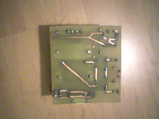

(#) Pulyka válasza Frankye hozzászólására (») Szept 27, 2010 /
„Nem mondom, hogy alkoholossal nem lehet szép NYÁK-ot készíteni (ld.: Zenetom NYÁK-jai), de a lakkfilchez képest kínszenvedés.”
Eggyet kell értenem Veled
...báár én is alkoholos filcet használok nagy részek takarásához,(pl amikor direkt nagyobb a nyák,hogy legyen hely a rögzítésnek is)hogy szép legyen, és amugy is még a nagy részek marásával végezne a vas klorid,addig a nem kívánt részek alá is alámarhat.
Kép csatolva,hogy miről beszélek.
A vezetősávok eagle-val vannak tervezve,és mikor végeztem az előhívással(levilágításos módszer), akkor a rézfelületet össze kenem az alk. filccel(képen a nagy részekre értem)
Szig. szalag meg nem jó számomra,mert a sarkoknál alámarhat a lötyi,meg amugyis ha bepsiszkolódik sokadik ilyenfajta használat után,akkor lehet kidobni.
(és tele leszek szigetelő szalag cafat darabkákkal )

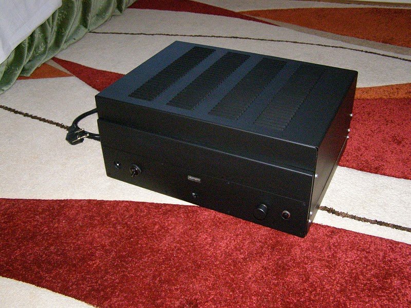

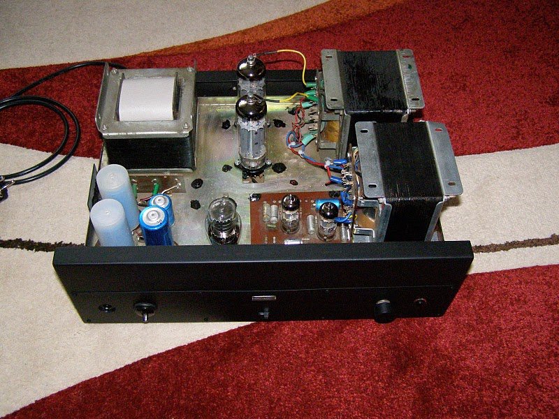

Ma elkészült a második APX100-as erősítőm felújítása. Elég különös módon került hozzám. Át volt alakítva 6p3s-re, a VR150 stabilizátor cső helyén egy Z-dióda volt, egy ormótlan hűtőbordán. A hálózati trafó szigetelése meg volt bontva, és a 2db 6p3s fűtése ami összesen 2A igényel, a szerencsétlen 6,3V-os ágára volt kötve. Ez mind az előző tulajdonos 'kókány' munkája volt. Első feladatom az erősítő áramkörének helyreállítása volt. Kapott két új magnovál foglalatot és két új PL509-es csövet. Természetesen ezt is újból be kellett kötni. A Z-diódát kivettem, és kapott egy VR150 stab. csövet. A puffer kondenzátort is kicseréltem benne. Új kimenőt nem tekertettem hozzá, mivel nagyon olcsón tudtam szerezni egy APT100 kimenőtrafót. Ezt egy kis szerelvényen az erősítőbe szereltem. Az APX 100V-os kimenetét az APT 100V-os szekunderére kötöttem, így a primerre 4-8Ohm-os hangfal köthető. Az erősítő bekapcsolás visszajelző lámpáját LED-esre váltottam. Illetve az előlapon egy nyomógombot helyeztem el, ami bekapcsolja az anód feszültséget. Az erősítőn belül van egy relé öntartó kapcsolással. Ha a nyomógombot megnyomjuk a relé behúz, és egyúttal bekapcsolja az anód feszültséget is. Az erősítő kikapcsolásával a relé elenged.
Ezek után kapott 3 réteg matt fekete festéket. Így sikerült
Készítettem néhány képet az átalakításról:

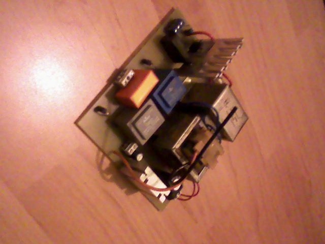

(#) newman92 hozzászólása Szept 29, 2010 /
Üdv! ma szinte teljesen elkészült a nagyfeszgenerátorom elektronikája. Jó súlyos gép csak ez a panel másfél kiló.
Néhány kép.
(#) bankimajki válasza 18david18 hozzászólására (») Szept 29, 2010 /
Nekem nagyon tetszik az erősítőd mostani állapota. Ügyes vagy.
(#) storm válasza newman92 hozzászólására (») Szept 29, 2010 /
Holkell megfogni?Am jólett grat
(#) newman92 válasza storm hozzászólására (») Szept 29, 2010 /
még bárhol!
(#) 18david18 válasza bankimajki hozzászólására (») Szept 29, 2010 /
Köszönöm! Bár volt vele munka rendesen Az előlapját szerettem volna meghagyni de az már olyan rossz, kopott állapotban volt, hogy inkább azt is lefújtam feketére.
(#) klemo86 válasza newman92 hozzászólására (») Szept 29, 2010 /
Ezért kár volt ekkora nyákot elpacsálni, én is nyákosra csináltam a csöveseim eddig, de csak az utóbbit érte meg… Egyébként jó cucc (Majd ha beüt a szegénység, megtanulunk spórolni )
(#) newman92 válasza klemo86 hozzászólására (») Szept 29, 2010 /
Köszi a dícséretet. Egyébként azért így van építve mert könnyebben szerelhető. Minden egy helyen, esetleges javításnál nem kell sok dolgot kikötögetni meg kiszerelni.
(#) PH-User válasza 18david18 hozzászólására (») Szept 30, 2010 /
Szuper lett, nekem nagyon tetszik, minőségi munka!
