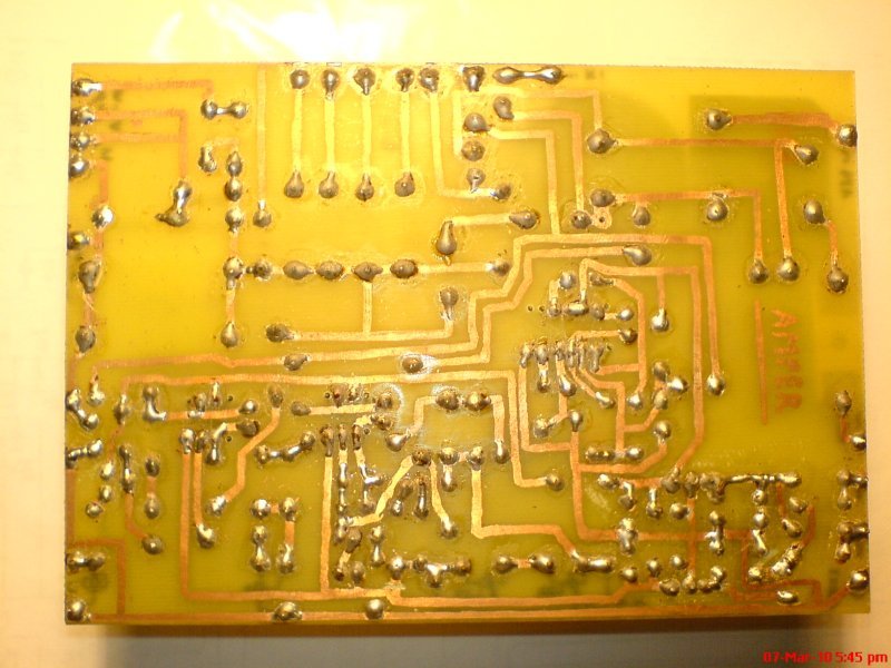

(#) soos csaba hozzászólása Dec 21, 2010 /
Köszönöm a hozzászólásotokat, a nyák meg volt tisztítva egészen finom csiszoló papírral rendesen, nem tudom eddig még nem sikerült ilyet produkálnom hogy ilyen pöttyös legyen, na de nem baj a patkányok nem azt fogják nézni hogy milyen a panel hanem majd a hangát fogják hallani, és le lépnek ha minden igaz :yes: .

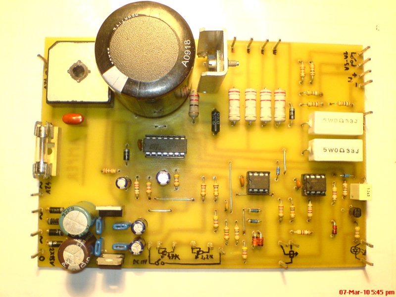

(#) CIROKL válasza soos csaba hozzászólására (») Dec 21, 2010 /
Azért maradt pöttyös a panel mert csak egyszerűen beledobtad a maratóba , mozgatni kell lötykölni mert ha nem akkor ilyen marad a paneled főleg ha jól telítődött a marató anyag.
(#) soos csaba válasza CIROKL hozzászólására (») Dec 21, 2010 /
Köszönöm CIROKL, a jó tanácsot, majd ki próbálom, de eddig nem volt vele problémám, hogy ennyire pöttyös legyen, sohasem mozgattam a panelt a savba és még is jók lettek a panelek, na de most már okosabbak vagyunk és legközelebb máshogy csinálom. Például az ez előtti projektem egy Labortápegység, aminek a paneljeit sem mozgattam a savba és még is jók lettek, amúgy ez is kézzel rajzolt panel, mint a szúnyogriasztó.
Ez sem az igazi , nézz bele a nyákos topikokba .
A savas maratásnál is mozgatni kell a nyákot ha nem mozgatod minden esetben pöttyös marad .
Nézd ez is kézzel rajzolt ! Nem olyan gyönyörű mint a más egyébbel gyártott panel de nem is pöttyös.
Meg még mutathatnék többet is .

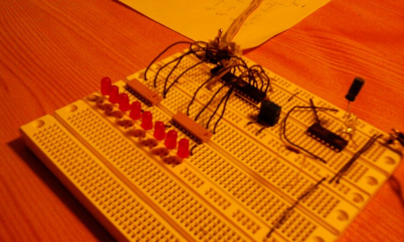

(#) Mybuster hozzászólása Dec 21, 2010 /
Mi csináltunk egy AVR- el vezérelt Knight Rideres 8 ledes futófényt!!! szerintünk nagyon jó lett egy kapcsolóval két fajta animálcióbol választhatunk egy poti segítségével lehet a sebbeséget változtatni!!
(#) zolika60 válasza Mybuster hozzászólására (») Dec 21, 2010 /
Mi ez a királyi többes? Ki az a mi? Te mit építettél belőle?
(#) Abukodonozo válasza Mybuster hozzászólására (») Dec 21, 2010 /
Nekünk is nagyon tetszik! :lookaround: De kevesebb felkiáltójellel és több nagy betűvel még szebb volna...
(#) Mybuster válasza zolika60 hozzászólására (») Dec 21, 2010 /
Hát ezt tudod csoportosan építettük pár sráccal ők csinálták a programozás nagy részét én inkább összeraktam!
