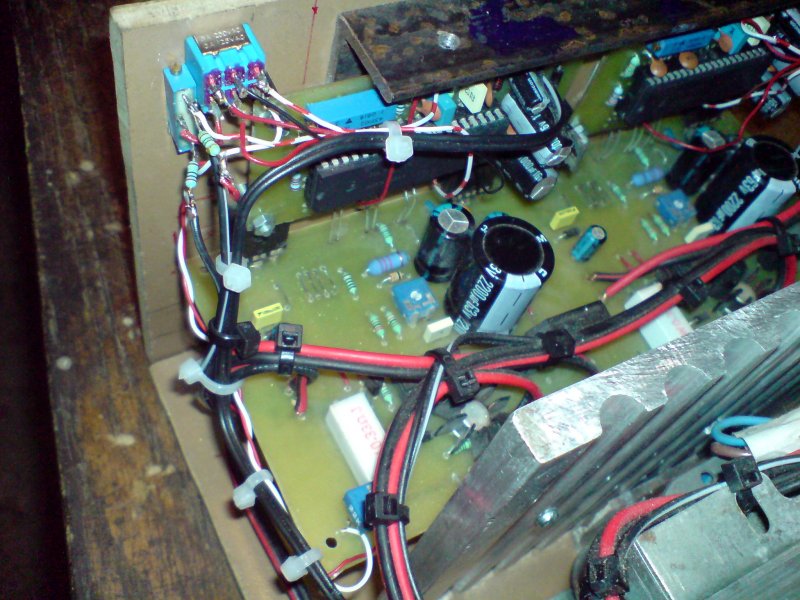

Készülget a 2X90V-os labortápom.Igaz csak 1A-es korláttal de amire kell arra még sok is.Képek

Jó a labortápod saraha!

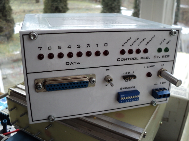

Üdv! Készült egy LPT port illesztő, PC-hez. A LED-eken a kimenetek, és két bemenet állapotai láthatóak. A kimeneti csatlakozón hozzáférhető az 5 és 12V-os feszültség, amelynél a pár 100mA feletti áramfelvételt egy LED jelzi, s később határolja. Veszélyes lenne ugye a 12A-t rászabadítani a rácsatlakoztatott eszközre. Az adatirány átkapcsolható, s lesz lehetőség I2C-módon kommunikálni. A 12V-ból nyerhető még egyéb feszültség, egy LM317-tel. A DIP kapcsolóval a kimenetekre egy piezo kapcsolható, detektálandó a szoftverek működését.

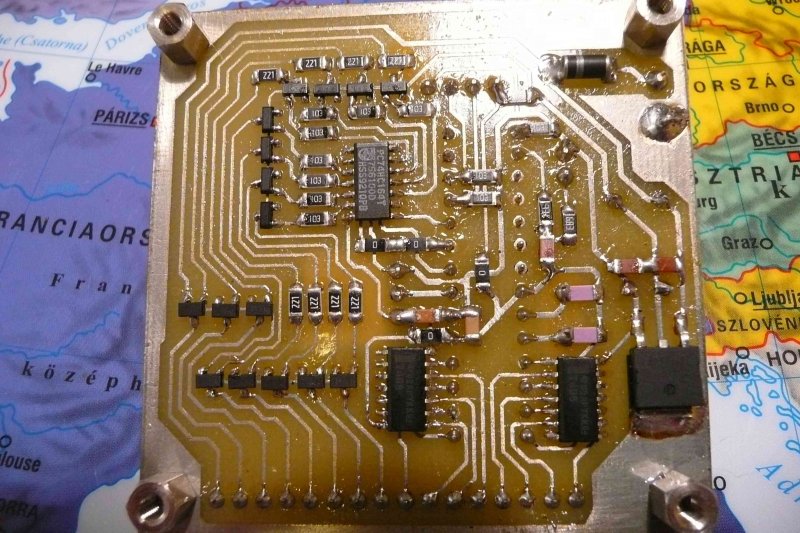

Még a karácsonyi punnyadás alkalmával építettem azt a Topi féle DCF77-es órát. A panelt többen áttervezték már az eredetihez képest, no ezt én sem hagytam ki és próbáltam miniatürizálni SMD alkatrészekkel. A DCF vevő egy külső dobozban kapott helyet. A kijelzők ideiglenesek mert valami nagyobbat szeretnék beszerezni és úgy dobozolni és a falra biggyeszteni.
