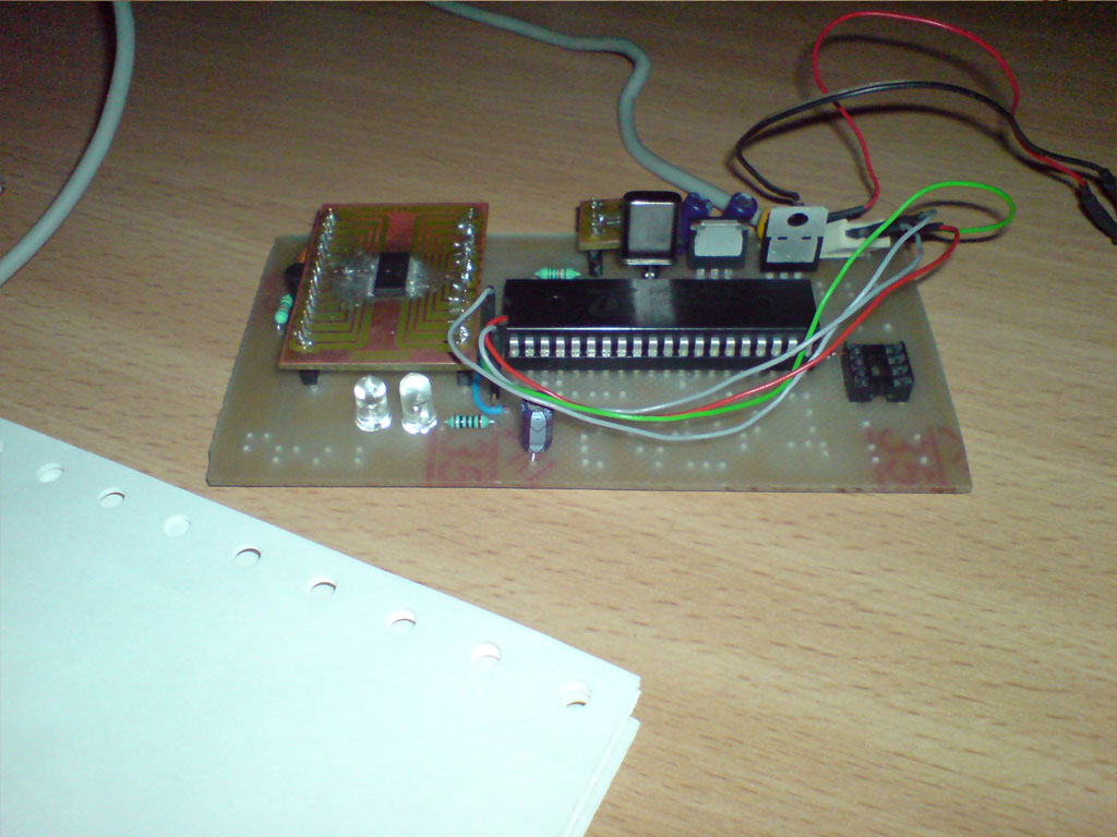

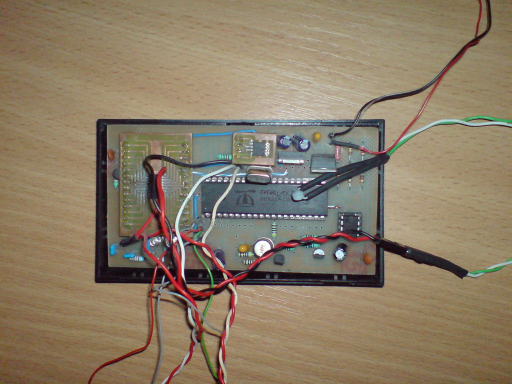

Látom még él a topic, szóval én is megosztom az egyik művemet (kb egy éve készült és azt hiszem, hogy ez volt az első próbálkozásom a sok lengő forrasztásos bohóckodás után).
Gyakorlatilag a propeller demoboard-jának egy részlete lett megépítve némi módosítással. Ezek a módosítások a következők: cserélhető kvarc, cserélhető eprom, cserélhető ft232rl
Mivel a képen látható doboz volt csak itthon (kb 13x7 centi ha jól emlékszem) és muszáj volt dobozolni (mivel öcsém a szakdolgozatát ezen/erről csinálta), így az elrendezés nem éppen egy demoboard-ra hasonlít (de minden nem lehet tökéletes ).
Lényegében a szakdolgozatban egy digit. hőmérő lett megvalósítva (csak pc-n kiolvasható értkékekkel) és usb-n keresztül egy visual c#-ban írt progival lehet az értékeket kiolvasni, amit a propellerben levő progi (ha jól emlékszem) 1 óránként megmér és eltárol egy sd kártyán (csak az sd modul még a képek készítésekor nem volt meg).

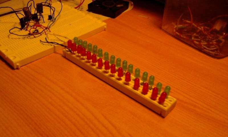

És csináltam egy "PING PONG" villogót egy kicsit másképp (30 ledes ) Kezdőként nem is olyan rossz!

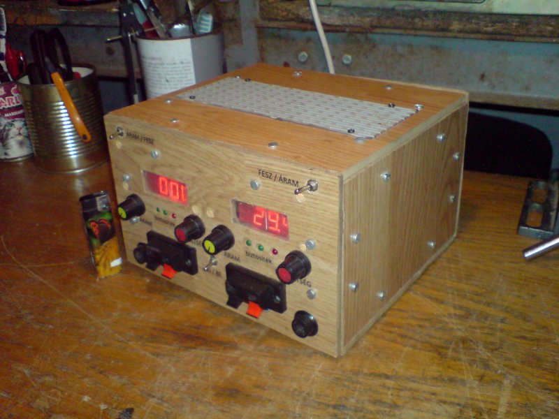

Készülget a 2X90V-os labortápom.Igaz csak 1A-es korláttal de amire kell arra még sok is.Képek

Jó a labortápod saraha!

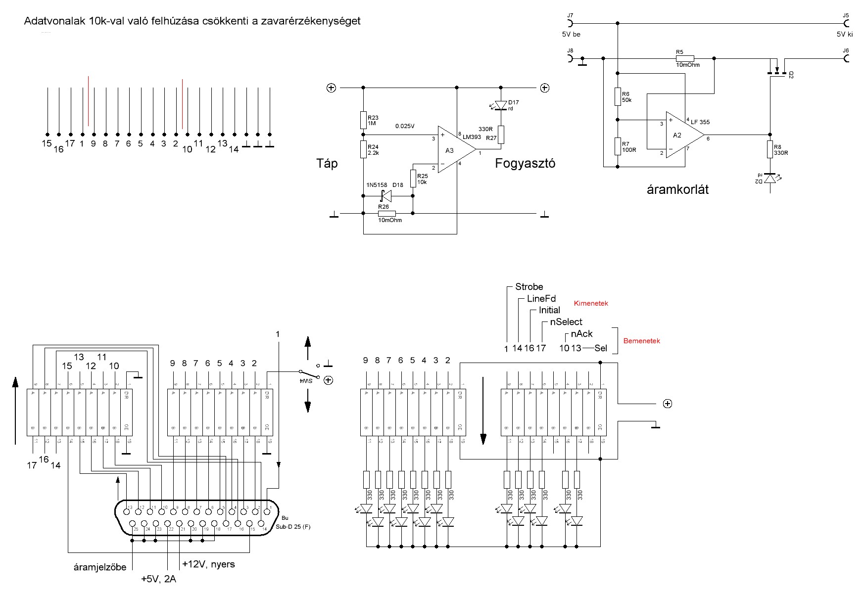

Üdv! Készült egy LPT port illesztő, PC-hez. A LED-eken a kimenetek, és két bemenet állapotai láthatóak. A kimeneti csatlakozón hozzáférhető az 5 és 12V-os feszültség, amelynél a pár 100mA feletti áramfelvételt egy LED jelzi, s később határolja. Veszélyes lenne ugye a 12A-t rászabadítani a rácsatlakoztatott eszközre. Az adatirány átkapcsolható, s lesz lehetőség I2C-módon kommunikálni. A 12V-ból nyerhető még egyéb feszültség, egy LM317-tel. A DIP kapcsolóval a kimenetekre egy piezo kapcsolható, detektálandó a szoftverek működését.

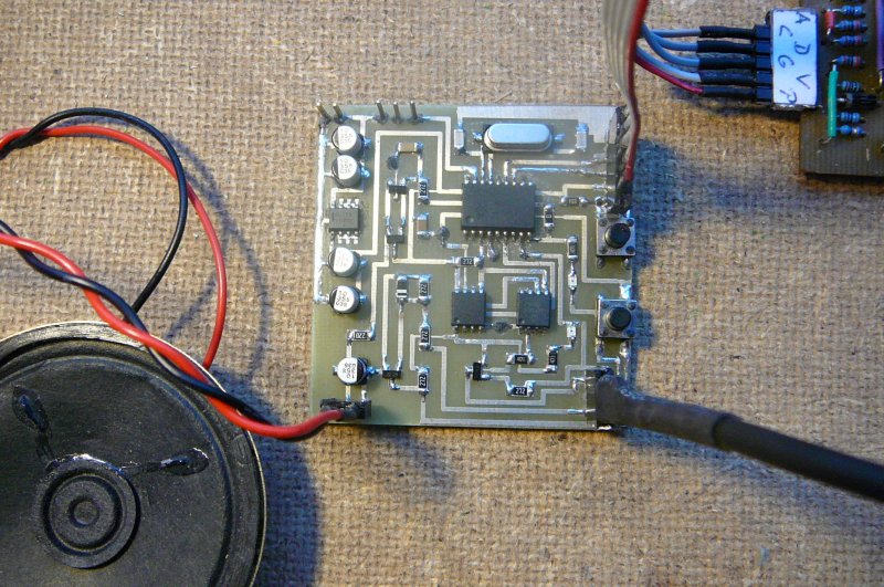

Hp41C ajánlotta ezt az oldalt (köszönöm neki): beszélő, zenélő PIC.
Bármilyen wav fájl (átkonvertálva btl-nek) mehet rá RS232-n keresztül. Sikerült megcsinálni, szépen zenél. Majd a "Hangtechnika PIC-kel" topikban folytatom a leírást.
Ahogy a cikkben is írják, jó lehet beszélő, zenélő robotnak, kapucsengőnek, riasztónak, órának (ajánlom a propellereseknek és vicsysnek ) és amit még a fantázia elbír. Ezen kívül a PIC szervo feladatokat is el tud látni.
(#) vicsys válasza t0bi hozzászólására (») Jan 25, 2011 /
Jól néz ki! Szivesen elmélyednék a leírásodban!
(#) t0bi válasza vicsys hozzászólására (») Jan 25, 2011 /
Köszönöm, bár a lapon minden le van írva, a másik topikon szívesen válaszolok minden kérdésre. Cikkíráshoz még kevés a tudásom (a C-t most tanulgatom)

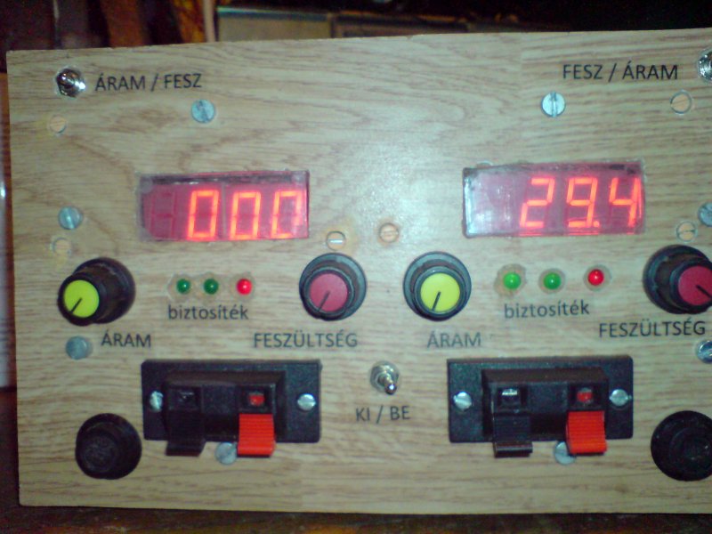

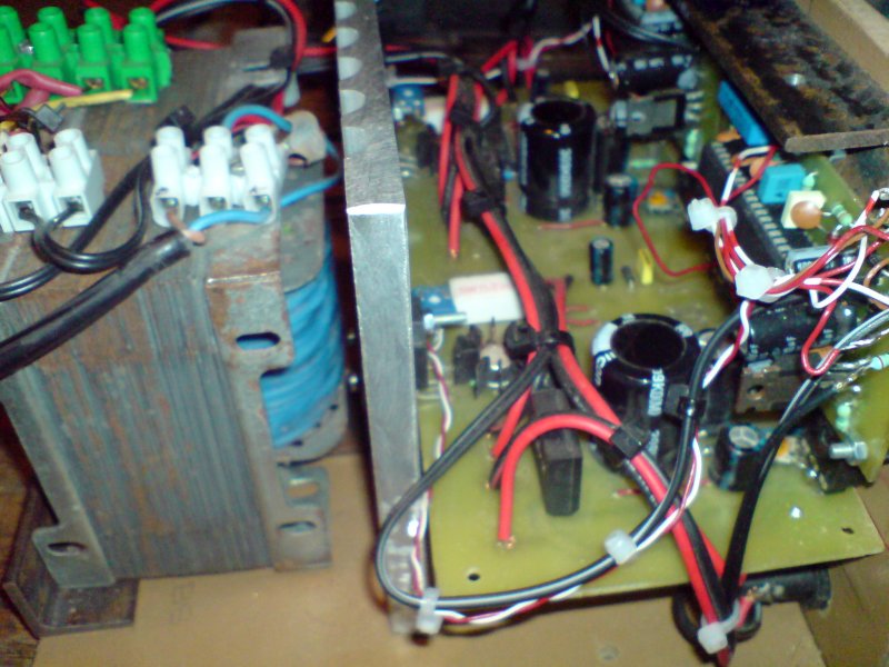

Kb 1éve csináltam ezt a labortápegységet, de nem lett befejezve-ezidáig. 2x0-30V és 2Amper, természetesen sorba köthető. Pár hiányossága van azért, többnyire hely hiány miatt (pl. a kimeneten nem lehet lekapcsolni ), de azon kívül jól üzemel. A hangfalcsati direkt került rá, jobb szeretem használni, mint a banán aljzatot. Gondoltam bemutatom:

Te jó ég ez gyönyörű szép munka kb mennyi idő volt összerakni?
(#) Gery válasza Mybuster hozzászólására (») Jan 28, 2011 /
Hát köszönöm!
Nem is tudom, úgy az egész kb 2-3hónapig készült, most 3napot foglalkoztam vele, hogy végleg befejezzem.
