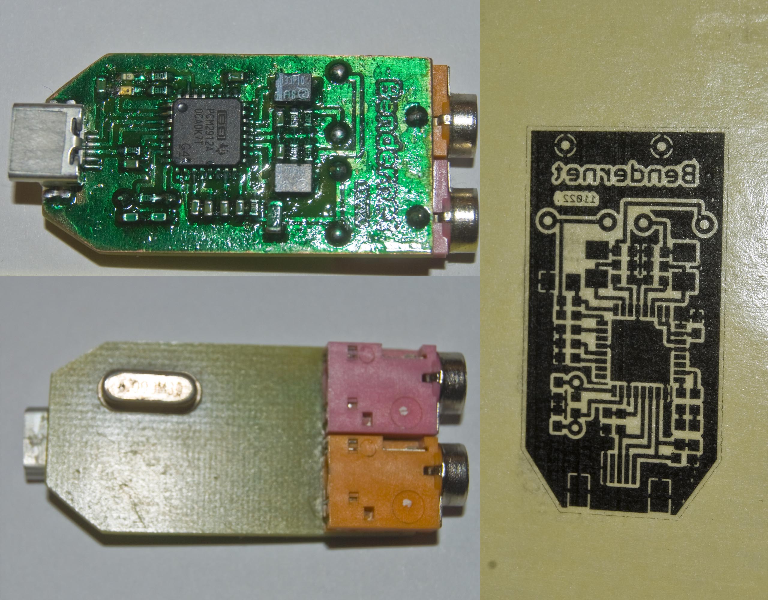

Tegnap összedobtam egy ilyen hangkártyát.
PCM2912 a lelke és vasalós nyákot gyártottam hozzá. 0603-as alkatrészekből.
ui.: Az nem gáz ha a kimeneti DC-t tantálkondival választom le nem elkóval?
(#) Zoli_bácsi válasza Bender hozzászólására (») Feb 26, 2011 /
Csúnya lett a lötstop, vagy lakk, nem tudom. Bocsánat, de ez nagyon szemet szúrt. A forrasztás viszont szépen sikerült.

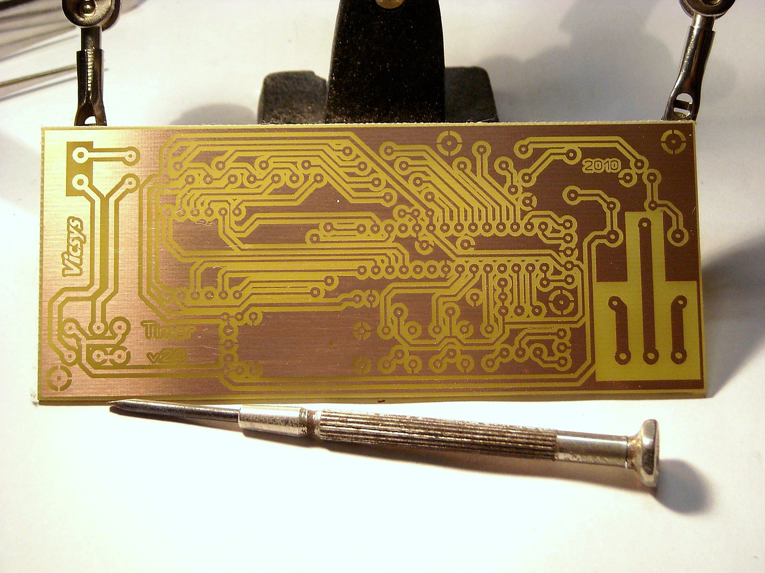

Mára ennyit, holnap töltök fel videót is. :oooo: (Ja, és nem óra. A szemfülesek fellelhetnek 1 apró hibát.)
(#) zolika60 válasza vicsys hozzászólására (») Feb 26, 2011 /
Szokás szerint szép. Biztosan jó is. Az időzítő nem óra? Ja és nem vagyok elég szemfüles.
(#) Zsora válasza Bender hozzászólására (») Feb 26, 2011 /
"...tantálkondival választom le nem elkóval?"
Ha az "elkó" alatt elektrolit kondenzátort értesz, akkor nem baj, ugyanis a tantál kondi is az.
(Alumínium-elektrolit, tantál-elektrolit)
(#) wolverine14 válasza vicsys hozzászólására (») Feb 26, 2011 /
a relé a panelon valamit kapcsol?
(#) storm válasza vicsys hozzászólására (») Feb 26, 2011 /
Nem smd, hanem felületszerelt alkatrészek? Amúgy szép grat!
(#) t0bi válasza vicsys hozzászólására (») Feb 27, 2011 /
Mintha az a csavar a 7805-ösön csak dísz lenne . Nem látok lukat a nyákon. Megintcsak gyönyörűt alkottál, várom, mi lesz belőle.
(#) Abukodonozo válasza vicsys hozzászólására (») Feb 27, 2011 /
"A szemfülesek fellelhetnek 1 apró hibát."
Tiltakozom, hibátlan!
(#) zsoltee0001 válasza vicsys hozzászólására (») Feb 27, 2011 /
Profi munka!
A stabil 5V-nak a rögzítésére szánt furat helye nem lett rátervezve?
(#) vicsys válasza zolee1209 hozzászólására (») Feb 27, 2011 /
Na kérem, itt van a video: Bővebben: Link
Jöjjenek a válaszok:
Ez egy időzítő max. 59perc : 59 másodpercre. A panelon a dátum lett elbafva. (Rá áll a kezem a 2010-re) A kapcsoló egyik lába azért nincs bekötve, mert a szomszédos lábbal gyárilagosan (a tokon belül) már össze van kötve és így földön van. A csavar nem dísz a 7805 hűtőfülén és nem is a hőt viszi el. Szimpla mechanikai rögzítés. (Bezony, bezony. Ilyesmire is illik odafigyelni! Ja, és a másik oldalon anya is van a csavar végén...) A relé, értelem szerűen a kimenetére kötött berendezést kapcsolja ki/be. Azért lett furat szerelt változat, mert többen szóltak, hogy nehéz után építeniük az smd-s kapcsolásaimat.

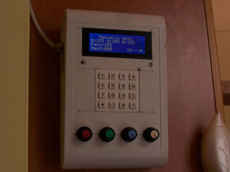

Sziasztok !
Elkészült ,illetve majdnem teljesen elkészült a "konyha projet " . (1 éve kezdődött)
Lényege ,nem világítás ,hanem hangulat keltés !De azért este lehet mellette akár főzni is
Vicsys: rendelkezik órával is
Minden led képes külön "életre" ,azaz a 10 db - színenként 1W -os RGB- külön vezérelhető ,akár R,G,B ként.
Vannak beleírt - majd lesznek,egyelőre bohóckodás - effektek ,tud időre ki/be kapcsolni ,meg tud jegyezni egy manuálisan beállított színt.
A kijelzőt ,key matrixot ,potikat egy PIC16F877 kezeli ,ami soros porton kommunikál egy PIC18F6622 vel ,ami a ledeket vezérli ,valamint az effektetek ,egyebet tárolja.
Ez a project sem jött volna lidi nélkül , köszönet neki !
Majd még egy hungarocell bordűr takarja a kábelrengeteget illetve a közösítésnél egy darab kábelcsatorna .
Beszéljenek tovább a képek ....
Több kép itt

(#) Hp41C válasza vicsys hozzászólására (») Feb 27, 2011 /
Ne küldj nekik semmit, több, mint fél órával előttük kiszúrtam. Azt kaptam, hogy a terv még tavaly készült..
