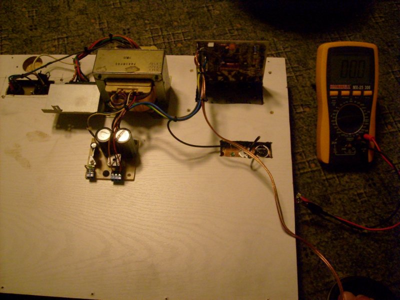

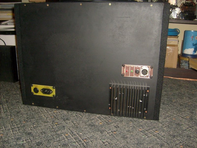

Sziasztok! Kész lett a sub-om (előzmények előző oldalon)
Íme a képek.

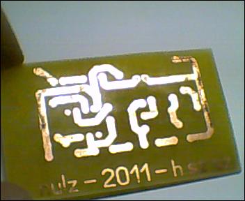

Itt van életem első vasalt nyákja! Szerintem elég pöpec lett, ahhoz képest...
(#) kaqkk válasza janikukac hozzászólására (») Márc 23, 2011 /
Grat !
(#) janikukac hozzászólása Márc 23, 2011 /
Köszike mindenkinek, főleg Zoli bácsinak, meg BlackDognak a kifogyhatatlanan biztatóknak, na meg Szűcs Péternek a rajzért!
(#) klemo86 válasza janikukac hozzászólására (») Márc 23, 2011 /
Szép lett
(#) storm válasza janikukac hozzászólására (») Márc 23, 2011 /
Még egy kicsit gyakorolsz és tökéletes lesz
Hihi, köszike !

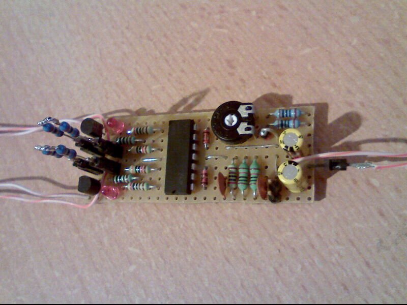

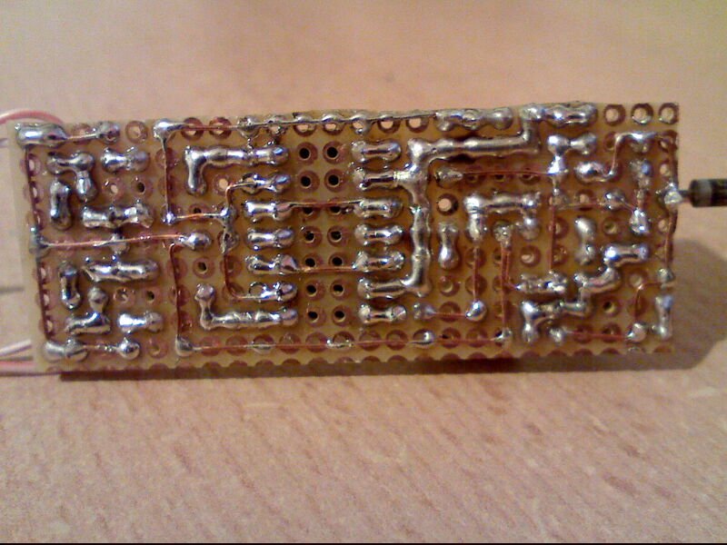

Lehet, hogy égő, de ez az első 100%-ig saját valamim, és csak pár hónapja csináltam. Nyákmarás helyett inkább próbanyákra terveztem meg. Nehéz volt ennyire összenyomni, és minimális szinten tartani az átkötéseket, de megérte, mert azt hiszem, kihoztam belőle a maximumot.

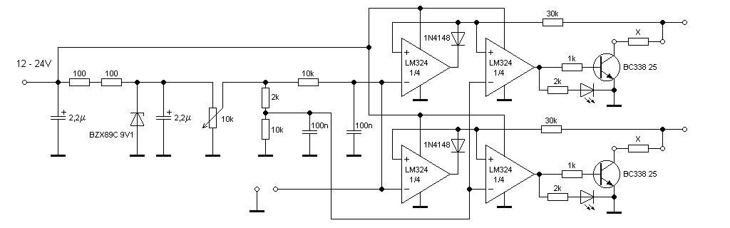

Ez egy "kétcsatornás" akkumerítő. Ronda, de működik. Egy LM324-es nyit két BC337-est, amik a bal oldalon álló cserélhető ellenállásokon keresztül merítik az akkukat. Amelyik oldal eléri a merítési szintet, az kikapcsol, és a hozzá tartozó led elalszik. A merítési szint közös, a trimmerrel állítható kb 0.8V és 9.1V közt. A jobb oldali két tüskén lehet mérni beállítás közben a merítési szintet, illetve ezek pillanatnyi összezárásával indul a merítés. (A kapcsrajzon ez alul van.)
A tápfeszültségigény 12 - 24V DC. A vezetékek végén sajnos pont nem látszanak a csatlakozások, de már nem akarom újra lefényképezni. Az viszont látszik, hogy utólag tettem bele polaritásvédő diódát.
Amit tanultam:
1. Összenyomni mókás, de nehéz.
2. Egy rendes nyák szebb.
3. Hiába figyelsz, lehet, hogy lehagysz valami fontosat.
4. A hosszabb ónhidak rondák és sok anyag kell beléjük.
Hát ennyi lenne.

Nekem tetszik tényleg jó kicsire összenyomtad a próbapanelon!
Egyedül azok a baloldali ellenállások bántják a szemem...
Be lesz dobozolva?

Teljesen rendbe van. Még, ha megtervezed és kimarod a nyákot akkor sem lett volna sokkal kisebb.

Tényleg nem lehetett egyszerű ilyen kicsire összesűríteni. Tervezett NYÁK-al sem lenne sokkal kisebb, bár kétségtelenül szebb, kés kevesebb meló lenne a beültetés. Elsőre igen ígéretes próbálkozás, grat!

Nem lesz bedobozolva. A bal oldali ellenállások tüskesorral csatlakoznak a panelhoz, ezért néz ki így. És ezért sem dobozolnám be, mert azok úgyis kiállnának.
A beültetés valóban nem volt egyszerű. Nem hiszem, hogy sok panelt fogok csinálni ezzel a technikával.

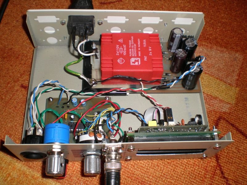

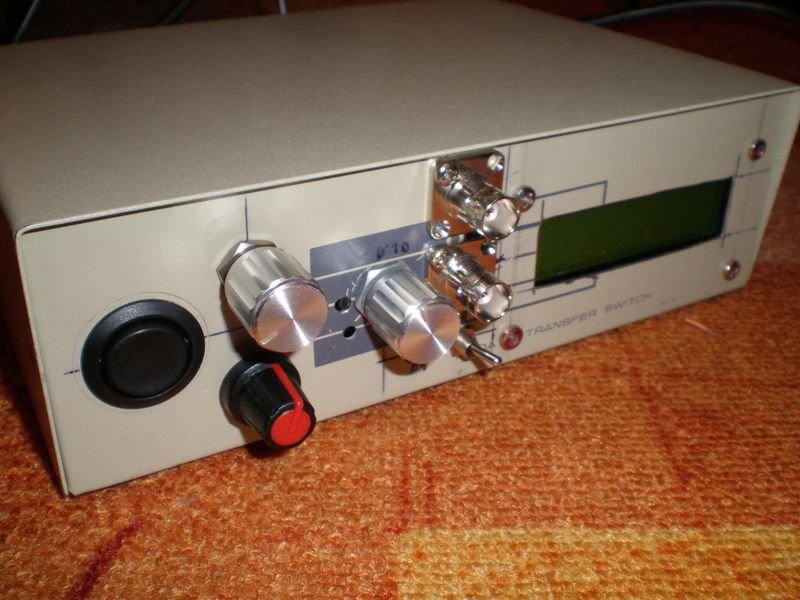

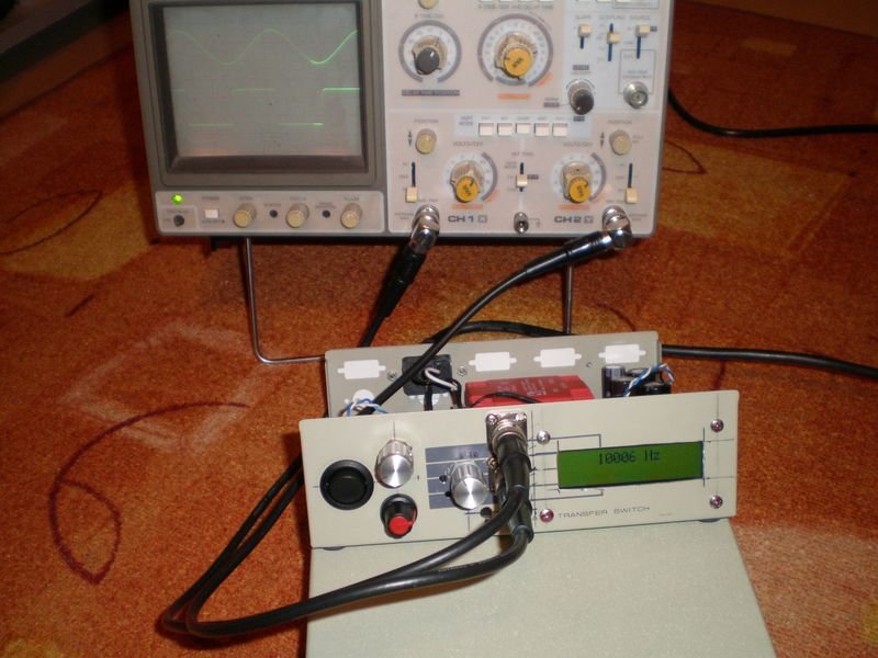

Elkészültem a függvénygenerátorommal.
A fotókon látszik, hogy előlap még nincs megrajzolva, azt valami progival lenne jó, de nincs még olyanom, valamint a kábelezést kell megfésülnöm.
Szövegesen annyit érdemes tudni róla, hogy egy XR2206CP a lelke, ami adatlap szerint 1 MHz-ig megy, de szkóppal mérve 2,6MHz a vége, igaz, ott már minden jelalak sinusnak látszik, és az amplitudó is erősen csökken.
A frekimérője Vicsys féle, a bekapcsológomb pedig úgy van bekötve, hogy egyik állásba kapcsolva a generátort nem indítja, csak a frekimérőt, így külső jel forrást is lehet vele mérni.
A 2 db BNC csati közül a felsőn jön a négyszögjel, az alsón pedig egy kétállású kapcsolóval lehet a háromszög és a sinus közt választani. így az éppen nem használt output használható külső triggerként szkóphoz.
A piros poti az amplitudóért felel, az ezüstök meg a tartomány választó, és a finombeállító helipoti.
Röviden ennyi.
(#) StefuPeti válasza Schnitt hozzászólására (») Márc 25, 2011 /
Szia. Nagyon szép lett. Remélem az LCD rögzítő csavarokat, és a BNC csati csavarjait valahogy szépen eltünteted majd !!! Akkor lesz majd csak ötös.
(#) Schnitt válasza StefuPeti hozzászólására (») Márc 25, 2011 /
Nem tudom, hogy lehetne a csavarokat eltüntetni, ha besüllyesztem, a feje akkor is látszik majd.
Belülre kellett volna egy tartókonzolt, és ahhoz csavarozni, akkor elöl nem látszana, de azt már buktam.
(#) zsoltee0001 válasza Schnitt hozzászólására (») Márc 25, 2011 /
Jól néz ki, szerintem tedd a potikat meg a kapcsolókat (lehetnének egyformák) egy sorba.
A bnc csati meg mehetne az oldalfalba.
Mert így nagyon zsúfoltnak tűnik.
Ha úgy is új előlapot csinálsz talán még nem késő.
(#) blackdog válasza Schnitt hozzászólására (») Márc 25, 2011 /
Nagyon jó.
Nekem is van egy ilyen dobozom épp kiakartam dobni, de látom, hogy hasznosítható.
Előlap készítés ügyében tudok segíteni, ha kell. Még a csavarok is eltüntethetők.
Nekem legalább is sikerült.
Helipotit hol vetted?
(#) Schnitt válasza zsoltee0001 hozzászólására (») Márc 25, 2011 /
Igen, a kijelző miatt össze kellett nyomnom a baloldalt kicsit.
Tekerőgombból nem volt otthon 3 egyforma, de azt megoldom, viszont az oldalára nem tennék semmit, mert az a tetejével együtt lejön, nem fix, így a kábelek szívnák meg a szerelgetést. Hátul meg a trafó miatt tartok tőle, hogy összeszedne némi 50Hz-es felharmonikust.
Igazából még belülre jön egy árnyékoló lemez a táp és a többi modul közé, azon nem akarom átvinni a jelvezetéket, mert oda az árnyékolás.
Esetleg ha L alakban kerítem le a tápot, akkor a bal hátsó részen egymás fölé elfér a 2 csatlakozó, és elöl egy sorban elférnek a tekerőgombok, csak az meg a 220-as vezetékhez lesz közel.
Nehéz ügy.
