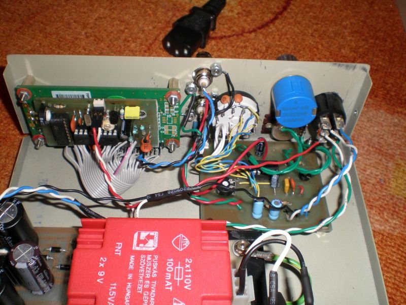

(#) Schnitt hozzászólása Márc 24, 2011 /
Elkészültem a függvénygenerátorommal.
A fotókon látszik, hogy előlap még nincs megrajzolva, azt valami progival lenne jó, de nincs még olyanom, valamint a kábelezést kell megfésülnöm.
Szövegesen annyit érdemes tudni róla, hogy egy XR2206CP a lelke, ami adatlap szerint 1 MHz-ig megy, de szkóppal mérve 2,6MHz a vége, igaz, ott már minden jelalak sinusnak látszik, és az amplitudó is erősen csökken.
A frekimérője Vicsys féle, a bekapcsológomb pedig úgy van bekötve, hogy egyik állásba kapcsolva a generátort nem indítja, csak a frekimérőt, így külső jel forrást is lehet vele mérni.
A 2 db BNC csati közül a felsőn jön a négyszögjel, az alsón pedig egy kétállású kapcsolóval lehet a háromszög és a sinus közt választani. így az éppen nem használt output használható külső triggerként szkóphoz.
A piros poti az amplitudóért felel, az ezüstök meg a tartomány választó, és a finombeállító helipoti.
Röviden ennyi.
(#) StefuPeti válasza Schnitt hozzászólására (») Márc 25, 2011 /
Szia. Nagyon szép lett. Remélem az LCD rögzítő csavarokat, és a BNC csati csavarjait valahogy szépen eltünteted majd !!! Akkor lesz majd csak ötös.
(#) Schnitt válasza StefuPeti hozzászólására (») Márc 25, 2011 /
Nem tudom, hogy lehetne a csavarokat eltüntetni, ha besüllyesztem, a feje akkor is látszik majd.
Belülre kellett volna egy tartókonzolt, és ahhoz csavarozni, akkor elöl nem látszana, de azt már buktam.
(#) zsoltee0001 válasza Schnitt hozzászólására (») Márc 25, 2011 /
Jól néz ki, szerintem tedd a potikat meg a kapcsolókat (lehetnének egyformák) egy sorba.
A bnc csati meg mehetne az oldalfalba.
Mert így nagyon zsúfoltnak tűnik.
Ha úgy is új előlapot csinálsz talán még nem késő.
