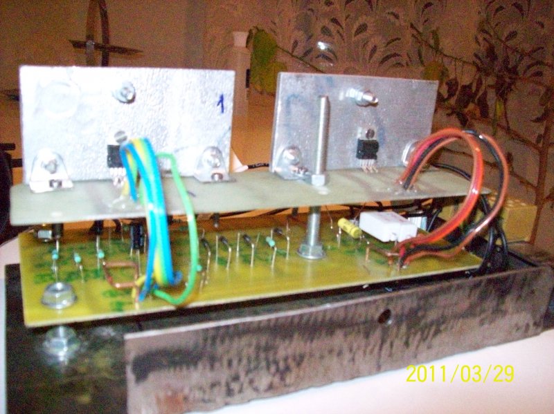

(#) gabesz.mi074 hozzászólása Ápr 1, 2011 /

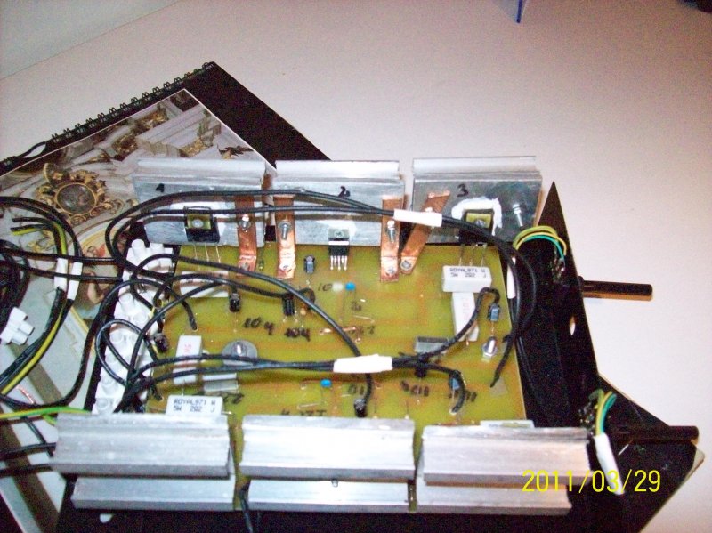

30watos TDA2030Hídkapcsolásom , kicsit hosszúk az alkatrész lábak, és az ic-ék is külön panelon kaptak helyet a hűtő bordával . Ezt az erősítőt építettem leg először meg semmilyen tapasztalat nem volt mögöttem csupán a kapcsolási rajzot néztem. Ez még is jól működik és szépen szól . Nyugalmi áram felvétele is rendben van , és nem gerjed . És persze a nyák is 2szer akkora mint kellene Előszörre így láttam jónak
(#) Mybuster válasza gabesz.mi074 hozzászólására (») Ápr 1, 2011 /
Grat ! Ettől már csak jobb profibb lehetsz!
elsőre nem rossz
(#) janikukac válasza gabesz.mi074 hozzászólására (») Ápr 1, 2011 1 /
Gratulálok!
Nekem sokkal brutálisabb volt az első munkám...
(#) Tibi98 válasza gabesz.mi074 hozzászólására (») Ápr 1, 2011 /
Ez tényleg szép lett elsőre, grat! A hosszúra hagyott alkatrészlábak miértjét nem sikerült megfejtenem, de így legalább később majd könnyebb lesz újrahasznosítani, ha oda kerül a sor.
Köszönöm szépen a biztatásotokat remélem egyszer össze tudok majd hozni egy igazán profi munkát. Persze ehhez idő is kell ami sokszor gondolom nálatok is kevés és el húzódik egy terv megvalósítása. Mivel én villanyszerelő vagyok elég képletesen látom ezeket a dolgokat és a legutóbbi kapcsolásommal is sokat szívtam mire rá jöttem hogy egy 220nf kondi helyére egy 1.5nf kondit tettem be és mindenféle furi hangokat művelt. Ezen azért megtanultam dolgokat és a hangja is most olyan mint amilyennek lenie kel egy erősítőnek. Ez volt a 100wattos hídkapcsolásom (TDA2030+Tranzisztorpár hídban) De a ki vitelezése ennek is hagy kívánni valót A fotóját már fel raktam ide nem rég. És közben volt még egy végfokom aminek a meg építését csak ajánlani tudom mindenkinek mert akár hogy össze rakja az ember ez szépen szól , és megbízható . Ez nem más mint TDA2030+BD250és249tranzisztor pár kiegészítéssel amit sztereóban csináltam meg .

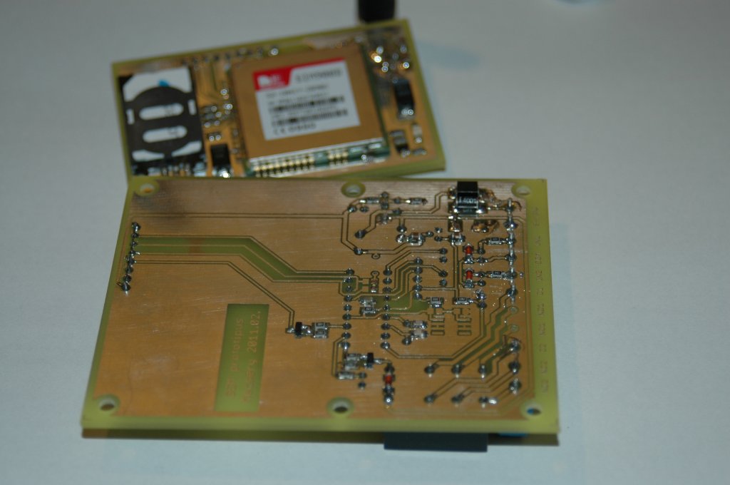

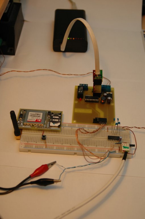

(#) MPi-c hozzászólása Ápr 1, 2011 /
Szép estét!

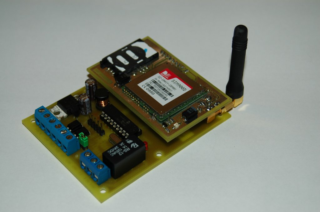

GSM átjelző prototípusa fejlesztés közben.
Néhány paraméter: PIC16LF1827 mikrovezérlő, két bemenet, két telefonszám hívása és SMS küldés, hívással vezérelhető relé, érkező SMS továbbküldése, minden funkció SMS-ben programozható.
(#) Attila86 válasza MPi-c hozzászólására (») Ápr 1, 2011 /
Ez csodálatos! Ilyet majd én is szeretnék valamikor.
(#) belganarancs válasza MPi-c hozzászólására (») Ápr 2, 2011 /
Ejha..
(#) Tibi98 válasza MPi-c hozzászólására (») Ápr 2, 2011 /
Igazán profi munka, akár "gyárinak" is elmenne!

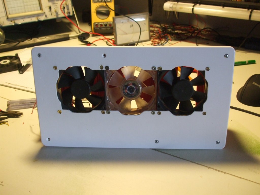

(#) blackdog hozzászólása Ápr 2, 2011 /
Ez most semmi extra.

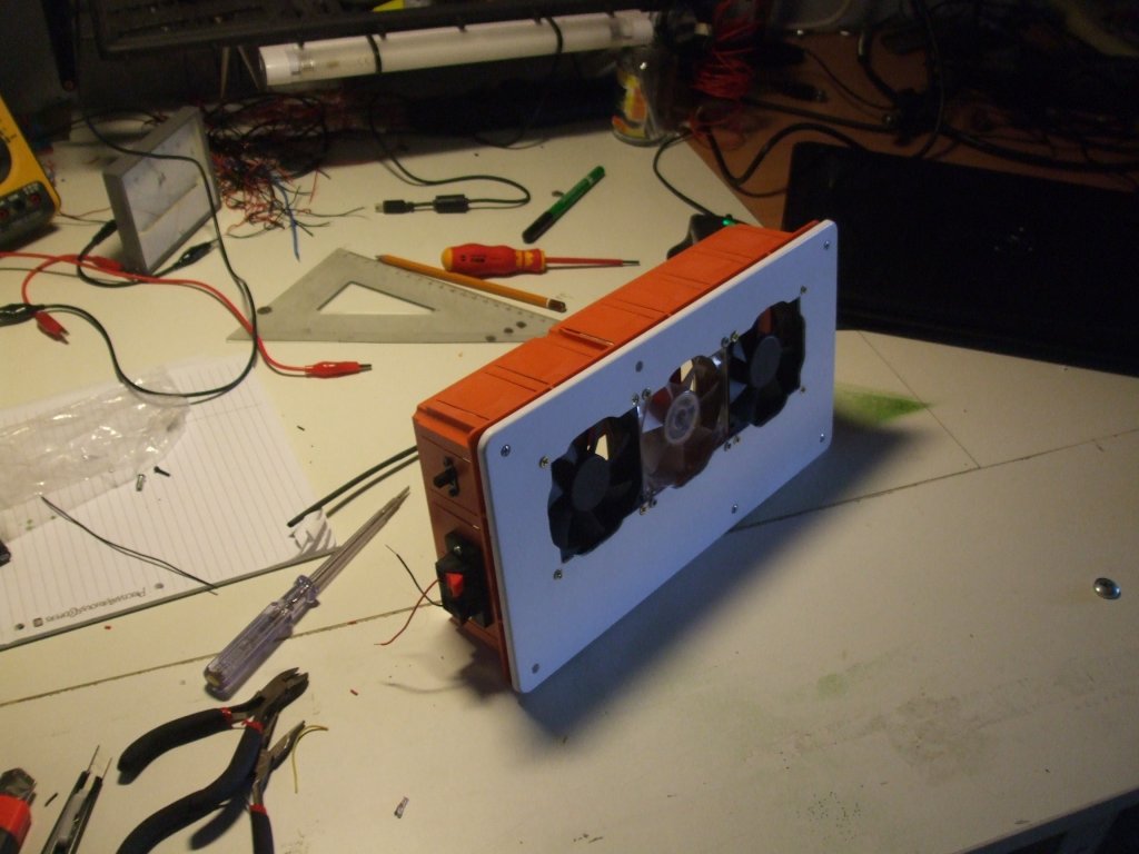

Délelőtt összedobtam egy elszívót mert már nagyon unom, hogy forrasztás közben az orcámba száll a füst, gőz stb...
Még saját tápja sincs, külső tápról üzemel. Egy kapcsoló van rajta. Alapból csak a középső ventilátor megy és hozzá lehet kapcsolni a két szélsőt.
Egyszer lehet, hogy csinálok valami komolyabbat.
(#) gg630504 válasza blackdog hozzászólására (») Ápr 2, 2011 /
A nem használt ventilátorokra tennék valami levegő-diódát ( szelepet ), ami nem engedi visszafelé. Különben amit középen beszív azt kétoldalt visszafújja.
(#) blackdog válasza gg630504 hozzászólására (») Ápr 2, 2011 /
Nem egészen értem, hogy mire gondolsz, de én ezt nem tapasztaltam. Szépen elvisz mindent.
(#) vicsys válasza MPi-c hozzászólására (») Ápr 2, 2011 /
Az már igen! Gratula, szép munka!

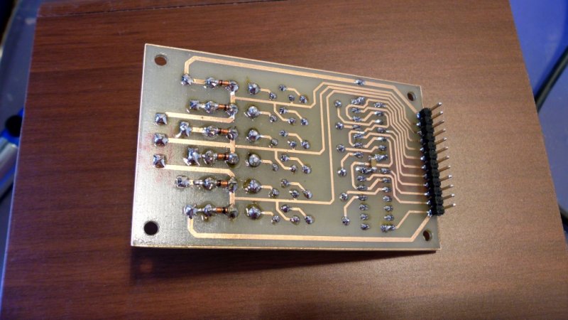

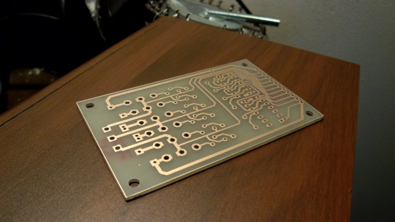

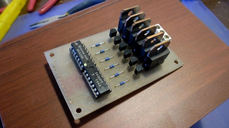

Készítettem egy SLBLDC motor meghajtót. Egy ilyen motor például a vinyó motorja. Egyes részek kicsit túlméretezettek, más ponton meg alulméretezettnek mondanám, de ezek az alkatrészek voltak itthon, így ebből gazdálkodtam. A szoftvernek nemsokára nekilátok...
(#) Frankye válasza MPi-c hozzászólására (») Ápr 3, 2011 /
Hoppácska! Te aztán rikán szólsz, de akkor nagyot!
(#) MPi-c válasza Frankye hozzászólására (») Ápr 3, 2011 /
Igaz! (Ja, csak szerényen... )
:kalap: Köszönöm a hozzászólóknak! Próbálok egy cikket is összeállítani ezzel a kapcsolással egy egyszerűbb, de használható firmware-rel.
(#) Gafly válasza MPi-c hozzászólására (») Ápr 3, 2011 /
Tényleg szép.
Ha cikket irsz pár oldalt szánhatnál szerintem arra is hogy hogyan kell beszélgetni egy GSM modullal mert ez sokaknak komoly gond még akkor ha PIC-ben otthon van az illető...

Valahonnan ismerős

Klassz lesz, Zolikám, és egyébként mire fogod majd használni?
(#) SALáta válasza zolee1209 hozzászólására (») Ápr 3, 2011 /
Király, kétfázisú motorhoz nem lenne leírásod? Olyan mint a pc ventillátor motorja, na csak ez kicsit böszmébb darab. Két hall ic is van rajta.
(#) Gyozo92 válasza MPi-c hozzászólására (») Ápr 3, 2011 /
Ez egyszerűen gyönyörű! Te aztán érted a dolgodat! Grat hozzá! Remélem sikeres lesz a fejlesztés végeredménye
(#) zolee1209 válasza Doncso hozzászólására (») Ápr 4, 2011 /
Gyakorlatilag nem fogom szerintem használni semmire sem, megpróbálok a propeller clock-os csapatnak készíteni egy olcsó alternatívát HDD motor vezérlésre...
(#) zolee1209 válasza SALáta hozzászólására (») Ápr 4, 2011 /
Nekem nincs leírásom hozzá, de utánanézhetek, mert rémlik, hogy már láttam rá mikrovezérlős vezérlést...
