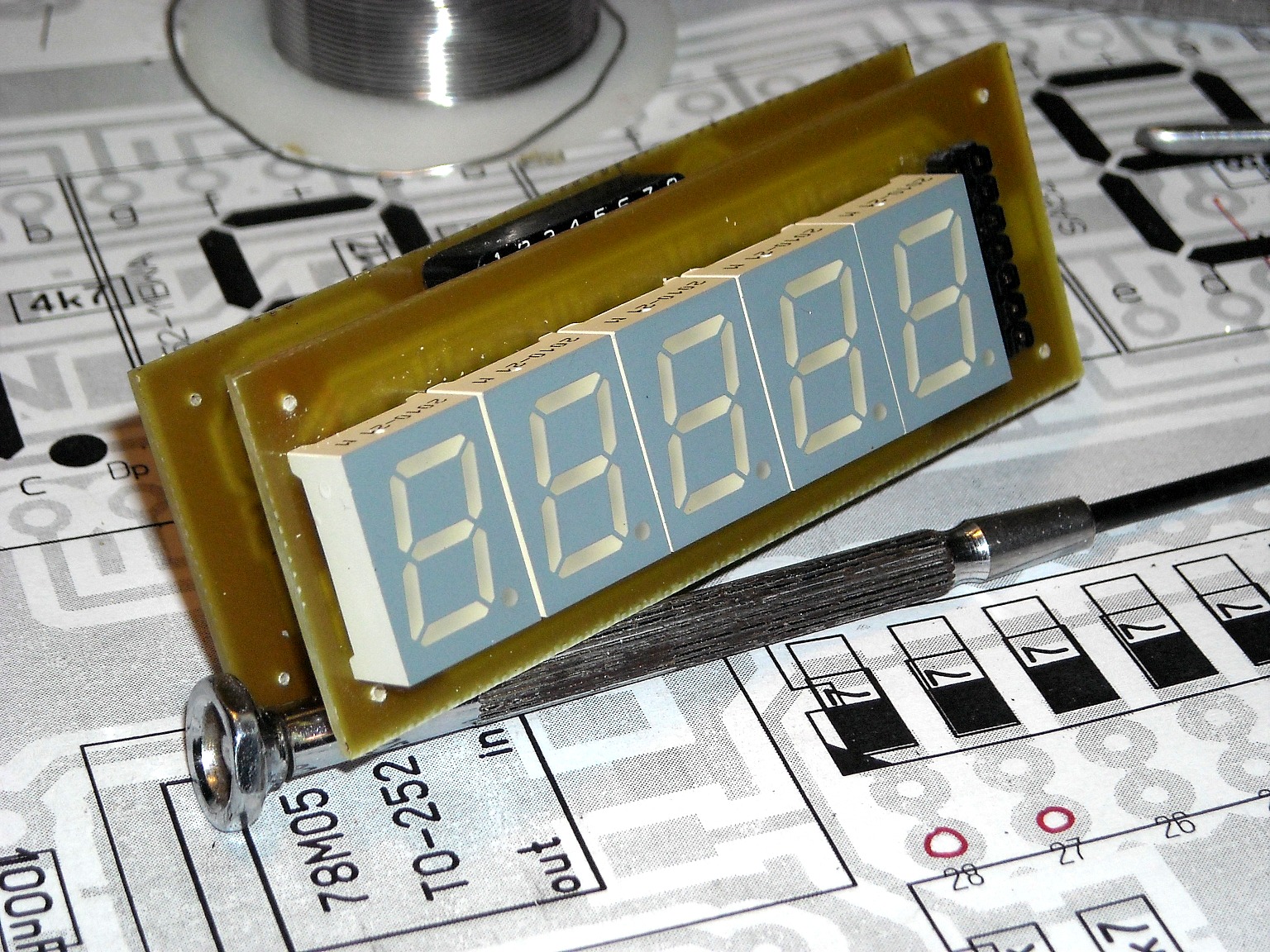

(#) vicsys hozzászólása Ápr 9, 2011 /
Dolgoztam egy kicsit. Most már csak a program van hátra.

(#) Dániel X válasza vicsys hozzászólására (») Ápr 9, 2011 /
Szép munka gratulálok. Hogy hogy vastag nyáklapra (vagy csak én látom úgy) építkeztél?
(#) vicsys válasza Dániel X hozzászólására (») Ápr 9, 2011 /
Köszi! Nem vastag a nyák, hanem jó a makro a gépemen. Az egész panel 79x29mm. Gondolom a közeli miatt tűnik vastagnak.
Így már érthető. Jó programozást.
(#) zolee1209 válasza vicsys hozzászólására (») Ápr 9, 2011 /
Nekem tetszik!
A DIP kapcsolók mi célt szolgálnak?
(#) vicsys válasza zolee1209 hozzászólására (») Ápr 9, 2011 /
Ez egy üzemóra számláló. Resetelni a nyomógombbal lehet, ha helyes kód van beállítva a dip-en. Ha a kód helytelen, minden gombnyomáskor hozzáad +10 órát, büntiből. :eplus2: A próbálgatási lehetőség elég sok variációt ad...

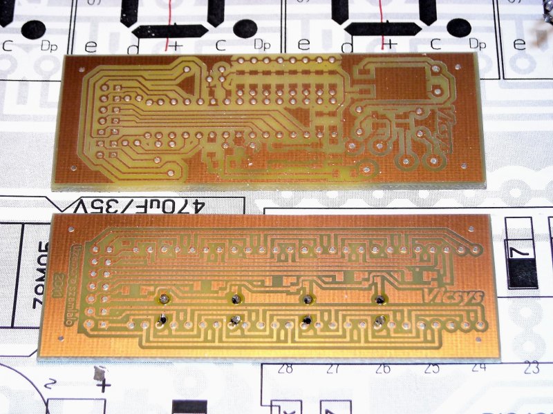

(#) zenetom válasza vicsys hozzászólására (») Ápr 10, 2011 /
Szép lett!
Mivel tervezted a nyákot?
(#) vicsys válasza vzoole hozzászólására (») Ápr 10, 2011 /
Ricsi!
Ha túlcsordul, megáll és nem számol tovább. Ez csak 9999,9 óra után következik be.
Vzoole!
256 próba az konkrétan 2560 órát jelent (a legrosszabb esetben). Ha az ügyfél az üzemóra után fizet, az azt jelenti, hogy mintha 107 napig folyamatosan használta volna. Persze tovább is lehet bonyolítani a progit úgy is, hogy Morse jelet kell bepötyögni a gombbal. Ezt már tényleg feleslegesnek tartom. (végül is igazad van, lehet többlépcsős a reset.)
Zenetom!
Hiszen tudod. Sprint Layout-tal. (és fotozással.) Itt van egy kép a nyákról. Sajnos nem tettem mellé semmit, hogy tudjam érzékeltetni a méretét.

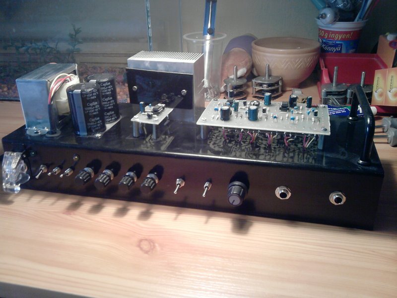

(#) vikipapa hozzászólása Ápr 11, 2011 /
Helló mindenkinek. Befejeztem a Bassz gitár erősítőmet. Kreuzer PreAmp+VF3. Kb 1 hónap alatt készült el szinte semmi pénzből. Picasa-ra töltöttem fel néhány képet az építésről.

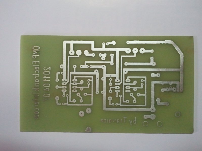

Rallye-s barátom hozott egy gyári Intercom-ot átalakításra, mivel nem volt megfelelő a hangerő, amit produkált. Sajnos azon már nem lehetett a teljesítményt növelni, mivel csak 2x0.6W-ott produkált. Ezért kapott egy új elektronikát. Ami szintén egy gyári, OMP elektronika koppintása. Ez már 2x1.2W-ott produkál. Íme a végeredmény.
