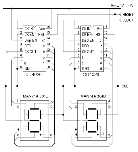

(#) Mybuster válasza janikukac hozzászólására (») Máj 4, 2011 /
Igen tudok! A CLK -ra köthetsz 555-öst a reset ha GND re kötöd számol ha nincs GND akkor lenulláza magát! Sikeres továbbépítést!!!
(#) janikukac válasza Mybuster hozzászólására (») Máj 4, 2011 /
Köszi szépen ! Esetleg majd egy nyákrajzod lesz?

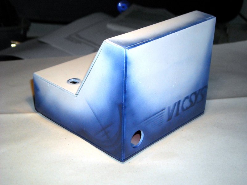

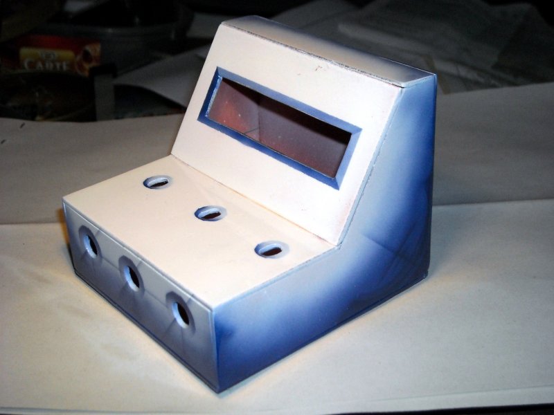

Lefestettem az LCM3 dobozkáját. Próbáltam belevinni egy kis modern geometrikus mintát. Remélem nem lett nagyon elvont...? Már csak a beszerelés és beüzemelés van hátra. Ma még szárad egy picit a lakkozás.
(#) zolee1209 válasza vicsys hozzászólására (») Máj 4, 2011 /
Mire nem jó az erbráss... Tetszetős a dobozka, hogy nálad melyik lenne az elvont rész, azt nem tudom, nekem bejön! :yes: Egy dolog van, ami nekem nem tetszik benne: én a nyák lemezek illesztésénél gletteltem volna a dobozt és úgy festettem volna rá. Amúgy gratula!
(#) vicsys válasza zolee1209 hozzászólására (») Máj 4, 2011 /
Bizony, a glettelés hiányzik... Sajnos nincs itthon és most már jól látszik, hogy akármilyen pontosan is dolgozok, vannak rések.
Semmi gipsz, vagy valami csiszolható tömítőanyag?! Ne ezen bukjon már a külcsín...
(#) vicsys hozzászólása Máj 4, 2011 /
Gipsz van, de attól féltem, hogy előbb-utóbb kipotyog. Mindegy, mert távolabbról jól néz ki és annyira nem zavaró. Más a kép a fényképezőgép lencséjén keresztül.
(#) janikukac válasza vicsys hozzászólására (») Máj 4, 2011 /
Tetszik a logó! Meg az egész !
A logó az úgy került rá, hogy papírból kivágtad a mintát , majd átfestetted?
(#) vicsys válasza janikukac hozzászólására (») Máj 4, 2011 /
Nem. Csak a szélekhez tartottam oda egy lapocskát, majd szabadkézzel rámentem. Sajna ilyen kis betűket nem tudok szépen kivágni, még orvosi szikével sem.
Hehe! De ez most nem oly cirkoványos mint a nyákjaidon..
(#) patexati válasza vicsys hozzászólására (») Máj 5, 2011 /
Szia! Jó lesz ez Én epokitt ragasztót szokok használni az jól beleragad ,ha jó melegen szárad fél nap után csiszolható!

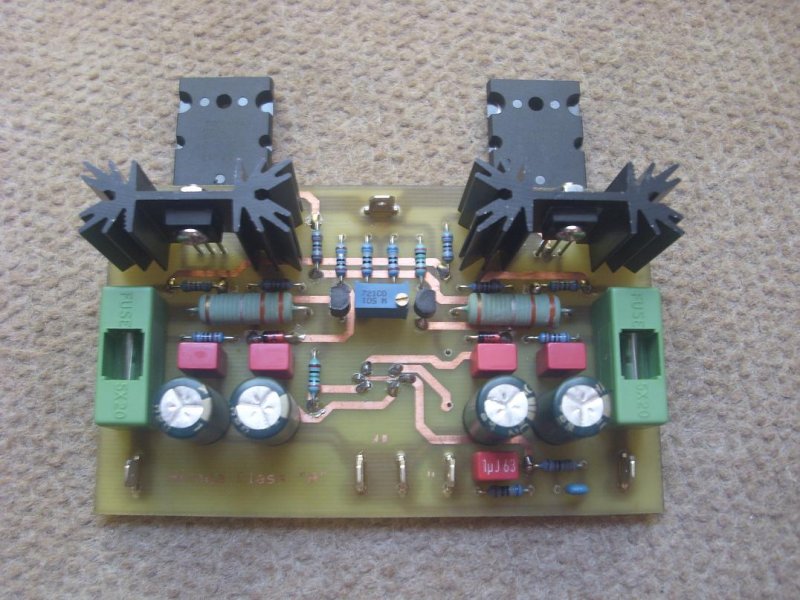

Készülődik a Hiraga 20W-os erősítőm, a panelek már készen vannak, bár élesztve még nincsenek, íme néhány kép róla:
(#) Mybuster válasza yagi hozzászólására (») Máj 5, 2011 /
Nagyon jól nézki pláne a hűtőbordáid nagyon jól néz ki a nyák is!! GRAT!!!
(#) janikukac válasza yagi hozzászólására (») Máj 5, 2011 /
Szerintem is jók a bordáid ! Én 200 FT -ért vettem ekkorát, csak sima alu színben.

(#) yagi válasza janikukac hozzászólására (») Máj 5, 2011 /
Köszi, én a lomexben vettem ezeket a kis hűtőbordákat, ha jól emlékszem 150Ft körül voltak.
