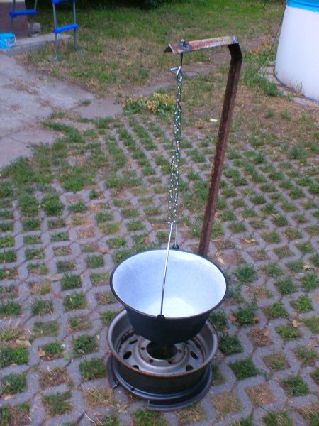

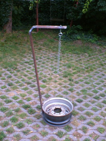

Ez ugyan nem elektronika, de a szomszéd kérte. Lehet hogy én is átalakitom az enyémet szétszedhetőre, mert igy belefér a csomagtartóba...
(#) 187BodyGuard válasza Gafly hozzászólására (») Júl 18, 2011 /
Ez baromi praktikus! Gratula hozzá! Szép munka!

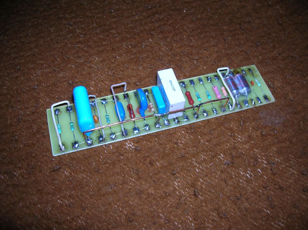

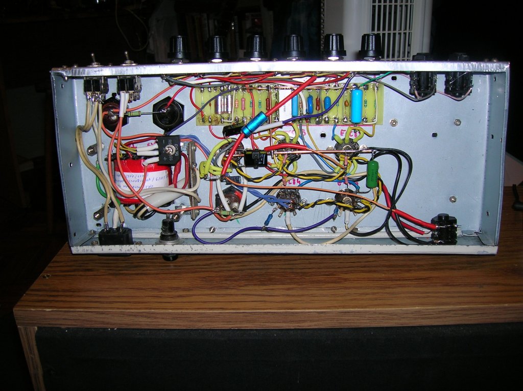

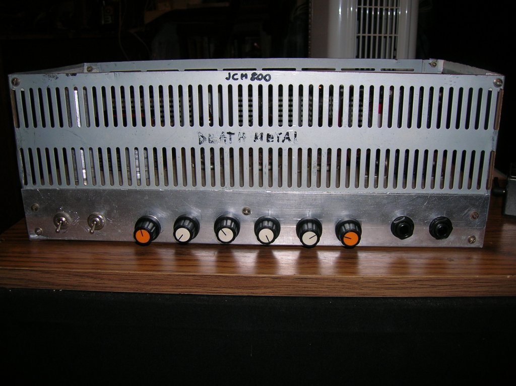

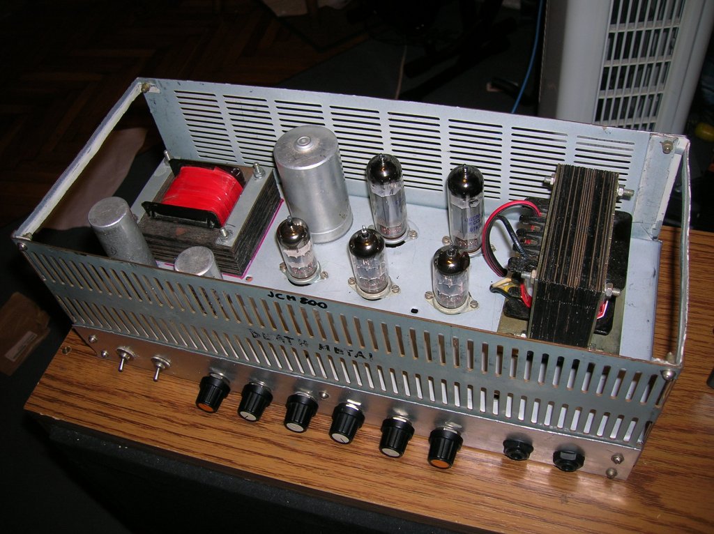

Én is alkottam valamit, egy saját készítésű Marshall JCM800-as csöves gitárfejet. Fog a fene költeni rá sok száz ezreket, ha meg is lehet semmi pénzből építeni. Csövek voltak itthon, foglalatok voltak itthon, a sasszí a suliban készült egy IBM szervergpházból + Acer billentyűzet és egy DELL monitor alapanyagaiból. A belseje Forrlécre szelet megoldású. Csak 10W de ez is leszedi az ember fejét!
Itt egy videó róla:
Micro Marshall JCM800 (10W Head)
(#) Frankye válasza 187BodyGuard hozzászólására (») Júl 19, 2011 /
A belseje szép lett, bár a vezetékek kicsit "kuszák", de a külsején lenne mit szépíteni még... Egyébként gratulálok, csak így tovább!
(#) 187BodyGuard válasza Frankye hozzászólására (») Júl 19, 2011 /
Köszi szépen!, a Belseje azért lett kusza, mert ez a "csak legyen már kész" dolog hajtott, mert hónapok óta dolgozom rajta. A Forrlécről töltöttem fel képet, ezen látszik, hogy oldottam meg a kapcsolást gyorsan. A forrléc úgy készült, hogy egy nyákcsíkon kimaszkoltam a forrszemeket kocka formájú szigetelőszallag csíkokkal, azt beleraktam a maratóba. Egyszerű és biztos módszer. Magát a forrlécet ipari ragasztó fogja a kasznihoz, így tuti nem esik le. A nyák szigetelés miatt meg sok kV-ra meg van oldva a védelem! A kaszni kész van már vagy 3 hónapja. A külsejét illetően, az egész egy fadobozba lesz beszerelve, ami le lesz bőrözve. A Potikkal nem tudtam mit csinálni, ezek voltak itthon, és nincs pénz másikat venni. Jelenleg is dolgozm egy Peavey 5150H-n. A 4X12-es ládába lévő hangszórókra gyűjtök most.

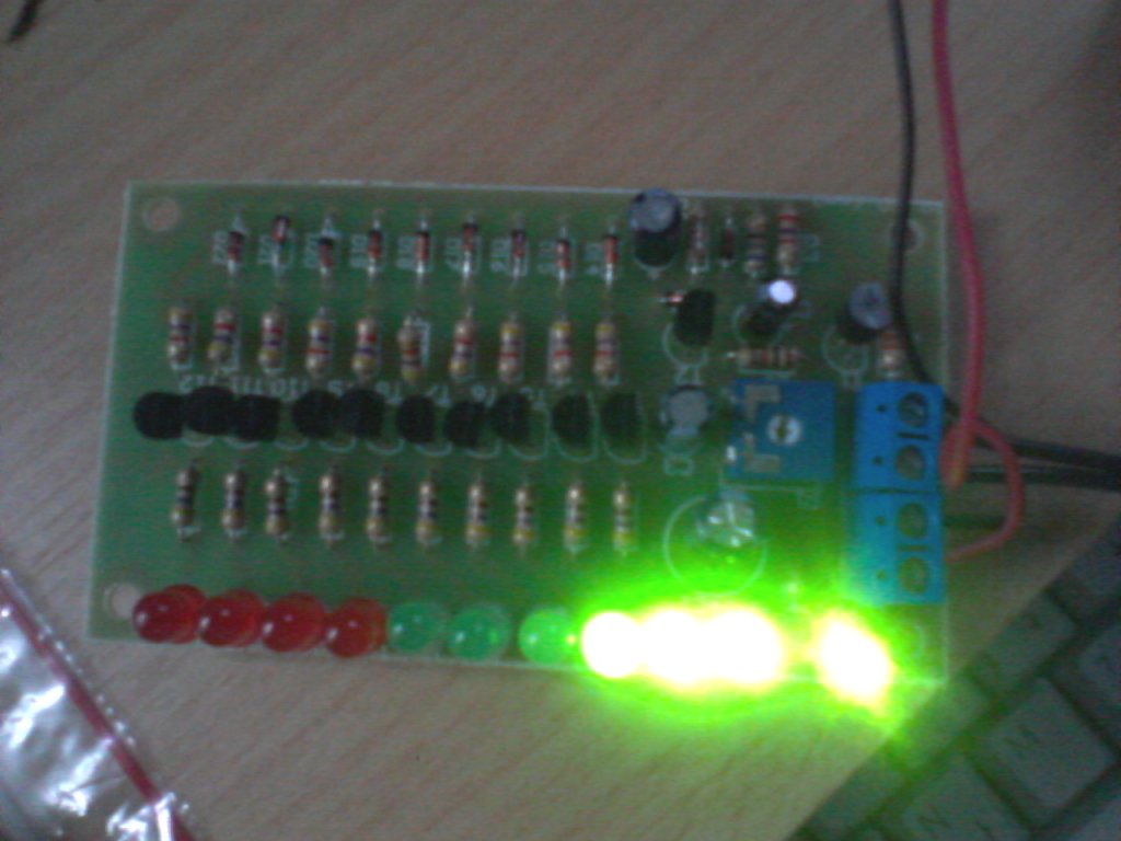

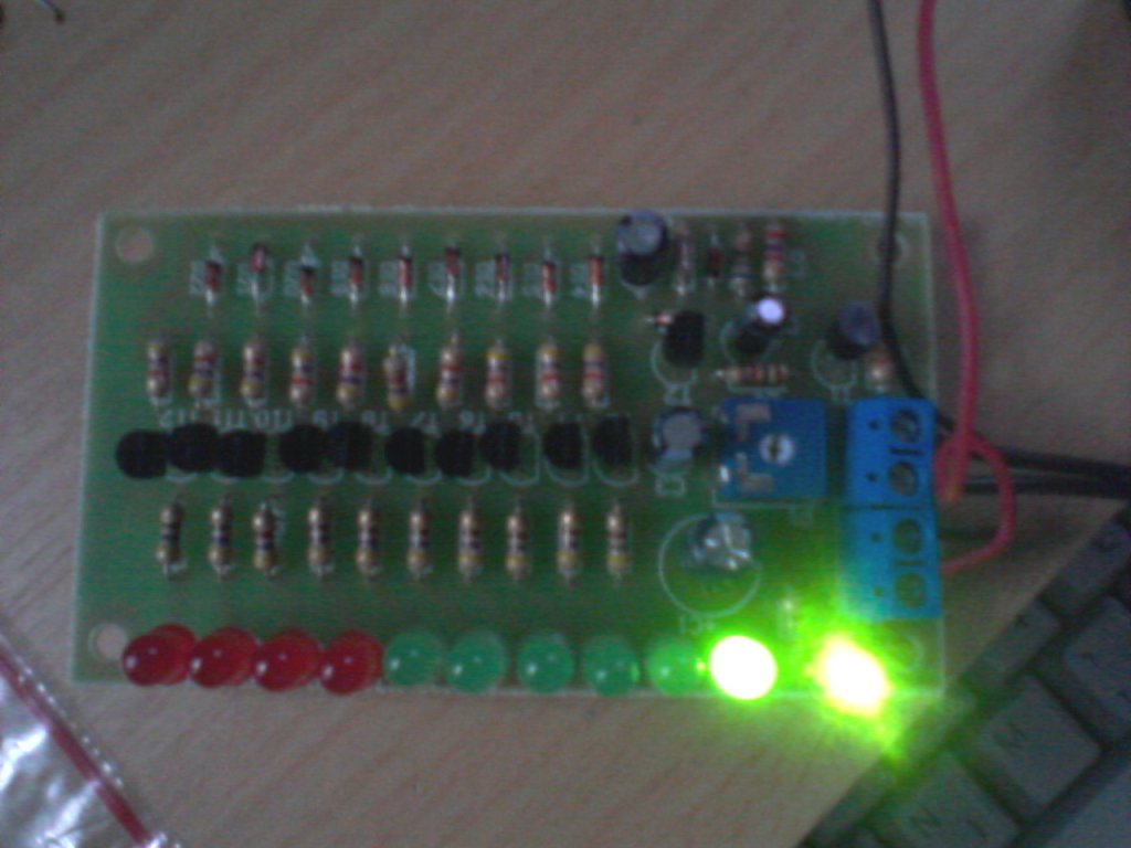

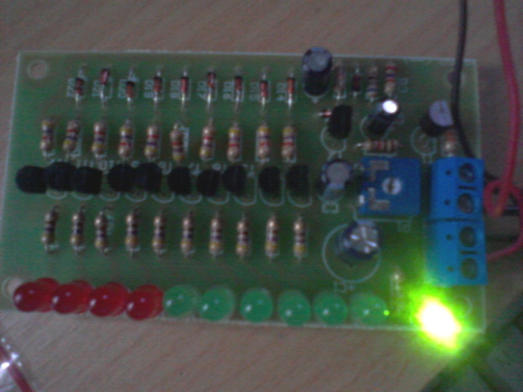

(#) morzsa15 hozzászólása Júl 20, 2011 /

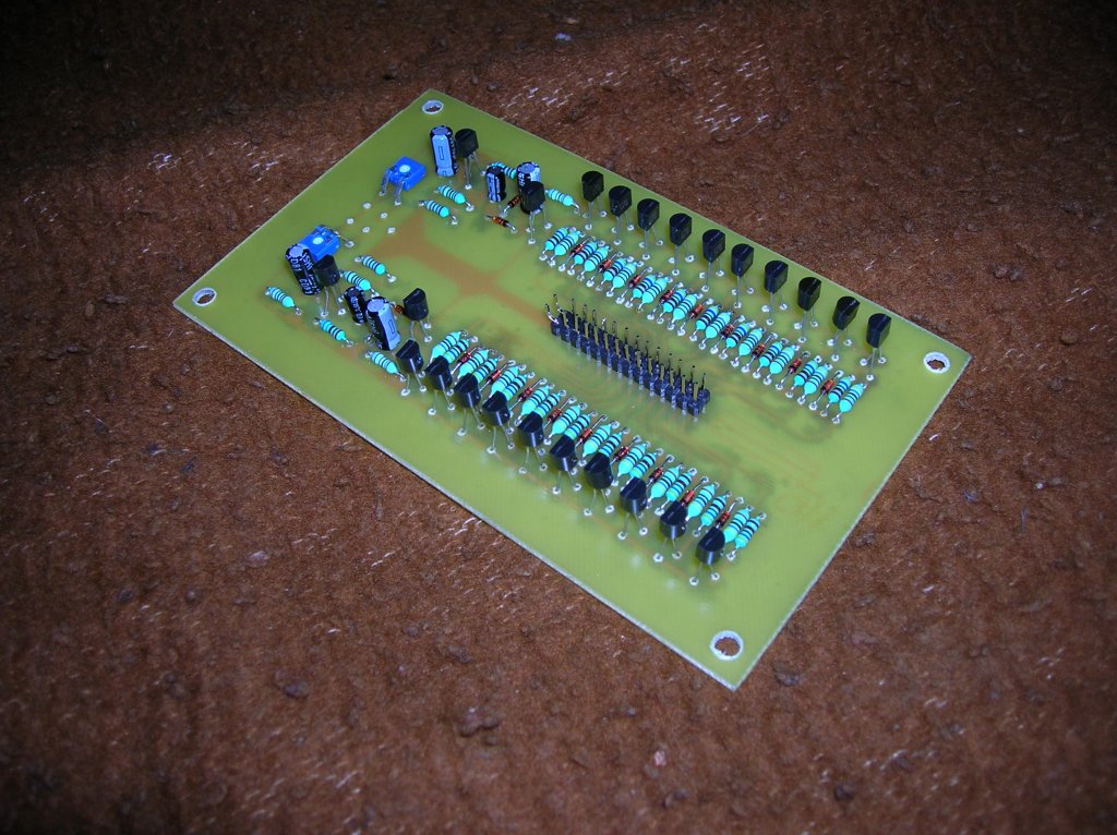

Na elkészültem a tranzisztoros kivezérlésjelzőmmel vélemény?

Morzsa15 Neked meg nagyszerű lett a kivezérlésmérőd! Ugyan ezt építettem rendelésre, csak sztereóban. Szép munka!
Azért szeretem ezt a tranzisztorosat, mert egyszerű, olcsó és jól működik! Eddig LM3915-el valahányszor próbálkoztam kudarc lett a vége, végül mindegyik füstgépként végezte. Eddig nekem Ez a tranyós és az AN6884-es jött be igazán.

(#) john94 válasza morzsa15 hozzászólására (») Júl 20, 2011 /
Szép munka!
Én is már régóta szeretnék egyet csinálni,mert sokszor jól jönne.Ha sztereó hangszóróra szeretném kötni,akkor ezt duplán kell megcsinálnom igaz?Mármint külön a bal és a jobbra.
A nyákra hogyan nyomtattad a feliratot?Kérdeztem már több helyen is,de sehol sem tudták megmondani.
(#) kistotti01 válasza john94 hozzászólására (») Júl 20, 2011 /
Természetesen sztereó esetén 2db áramkörre van szükség. Ezt nem a hangszoróra kell kötni hanem a bemeneti jelre. Szerintem Ő ezt kittben rendelte és ott a panel már kész volt felírattal és össze keleltt csak forrasztani. Panelra felíratot még sohasem készítettem, de elvileg rá lehet vasalni a felíratot. Erről konkrétabbat nem tudok mondani, majd aki profi ebben majd részletesen elmagyarázza. Én TA7666-al készítettem kivezérlésmérőt, az stereo. 2x5 ledes.
(#) morzsa15 válasza john94 hozzászólására (») Júl 20, 2011 /
Hát ezt rendeltem a hestoréról egyébként a beültetést laminálóval lehet meg csinálni a hestore-n van stereo is 3000 valamenyiért
Oké köszi,majd utánanézek,hogy mi kell ehhez,mert sokszor én is szeretném így "díszíteni" a NYÁK-ot.

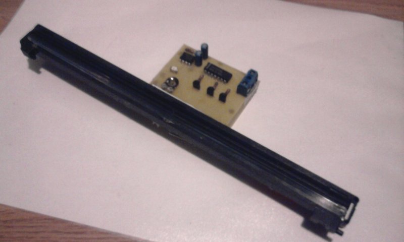

(#) Mybuster hozzászólása Júl 20, 2011 /

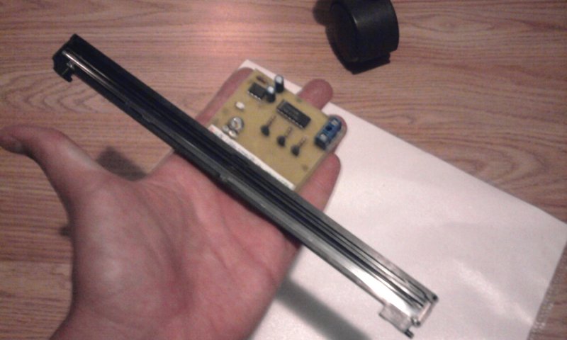

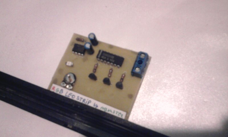

Elkészült az RGB LED Strip em színváltással!
(#) Mybuster válasza Mybuster hozzászólására (») Júl 20, 2011 /
Bővebben: Link itt a vidi!!
(#) skero válasza Mybuster hozzászólására (») Júl 20, 2011 /
Ügyes. Gratulálok !
(#) janikukac válasza Mybuster hozzászólására (») Júl 20, 2011 /
Ez már komoly munka ! Ügyi!
(#) Mybuster válasza skero hozzászólására (») Júl 20, 2011 /
Köszike! Amúgy egy bontott nyomtató led csíkja a 90 % bontott alkatrész!
(#) Mybuster válasza janikukac hozzászólására (») Júl 20, 2011 /
Köszike!
(#) 187BodyGuard válasza Mybuster hozzászólására (») Júl 20, 2011 /
Szép munka, ha végleg megharagszom a HP Deskjet-re akkor abból is ilyen fog készülni szerintem.... Sok hülyeséget csinál már egy ideje, rendszerint gyűri a papírt meg hasonlók, és már a falra mászom tőle. Mondjuk ha szétverem, mivel nyomtatom ki a nyákrajzot?
(#) janikukac válasza 187BodyGuard hozzászólására (») Júl 20, 2011 /
Én nem értem. Minden nyomtatóban van ilyen, vagy ez micsoda igazából?
(#) 187BodyGuard válasza janikukac hozzászólására (») Júl 20, 2011 /
Ez a szkennerben van benne, amikor a szkenner fej megy végig akkor ez RGB színekben váltogatja gyorsan magát, és így olvassa be a színeket, képeket.
