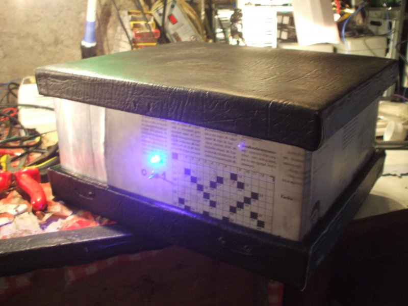

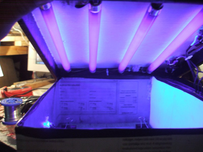

(#) DJanosi hozzászólása Júl 16, 2011 /
Üdv! A a mai napon elkészítettem majdnem az UV neonos lévilágítómat! Le kell meg fessem és a neonokat jobban lefogassam! Mar csak az a dolgom hogy megtanuljam ezt kezelni is! A bevásárló listát huba készítette el és úgyszintén ketten vásároltuk meg ,na meg elmagyarázta hogy is csináljam kB és a többi az mar az én dolgom volt és íme ez sikerült! Üdv:Levente
(#) Mybuster válasza DJanosi hozzászólására (») Júl 16, 2011 /
Jól nézz ki!! Grat Drága volt az UV csövek? Amúgy jól néz ki a doboz!! =) Sodukus
(#) DJanosi válasza Mybuster hozzászólására (») Júl 16, 2011 /
Szia ! Nem volt drága de az árfolyamát hiába mondom mert én csak román pénzben tudom ! Amúgy az oldal alumínium lemezből van de lefestem!
(#) janikukac válasza DJanosi hozzászólására (») Júl 16, 2011 /
Nekem tetszik! Jobb, mint az enyém. Igaz van nekem is rendes dobozom, de át kéne építeni, ezért egy kartondobozban van, és még is működik...
OKS!

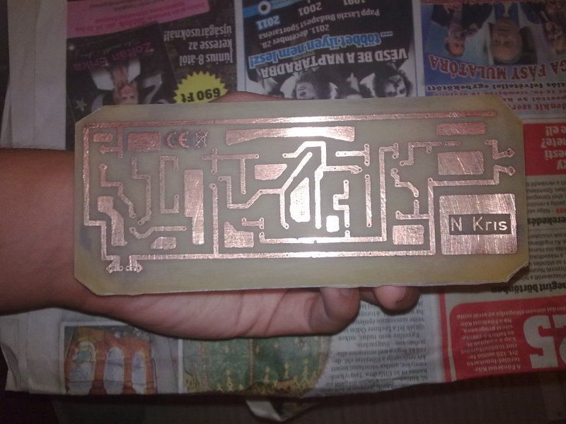

(#) ngexi hozzászólása Júl 16, 2011 /
Ez az első vasalásos nyákom, egy tapskapcsoló. Kicsit felhúztam magam, mert a végén egy fél cm2-nyi területet nem akart lemarni, a többi már lent volt. Kevertem egy új löttyöt, az sem szedte le. Kivettem, és egy darab 60as csiszpapírral szedtem le végül. Aztán egy 1000es papírral a festéket távolítottam el. Nekem nagyon tetszik
Már csak fúrni és forrasztani kell, és nincs többé ajj nem akarok felkelni lekapcsolni a lámpát : P
Kris
(#) Gyozo92 válasza DJanosi hozzászólására (») Júl 17, 2011 /
Szép munka! Grat! A keresztrejtvényt látom, már megfejtetted az oldalán
(#) Gyozo92 válasza ngexi hozzászólására (») Júl 17, 2011 /
Szép nyák! Haverom is pont most állt neki egy tapskapcsolónak.

(#) emersys válasza ngexi hozzászólására (») Júl 17, 2011 /
Hali.
Ha ilyet észlelsz, akkor érdemes egy fogkefét bevetni.
Belemártogatod a cuccosba és pár dörzsölés után már oldja is fel a réz felületet.
(#) ngexi válasza emersys hozzászólására (») Júl 17, 2011 /
Na, ezt legközelebb kipróbálom, köszi!

(#) shield válasza emersys hozzászólására (») Júl 17, 2011 /
Háát..nem tudom. Sajnos én is kifogtam olyan nyák lemezeket amin voltak ilyen foltok és nem vitte a marató anyag. Pedig én sósav+hidrogén peroxid-dal maratok és a töményebb anyag sem vitte. Szikével estem neki, bele karcoltam, kapartam, nagyon kemény volt az a rész. Ezután "vitte" a marató anyag, elég szánalmasan.
(#) Alkotó válasza shield hozzászólására (») Júl 17, 2011 /
Itt nem a nyáklemez lesz a hibás. Inkább arra gyanakszom, hogy buborék volt azon a helyen, ezért nem érintkezett a maratóanyaggal. Ilyen előfordul, de egy kis mozgatás, vagy lötykölés megoldja a gondot.
(#) MolnarG válasza Alkotó hozzászólására (») Júl 18, 2011 /
Vagy nem volt kellően megtisztítva a nyák.

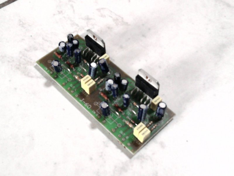

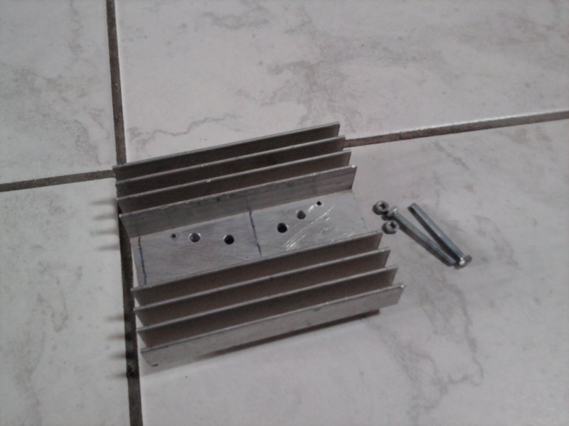

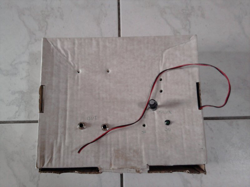

(#) andras99 hozzászólása Júl 18, 2011 /
A padláson járva megtaláltam a 10 évesen kitből összetákolt erősítőm. Persze a nagy hűtőborda, a csillámló ragasztótrutyi (csak az volt otthon éppen) és a katasztrófa dobozolás sem maradhat el. Azt hiszem autóakksiról üzemelt.
Üdv.: andras99
(#) janikukac válasza andras99 hozzászólására (») Júl 18, 2011 /
Szinte olyan, mint a gyári. A dobozolás is pazar .
