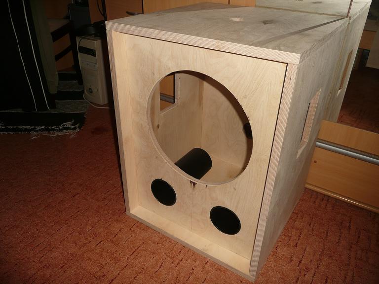

(#) sanykaraj hozzászólása Dec 8, 2011 /
A múltkor nem volt tökéletes a dobozolása a hangszórónak ezért csináltam egy újat és praktikusabbat

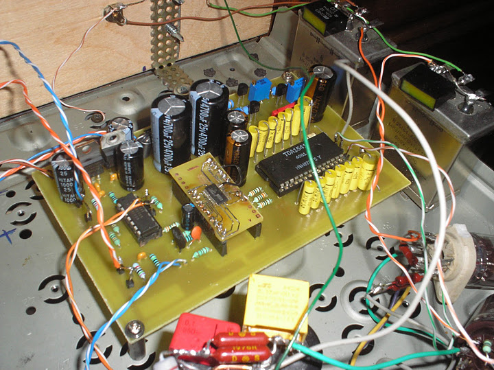

(#) petemazi hozzászólása Dec 8, 2011 /
Elkészült a legújabb változata a DAC-omnak, TDA1541+DIR9001. Még eléggé prototípus, főleg a képbe belógó 6n2p-s I/V, az még a prototípus jelzőt se érdemli. Viszont a hangja.. Na az nagyon meggyőző. Trafó szinten szétválasztott analóg és digitális táp, TL431-es táp a TDA-nak, shottky egyenrángatás, és jóféle remix kondik a decouplingra
Majd egyszer elnyeri végleges (és szép) formáját, az elsődleges szempont mindig a működés nálam

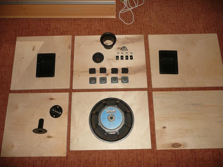

(#) dudassandor1 hozzászólása Dec 8, 2011 /
Lassan összeállnak a hangfalaim. Nagyjából a Reflex R-250Sub-ra fog hasonlítani. Még a tűfilc hiányzik az anyagok közül és komplett a lista. A hétvégén nekiállok összeépíteni. (A hangjára leszek kíváncsi nagyon)

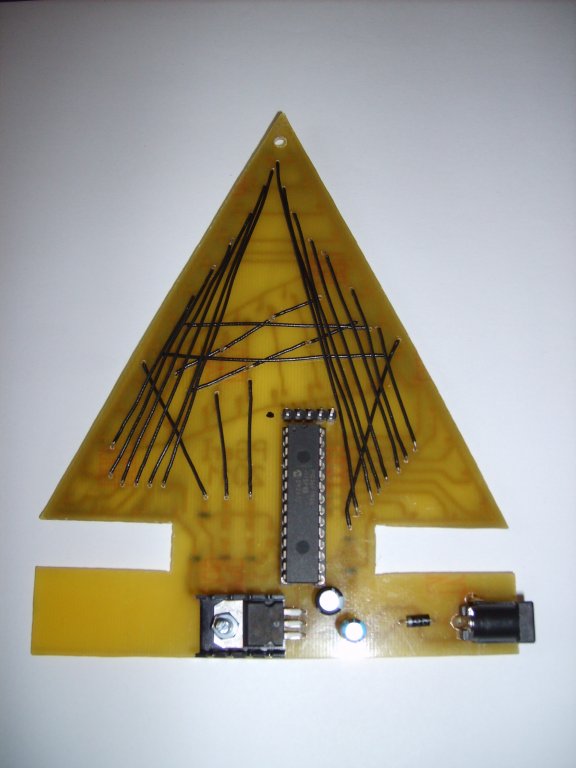

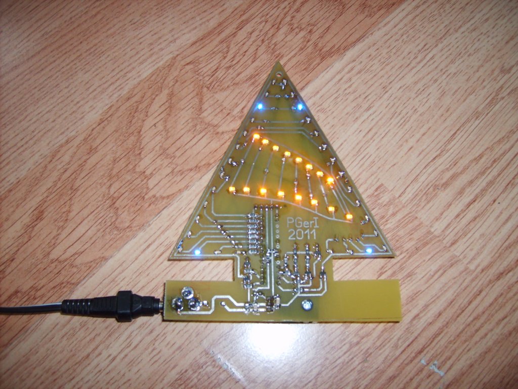

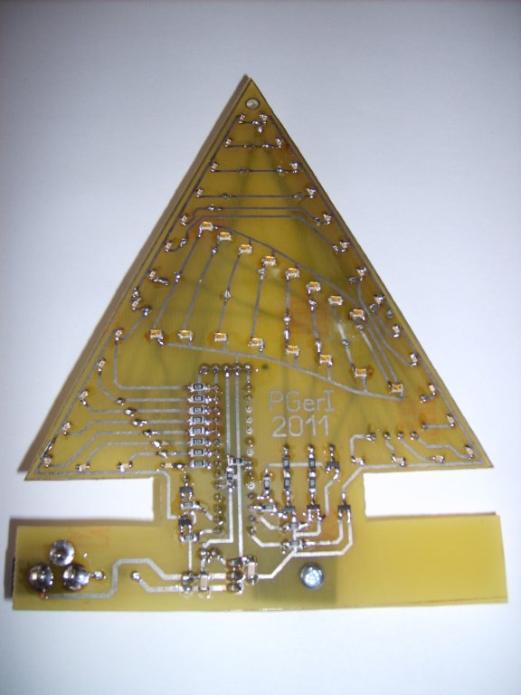

Jön a karácsony és gondoltam építek egy ablak/szobadíszt, persze valami mikrovezérlővel.
A középső sárga LED-ek pwm-el vannak hajtva, sajnos a videó nem adja vissza jól.
Videó
Az alkatrész oldal nem a legszebb tudom, kicsit sok az átkötés, de az ablakba jól mutat így is.
(#) klemo86 válasza petemazi hozzászólására (») Dec 8, 2011 /
A Remix kondikat mennyire cserélgetted? Jó konstrukció
(#) zolika60 válasza geri303 hozzászólására (») Dec 8, 2011 /
De miért nem zöld? Vagy a szemem rossz?
(#) geri303 válasza zolika60 hozzászólására (») Dec 8, 2011 /
Zöldre gondoltam én is, de láttam az egyik szomszédban egy fenyőt kék égősorral és nem tudtam ellenállni.
(#) Zoli_bácsi válasza geri303 hozzászólására (») Dec 8, 2011 /
A kék az nagyon nem illik hozzá. Lehet azért, mert nekem a kék LED a gagyi kategóriát juttatja eszembe. Félre ne értsd, az építményed remek lett, csak zöld LED illett volna hozzá.
(#) geri303 válasza Zoli_bácsi hozzászólására (») Dec 8, 2011 /
Én pedig imádom a kéket.
Szerencsére nem vagyunk egyformák
(#) morzsa15 válasza geri303 hozzászólására (») Dec 8, 2011 /
Nem akarod nyilvánossá tenni a kapcsolást?
