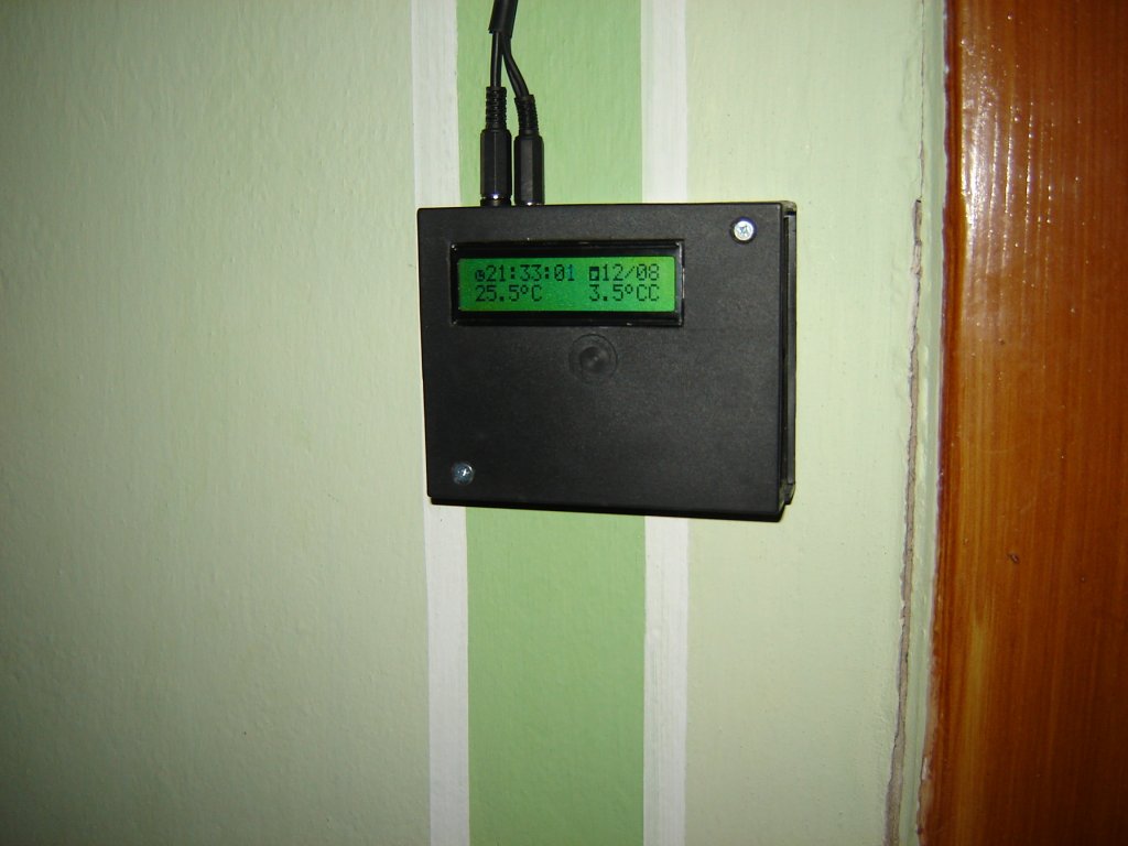

Üdv, mindenkinek.
Nemrég lettem kész a Vicsys kolléga által készített chronotemp-el. Gondoltam megosztom veletek.

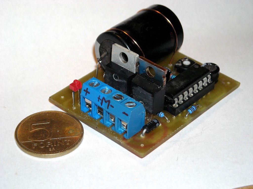

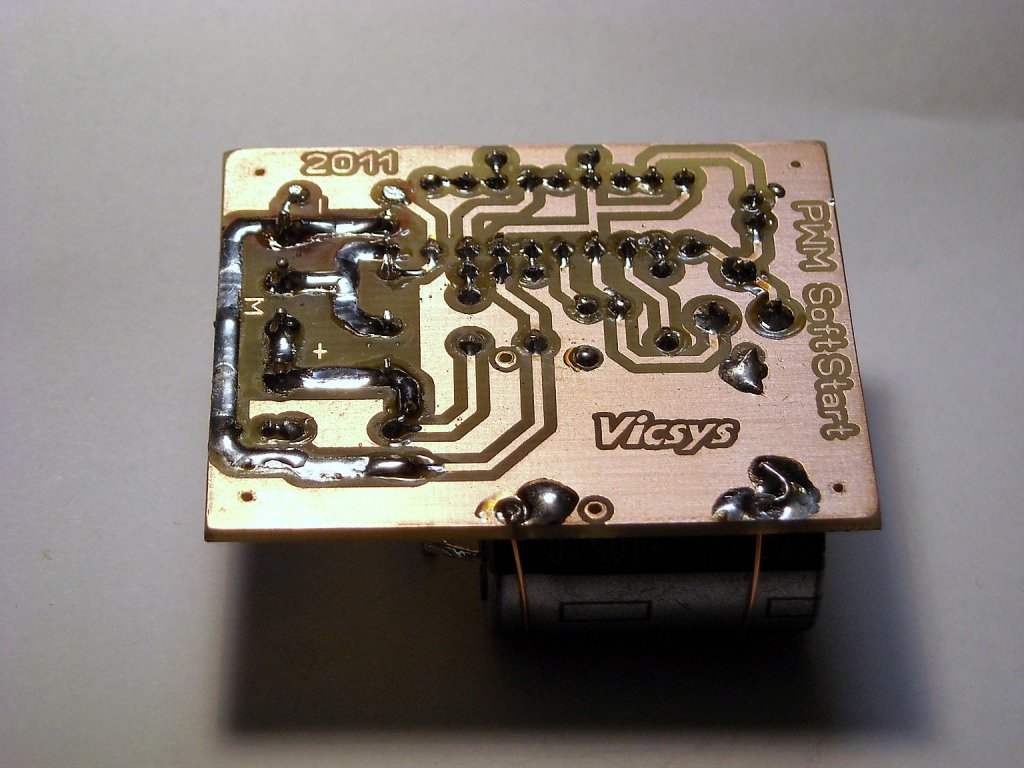

Építettem egy lágyindítót. A sörkollektornál használt autó venti akkora áramot vett fel induláskor, hogy a PC táp is leakadt tőle. Ezzel viszont 6...8mp. alatt fut fel a PWM vezérlés és egy 90W-os kis táp is röhögve megy vele.

Szép munka, mit ahogy megszoktuk, bár, gyártásra készülsz? (lecsiszolt tokok) :hide:

:yes: Köszi. (Mivel ez egy prototípus és még csak szobai teszten esett át, egyenlőre nem publikus.)

Tippre: 7805 feszstab, és egy N logic fet, pl IRLZ44. Az IC meg egy mcu. Igazából semmi értelme a csiszolásnak, a legbonyolultabb dolog a kapcsolásban az mcu programja. Azt meg lehet védeni kiolvasás ellen.
(#) vicsys válasza lidi hozzászólására (») Dec 10, 2011 /
Azért, ne fogadj rá...
(#) WaRL0 válasza vicsys hozzászólására (») Dec 10, 2011 /
Az biztos hogy a 2db TO220-as tokozású alkatrész közül az egyik egy dióda (szerintem)
(#) Panhard válasza vicsys hozzászólására (») Dec 10, 2011 /
Én fogadnék rá, hogy egy TL494 az IC.
(#) vicsys válasza Panhard hozzászólására (») Dec 10, 2011 /
... és ha egy quad opa...? Mennyit teszel fel?
Szerintem konkrétan EZ

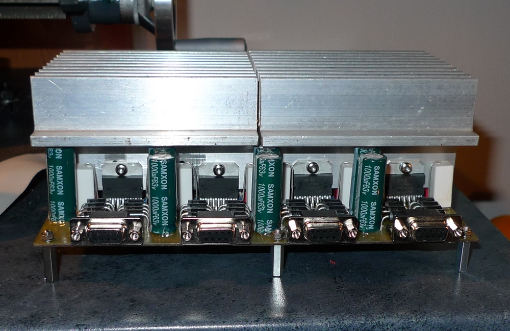

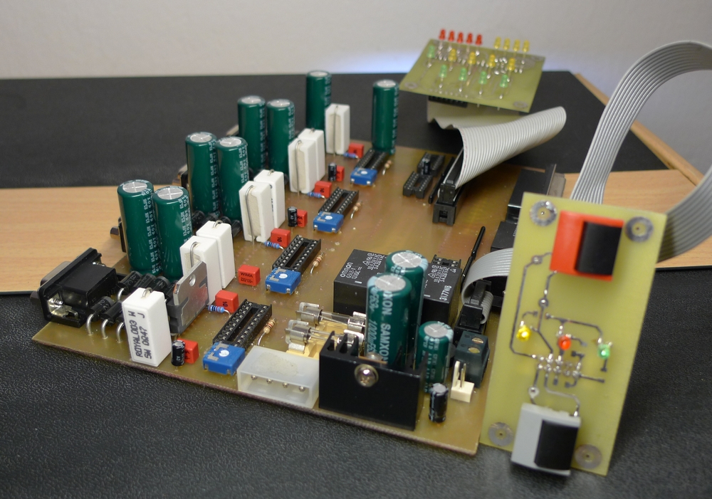

Sikeres élesztésen vagyok túl
4 tengelyes bipoláris léptetőmotor vezérlés. L297-L298 pároson alapul, bemenete optocsatolt (optokapuk a forrasztási oldalon), a géppel párhuzamos porton tartja a kapcsolatot.
Minden jel a kiegészítő panelen visszajelezve - később esetleges hibakeresésnél jól jöhet.
Tengelyenként 46V/4A, két-két tengely van motortáp ügyileg egy körre kötve, vagyis két-két motor különböző feszültségen is futhat.
Minden tengely DIP-kapcsolósoron engedélyezhető/tiltható, külön tengelyenként állítható a teljes/fél lépés. A motor áramhatárolás nyák oldalról állítható.
5 jel a számítógép felé (pl. Home/Limit) Canon D9-es csatlakozóról, 5V táp is ki van vezetve (optokapu, induktív jeladó, sima nyomógomb, stb.).
4 külön kapcsolható optocsatolt jel a számítógéptől, ez egy 6 pólusú szalagkábel csatlakozóról egy külön nyákhoz vezethető (pl. marómotor, lézer, hűtés szivattyú vezérlése, stb.), külön tápkimenet is van hozzá.
Részben SMD.
A hűtőborda nélküli kép a kb. két héttel ezelőtti állapotot tükrözi, még félig volt csak beültetve - csak azóta összeraktam, és nem született új fotó.
Brutál sok munka volt de megérte...
És csak két LED-et kötöttem rossz helyre, szerencsére az is csak a kiegészítő panelon van és javítható volt - de már így marad.
