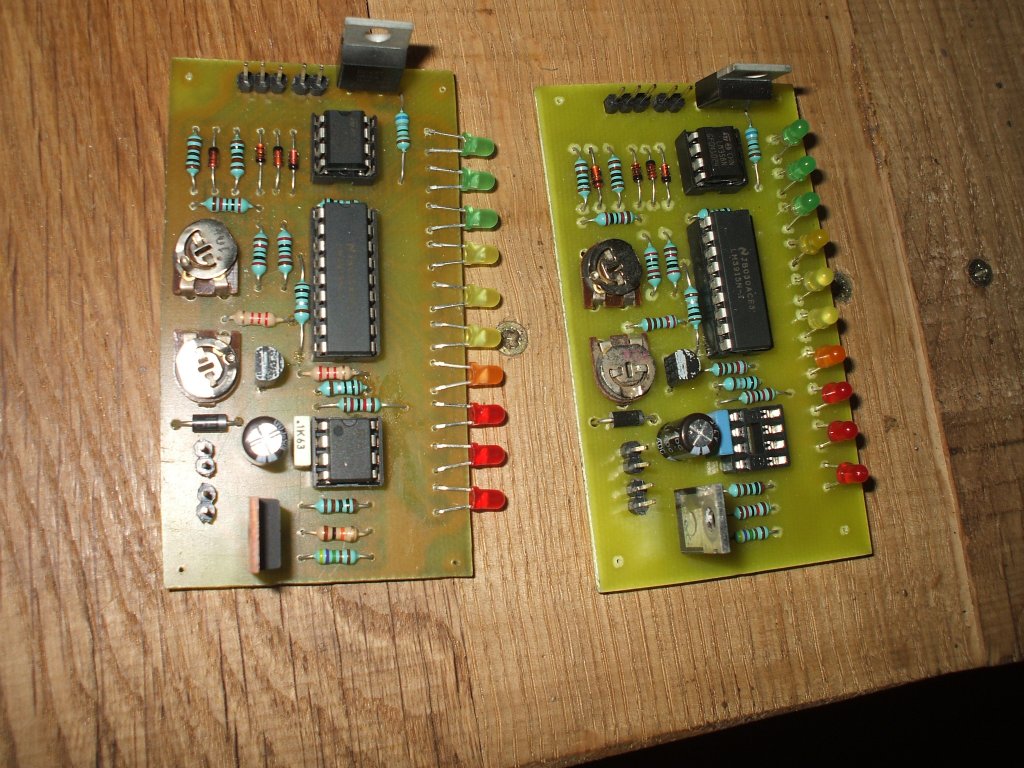

(#) DJanosi hozzászólása Jan 17, 2012 /
Itt meg elkészítettem az Alkotó által tervezett NTC Fant ! Két példányba is sajnos az egyik panel fúrása nagyon ócska lett !
(#) pcroland válasza DJanosi hozzászólására (») Jan 17, 2012 /
Direkt ilyen a doboz, hogy nem megy ki a széléig a lemez?
(#) SALáta válasza DJanosi hozzászólására (») Jan 18, 2012 /
Szépek a paneljaid de a dobozolás nem tetszik. Azon még van mit javítani, panelkészítésen nincs. Szép egyenesen állnak az alkatrészek, panelek szépen le vannak vágva, ahol fúrás probléma van az meg ilyen, nem azt nézed majd a készüléken. Szóval ez a része nagyon szép, irigylésre méltó, a dobozolás meg majd javul, csak annyi kitartásod legyen hozzá mint a nyák készítéshez.
(#) JZoli válasza DJanosi hozzászólására (») Jan 18, 2012 /
Mondtam én, hogy jók lettek ezek a panelok. A doboz meg jelenleg a célnak megfelel, majd később lesz esztétikusabb is. Csak így tovább! Én az elején nagyon büszke lettem volna ha ilyen munkáim lettek volna!
(#) DJanosi válasza pcroland hozzászólására (») Jan 18, 2012 /
A dobozt nem én készítettem ! Azért sikerült ilyenre mert nagyon sürgettem az illetőt ! Üdv:Levente
(#) DJanosi válasza SALáta hozzászólására (») Jan 18, 2012 /
Nagyon szépen köszönöm ezeket a becses gondolatokat ,igyekszem ezután is jobbnál jobb panelokat elkészíteni ! A dobozoláson is majd javítunk ! Viszont engem is nagyon zavar az a feltöredezett panel eléggé sajnálom ,hogy az ilyen gyatrául sikerült ! Üdv:Levente
(#) DJanosi válasza JZoli hozzászólására (») Jan 18, 2012 /
Köszönök mindent ! Tudom majd javítunk a dobozolási technikán ! Üdv:Levente

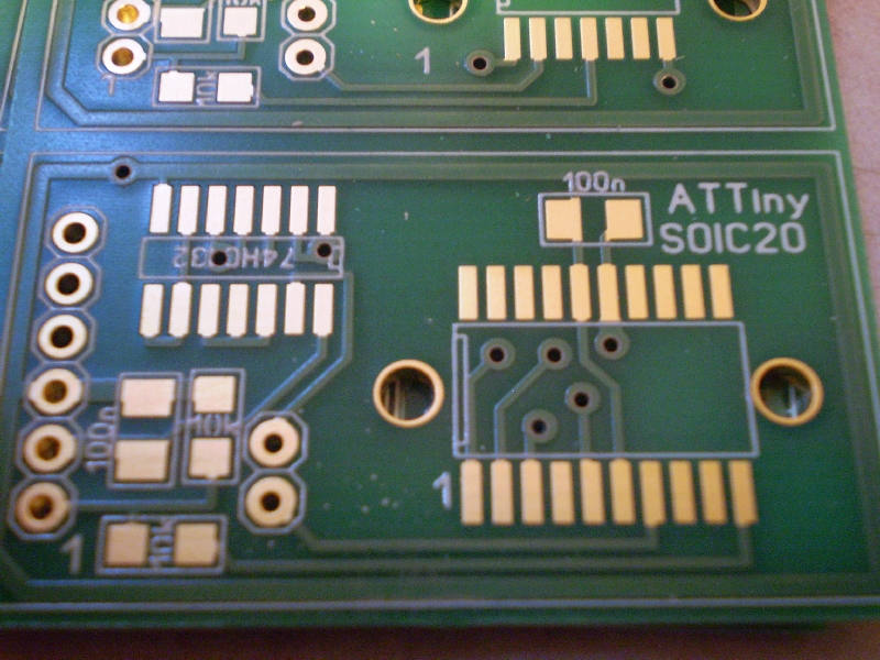

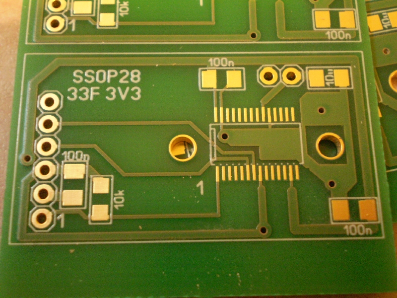

Elkészült egy, kereskedelemben "nem igazán kapható" SMD PIC és AVR programozó adapterkártya "készlet".
16db Pic és 4db AVR tipushoz lett tervezve, HP41c jóvoltából. Kétoldalas nyák, a kontrollereket 3mm-es csavarral lehet rögzíteni a programozás ideje alatt. Ami még fontos, hogy nincs ónozva, így a padek-en nincs az ón miatt "az a kis pukli", így a kontroller nehezebben csúszhat el. Ezért vegyi aranyozással lett elkészítve.
Erről annyit kell tudni, hogy az arany alatt nikkel réteg van, (ezért nagyon jól forrasztható) és ezen 3-6mikron rétegvastagságban az arany. Ami kb. 18karátnak felel meg.
Többször át lett nézve,ellenőrizve a kapcsolás, így remélhetőleg nincs benne hiba.

(#) H2opok hozzászólása Jan 20, 2012 /
A programozó adapter terv, ezen látható hogy milyen kontrollerekhez jó.
(#) borvendeg válasza pepe091 hozzászólására (») Jan 20, 2012 /
Szép munka, de ez mire jó?
Nem az áramkörön belül programozol?
(#) Hp41C válasza borvendeg hozzászólására (») Jan 20, 2012 /
Azoknak kell az adapter, akikkel megtörténik, hogy felprogramozott SMD tokos kontrollert kell postázniuk...
(#) pepe091 válasza borvendeg hozzászólására (») Jan 20, 2012 /
Nem az áramkörön belül szoktam programozni, csak egy kettő munkámba van beleépítve, a többségébe nincs, mert így egyszerűbb szerintem.
