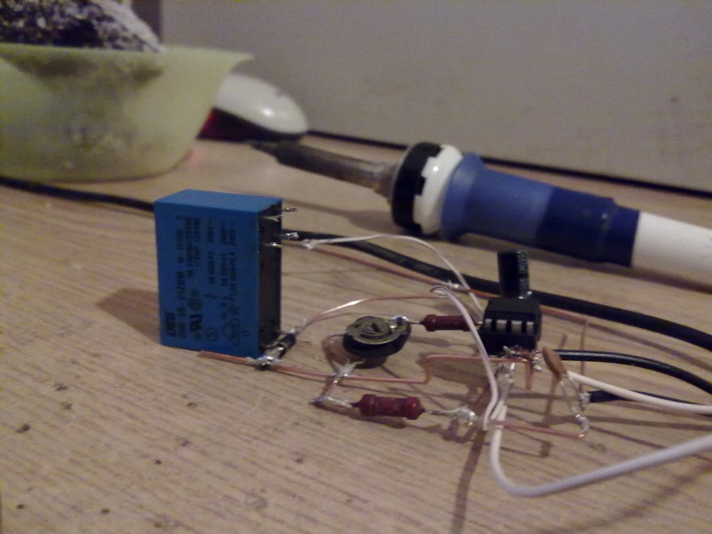

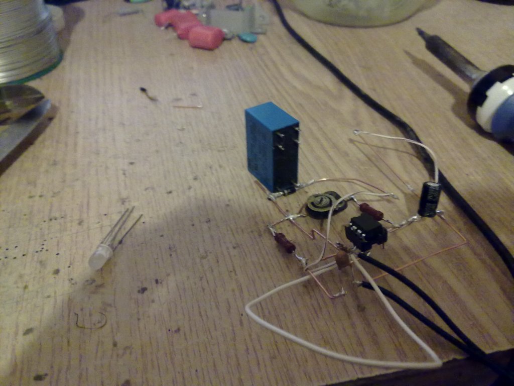

Íme a próbaképp elkészített bekapcsolás késleltetés saját módosítások alapján az erősítőmhöz További terveim vele még hogy inaktív állapotban pirosan fog világítani egy led aktív állapotban , mikor meghúzott a relé akkor pedig zölden fog világítani egy led
(#) SALáta válasza janimester hozzászólására (») Jan 16, 2012 /
van olyan rgb led ami letiltja a zöldet, kéket ha a piros lába is kap feszt, csak piros világít. Típusa ismeretlen de ilyen van a sógorom erősítőjébe (én tettem bele 3-4 éve).

(#) interferi válasza SALáta hozzászólására (») Jan 16, 2012 /
Bármelyik rgb led ilyen az eltérő feszültségek miatt ezért kell szinenként tenni hozzá áramkorlátozó ellenállást.
(#) janimester válasza (Felhasználó 15355) hozzászólására (») Jan 16, 2012 /
Hát ebbe nemigen lehet belekötni Amúgy a kondikkal addig játszottam míg a fél percről levittem kb 3 sec.-re a meghúzási időt , és mindezt bírja az 555-nem melegszik a relé által felvett áramtól , máshol plussz tranyót ajánlgattak hogy azt mindenképp tegyek vele.. de azzal meg be sem húzott
(#) janimester válasza Zoli_bácsi hozzászólására (») Jan 16, 2012 /
Köszönöm a dícsérő szavakat, most már tudom hogy működik a kapcsolás így nyugodtan megtervezem a nyákot aztán ha lessz időm a panelt is megmaratom Nekem ez a pókháló a tesztpanel..sosem szoktam próbapanellal dolgozni így valahogy jobban átalátom.

(#) Frankye válasza janimester hozzászólására (») Jan 17, 2012 /
Az 555 IC nem arra szolgál, hogy Ő vezérelje a relét, hanem azt (rendesen) egy tranzisztorral kell meghajtani. Nézd meg ezt a képet. Ebből (is) láthatod, hogyan kell szabályosan vezérelni a relét. Szegény 555 IC persze, hogy melegszik, és előbb-utóbb ki is fog jönni belőle az éltető/működtető füst, ha így megy szegény.
