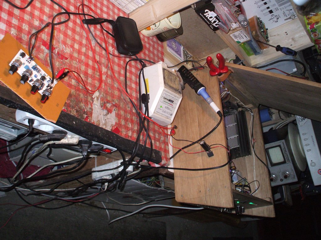

(#) DJanosi hozzászólása Jan 17, 2012 /
Itt meg elkészítettem az Alkotó által tervezett NTC Fant ! Két példányba is sajnos az egyik panel fúrása nagyon ócska lett !
(#) pcroland válasza DJanosi hozzászólására (») Jan 17, 2012 /
Direkt ilyen a doboz, hogy nem megy ki a széléig a lemez?

(#) DJanosi válasza pcroland hozzászólására (») Jan 18, 2012 /
A dobozt nem én készítettem ! Azért sikerült ilyenre mert nagyon sürgettem az illetőt ! Üdv:Levente

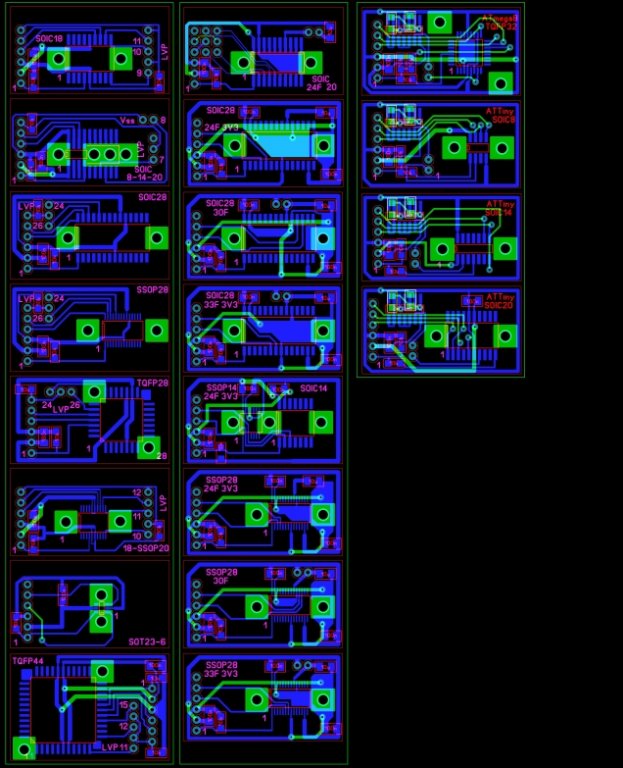

(#) H2opok hozzászólása Jan 19, 2012 /
Elkészült egy, kereskedelemben "nem igazán kapható" SMD PIC és AVR programozó adapterkártya "készlet".
16db Pic és 4db AVR tipushoz lett tervezve, HP41c jóvoltából. Kétoldalas nyák, a kontrollereket 3mm-es csavarral lehet rögzíteni a programozás ideje alatt. Ami még fontos, hogy nincs ónozva, így a padek-en nincs az ón miatt "az a kis pukli", így a kontroller nehezebben csúszhat el. Ezért vegyi aranyozással lett elkészítve.
Erről annyit kell tudni, hogy az arany alatt nikkel réteg van, (ezért nagyon jól forrasztható) és ezen 3-6mikron rétegvastagságban az arany. Ami kb. 18karátnak felel meg.
Többször át lett nézve,ellenőrizve a kapcsolás, így remélhetőleg nincs benne hiba.
Ez NEM a reklám helye.

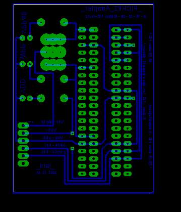

(#) H2opok hozzászólása Jan 20, 2012 /
A programozó adapter terv, ezen látható hogy milyen kontrollerekhez jó.
