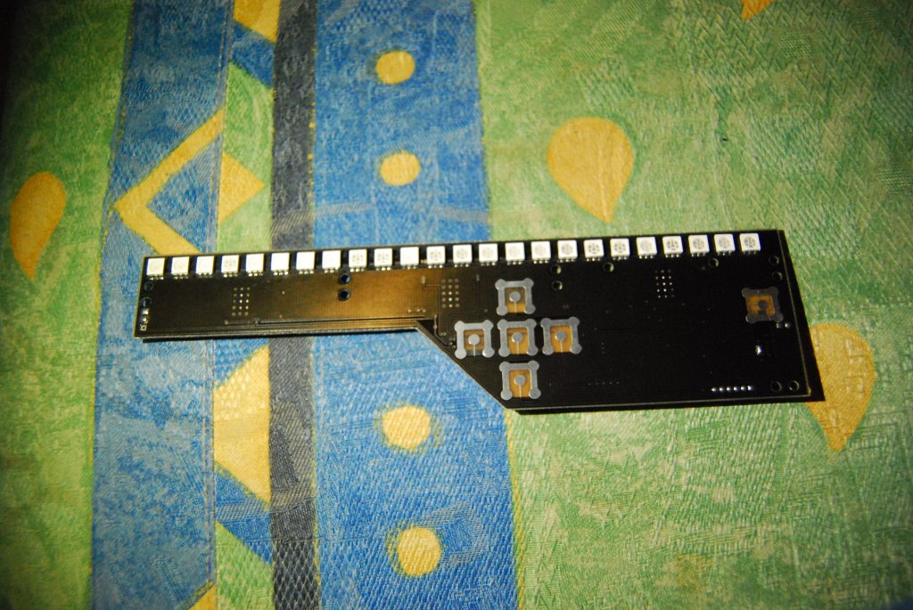

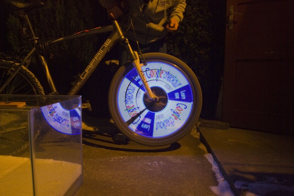

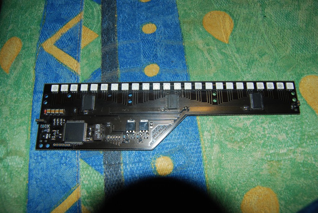

(#) Bender hozzászólása Feb 10, 2012 / 1
Csináltam egy ilyet. Bár a progi még nincs teljesen kész.
procc: AT90CAN128@16MHz
ledmeghajtó: 3 x TLC5947
2x24 RGB led a két oldal külön is vezérelhető.
a tápot egy LTC3440 szolgáltatja.
3 db AA elemről max 200 mA-t eszik, ha mindkét oldal 100%-os kitöltéssel fehéren világít.
USB: TUSB3410
Bootloaderrel frissíthető a firmware és a szabad flashbe saját képeket lehet tölteni.
Sajnos csak palettás színt tud használni, mert a framebuffer nem férne el a 4 kB ramban. (esetleg ha valakinek van jó ötlete az ne tartsa magában )
A flashbe töltött képek sima 8bites színpalettás 128x24-es bmp képek.

(#) Bender válasza Bender hozzászólására (») Feb 11, 2012 /
Na a színeket is sikerült valamennyire belőni.
(#) zenetom válasza Bender hozzászólására (») Feb 11, 2012 /
Itt is csak annyit tudok írni, hogy le a kalappal. :kalap:
NYÁK-ot mivel tervezted?
(#) Bender válasza zenetom hozzászólására (») Feb 11, 2012 /
Eagle 5.11

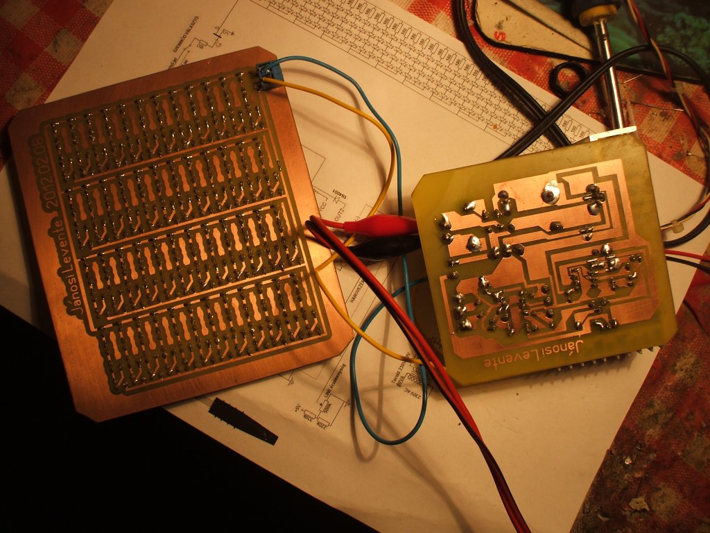

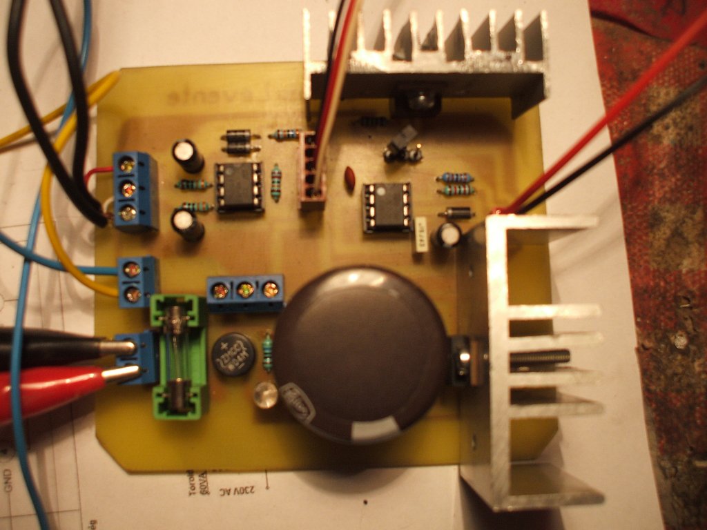

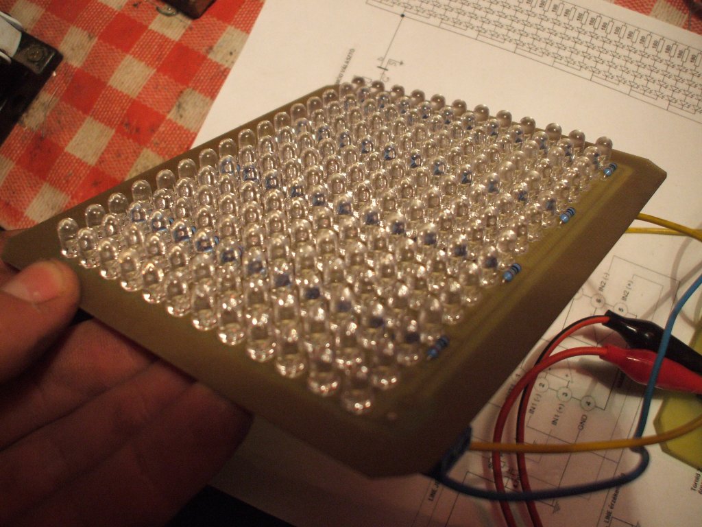

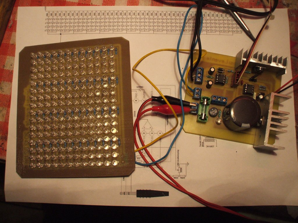

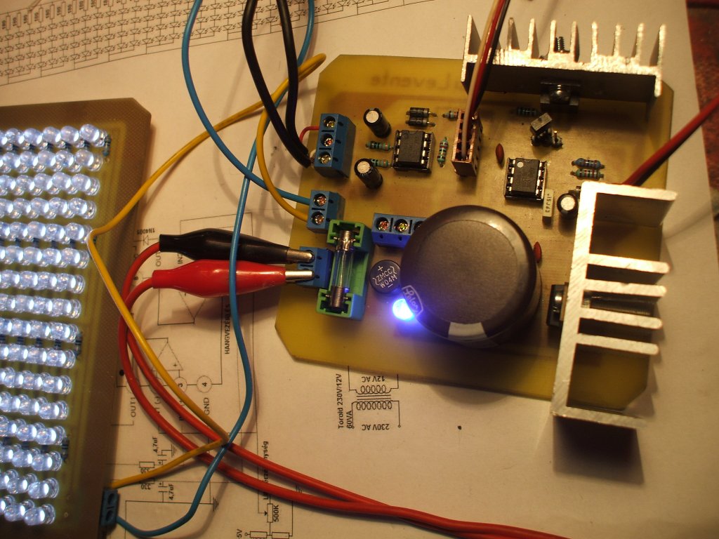

(#) DJanosi hozzászólása Feb 12, 2012 1 /
Üdv! A napokban én is készítettem egy stroboszkópot ! A kapcsolást innen töltöttem le Stroboscop ! Az alkatrészek beszerzésében nagy segítségemre volt JZoli aki kisegített engem 200 LED-el meg néhány ide illő alkatrészekkel! A kapcsolás módosítva lett Huba javaslatara !A nyákterv megtervezését és a panel kivitelezését jómagam készítettem!
Üdv:Levente
