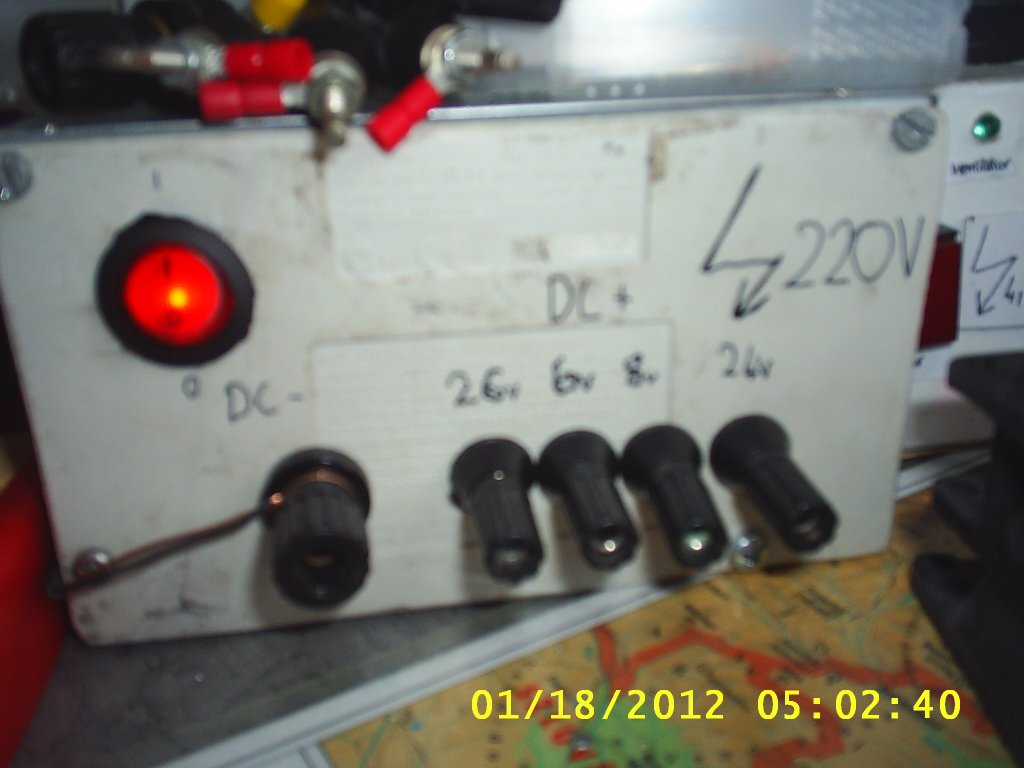

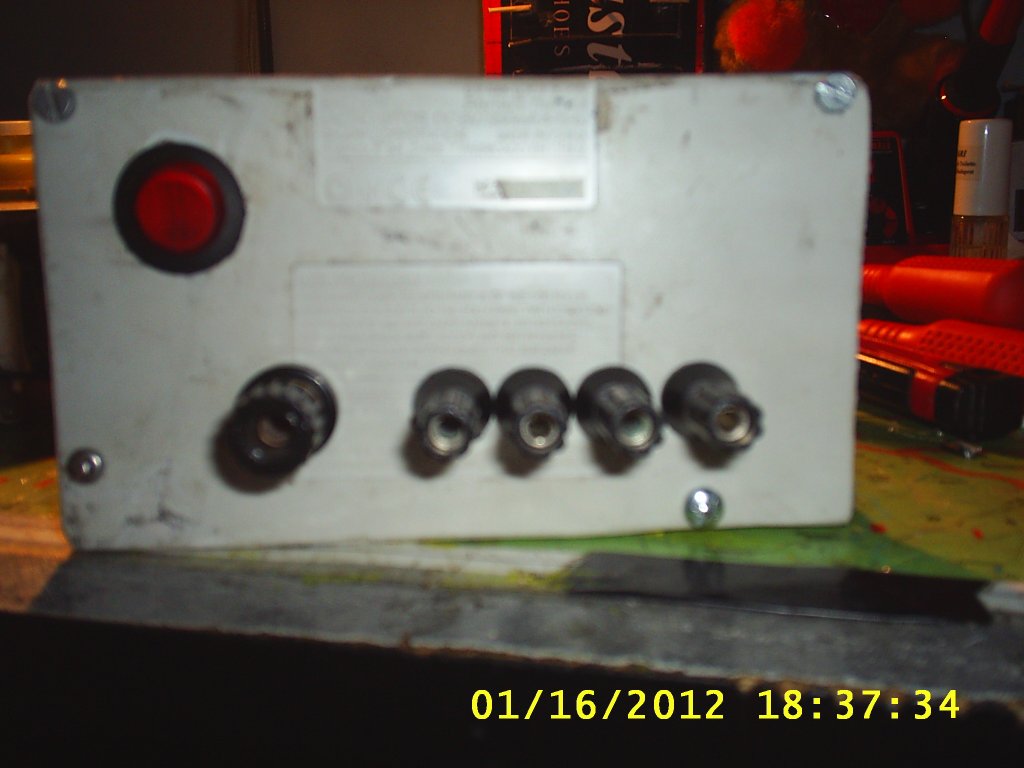

(#) szaboattila97 hozzászólása Feb 12, 2012 /
Sziasztok,jó estét mindenkinek ma elkészült a labortápom(házilag készített)1db egyenirányitott (ijen volt) trafó 3db egyenirányító és banándugók,kapcsoló
14.éves vagyok és még most kezdem az elektronikát
(#) roland0327 válasza szaboattila97 hozzászólására (») Feb 12, 2012 /
Jó lett az! Az előlapra fordíthattál volna nagyobb igényt. De mindenki így kezdi/kezdte ne izgulj!

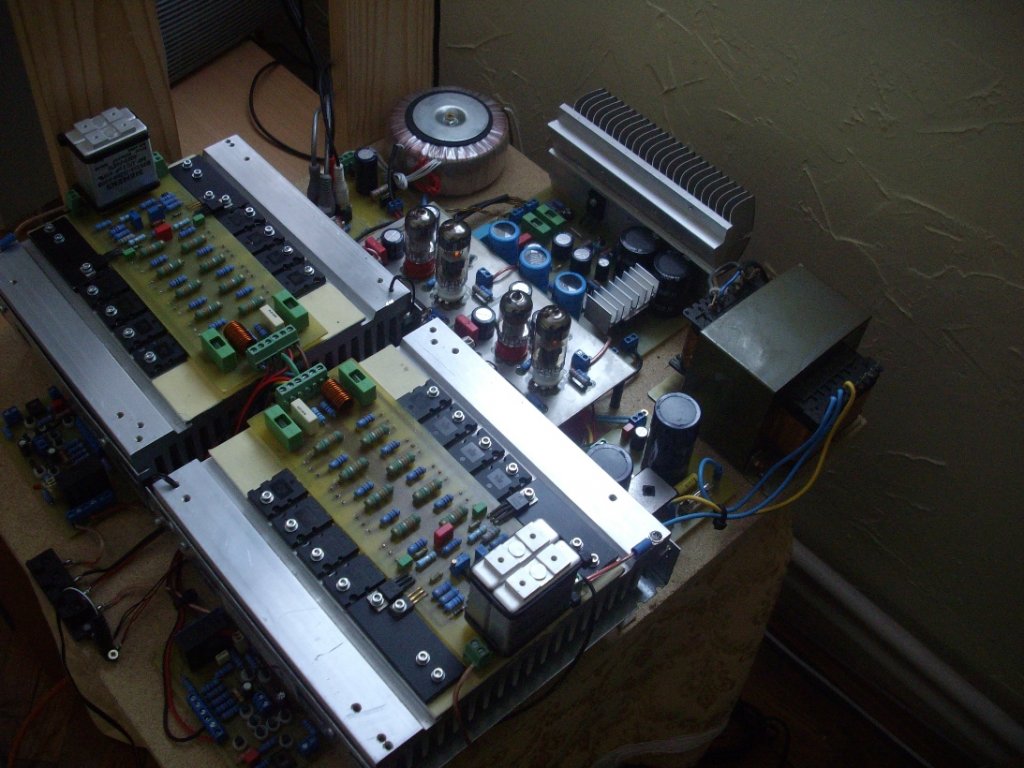

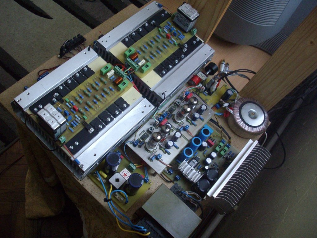

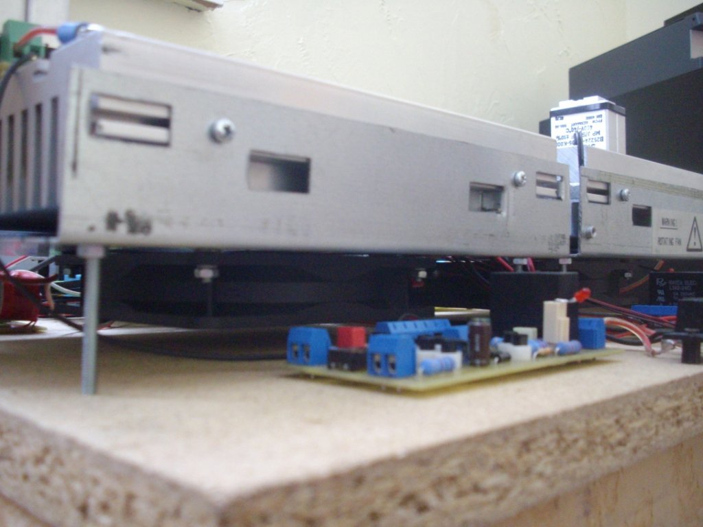

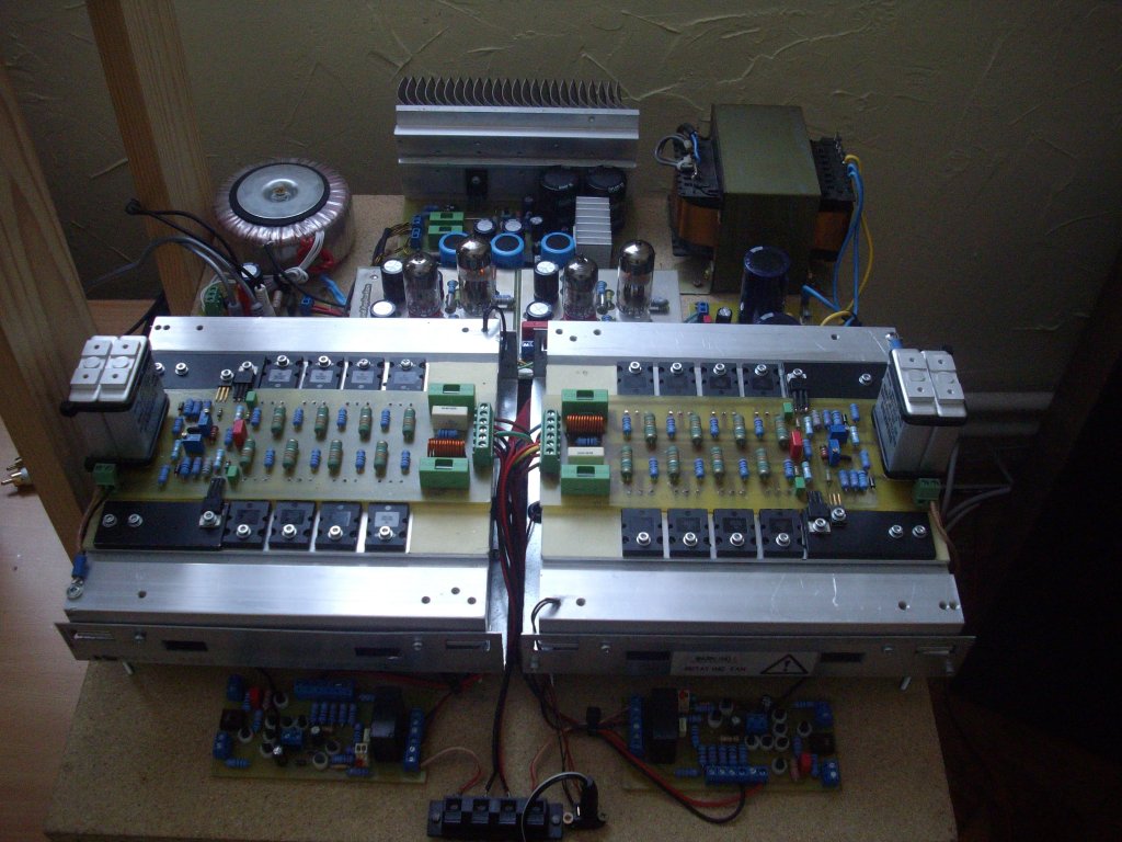

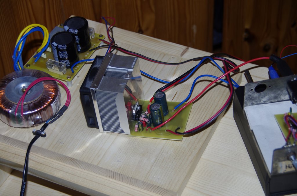

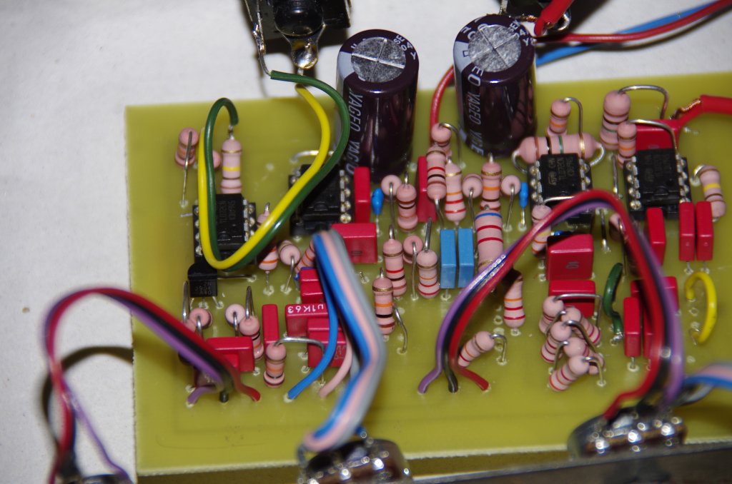

(#) emersys hozzászólása Feb 12, 2012 /
„Feltettem végül rá a hűtést is, ami egy 12cm venti. -A vicc az egészben az, hogy elkészítettem a jól bevált kis venti vezérlőm,- és milyen ventit sikerült vennem a pc-s boltban?- hőszondásat.. (ami persze már idehaza derült ki..) Elég szépen érzékeli a szondája a hőmérséklet különbséget.., még nem tudom a vezérlő vigye-e vagy hagyjam meg a szondáját a bordával közös hőkontaktba.. -mindenesetre az biztos, hogy így nem igényelne vezérlő áramkört, viszont így a tápba hallható jelenséget "mágneses szórást" visz be. így külön kis adapterről azért rendben van teljesen..(még alszom rá mi legyen a végleges verzió). Tettem bele továbbá egy dupla bemenetet is, és egy jónak mondható stereo , bontott motoros-potit aminek elég szép az együtt futása. Az egyik bement földje 10 Ohm + 47nF diódás szűrést kapott, a másik viszont semmit. (keverővel az utóbbi a jobb, sima cd-nél az előbbi)..
A nyugalmi áram végül 320mA lett, ( tranyánként úgy 80 körül). -Az anódfeszt feltúráztam 257V-ra, így most bő 26V rms-t kitudok belőle préselni , ezt azért már elégnek vélem bőven.
Pár kép akkor hát róla:”
(#) dudassandor1 válasza DJanosi hozzászólására (») Feb 12, 2012 /
Köszi! Megnézem majd!!
(#) dudassandor1 válasza emersys hozzászólására (») Feb 12, 2012 /
Még mindig tetszik nekem! Főleg így, hogy precízen van elrendezve!! Sugározza az igényességet!! Gratulálok hozzá!
(#) emersys válasza dudassandor1 hozzászólására (») Feb 12, 2012 /
Köszi.
Az utolsó megosztás óta rengeteget változtattam rajt. -Leginkább a csöves fesz erősítő fokozatán, és az áteresztős tápján.
Panelen is módosítottál, vagy csak az alkatrész értékein lett változtatva?

(#) Zoli_bácsi válasza szaboattila97 hozzászólására (») Feb 13, 2012 /
Inkább csak tápegység. A labortáp fogalmától azért elég messze áll. No de kezdetnek jó lesz.

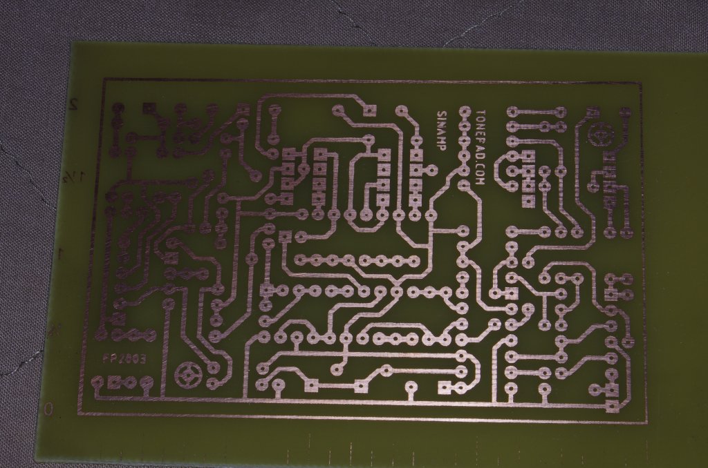

(#) DenaturáltSas hozzászólása Feb 13, 2012 /
Készül a gitárkombóm, a láda még csak össze van rakva, nyitott hátú, Celestion K100 hangszóróval. A végfok TDA7294 +/-30V-ról hajtva. Az előfok egy SansAmp GT2, nem sípol, nem zúg, egy szem zaj nincs benne Még fog kapni egy hangszínszabályzót vélhetőleg. Beszerelés, előlap, hátlap, festés, feliratozás, sarkok, hordfülek felszerelése még hátra van. 16 éves vagyok, ez az első saját építésű dolgom. Alább néhány kép
(#) zolika60 válasza DenaturáltSas hozzászólására (») Feb 13, 2012 /
Jó lett. Az alkatrészeket szebben is elhelyezhetted volna és a hangfal drótja is inkább hátulról szokásos, de összességben szép munka. :yes:
(#) roland0327 válasza DenaturáltSas hozzászólására (») Feb 13, 2012 /
Nagyon jó lesz csak így tovább A végeredményre már kíváncsi is vagyok.
(#) DenaturáltSas válasza zolika60 hozzászólására (») Feb 13, 2012 /
Mivel a fent lévő "polcra" lesz beépítve minden, így nem láttam értelmét máshol vezetni. Ellenállásból meg ekkorákat sikerült venni, alig fértek el :S.
Miért csüngjön a polc előtt? Az ellenállást ha függőlegesen forrasztod és csak a lábát hajlítod függőlegesen megfelelő távolságra szebben néz ki. Természetesen ez csak kötözködés és a működést nem befolyásolja
