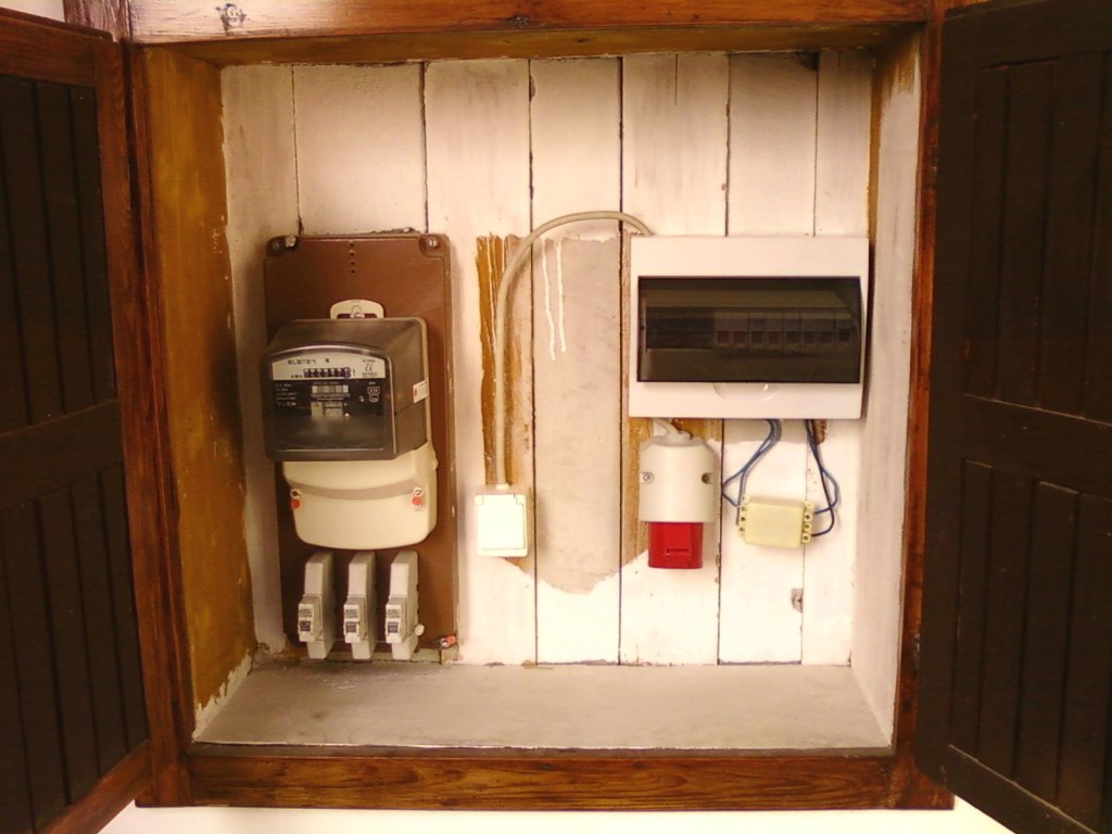

Na, csak kész lett ez a nyomorult is... 2 napi küzdelem a bontással, meg a fí-relékkel
Egy kiflire deformálódott gumman-tábla, rajta 6db össze-vissza kismegszakítóval, plusz középen egy hatalmas szemét, rajta egy halom mindennel, aminek 90%-a be se volt kötve... Most: egy majdnem kifli alakú papírvékony műanyag box, benne 8 kismegszakító sorban, meg egy fí-relé helye (majd ha ki lesznek cserélve a hűtők, talán fel lehet kapcsolni, nem lesz 30mA szivárgó áram...), meg 2 konnektor a sok lom helyett.
(#) zenetom válasza klemo86 hozzászólására (») Márc 15, 2012 /
Bár nem értek a villanyszereléshez, de szerintem jó.
De mi a kismegszakítós doboz alatt az kis fehér doboz, amibe megy 4 vezeték?
(#) klemo86 válasza klemo86 hozzászólására (») Márc 15, 2012 /
A 380-as meg a 220-as aljzat lehetne fordítva, hogy kényelmesebb legyen... Mindegy, a 380 úgysincs sűrűn használva...
(#) SzervízMacska válasza zenetom hozzászólására (») Márc 15, 2012 /
Csengőreduktor - szerintem... :hide:
(#) klemo86 válasza zenetom hozzászólására (») Márc 15, 2012 /

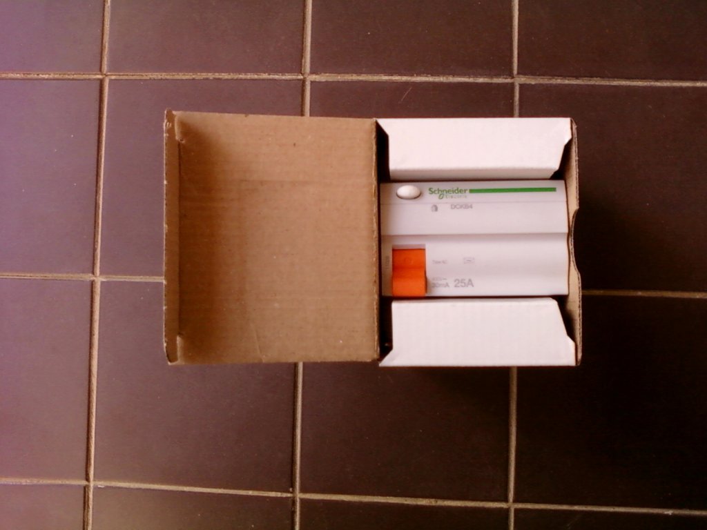

Köszi Szerintem jobb lett, mint az eredeti A kis fehér csengőtranszformátor. Csak a Schneider fí-relé annyiba került, hogy már nem vettem kalapsínre pattintható csengőtrafót Majd felcsavarozom azt is, a vezetékeket meg csőbe bújtatom, azt az is szép lesz...
(#) karaszbandi válasza klemo86 hozzászólására (») Márc 15, 2012 /
Azt a két dugaljat villámgyorsan szüntesd meg, míg az áramszolgáltató meg nem látja!
Mielőtt rádfogják, hogy lopótöközöl!
És ezt komolyan mondtam!
(#) skero válasza karaszbandi hozzászólására (») Márc 15, 2012 /
Miért ne lehetne a villanyóraszekrényben dugalj?
Semmi köze hozzá a szolgáltatónak! A szekrény nem az ő tulajdonuk csak az óra és ezért azt tesz bele a szekrénybe a háztulajdonos amit akar.
Ha gyanús nekik vizsgálják meg nyugodtan.
(#) klemo86 válasza karaszbandi hozzászólására (») Márc 15, 2012 /
88 óta van benne aljzat, onnan lehet az udvarban hegeszteni (380), meg az utcán füvet nyírni (220). Ha mellé kivezetem, az már jó nekik? (Ott a nagy kupac plomba, az az Ő részük, a többihez semmi közük - az övékéhez meg nekem.)
(#) biji válasza klemo86 hozzászólására (») Márc 15, 2012 /
Jó pár éve nekem is van benne egy 380-as dugalj.Legutóbb mikor az órát cserélték megjegyezték:Szép tiszta óradoboz.

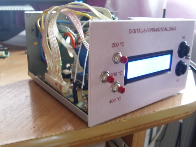

Azt hiszem végre sikerült eldöntenem ,hogy melyik forrasztó állomást fogom megépíteni hamarosan.
Gratulálok hozzá.
(#) Frankye válasza karaszbandi hozzászólására (») Márc 15, 2012 /
Ne haragudj, de ez butaság. A szolgáltató nem szól érte, ha nem a méretlen bejövő vezetékre van kötve, márpedig ezt nem feltételezem.

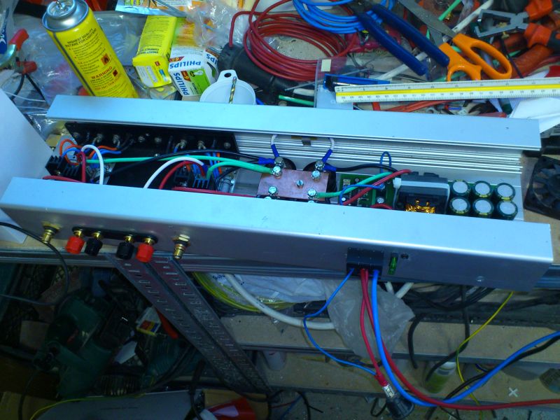

Tegnap végre kipróbáltam az A-osztályú (Hiraga) autós erősítőmet.....
(#) Doncso válasza violin hozzászólására (») Márc 16, 2012 /
Kocsiba A osztályost? Érdekes. Mondjuk jól néz ki nagyon, milyen a hangja? Érdemes volt megépíteni?
(#) Johnny0004 válasza Koree hozzászólására (») Márc 16, 2012 /
Köszi
(#) violin válasza Doncso hozzászólására (») Márc 16, 2012 /
Mint egy Hiraga-nak általában....Szuper! Szobába már építettem egy jópárat....
Egyszer régen kicipeltem a szobait a kocsiba....na azóta akartam ezt megépíteni.
