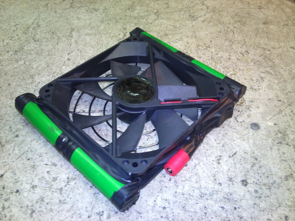

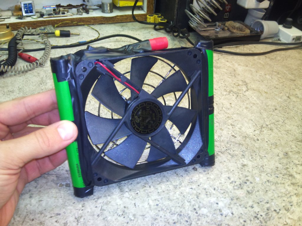

(#) EcoPityu hozzászólása Jún 16, 2012 /
Múlt hétvégén esküvő-lakodalomban voltam, és ...hadt meleg volt!
Akkor jutott eszembe, hogy a szociban voltak, kis elemes ventilátorok, kézi kivitelben, csinálok én magamnak egy "állatot", mai technológiával!
Nagy PC-táp ventilátor, 4db 2Ah-s Laptop Li-ion akksi cella (14,8V), a venti 300mA-t eszik, olyan 6-7 órán keresztül kéne használni, hogy "tökig" merüljön... Az azért nem semmi!
Ja, az akksik "ragasztópisztollyal, azaz "taknyolóval" vannak rögzítve!
Pityu
(#) Action2K válasza EcoPityu hozzászólására (») Jún 16, 2012 /
Megabrurálsufnitunning!
De legalább teszi a dolgát. És lehet USB-ről tölteni?
(#) l48 válasza EcoPityu hozzászólására (») Jún 16, 2012 /
Nézd ez lehet , hogy fújja a levegöt mint egy elefánt, de nincs rajta villogó ledek tömege, nem tudja az mp3 és a saját pozicióját sem jelzi ki operátor panelen.
Egy ferdeszemű pontozóbiránál ez sok-sok negativ pont.

(#) dudassandor1 válasza EcoPityu hozzászólására (») Jún 16, 2012 /
Patent, ötletes a kütyü!!
Tűzijátékkal hogy állsz?

(#) EcoPityu válasza dudassandor1 hozzászólására (») Jún 17, 2012 /
„Tűzijátékkal hogy állsz?”
Válság van,meleg van, majd Aug.20...
(#) dudassandor1 válasza EcoPityu hozzászólására (») Jún 17, 2012 /
Totál ugyanez a helyzet!
(#) zsoltee0001 válasza EcoPityu hozzászólására (») Jún 17, 2012 /
Pont a múlt hétvégén javítottam egy régi akkus sövényvágót, én is laptop akkut (LI_ION) raktam bele.
Szóval tök jól működik, az egy dolog, de még kéne egy elektronika ami figyeli és letilt bizonyos fesz alatt, mert a liion akkukat haza leghet vágni mély-kisüléssel, a spec töltésről nem is beszélve.

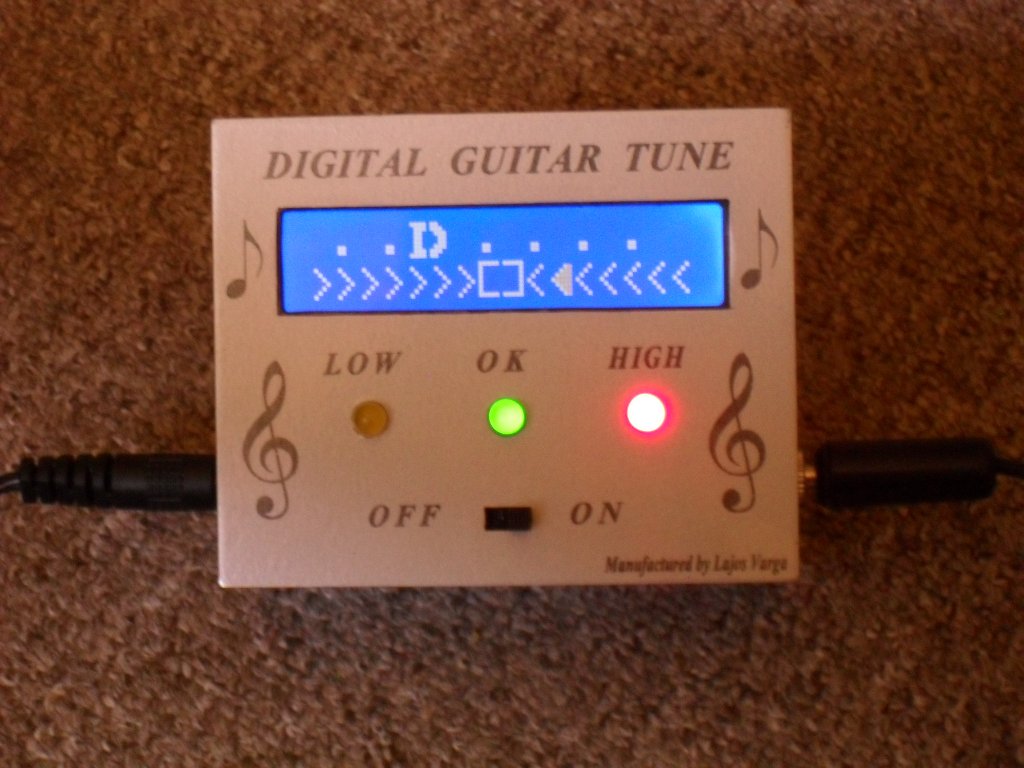

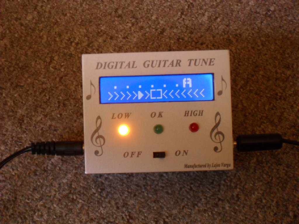

(#) lajos1969 hozzászólása Jún 17, 2012 /
(#) birs válasza lajos1969 hozzászólására (») Jún 17, 2012 /
Nagyon szép lett, olyan mintha gyári lenne.
Az előlapot is te csináltad? és hogyan?

(#) lajos1969 válasza birs hozzászólására (») Jún 18, 2012 /
Az előlap lézernyomtatóval lett kinyomtatva öntapadós fóliára majd átlátszó fóliával leragasztva. Az előlapot a Front Desinger programmal terveztem. Röviden ennyi.
(#) birs válasza lajos1969 hozzászólására (») Jún 18, 2012 /
Köszi a leírást.
