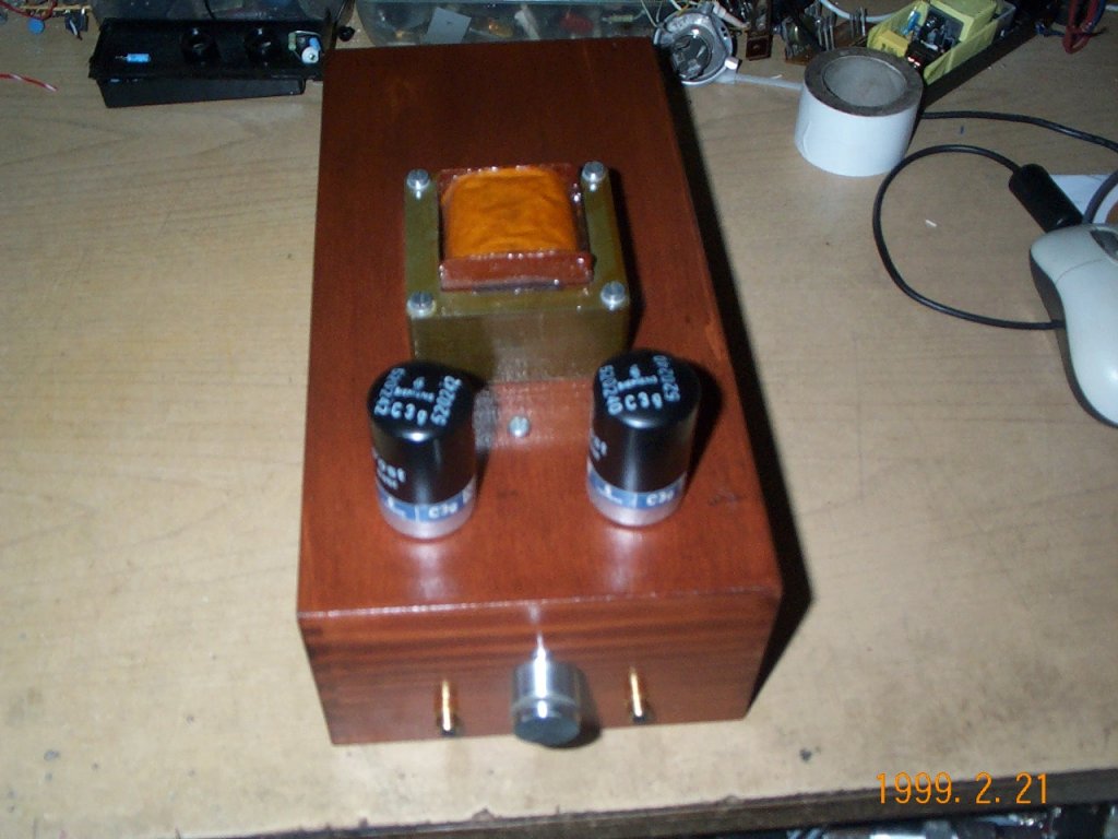

Ezt az oldalt én is megtaláltam és átolvasgattam de azért köszi.Nekem jobban tetszik "nudista" kivitelbe mint így a páncél ruházatában

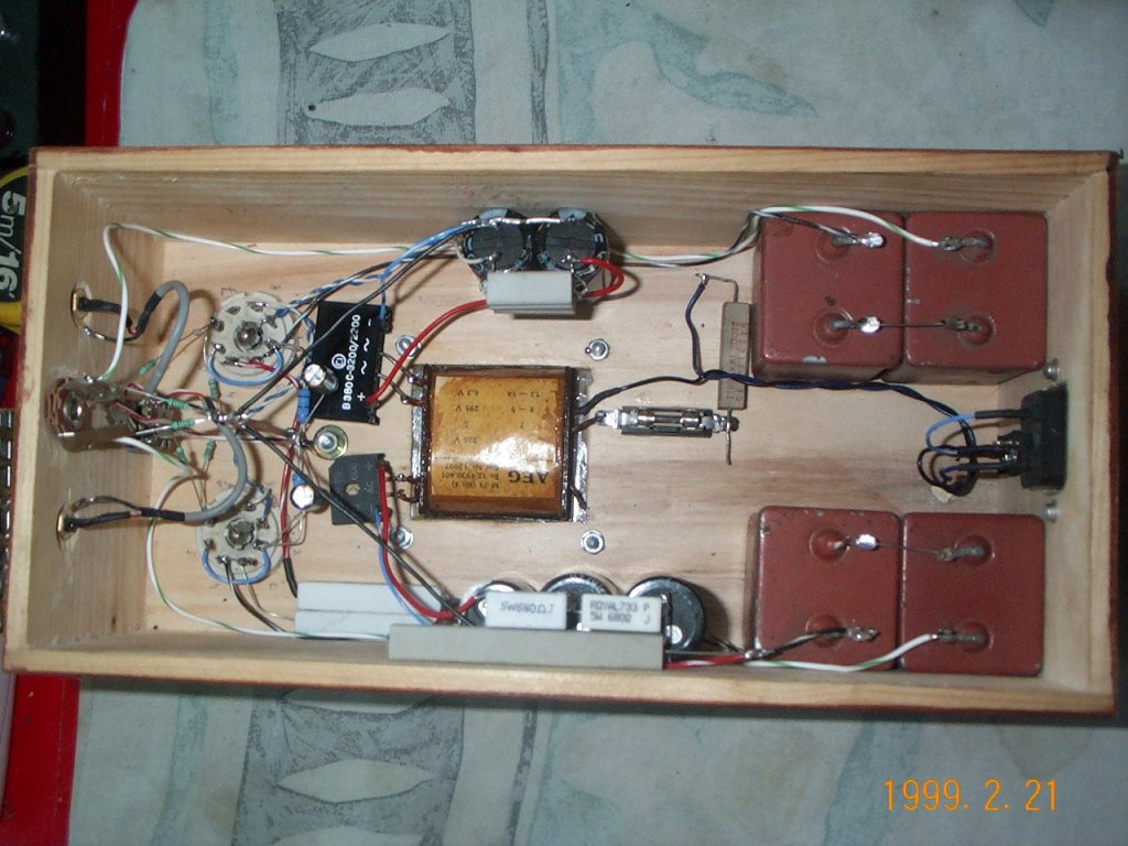

A belseje
(#) Action2K válasza totya694 hozzászólására (») Jún 14, 2012 /
Attól függetlenül, hogy fa dobozban van, a földelést kötelező a trafó fém részével összekötni.
Ha a trafó kapna egy szép, a csőhöz illő borítást, még szebb lenne az egész.
(#) totya694 válasza Action2K hozzászólására (») Jún 14, 2012 /
Még lesznek módosítások :yes:
Ez a trafó olyan vastagon van lakkozva,hogy szerintem még egy villám sem tunda áthatolni rajta
Csak egy dobozzal tudnám "eltakarni"
(#) emersys válasza totya694 hozzászólására (») Jún 14, 2012 /
Szia.
Valóban jó csöveket vettél.
Az anódfesznél jól látom, hogy Graetz-et alkalmazol?, Ha igen akkor én inkább azt tanácsolnám , hogy váltsd fel azokat min <50nS vagy még az alatti , gyorsaságú diódás 2utas egyenirányításra. Észre fogod venni a különbséget..
Én általában ebből a családból választok: Bővebben: Link
-Persze anódfeszhez nem kell ekkora áramtűrésű a lényeg, hogy gyors legyen... (A graetz-el lomhább hangod van szerintem)
(#) totya694 válasza emersys hozzászólására (») Jún 14, 2012 /
Igen jól látod(egy kapcsoló üzemű tápból származik a greatz.Majd lehet később még finomítok még rajta.

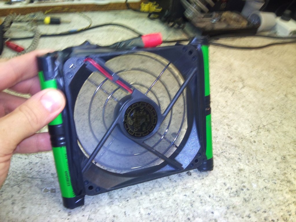

Múlt hétvégén esküvő-lakodalomban voltam, és ...hadt meleg volt!
Akkor jutott eszembe, hogy a szociban voltak, kis elemes ventilátorok, kézi kivitelben, csinálok én magamnak egy "állatot", mai technológiával!
Nagy PC-táp ventilátor, 4db 2Ah-s Laptop Li-ion akksi cella (14,8V), a venti 300mA-t eszik, olyan 6-7 órán keresztül kéne használni, hogy "tökig" merüljön... Az azért nem semmi!
Ja, az akksik "ragasztópisztollyal, azaz "taknyolóval" vannak rögzítve!
Pityu
(#) Action2K válasza EcoPityu hozzászólására (») Jún 16, 2012 /
Megabrurálsufnitunning!
De legalább teszi a dolgát. És lehet USB-ről tölteni?
(#) l48 válasza EcoPityu hozzászólására (») Jún 16, 2012 /
Nézd ez lehet , hogy fújja a levegöt mint egy elefánt, de nincs rajta villogó ledek tömege, nem tudja az mp3 és a saját pozicióját sem jelzi ki operátor panelen.
Egy ferdeszemű pontozóbiránál ez sok-sok negativ pont.

(#) zsoltee0001 válasza EcoPityu hozzászólására (») Jún 17, 2012 /
Pont a múlt hétvégén javítottam egy régi akkus sövényvágót, én is laptop akkut (LI_ION) raktam bele.
Szóval tök jól működik, az egy dolog, de még kéne egy elektronika ami figyeli és letilt bizonyos fesz alatt, mert a liion akkukat haza leghet vágni mély-kisüléssel, a spec töltésről nem is beszélve.

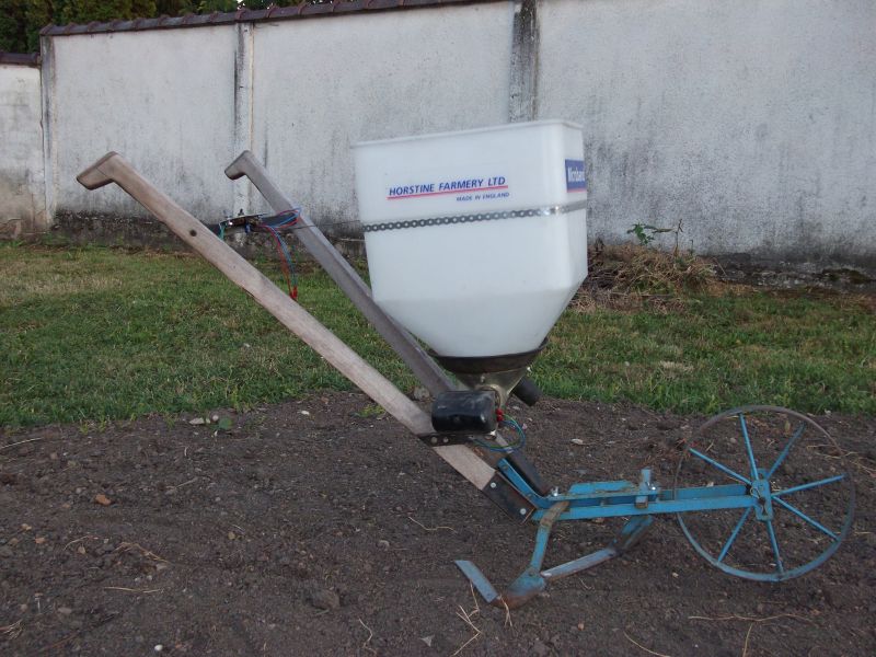

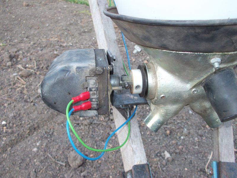

A délutáni agymenésünk termése.Egy tolikapára (mint hordozó traktor) lett rászerelve egy mikrogranulátum szóró.Ezt egy Trabant ablaktörlő motor tekeri.Hogy mi az elektronika benne.Egy 555-ös PWM fokozattal állítjuk a fordulatszámot,és így a kijuttatott műtrágya mennyiségét.
(#) zolika60 válasza BarnaPili hozzászólására (») Jún 17, 2012 /
Jó kis szerkezet. Gratulálok. Bár szerintem reggel kevesebbet szór mint délután.

(#) BarnaPili válasza zolika60 hozzászólására (») Jún 18, 2012 /
Szerencsére nem én fogom toligatni...
(#) zsoltee0001 válasza BarnaPili hozzászólására (») Jún 18, 2012 /
:eek2: Nem gyenge szerkezet!
Áramforrás mi lesz?
(#) totya694 válasza zsoltee0001 hozzászólására (») Jún 18, 2012 /
Ilyen időbe akár a napelem is szóba jöhet :yes:
