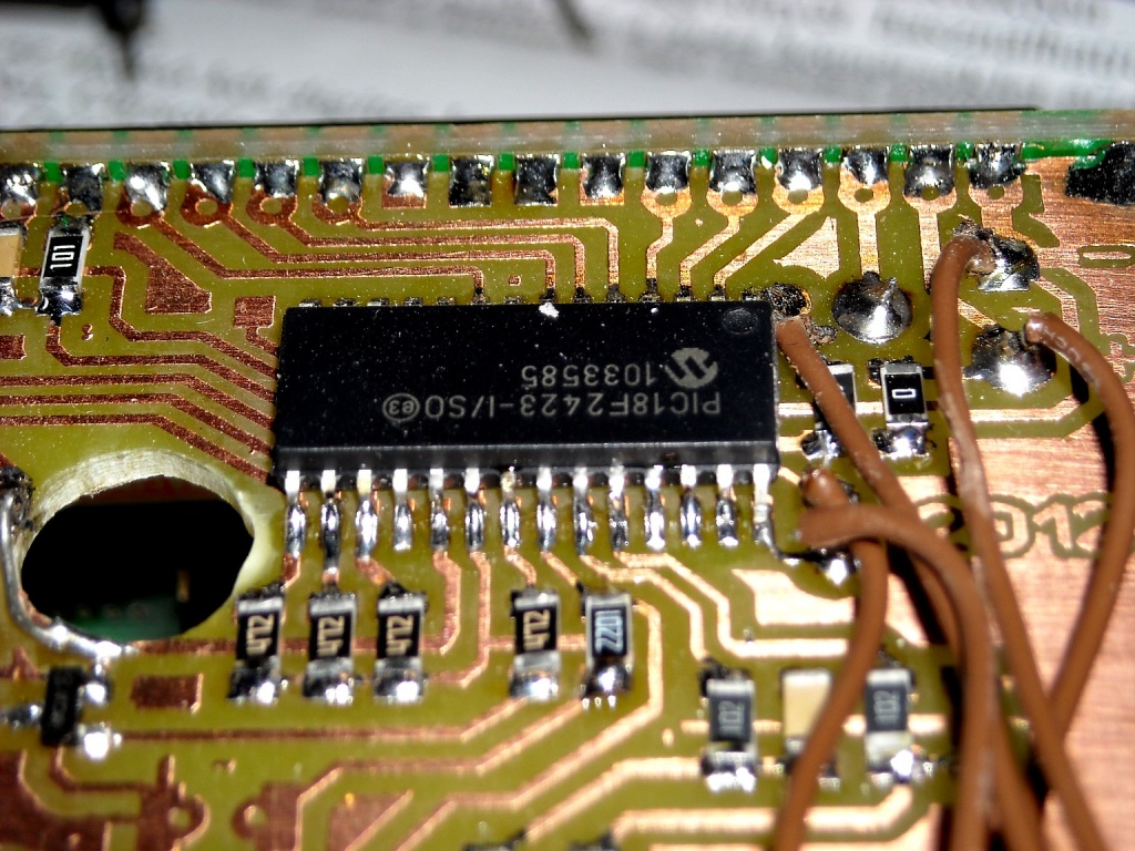

Megterveztem egy kvázi univerzális nyákot a sörkoli vezérlőhöz (tehát egy dec kijelzésű hőmérő). Eredetileg LCD-t fogad, de szerettem volna rátenni 7szegmensest is. Csatolok képeket mindkettőről, hogy értsd.
A cél az volt, hogy a képen látható gyári műanyag dobozba kényelmesen és passzentosan beférjen, valamint az, hogy minél kevesebb alkatrésszel és forrasztgatással minél több funkciót tudjon. Emiatt van, hogy az LCD-t csatlakozó nélkül, közvetlenül a vezérlő panelhoz van forrasztva.
(#) eyess válasza vicsys hozzászólására (») Szept 16, 2012 /

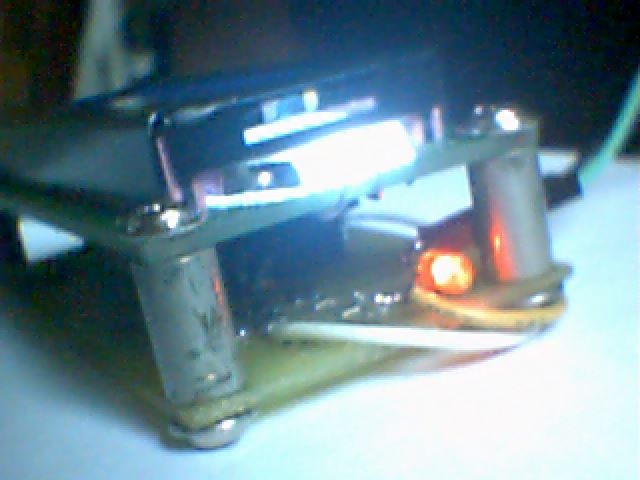

Teljesen egyet értek, én sem használok csatlakozót. Már csak azért sem, mert nálam az erek a panel szélén vannak, így ha mégis esetleg hozzá kell férni a nyák LCD-felőli oldalához akkor egyszerűen széthajtom mint a második és harmadik képen.
Látom amúgy hogy PIC18F2423-at használtál. Miért ezt választottad? A PIC18F25K80 vagy PIC18F26K80 típusok a 2423 utódjai, minden tekintetben sokkal jobbak. Több (4db) CCP moduljuk van, gyorsabb (64MHz) lehet az órajelük, nagyobb a program és adatmemóriájuk, lábanként választható analóg bemenetek, differenciális analóg bemenetek, belső stabkocka(!), belső referencia (ráadásul beállítható értékű), belső hőmérő dióda, stb...
Ráadásul ami talán még fontosabb, hogy jelentősen olcsóbb mint a PIC18F2423.

(#) vicsys válasza Attila86 hozzászólására (») Szept 16, 2012 /
Egy régebbi fejlesztésemből maradt néhány smd példány. A kész verzióban már a sokkal olcsóbb PIC16F886 van. Ez minden tekintetben kielégíti az igényeket, ami itt felmerült. (Nagyon szépek és igényesek a paneljaid, jó nézegetni őket!)
(#) eyess válasza Attila86 hozzászólására (») Szept 16, 2012 /
Na ez a hajtogatósdi szerintem nem jó ötlet .Megnézném 2x 3x i kihajtás , és visszahajtás után milyenek lennének az átkötések , és a forszemek nem bírnák a sok feszítgetést hajlítgatást.De ki hogy .

(#) Attila86 válasza eyess hozzászólására (») Szept 16, 2012 /
Én pesti vagyok, ha gondolod eljöhetsz és megnézheted. Köszönik szépen jól vannak
Az utánépítők biztos nem hajtogatják annyiszor hogy elszakadjanak a szálak. Mert egyszer összerakja, aztán max ha nem működik akkor még 3-4-szer szétnyitja. Én a fejlesztés során viszont legalább hússzor hajtogatom szét és bírja azt is. Egyszer szakadt csak el az egyik szélső szál az előző hozzászólásomhoz mellékelt második képen szereplő áramkörben, de amennyit azt hajtogattam nem is csoda.

Nem baj , hogy Pesti vagy , és amit feltettél képeket azon is látom , hogy ki hajtottad.
De én mindig úgy szoktam dolgokat csinálni , hogy ha valami más kezébe kerül , akkor ott se legyen nehéz szerelni.És nem biztos ám , hogy mindenkinek sikerül olyan szépen széthajtani törés , és szakadás mentesen mindig akár még talán 20x is.
Azért írtam hogy pesti vagyok hogy tudd kb merre kellene jönnöd ha meg szeretnéd nézni. (Azt írtad megnéznéd.)
Innentől már hitvita lenne úgyhogy befejezem. Nekem eddig nem volt a kontstrukcióval komolyabb gondom de a panelmérőimet (melyről az első és harmadik képet feltöltöttem) eddig utánépítők (durván 95-100 ember) nem panaszkodtak.
Amúgy az hogy én meg Vicsys alkatrészlábakat dugdosunk át mert nekünk ez tetszik, nem jelenti azt hogy akinek meg nem tetszik az nem tehet oda inkább csatlakozót.
