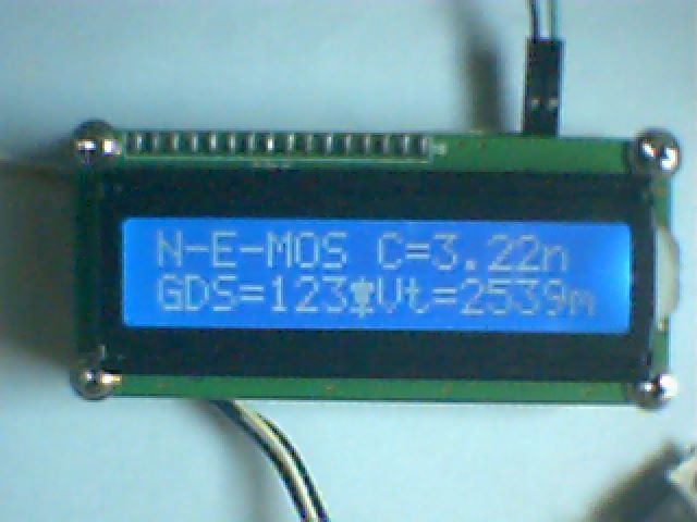

Szeretem az olyan dolgokat amik ilyen kicsiben vannak megcsinálva , hely , és anyag takarékos. Nagyon jó lett ez a zseb forrasztóállomás , mert szinte zsebben elfér. A nyák hát elképesztően tudsz már vasalni, ez tény be kell valljam , hogy lassan nálad sem lesz különbség dry , és vasalás közt. És akkor a képek szerint haladva kijelző :: Kicsit esztétikailag nem szép , hogy rá forrasztottad a tüskékre a LCD felől jövő vezetékeket .Tudom , hogy az LCD kijelző fordított nézetű a nyákhoz képest , ezért kell vezeték , de meg lehet oldani , ha már tüskés , akkor összedughatós lehetett volna .Könnyebb szerelhetőség , és hiba esetén könnyebb az LCD leválasztani. A kijelző megvilágítása nem tudom ilyenre akartad e , de ez a fajta kijelző kék háttér , és fehér karakteres megvilágítással rendelkezik szerintem úgy ütősebben nézne ki , de lehet te pont így akartad.A középső 10uf/35 os kondi jobb oldalán kissé zsúfoltnak látom a helyzetet , de egyébként szépek a forrasztások is , és az mondható , hogy jól egybe van a szerkezet .Szép munka. A hozzászólás módosítva: Szept 16, 2012
Köszönöm, mindig örülök a kritikának!
A kijelzőt máshogy nem lehet megoldani, mert a sok átkötés elkerülése miatt Vicsys ilyenre tervezte a panelt,hogy az 1-es tüskesor után nem a kettes, hanem pl az 5. jön.. és szerintem ebben semmi rossz sincs, semmit se zavar a szalagkábeles összeköttetés. A kijelző nekem így tökéletesen megfelel, ami a feladata, azt így is el tudja végezni. A 10µF-nál valóban zsúfoltak a dolgok, mert Vicsys nem olyan fajta elkókat használt, mint ami nálam itthon volt. Szóval enyémek nagyobbak. Köszönöm a pozitív értékelést is, mindig igyekszem. A vasalással most volt valahogy gondom, azt hiszem 4x vasaltam újra, mert a végénél sosem tapadt fel a festék, akár mennyire türelmesen dolgoztam. Próbáltam felcsiszolt, vagy CIF-es módszerrel is, de nem ott lehetett a gond. A széle is le volt reszelve, a vasalót nem emelte fel, szóval nem tudom mi lehetett a gond. Üdv! A hozzászólás módosítva: Szept 16, 2012

Egyébként nálam ilyen ha fehér a karakter , és nem szalagkábeles ,hanem csak össze kell dugni , de a nyák saját tervezés. Ja ez nem forrasztóállomás ez csak egy alkatrész teszter .

Na azért előkerülnek itt szép dolgok mástól is úgy látom.A megmaradt alkatrész lábak teljesen felhasználhatóak ahogy írtad.Ez nálam sincs másképp talán , csak azért választom én ezt a fajta kivitelezést , mert szétszedhetőbb , javíthatóbb, és ne talán, ha nem lenne másik HD LCD , akkor más áramkörbe próbára behelyezhető egy egyszerű átrakással forrasztás nélkül.Ugyanis általában ehhez a kijelzőhöz vagy 7 szegmenses led kijelzőkhöz elég 1x megtervezni a nyákot , és bármikor áthelyezhető másik áramkörbe .Akár tervezés időszaka alatt , vagy már kész állapotában is.

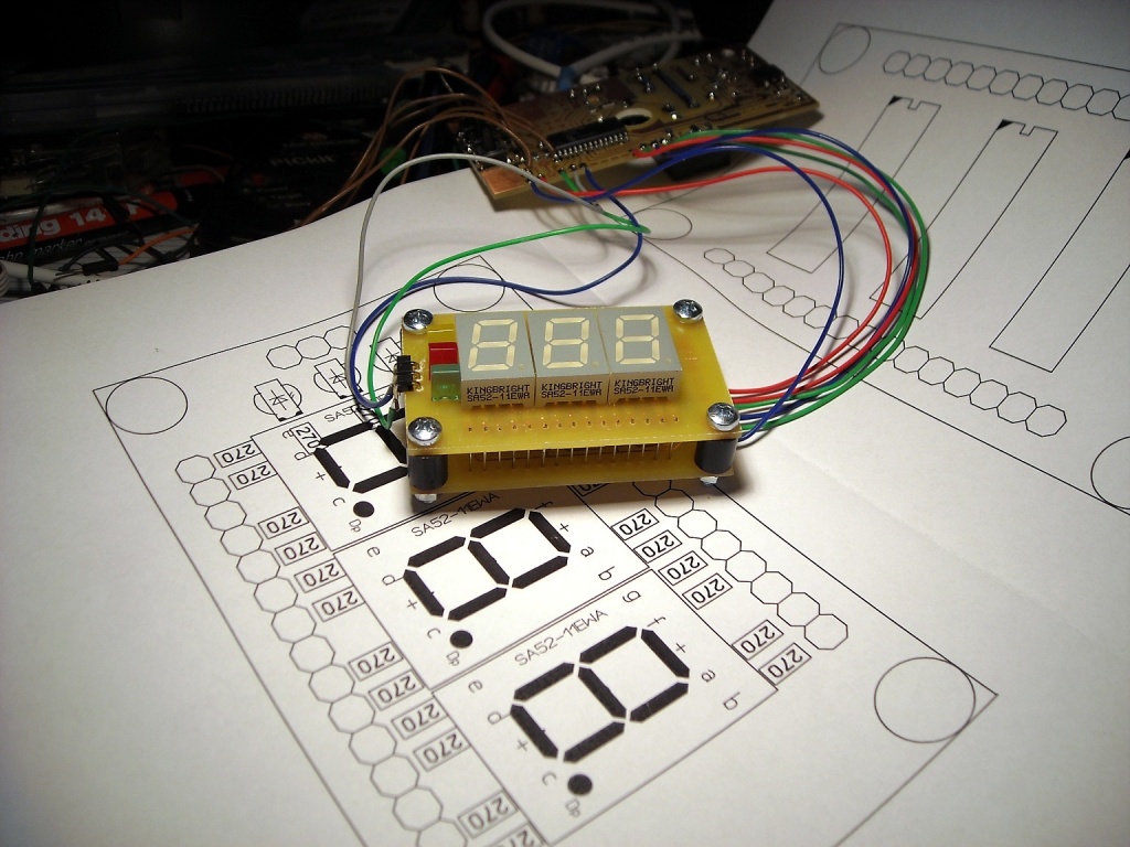

Hexadecimális óra... Pont elég hozzá a 3 digit.
Á értem , és akkor a Dec 15 az hex ban 00F kijelzés lenne igaz?
Megterveztem egy kvázi univerzális nyákot a sörkoli vezérlőhöz (tehát egy dec kijelzésű hőmérő). Eredetileg LCD-t fogad, de szerettem volna rátenni 7szegmensest is. Csatolok képeket mindkettőről, hogy értsd.
A cél az volt, hogy a képen látható gyári műanyag dobozba kényelmesen és passzentosan beférjen, valamint az, hogy minél kevesebb alkatrésszel és forrasztgatással minél több funkciót tudjon. Emiatt van, hogy az LCD-t csatlakozó nélkül, közvetlenül a vezérlő panelhoz van forrasztva.

Nem. A tesztek során egy régebbi (teszt) LCD-t használok amit szalagkábellal forrasztok a tesz áramkörhöz. Kész panelt már az agyontesztelt prototípus után készítek, beletervezve a lehetséges spórolásokat- legyen az technikai/technológiai vagy anyagi.
Teljesen egyet értek, én sem használok csatlakozót. Már csak azért sem, mert nálam az erek a panel szélén vannak, így ha mégis esetleg hozzá kell férni a nyák LCD-felőli oldalához akkor egyszerűen széthajtom mint a második és harmadik képen.

Na ez a hajtogatósdi szerintem nem jó ötlet .Megnézném 2x 3x i kihajtás , és visszahajtás után milyenek lennének az átkötések , és a forszemek nem bírnák a sok feszítgetést hajlítgatást.De ki hogy .

![]() Az utánépítők biztos nem hajtogatják annyiszor hogy elszakadjanak a szálak. Mert egyszer összerakja, aztán max ha nem működik akkor még 3-4-szer szétnyitja. Én a fejlesztés során viszont legalább hússzor hajtogatom szét és bírja azt is. Egyszer szakadt csak el az egyik szélső szál az előző hozzászólásomhoz mellékelt második képen szereplő áramkörben, de amennyit azt hajtogattam nem is csoda. ![]() Jókor kérded, épp kb 15 perce értem haza mert beugrottam a melóhelyre hogy hazahozzam és tudjak foglalkozni vele.
Nem baj , hogy Pesti vagy , és amit feltettél képeket azon is látom , hogy ki hajtottad.
De én mindig úgy szoktam dolgokat csinálni , hogy ha valami más kezébe kerül , akkor ott se legyen nehéz szerelni.És nem biztos ám , hogy mindenkinek sikerül olyan szépen széthajtani törés , és szakadás mentesen mindig akár még talán 20x is.
Azért írtam hogy pesti vagyok hogy tudd kb merre kellene jönnöd ha meg szeretnéd nézni. (Azt írtad megnéznéd.)
![]() Innentől már hitvita lenne úgyhogy befejezem. Nekem eddig nem volt a kontstrukcióval komolyabb gondom de a panelmérőimet (melyről az első és harmadik képet feltöltöttem) eddig utánépítők (durván 95-100 ember) nem panaszkodtak. Amúgy az hogy én meg Vicsys alkatrészlábakat dugdosunk át mert nekünk ez tetszik, nem jelenti azt hogy akinek meg nem tetszik az nem tehet oda inkább csatlakozót. A hozzászólás módosítva: Szept 16, 2012

Nagyon,szép lett. Én nekem is csak annyi lenne a kritikám a kijelzőválasztás,de ez egyáltalán nem gond,sőt ha neked így tetszik,legyen és használd egészséggel.
Én esetleg zöld háttérvilágításost választottam volna. Amúgy nagyon szépek a forrasztási pedek. Hát igen én is így vagyok vele minél kisebbre.
Ilyen téren nem vagyok válogatós. Amúgy választásom nem volt, és ehhez olcsón tudtam hozzájutni. Nekem ez is tökéletesen megfelel, tetejében a zöld kijelző van mindenben benne, és nekem épp unalmas az. |
