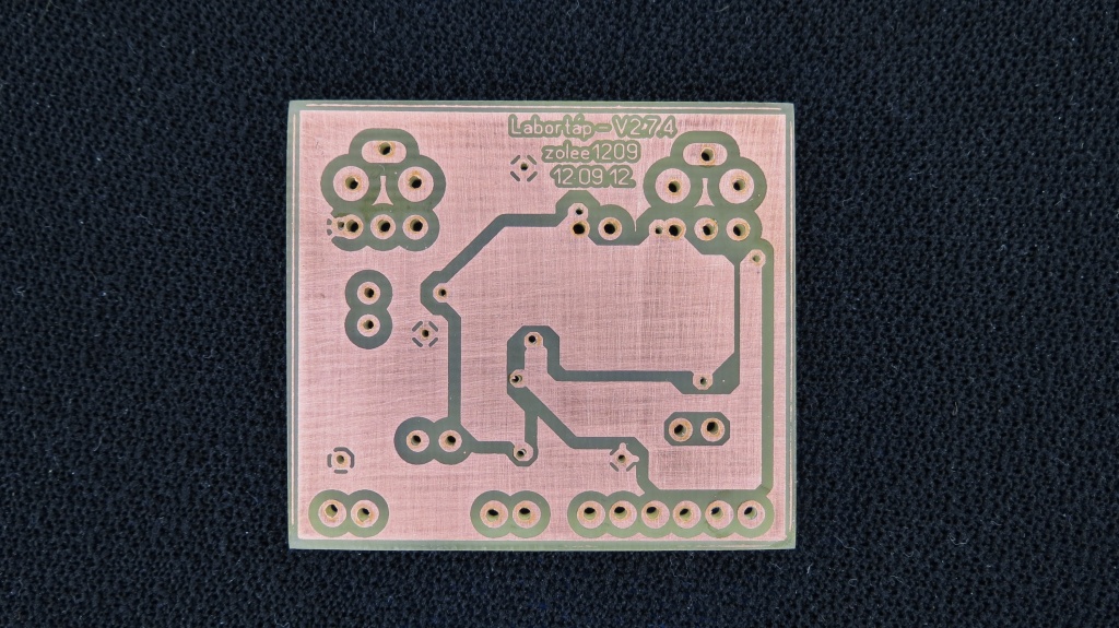

Tegnapi és mai napom eredménye.
A feliratról leolvasható, mihez készült. Ez csupán a "gyengeáramú" szabályzó rész, amin picikét is több amper csordogál, az külön panelt fog kapni. Amiért saját panel készítésére adtam a fejem, az amiatt van, hogy van egy tervem a leendő labortápomra. Abba a dobozba viszont nem férek már el a teljesen furatszerelt verzióval. Így megszórtam a panelt SMD alkatrészekkel, nagyja, vagyis a kisebbje 0805 méretű. A NYÁK 35mm x 40mm. Remélhetőleg hamarosan összeszedem a rendelési listámat, majd azután tudom folytatni...
A furatoknál a plusz gyanta látható. Illetve rá kellett jönnöm, hogy én nem tudok az állványos fúróval precízen dolgozni, ami a nyákfúrást illeti. Elég csálé lett itt- ott...

(#) _vl_ válasza zolee1209 hozzászólására (») Szept 13, 2012 /
„Illetve rá kellett jönnöm, hogy én nem tudok az állványos fúróval precízen dolgozni, ami a nyákfúrást illeti. Elég csálé lett itt- ott...”
Szerintem nagyon is jók lettek azok a furatok, aki ennél pontosabban eltalálja, az a CNC fúrógép
(#) vicsys válasza _vl_ hozzászólására (») Szept 13, 2012 /
Vagy olyan a maratott nyák, hogy a forrszem közepén egy kis vezető lyuk van. Nagy fordulat+kis előtolás.
(#) zolee1209 válasza _vl_ hozzászólására (») Szept 13, 2012 /
Én nem vagyok megelégedve magammal!
A képen annyira nem jön át, csak ha nagyon keresi a szem, de például a feliratos oldalon, középtől kissé balra lefelé... Az a 0.5-ös furat csálé, de nagyon. Teljesen merőlegesen nem tudok fúrni. Nyeklik a szerkezet "talpa" is, és gyanús, hogy emiatt kissé kanyarban megy a vékony fúró. A képen látható megoldással tudok csak fúrni, mert az eredeti tokmánya az 1mm-es fúrót már nem fogja, emez meg nullára összeszorítható.
(#) zolee1209 válasza dudassandor1 hozzászólására (») Szept 13, 2012 /
(#) zolee1209 válasza vicsys hozzászólására (») Szept 13, 2012 /
A maratott NYÁK-ok, amiket készítek, olyanok, hogy 0.5mm-t állítok be minden furatközéppontnak. Amíg a fúrószár a forrszemen cirkulál, addig...
(#) Doszpot válasza zolee1209 hozzászólására (») Szept 13, 2012 /
Nálam az szokott gondot okozni kétoldalas NYÁK-nál, hogy a két oldalt nem sikerül tökéletesen pozicionálni. Olyankor már hiába fúrnám merőlegesen, nem fog találkozni a lyuk két oldala a forrszemek középpontjával. bár hobbi szinten ez még -szerintem- bőven belefér. annyi, hogy érdemes ezt figyelembe venni és nagyobb forrszemekkel tervezni a panelt, hogy az ilyen jellegű hibák ne okozzanak akkora gondot.

(#) patexati válasza zolee1209 hozzászólására (») Szept 14, 2012 /
Fúrd meg az egyik oldalon a forrszemeket majd úgy fúrd ki a másik oldalról sokkal jobb lesz
(#) Alkotó válasza zolee1209 hozzászólására (») Szept 14, 2012 /
Ez a berendezés nem, vagy csak nagyon körülményesen alkalmas ilyen kicsi lyukak fúrására. A "NYÁK" fúrók nem így néznek ki, kisebbek, sokszorosa a fordulatuk (10.000-es nagyságrend), és lényegesen precízebb a megvezetésük. Azoknál egyébként ezeket nem olyan nehéz elérni, mert kicsi a forgó tömeg (a forgácsoló erő is kicsi), és kicsi a munkaút (rövid megvezetést igényelnek).

(#) bankimajki válasza Doszpot hozzászólására (») Szept 14, 2012 /
[/off]Más technikával készítsd a kétoldalas NYÁKokat. Miután felvasaltad az egyik oldalon. Keresztben fúrj át 2 pad-et és ahhoz pozicionáld a másik oldalt. Akkor pontos lesz. (De ez csak vasalásnál nyerő. Fotózásnál is biztosan megoldható valahogy.)[off]
Üdv.: Miki
(#) zoly15 válasza bankimajki hozzászólására (») Szept 14, 2012 /
Fotózásnál a két rajzolatot pozicionálod, majd összeragasztod, majd az így elkészült "tasakba" beleigazítod a nyákodat.
(#) kaqkk válasza zoly15 hozzászólására (») Szept 14, 2012 /
Én úgy szoktam ,hogy először az egyik rajzolat 3 szélére felragasztok egy egy keskeny nyák csíkot majd erre ragasztom a másik rajzolatot , így a nyák vastagsága miatt sem változhat az illesztés. És ebbe a fix zacsiba teszem a nyákot .

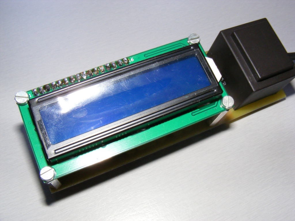

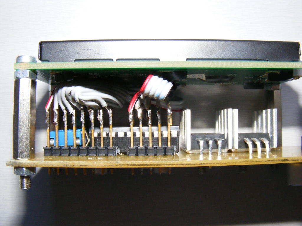

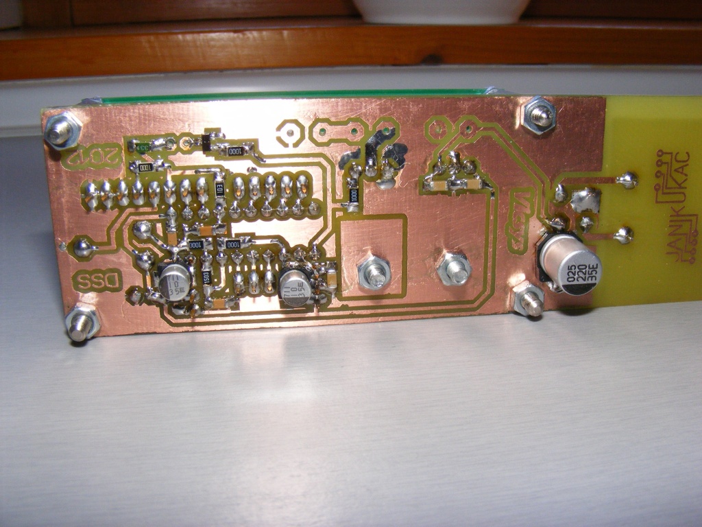

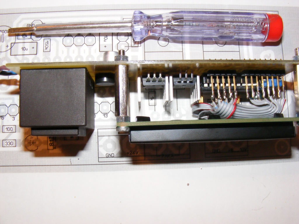

(#) janikukac hozzászólása Szept 15, 2012 /
Félkész állapotban a forrasztóállomásom. Múltkor felötlött bennem, hogy mégsem helyes, hogy a kattogós pákával forrasztom a hőre érzékeny alkatrészeket, ezért rájöttem, hogy kell nekem is egy kis forrasztóállomás. Valóban kicsi lett. Remélem megverem méretben Vicsyst!
A kapcsolás és a nyálterv Vicsys-t illeti, én csak kicsit átszerkesztettem. Nincs még a páka meg, anélkül teszteltem, és csak egy hiba volt benne, ami nem zárlat volt, hanem lefelejtettem a pufferkondit a graetz-ről. Természetesen legtöbb dolgot a kattogóssal fogom forrasztani a gyorsasága miatt is, de kell egy hőszabályzós cucc is SMD-hez. Tudom mindjárt jöttök azzal, hogy én így meg úgy beforrasztom a kattogóssal is, stb. Szerintem veszélyes.
A nyákot vasaltam, az volt a legegyszerűbb, és leggyorsabb. Már csak azt kell kitalálnom, hogy milyen anyagba csomagolom, valamint hogy fogom felfogatni a szerkentyűt. Amúgy jobb oldalára dől, megjegyzem nem részeg,csak túl nagy a paneltrafó súlya.
Nem fogom az időt tovább húzni, várom a kritikát! Jöjjenek a képek!

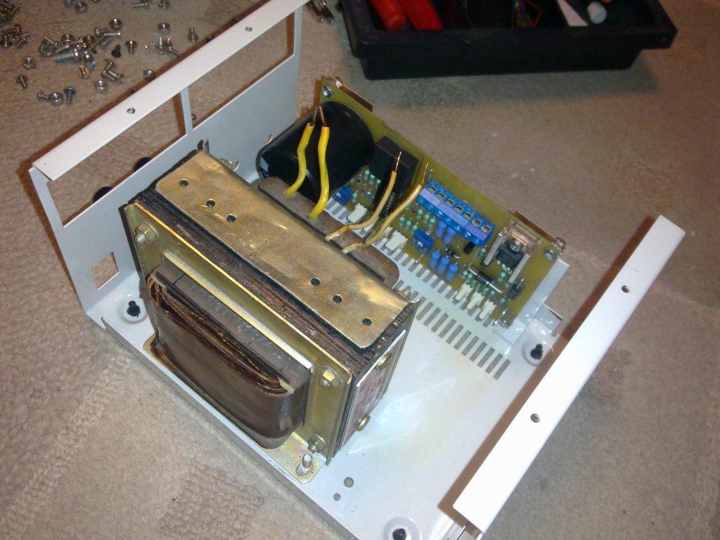

(#) kocsgab002 válasza kocsgab002 hozzászólására (») Szept 15, 2012 /
Folytattam a tápegységem építését, sajnos az egyetem beindulása miatt, kicsit lelassult a projekt. Ma idáig jutottam.
(#) janikukac válasza kocsgab002 hozzászólására (») Szept 15, 2012 /
Nagyon tetszetős! A doboz hogyan készült?

(#) zolika60 válasza janikukac hozzászólására (») Szept 15, 2012 /
Szép munka. Nem győzök csodálkozni milyen gyorsan fejlődsz. A kattogóstól nem melegszenek túl az alkatrészek, ha a megfelelő csúcs van benne.
A hozzászólás módosítva: Szept 15, 2012
(#) janikukac válasza zolika60 hozzászólására (») Szept 15, 2012 /
Hát még én hogy csodálkozok. Elképzelheted. Tegnap hullafáradtan szereltem be sok mindent, 10 után.
