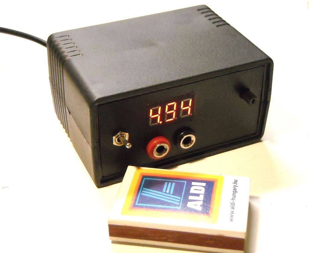

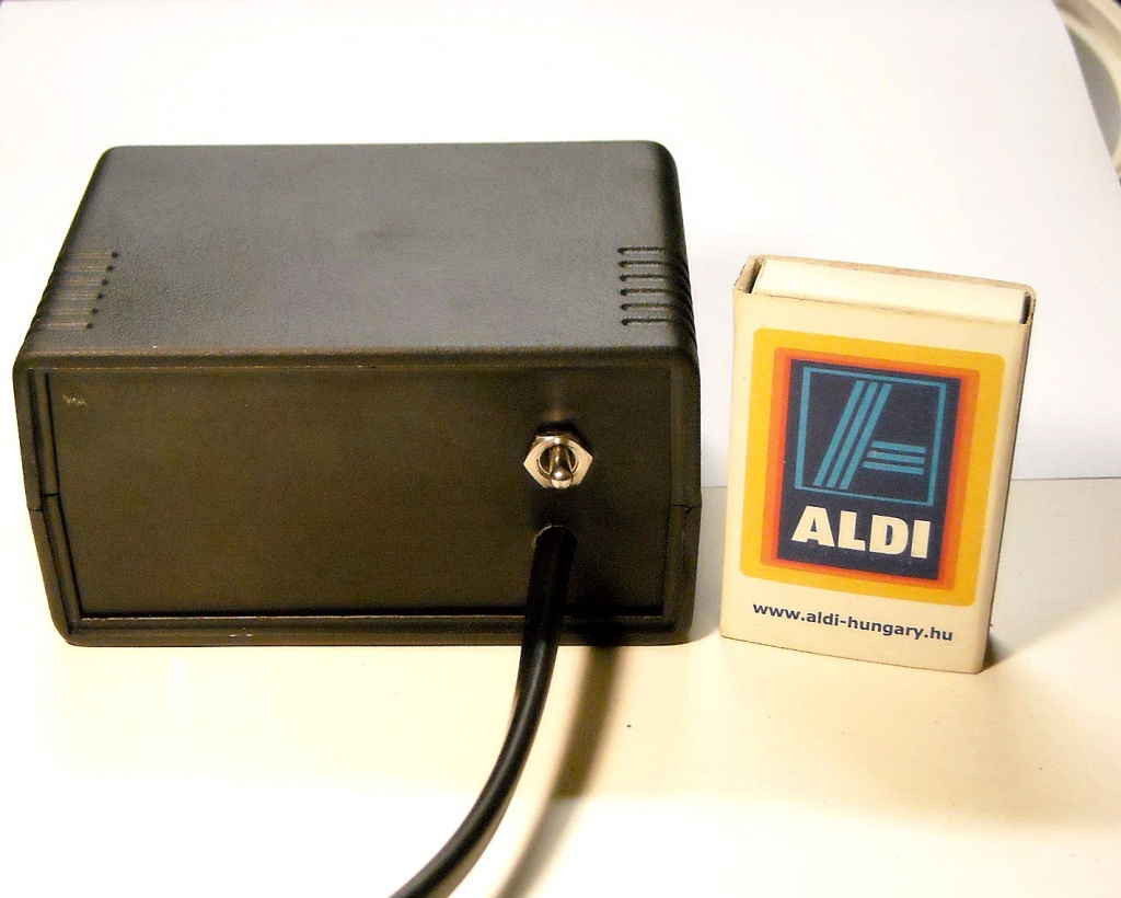

Csináltam egy kísérletező minitápot, mert untam, hogy a PIC-es, breadboardos fejlesztés közben nincs 3,3 vagy 9 vagy 12V-om. Sok hely nincs az asztalomon, így minél kisebbe kellett összeszegelni. (A feszmérő modulért nagy köszönet Csupasz kollégának!)

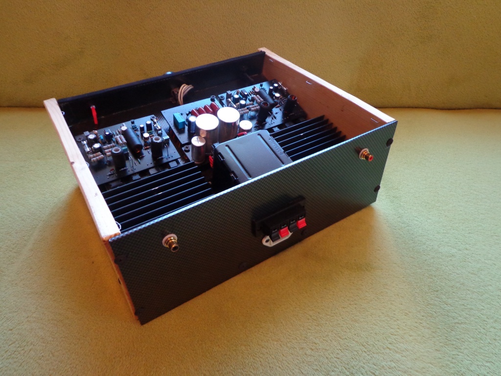

Sziasztok. Tudom mindenki unja hogy erősítő, meg quad, de azért mégis feltenném, nemrég lett teljesen kész, szobai használatra készült, 2*70w-ot tud 8 ohmon, és nagyon szép a hangja.

Ez gondolom változtatható táp, nem? A modul 3,3V-nál is mér? (vagy nem a külön tápellátás nélküli modul ez?)
A hozzászólás módosítva: Dec 29, 2012
(#) vicsys válasza BEMcorp hozzászólására (») Dec 29, 2012 /
A modul 2 vezetékes volt, de nem volt nehéz rájönni, hogy 0 ohm -os ellenállást kell kivenni és bekötni egy táp szálat. Igen, egy LM317 van benne és egy kis 12V 5W-os kapcsitáp.
(#) BEMcorp válasza vicsys hozzászólására (») Dec 29, 2012 /
Áhhá, köcce, én nem figyeltem ennyire a modult meg
Mondjuk a kocsikba nem is kellett alakítani rajtuk....
(#) zolee1209 válasza Doncso hozzászólására (») Dec 29, 2012 /
De ilyen gyönyörű erősítőt nem látni minden nap!
Kondik polírozva lettek, vagy alapból ilyen fényesek?
(#) Doncso válasza zolee1209 hozzászólására (») Dec 29, 2012 /
Köszönöm. A kondik csak ledobták a rucit, most nem pepecseltem a polírral. Nekem jobban tetszik meztelenül.
(#) Doncso válasza (Felhasználó 13571) hozzászólására (») Dec 29, 2012 /
Köszönöm szépen.
(#) szamóca válasza Doncso hozzászólására (») Dec 29, 2012 /
Panelfestési vérszemet kaptál emersys kollégától Doncsopapa?
(#) Doncso válasza szamóca hozzászólására (») Dec 29, 2012 /
Nem, azt már régen kitaláltam magamnak, csak most valósítottam meg. Régebben telifóliásra hagytam a kétoldalas nyákot, és felpolíroztam, majd lakkoztam, de ide most sötétet akartam. Mindenki rávasalja az alkatrészjelzéseket, én már csak azért se.
