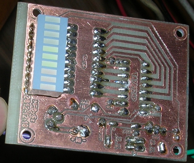

(#) reddot hozzászólása Dec 30, 2012 /
Szevasztok!
Sok-sok éve porosodott a szekrény tetején egy orosz akksitöltő, az autómban pedig egy lassan 5 éves akksi nehezen kezdte indítani a járgányt. Így adott volt a feladat: töltő építés. Hosszas olvasgatás, morfondírozás után döntöttem a "regeneráló töltő" névre hallgató mellett. Kicsit megspékelve egy ledsoros feszültség kijelzővel. Az eredeti nagyáramú diódákat meghagytam, sőt tirisztort is oroszt tettem bele. Igazából nem nagyon módosítottam a kapcsoláson sem. Megépítés, tesztelés, beállítás közben rajta volt kb. 4 órán keresztül az említett akku és láss csodát! Visszatéve az autóba úgy pörgette a motort, mintha nemrég állítottam volna le. JÓ! Tudom ajánlani mindenkinek!

(#) Gábor1986 válasza reddot hozzászólására (») Dec 30, 2012 /
Ha nem lenne túl nagy gond megosztanád velünk a kapcsolási rajzát? Már régóta szeretnék én is építeni egy ilyen akkumulátor töltőt, csak még nem találtam megfelelő rajzot hozzá.
(#) reddot válasza Gábor1986 hozzászólására (») Dec 30, 2012 /
Tessék!
A leírást is mellékelem.
A hozzászólás módosítva: Dec 30, 2012

(#) soos csaba válasza reddot hozzászólására (») Dec 30, 2012 /
Szevasz!, nagyon szép lett a gépezet,egy kérésem azért volna, nem tennéd fel ide a panel tervét?, ugyanis a doc fájlban benne van, de nagyon halványan látszanak az alkatrészek, és az értékűk. Ha fel tennéd az nagyon jó volna!. Köszi.

(#) reddot válasza soos csaba hozzászólására (») Dec 31, 2012 /
Itten vagyon a NYÁK. Sok sikert a megépítéshez! Nekem nagy élmény volt!
