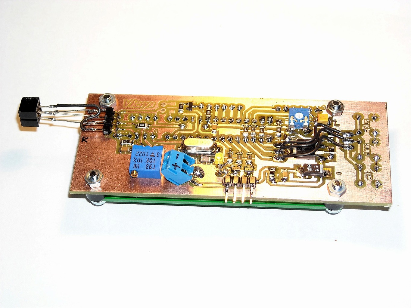

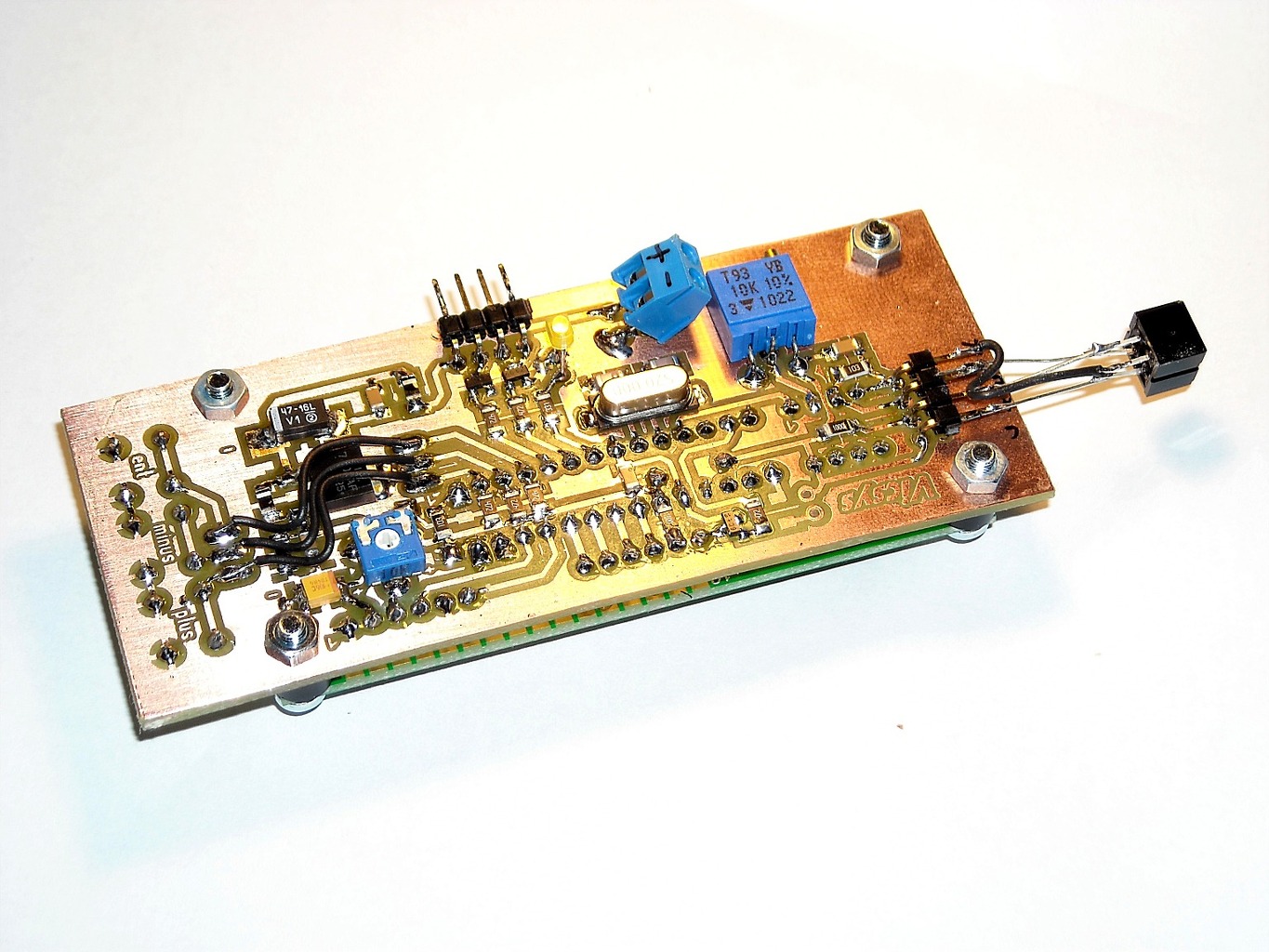

Még két kép és egy kis magyarázat:
Alapvetően fordulatszámot mér egy reflex optoval. A cél, a minimum 30E fordulat üzembiztos mérése volt. A menüben beállítható a reflex opto tárcsa felbontása, 1...99 értékek között. Beállítható egy figyelt fordulatszám, ami alá ha leesik a fordulat, a kijelző jobb alsó sarkában megjelenik egy figyelmeztető *!* szimbólum (érték:1...65000 között). Ekkor egy OC kimenet aktívvá válik amire egy relé közvetlen köthető. Egy másik kimenet pedig egy zümmert kapcsol be. A harmadik menüpontban az LCD háttérvilágítása állítható be egy kellemes értékre. A beállított értékeket természetesen elmenti a memóriájába és áramszünet után visszatölti.
A hátlapon lévő sárga led villogva jelzi ha van mérés folyamatban. Az opto érzékenysége állítható a helitrimmerrel, hogy ne zavarjon be a környezeti fény és üzembiztos legyen a tárcsa érzékelése.
Az egész kütyü 12V-ról megy és relé nélkül 60-70mA-rel megelégszik.

(#) vicsys válasza (Felhasználó 15355) hozzászólására (») Máj 1, 2013 /
Papírlap+lézernyomtató. A használt grafikai szoftver: Sprint Layout.

(#) vicsys válasza (Felhasználó 15355) hozzászólására (») Máj 2, 2013 /
Ja, hogy úgy...! Nem ragasztottam, csak a csavar tartja.

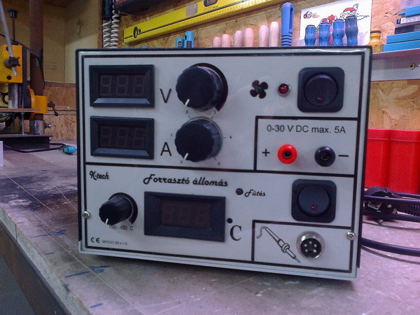

(#) kkornell hozzászólása Máj 5, 2013 / 1
Régóta olvasgatom a fórumot, és Én is kedvet kaptam egy kis építéshez. A szakértő szemek biztosan találnak benne hibát. Ez volt az első komolyabb "munkám, saját használatra építettem. Mivel nem szakmám az elektronika, csak érdekel, sokat segített az építésben az oldalon és a neten található sok-sok információ. A kapcsolást a neten találtam, többféle megoldásban, kicsit átterveztem a nyákot is, pár alkatrészen is változtattam, így jobb lett. Elsőre működött !

(#) vicsys válasza kkornell hozzászólására (») Máj 5, 2013 /
Egy dolog böki csak a szemem. A tápnál a kapcsolót le kell kapcsolni, hogy felkapcsolva legyen... Amúgy tényleg szép lett!

(#) kkornell válasza vicsys hozzászólására (») Máj 5, 2013 /
Szia.
Jól látod
Amikor az előlapot csináltam, a tápkapcsolónál véletlenül fordítva reszeltem ki a kapcsolón lévő kis ütközőt.......a másikat már direkt "rontottam el. /nem volt szívem a tápkapcsolónál kireszelni mindkét oldalt/
(#) Kovidivi válasza vicsys hozzászólására (») Máj 5, 2013 /
A kapcsoló állására van valami szabály, vagy ilyesmi? Én is pont "fordítva" szoktam bekötni valamiért...
(#) Frankye válasza Kovidivi hozzászólására (») Máj 5, 2013 /
Szabály nincs, csak a logika diktálja, hogy felfelé legyen "felkapcsolva", lefelé "lekapcsolva".
(#) Frankye válasza kkornell hozzászólására (») Máj 5, 2013 /
Gratulálok, szép lett! A legnagyobb ötlet - számomra - egy apróság (de tényleg!), mégpedig a ventilátor-jel közepébe tett visszajelző LED. (Amúgy egy hasonló összeállításon magam is gondolkodtam.)
