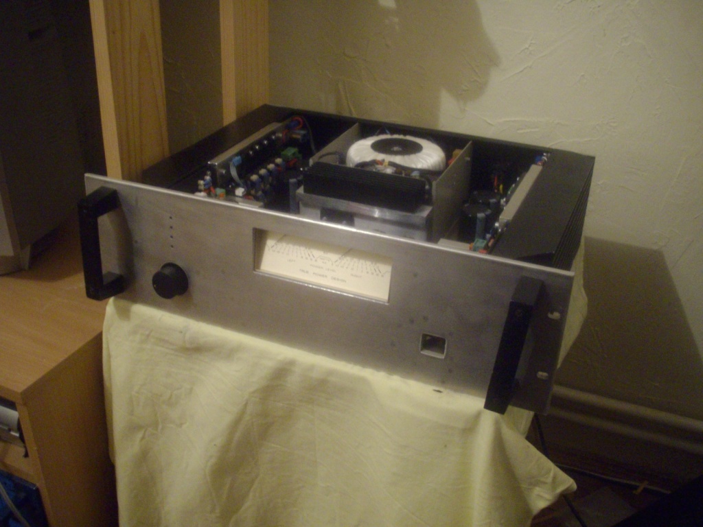

(#) emersys hozzászólása Jan 19, 2013 /
Beépítve.
Lassan foglalkozhatom most már tovább a fém munkálatokkal.

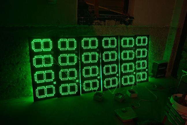

(#) zsoltee0001 válasza dbase hozzászólására (») Jan 19, 2013 /
Nem gyenge, kell hozzá türelem, így meg főleg.
Érdekes, hogy a régi árszórzós mérlegek villogtak, ezek meg szép egyenletesen világítanak.
Milyen frekvenciával frissíted?
(#) dbase válasza zsoltee0001 hozzászólására (») Jan 19, 2013 /
Láttad is valahol élőben? Ha jól emlékszem 50Hz környékén fut, nem én írtam a szoftvert de le kellett venni a frekit mert melegedtek a fetek plusz valamennyire átengedtek. Egy hagyományos ledes rádiós óra is az 50Hz ről megy, egyik pillanatban az óra másik pillanatban a perc világít.
(#) Mengyán válasza dbase hozzászólására (») Jan 19, 2013 /
Milyen típusnéven fut? Mert én lehet, hogy üzemeltem is be egy használtat. Annyira emlékszem, hogy volt egy kulccsal zárható fém kötődoboz, abban volt a kezelőszervei, azaz ott tudtam beállítani 4-5 nyomógombon és egy 1+4 digites, 7 szegmenses kijelzőn az árat, amit aztán egy gombnyomással ki tudtam tenni a felső kijelzőre. Az 1 digiten írta, hogy hanyadik termék, a 4 digiten meg az árat. A nagy kijelzőn volt egy hibás digit, de egy nem használtból (3 termékes, de csak 1 van használva jelenleg) átpakoltam, és tökéletesen működik.
(#) dbase válasza Mengyán hozzászólására (») Jan 19, 2013 /
ÁÁ ezek mind futnak az OIL kútnál.Nincs használt. Itt 2 gomb van és kész távirányítóval totemenként

(#) dbase hozzászólása Jan 19, 2013 /
Mindjárt kapunk hogy sok a szöveg.Legyen egy kis kép is, a jelenlegi teszt.
2400db körül eddig 3 adta meg magát, százalékos arányba véve jó, de eddigi bazi sok led meg tökéletes volt! Lehet hamisat kaptam.
(#) zolika60 válasza emersys hozzászólására (») Jan 19, 2013 /
Ez is igényes munka. Csak tisztelegni tudok. Az előfok csövekre nem kéne olyan rugós szorító, hogy ne mozduljanak ki a foglalatból? Vagy ez nem lesz szállítva csak áll a polcon? Ez persze csak kötekedés, irigykedés okán.
(#) emersys válasza zolika60 hozzászólására (») Jan 19, 2013 /
Szia.
Nagyon köszönöm, bár túlzol.
A meghajtást Tungsram E88CC és 6SZ19P végzi. Ezek a fehér kerámia foglalatok nagyon biztosan tartják a csövet ,hogy őszinte legyek. A Tungsramokat éppen elég kihúzni belőlük. (leginkább kimozgatással jön könnyen). 6sz19p-et is szépen tartják ezen típusú foglalatok.
A hordozása természetesen meg lesz oldva. Az előlapja félbemaradt mert mindig fejlesztettem valamit a régebben kigondolt kapcsolásokon. Most már végére értem a project kidolgozásának, így jön a lakatos munka.
Még van mit finomítani rajt. Sajnos szép "dizájn"-ja vagyis annyira szép amennyire szeretnék nem lesz mert ez egy bontott Pa doboz. Előző életében sokat kaphatott a tulajdonosaitól, így amennyire tudtam helyrepofoztam azért. De messze sincs CHZ vagy Cirokl kivitelezéseitől. Igazándiból a cél az ésszerű felépítés és egy prototípus megalkotása volt aminek ez a doboz gyakorlatilag eleget tud tenni. De sajnos semmi több.
Tán nem olyan nagy beruházás egy darab alulemez előlapnak? Nehogy már ezen múljon a szépsége.
(#) emersys válasza zolika60 hozzászólására (») Jan 20, 2013 /
Az előlapba már régebben belekezdtem. 70% ban el is készült. A kivezérlés jelzőt takaró plexi, az előlap homokfúvása, és a visszajelzőt vezérlő elektronika adós még.
A kivez jelzőt led csík világítja majd meg fentről (halvány hófehéren). Ennek viszont az egész elektronikája már készen be van ültetve az előlapba.
Ezek régebbi fotók
A végfok gyári hátulját "újraszabtam". És úgy rendeztem el ,hogy semmi ne legyen hátul majd utamba.

(#) emersys válasza aulac hozzászólására (») Jan 20, 2013 /
Szia.
Az előlapot cnc munkáltam meg 5mm vastag alumínium lapból.
Az alumíniumot fém kereskedelmi helyen vásároltam, -és méretre is vágattattam egyúttal.
A hátulja is így készült.
A hord fülek még a gyári előlap kellékei közé tartoztak, így azzal nem kellet vacakolni.
A teteje valóban Plexi lesz majd.
Köszönöm mindenkinek.

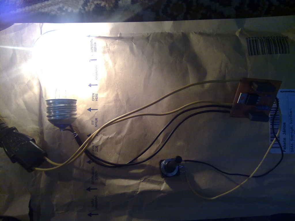

(#) janimester hozzászólása Jan 20, 2013 /
Kókány dimmerem Mai építés.
(#) zolika60 válasza janimester hozzászólására (») Jan 20, 2013 /
Látom nem viszed túlzásba az érintésvédelmet.
(#) janimester válasza zolika60 hozzászólására (») Jan 20, 2013 /
Csak a próba erejéig volt így most dobozolom
