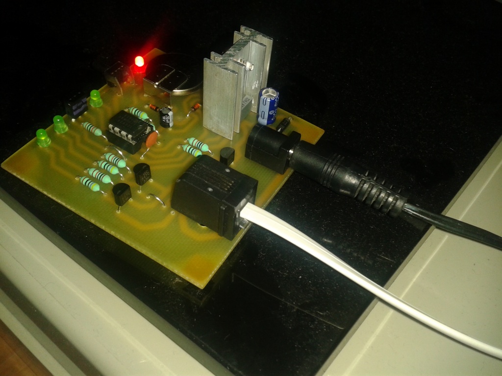

Sziasztok építettem egy kis apróságot, evvel az áramkörrel tudom kapcsolni a szobában a két különböző világítást, és a led es éjjeli fényt.Az áramkört az UPC távirányítójával kapcsolom, így egy távról megy a tv, a beltéri és a szoba világítás. A táv reléje, egy alternatív kapcsolásban van a szoba ajtó mellet lévő kapcsolóval, így mikor belépek a szobába kacsolóval felkapcsolom, és ha lefeküdtem a távval le kapcsolom, de ugyan így vissza. Ja igen a relét ne keressétek mert egy RJ csatin keresztül fel megy a tetőtérbe és az elosztó szekrényben van a relé kártya.
(#) dudassandor1 válasza Melphi hozzászólására (») Jan 17, 2013 /
Ez nagyon ötletes! (mire nem képes a lustaság.. ) Nagyon tetszik, szépen dolgozol! Gratulálok!
Gondolom hűtőborda nem nagyon meleg, mert az elkot melegíteni tudná, az nem hosszútávon nem komálná.
(#) Melphi válasza dudassandor1 hozzászólására (») Jan 17, 2013 /
Köszi,
A borda nem melegszik, csak rátettem.
(#) Vales válasza Melphi hozzászólására (») Jan 17, 2013 /
Nagyon jó munka és ötlet, Gratulálok!
Legalább nem terjengenek túl a távinyók.
(#) Melphi válasza Vales hozzászólására (») Jan 17, 2013 /
Köszönöm ez volt a cél.

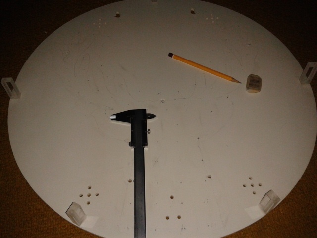

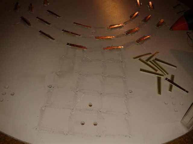

Lassan kész leszek a Jagermeister reklámtábla világításának felújításával.
Hibásan vettem, a nagy feszültségű(az a pár kV-os) vékony cső törött volt, és mivel még nem nagyon volt a kezem ügyében ilyen világító berendezés, ezért megvettem, hogy elmondhassam.. és készítek bele LED-es világítást, amitől igaz, hogy nem lesz az az eredeti "feelingje" a lámpának, de nem baj.
Nem számoltam de kb 60-70 LED lesz az általám kedvelt fajtából, amiből már 4 lámpát is készítettem.. lesz neki egy fóliakondis elötét, de amugy olyan nyákszeletkén, ami a képeken is látható 2 LED lesz, és ezek a szeletkék lesznek sorosan..
2 db LED-el kipróbáltam, hogy a fényüknél hogyan adja át a fényt a piros fólia, de egész jól.
Kíváncsi vagyok a végeredményre.
Egyébként felérdesítettem a felületet, és zsírtalanítottam, mielött a jó öreg takonyragasztóval ragasztottam volna, ami garantáltan fog, mert nem is tudok alá nyúlni a körmömmel, hogy simán elválna, vagy ilyesmi.
UI: Ha valakinek kéne egy 250V-os 3-4kV-os fénycső elektronika(nem a wolframszálas cső volt benne, hanem az az "anód katódós"..) ami egyébként ki van öntve, nem tudom, hogy működik-e, és az egyik nagy fesz vezetéke megsérült tőben, az írjon privátot, ingyééé van.
A hozzászólás módosítva: Jan 18, 2013
(#) Pulyka válasza Pulyka hozzászólására (») Jan 18, 2013 /
Az egész tábla egyébként 50 cm átmérőjű, és 7,5 cm vastag.
