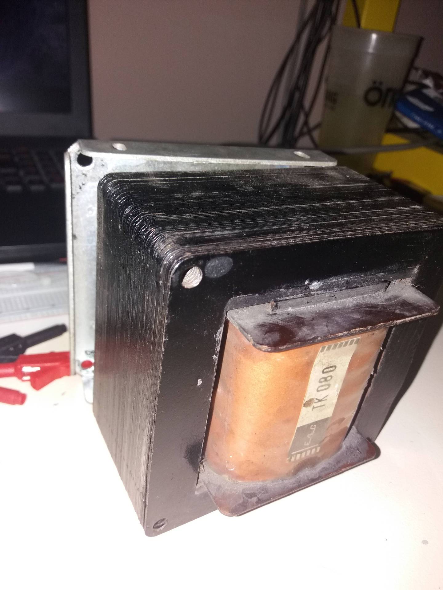

Van egy ismeretlen eredetű kimenőnek használt trafóm, valószínűleg hálózatiból lett áttekerve annak idején. Egy EL84 dolgozott rá 200V körüli feszültségről. A cső felőli oldalára 27,1V-ot kapcsoltam, a szekunder oldalon 6,5 Voltot mértem. Ha nem tévedek, akkor van egy 27,1:1 impedancia áttételű trafóm. Az EL84 ajánlott terhelése 5k körüli, tehát ezzel a trafóval olyan 250 Ohm körüli hangszórót kellene használnom. Eddig jól gondolom?
Van ennek így értelme (250 Ohm) vagy menetzárlatos lehet? Ahogy látom SE erősítő esetén a felmágneseződés ellen légrést kell hagyni (ezt az első két képen látható trafó esetén tudom ellenőrözni, hogy van-e?). Ez milyen összefüggésben áll a vaskeresztmetszettel? Lehet annyira túlméretezni, hogy ne kelljen a légrés? Pontosabban meg lehet-e próbálkozni SE kimenővel a csatolt EAG TK 080 magjára? Átlagos minőségű gitárerősítő és a hobbi gyakorlása lenne csak a cél. Amennyiben teljesen esélytelen, érhet annyit az EAG trafó (át van ütve valamelyik tekercs, legalábbis ez van ráírva), hogy elcseréljem/eladjam egy nekem megfelelőre? A hozzászólás módosítva: Ápr 19, 2020
Az impedancia az áttétel négyzetével transzformálódik. Ha az áttételed (27,1/6,5) = 4,17 akkor annak a négyzete 17,38. Kizártnak tartom hogy az egy EL84-hez jó legyen, lehet hogy nem 8 ohmra dolgozott hanem 100V vagy hasonló kimenetre.
A második képeden mintha látszana légrés, de ezt a kép alapján nem lehet megmondani, ahhoz ki kellene venni a felső két csavart, és megnézni hogy a felső lemezek kijönnek-e onnan egyben, már ha EI a vas. A TK080 feleslegesen nagy egy SE-hez, ráadásul M lemezes azaz fix légrése van (ha van), meg nem mondom mekkora. Lehet hogy jó lenne azzal a légréssel is egy oldalról összerakva, lehet hogy nem. Ezeket és hasonló vasmagokat ilyen 3-5 ezer/db körül vesztegetik, itt is volt az apróban talán 1-2 hete.
A fényképeiden kétféle trafó látható. Az egyik, amiről két kép is van EI magos, és (alig) láthatóan légrésesen van összerakva.
A másik a TK080 M magos, azon így nem látszik. Az M magoknak a négy sarka közül 3 íves, a negyedik ferdén egyenesen letört. Ha légréssel van összerakva (egy irányból lemezelve) akkor az egész trafórt nézve a három sarka gömbölyű, a negyedik szögletes. Ha légrés nélkülire van összerakva, akkor felváltva van lemezelve, így a gömbölyű, és a letört sarkok váltakozva láthatók. A túlméretezett trafó nem oldja meg az előmágnesezési problémát, mert a mágneskörben (közepes erővonalhossz) a levegő (µ0), és a vas (µr) értéke között több ezres a különbség, így az levegőben (légrés), és a vasban futó erővonal hosszaknak is ilyen viszonyban kéne lenniük azonos mágneses térerősség esetén. Mivel a légrésben a mágneses ellenállás jóval (µr szer) nagyobb, mint a vasban, ezért csökkenti a vas előmágnesezettségét. Ahogy előttem is írták, a trafó áttétele a feszültségek aránya (üresjárásban, a veszteségekkel nem számolva), az impedancia áttétel az impedanciák négyzetével arányos. á2=Z1/Z2, Ha a trafód menetzárlatos lenne, az azt jelentené, hogy a trafót rövidrezárt terheléssel méred, ez pedig nem az áttétel, hanem a szórt induktivitás mérési módszere. A hozzászólás módosítva: Ápr 20, 2020

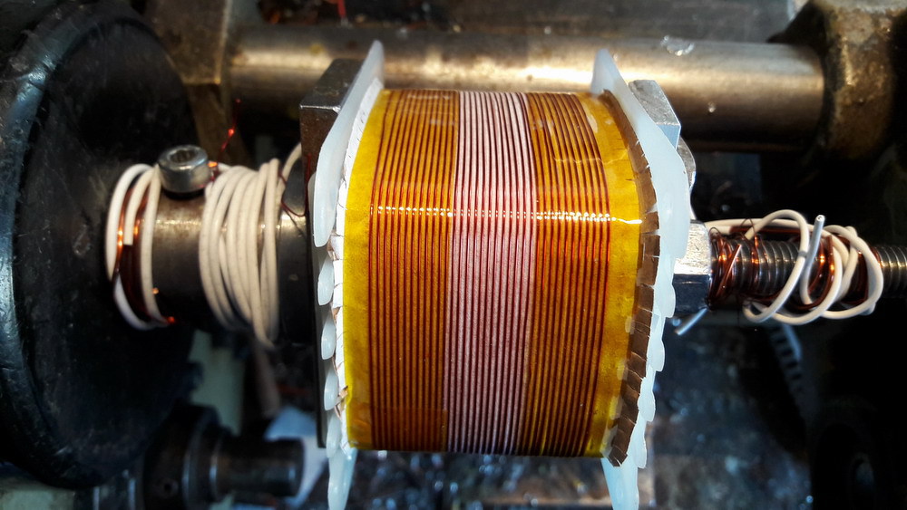

Úgy döntöttem, hogy én is tekerek vadul. Úgy hajtottam a gépet, hogy vadabbul már nem is tudtam volna.
Aztán a vad tekercseléshez a szélső menetek rögzítésére ezt a sárga színű öntapadós ragasztót használtam. Persze csak is kapton szalagból. Azt írták, az az igazi!Félre téve a tréfát a "vad" tekercs csak annyiban vad, hogy nem pont menet-menet mellé van tekergetve. A fotó qvázi megmutatja, hogy miért nem lehet egy full szimmetrikus trafót megtekerni egy-két óra alatt. Tudjuk: full szimetria= a primer szimmetrikus az Utáp kivezetésre, a szekunder pedig a föld kivezetésre, a'la Tamura módra. Egy ilyen trafóval nagyságrendekkel kisebb torzítás, és zaj érhető el. Nemsokára építek újra egy 300B PP erősítőt. Már tervezem a kimenőjét, alig várom, hogy tekerhessem. Majd teszek fel róla fotókat. Ja, a fenti trafó Diyeramphoz készül, amiről itt olvashattok bővebben: https://www.hobbielektronika.hu/cikkek/arc_m60_hd_es_a_diyeramp_ero...k.html Felhívom a figyelmet arra, hogy a cikkben lévő elektronika megépíthető például Sowter kimenővel is. Azok nem szimmetrikusak, de az erősítő szépen szól azokkal is. A hozzászólás módosítva: Ápr 22, 2020
Annak legalább nem trapéz lesz a négyszöge, már ha az egész úgy lett tekerve.
A sok tévedés közt azért egyetlen igazságra sikerült rávilágítanod. A PP az akkor lesz jó (már amennyire egy PP jó lehet), ha valóban szimmetrikus a trafó. És a szimmetria az nem merül ki abban amit leírtál, annak a mágneskörre is szimmetrikusnak kell lenni. Ha nem szimmetrikus minden szempontból egy PP trafó, akkor még több páratlan harmonikust fog termelni=még rondábban fog szólni. ![]() Ha nem felejtem el teszek fel holnap 3-4 különféle gyári PP elrendezést. Látszik rajtuk melyik az az 1 amelyik ezekből valóban szimmetrikus.

- Csatolok egy képet amin van 3 fajta elrendezésű PP kimenő, amiből ugye csak 1 szimmetrikus, a másik kettő nem az. És nem csak azért mert a külső rétegeknek nagyobb ohmos ellenállása van, hanem azért sem, mert ugye ahogy távolodunk a tekercs által körbezárt vastól, úgy lesz egyre nagyobb a mágneses erővonalak szóródása is, azaz a kívül lévő menetekben már kevesebb erővonal fog záródni. Mellékesen jegyzem meg, és nem is releváns a dolog mert mind különböző erősítő volt, de én hangra is egyedül a valóban szimmetrikus kimenőt hallottam jónak (újabb érv az SE mellett). ![]() - A huzalokról. Sokan megfeledkeznek arról, hogy mire a huzaljuk a csévére kerül, van hogy 3-4 alkalommal is át van tekerve egyik csévéről a másikra. Ha közvetlenül csévéről csévére tekerik is mechanikai igénybevétel, nyúlhat, dörzsölődik, kopik. Olyankor meg pláne, amikor a műhelyben leteszi az illető a nagy csévét a földre, a másikat a gépbe, és eszeveszett tempóval elkezdi átpödörni, miközben a huzal tekeredik, néhol apró hurok is kerül bele, szemmel alig látni de kézzel simán érezni. Aztán arról is meg szoktak feledkezni, hogy a huzalon lévő lakk is öregszik. Erről is csatolok egy rövid leírást, ami ugyan már régi, de ma is aktuális, mert ugyan a lakkok is korszerűbbek lettek, de attól még öregszenek. Emiatt én trafó készítéskor eleve úgy járok el a sorokat illetően, mintha a huzal lakkszigetelése nem is lenne. - És akkor maga a kimenő. Ugye, ha valaki ismeri egy trafó helyettesítő képét akkor azon látható, hogy a primer induktivitás függvényében a szórási induktivitás és a primer kapacitása az a két dolog, ami a trafó sávszélességét, ezzel együtt a négyszögátvitelét is befolyásolja, mivel ugye lesz egy párhuzamos rezgőkör a primer induktivitásából és kapacitásából, meg lesz egy soros rezgőkör szintén ebből a kapacitásból és a szórásból. Csatolok erről is három szimulációt, amin látszik hogy az optimálishoz képest melyiknek milyen hatása lesz az átvitelre.
A fentebb, tekercselés közben lefotózott kimenőtrafó közben elkészült. Fogtam két DMM műszert, s rá is kötöttem a primer tekercs közepére, és a két végére őket. Mindez a fotón tisztán kivehető. A piros vezetéken két mérőzsinór van a két műszerről, a két fekete színű Anód kivezetésre megy a műszerek másik kapcsa. Az eredmény szépen szemlélteti, hogy un. osztott cséve nélkül is lehet szimmetrikus tekercset készíteni, a leírt módszeremmel. Sajnos mindkét műszerem nem tud induktivitást mérni, de mindenki elhiheti, hogy ha tudna, akkor mindkettőn az egész tekercs induktivitásának negyedét láthatnánk.
