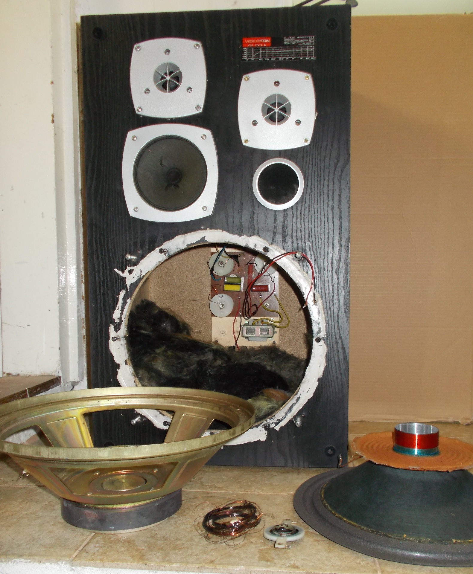

(#) fery45 hozzászólása Ápr 17, 2020
Kedves deklináció!
Szerintem a 60-s évektől felnőtt egy teljesen új generáció, akik a tranzisztorosokon nőttek fel és nehéz számukra utána olvasni a régi csöves technikának. A régi AD.. és ED.. csövek a 30-s évek végén Hi-Fi minőségűek voltak. Úgy látom, hogy a mai fiataloknak nehéz belátni, hogy a csöves munkaigényes technika. Fokozottan a kimenő trafó.
Kedves patkány!
Nem akarok dicsekedni, de 4 darab APX100-s és 7 darab APT100, és több Philips erősítőm van. Ezekkel nagy térhangosításokat szoktam vállalni. Szekrény nagyságú hangládáim is vannak. 72 kg darabja 6-6 hangszórókkal. A 8 hangszórós témát gyakorlatból írtam!
Az APX100-s és APT100-s kimenők alapvetően eltérőek, nem cserélhetők!
Igazad van amikor a hangszóró vásárlásról írsz. Erkölcstelen egy 30 cm-s (12") hangszóróra 120-1100 wattot írni! Ezek 40 watt effektív vagy RMS teljesítménytől tekercs égést szenvednek.
A mellékelt képen mutatok egy leégett hangszórót, melyre a videotonék csak 120 wattot írtak. AP égette le! Más cégek is ilyet írnak.
Várlak privátban, találkozzunk.
Tisztelettel: H.F.
Bocs, egy szóra. A képen már újra tekercselt szerelvény látható. A leégett tekercs középen van.
Elnézést.

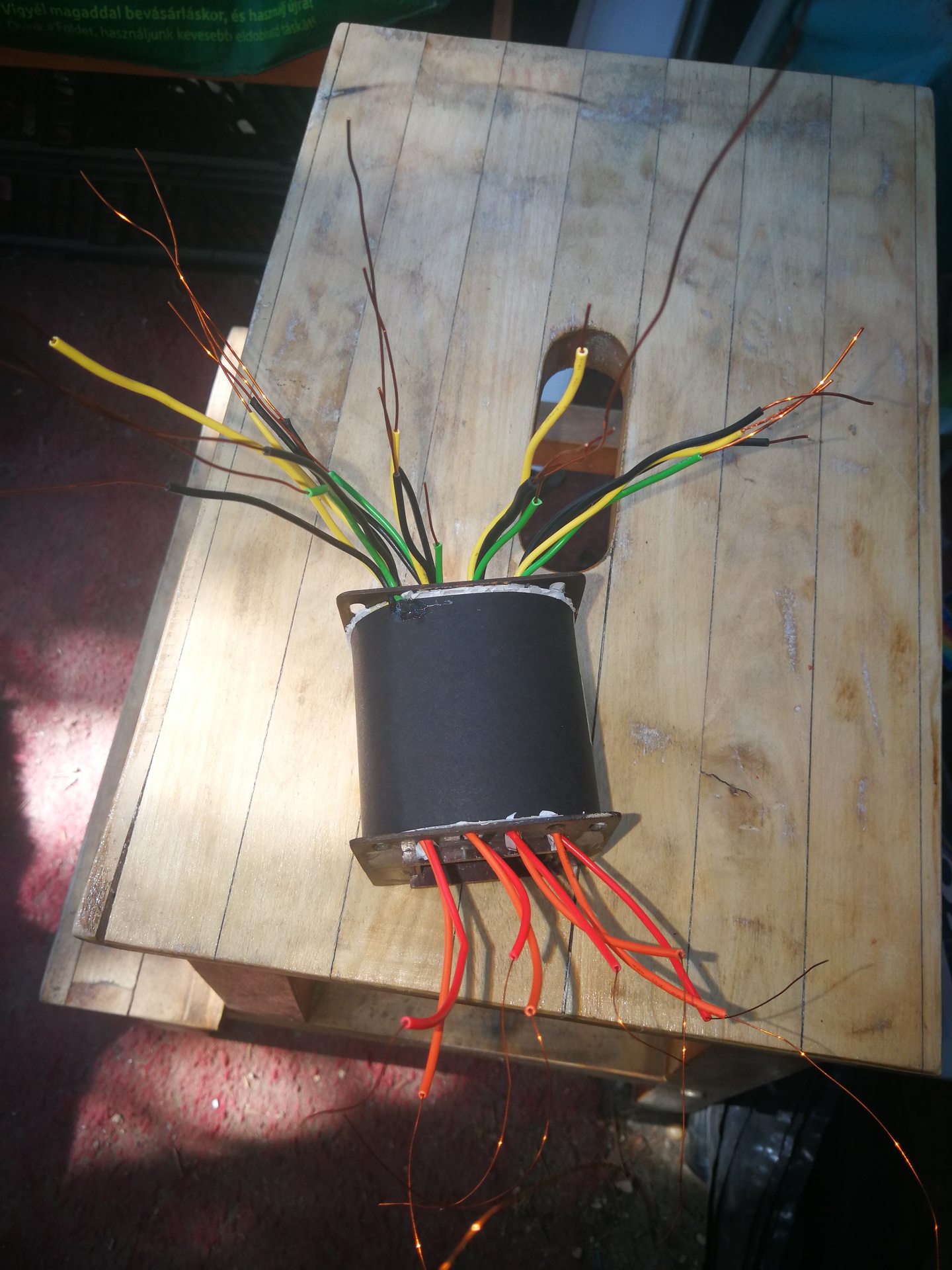

(#) tdi75 válasza tdi75 hozzászólására (») Ápr 19, 2020
Nos kezd összeálni az egyik trafó.
Ugyan a forrléc hagy némi kívánnivalót,
De a célnak megfelel. Ma reggel nyolc óta folyamatosan be van kapcsolva.
(#) Ge Lee válasza tdi75 hozzászólására (») Ápr 19, 2020
Az a 2 izzó minek van rajta?
