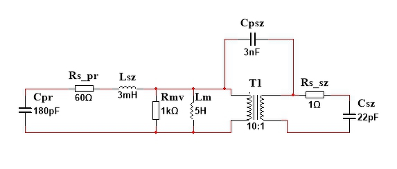

- És akkor maga a kimenő. Ugye, ha valaki ismeri egy trafó helyettesítő képét akkor azon látható, hogy a primer induktivitás függvényében a szórási induktivitás és a primer kapacitása az a két dolog, ami a trafó sávszélességét, ezzel együtt a négyszögátvitelét is befolyásolja, mivel ugye lesz egy párhuzamos rezgőkör a primer induktivitásából és kapacitásából, meg lesz egy soros rezgőkör szintén ebből a kapacitásból és a szórásból. Csatolok erről is három szimulációt, amin látszik hogy az optimálishoz képest melyiknek milyen hatása lesz az átvitelre.
