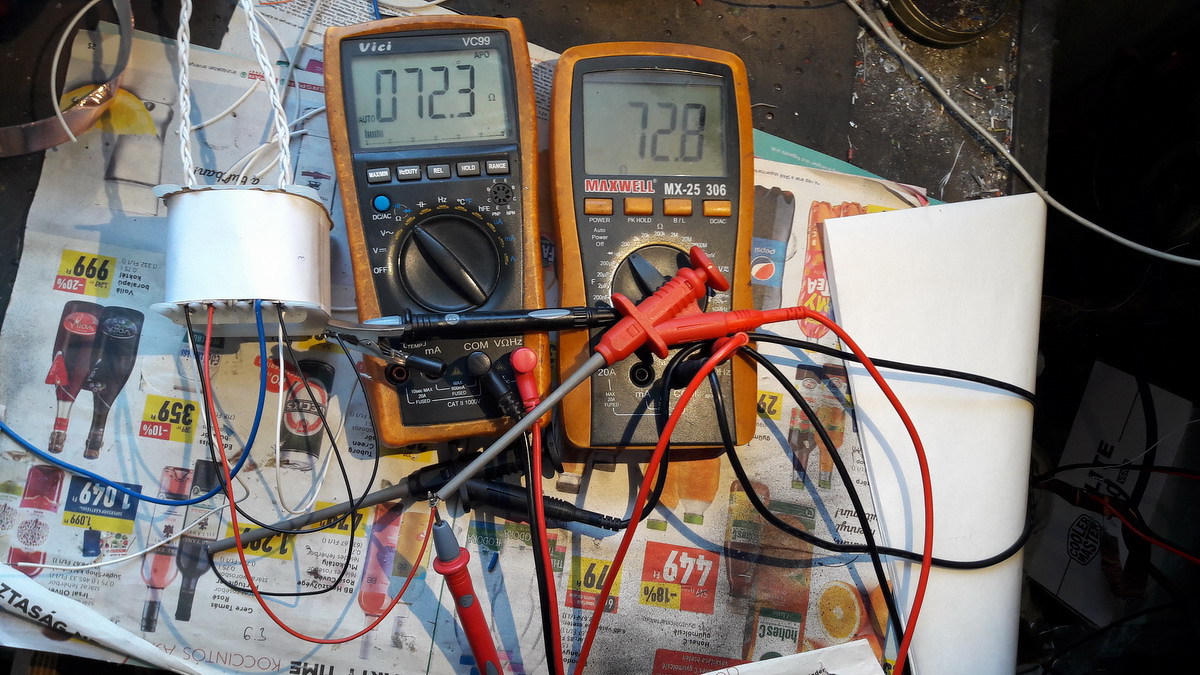

A mérésekkel bemutatott trafó alapadatai az alábbiak:
P=35Watt
Raa4k
Rt=6,3 Ohm
RDCp=51,3 és 51,4 Ohm
Lp1-2= 4,4H illetve 4,4H
Lp a-a=19,36H
Szórt induktivitás=2,4mH
Np=1778 M D=0,28mm
Nsz=82M D= 2X0,9mm
B= 0,55 T
A trafó primérje teljesen szimmetrikus a középleágazásra, mert úgy szép a hangja. Jól írta a kollega feljebb. A trafó egyébként 8 osztással készült, és pentódához.

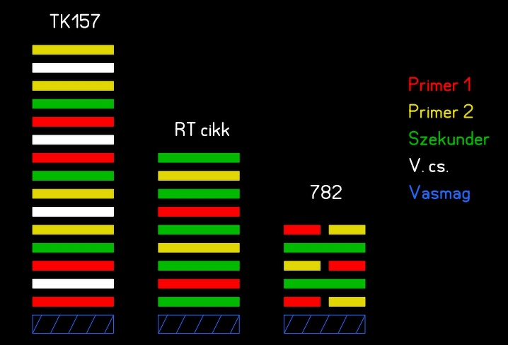

"A tekercs osztásokkal elérhető az önkapacitás csökkentése,"
Minnél kevesebb osztás annál kisebb a szórt kapacitás. Viszont annál nagyobb a szórt induktivitás. A hangfrekis tartományban a szórt kapacitás egy okosan megtervezett trafó esetében nem sokat zavar. Talán csak a rezonancia pont helyét befolyásolja. M vasat már nem gyártanak anyagtakarékossági okokból, azt leginkább a MÉH telepről lehet beszerezni. Az EI gyártható hulladékmentesen.
Csak mondom.
