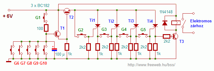

(#) Georgee hozzászólása Máj 22, 2007 / 4
ez 100 h műxik!!!

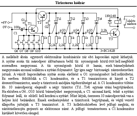

(#) Georgee válasza csikosgabi hozzászólására (») Máj 28, 2007 /
Még nem állítottam össze de elvileg ez műxik. A dolog ugy néz ki hogy van 4 kapcsi a tirisztoroknál nah most a számokat sorba kell beütni ha hibázol akkor kezdheted előrről!!! Magyarul ha más gombot nyomsz meg (amik a bal oldalon lennt vannak) akkor nullázod a tirisztorokat. Amugy ha legyártod akkor nem árt a NYÁK-ra sorkapcsot forrasztani és akkor csak a kábelek cseréjével módosítod a kódot.
(#) Georgee válasza Georgee hozzászólására (») Máj 28, 2007 /
Javítom itt a poontos leírása: A kombinációs zár nyitásához 10 másodperc időtartamon belül kell öt gombot megfelelő sorrendben megnyomni. A 10 nyomógomb közül 5 hamis, ezek megnyomása nullázza a nyitási folyamatot. A kapcsolás szerint a G1 az első helyes nyomógomb. A megnyomásakor feltölt a C1 kondenzátor, és a T1 tranzisztoron át kinyit a T2, amely a tirisztor anódjára rákapcsolja a tápfeszültséget. A C1 kondenzátor töltése kb 10 másodpercig elég a négy tirisztor egymás utáni begyújtásához. Ha eközben bármelyik hamis gombot megnyomjuk a C1 azonnal kisül, vagyis előlről kell kezdeni a kombináció beadását.
Ha a helyes kódkombináció szerint nyomtuk meg a gombokat, a végén a T3 tranzisztor kinyit, a jelfogó pedig meghúz, ezzel kapcsolva az elektromos zárat. A jelfogóval párhuzamosan kötött 1N4148 dióda a jelfogó tekercsében indukálódó feszültségtől ővja a tranzisztort. A jelfogó addig lesz meghúzva, amíg a C1 töltése tart.
Tirisztorként bármilyen kisfeszültségű, kisáramú típus megfelel, ilyen pl a BRX47 is, tranzisztor BC182, vagy hasonló npn szilícium tranzisztor.

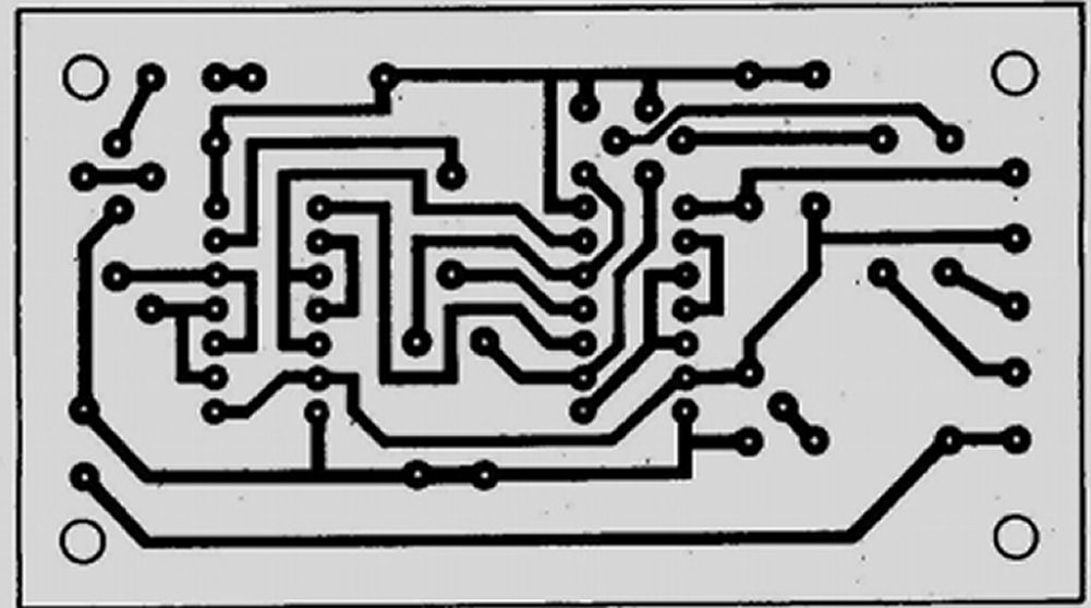

(#) diamond92 hozzászólása Máj 31, 2008 /
Találtam egy kódzáras kapcsolást, ami egy 4011 NAND kapus IC-vel van felállitva.
sajna, csak 3
számjegyü a kód, de bevált kapcsolás, meg is épitettem
Javaslom a leddel páhuzamosna kapcsoljatok relét és diódát, mert igy kapcsol is v.mit!!!
a C jelü nyomógombot (close) a többi nem használt nyomógombra kell kötni, igy nullázza magát ha rossz a kód valamelyik tagja. az A nyomógombot (alarm) én nem használtam, ez is elvileg jelzést ad le, ha azt a gombot nyomod, mire rákötötted.
IME a nyák rajz is mellékelve!!!

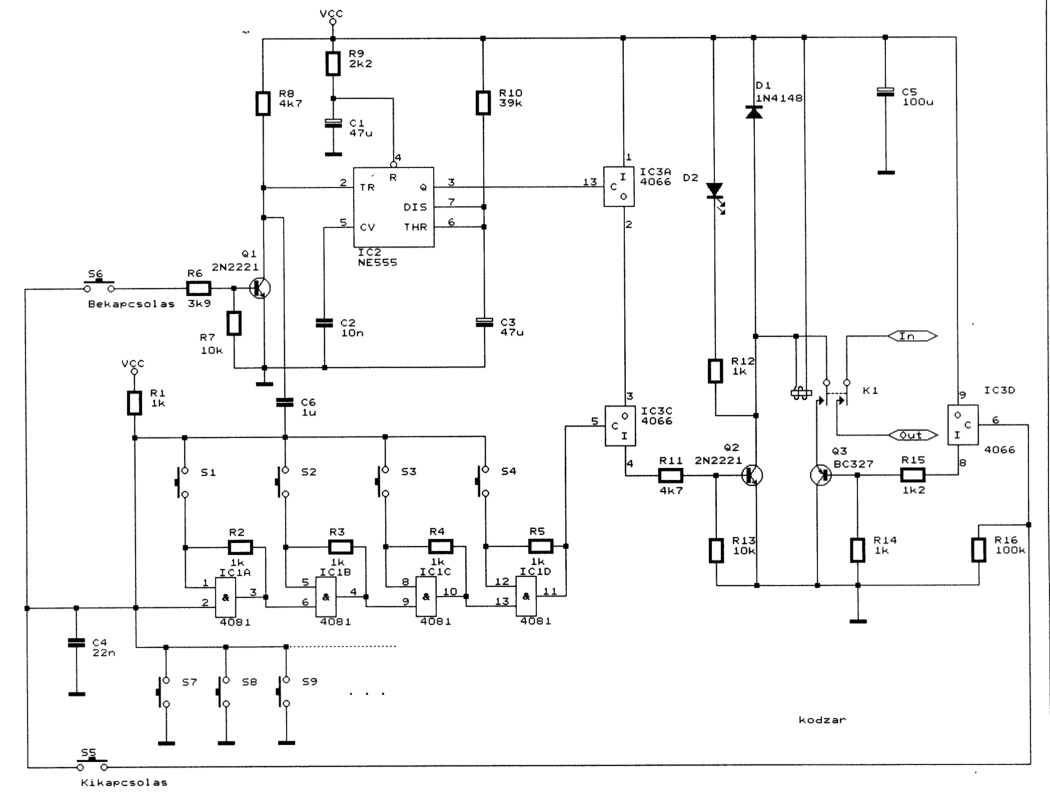

(#) diamond92 hozzászólása Jún 1, 2008 /
találtam egy kódzáras kapcsolást, ami egy CD4016-os IC-re alapul, csak egy a bökkenö, hogy nincsenek beirva az adatok...
tudtok ebben segiteni, hogy kb. mik lehetnek???!
VEgyük a 12V-ot tápnak...
( a CD4066 teljesen azonos IC, még lábkiosztásra is)
előre is köszi!!!
ja és boccs a kép rossz minősége miatt!!!

(#) idlob válasza diamond92 hozzászólására (») Jún 1, 2008 /
R1-R7 tartományban lehet mondjuk 15k.
R10 monnyuk 1.5k.
Az R9 és R11, azok csak mondjuk 330ohm, R9 a tranzisztort hivatott megvédeni, arra az esetre, ha egyszerre nyomsz meg egy "resetelő" és egy "kód" gombot, R11 meg ugye a LED áramkorlátozója.
R8-nak (C1-gyel egyetemben) nem látom értelmét, T2-t védi az R9, az IC-t meg az R10...
Diódák D1-D4 tartományban 1n4148, a relénél a fölismerhetetlen számú és a tápnál a D5 1n4001 (de lehet akár az összes 1n4001).
C2 táplálástól függ, de mondjuk legyen 100uF.
T2 valami ecccerű, occó, NPN, mondjuk BC547B
T1 erősen függ az alkalmazott relétől, ha belefér a 100mA-be, akkor lehet az is BC547B
Annyi megjegyzést tennék hozzá, hogy:
- R6 szabad lába (NOT USED felirattal) csatlakozik az összes nem használt kapcsolóhoz.
- nem tűnik túl biztonságosnak, ha a kódokhoz tartozó gombokat ki tudod totózni a tasztúrán (nem egy komplikált dolog), akkor azokat egyszerre lenyomva tartva kinyílik.
- bár a kapcsolók egymásutániságát figyeli, de az "alacsonyabbrendű" kódgombok korai megynomása nem vál ki resetet.
- kódzárhoz inkább flipp-floppokat használnék (pl. RS tároló).
- ha "játszani" akarsz vele, nyugodtan használd, aki nem ért a felépítéséhez, az úgysem jön rá a hibáira.
Szerintem, főleg ha elején vagy, próbálj olyan helyeken kutakodni, olyan könyveket szerezni, ami tartalmazza a leírásokat is.
Ajánlom figyelmedbe Madarász László: Digitális CMOS kapcsolásgyűjtemény c. könyvét (ha véletlenül sikerül megszerezned, van benne kódzár is), illetve a könyvajánló topikot (most hazabeszélek ).
Mindig fogsz kapni választ (előbb-utóbb), ha jó helyre teszed fel!
