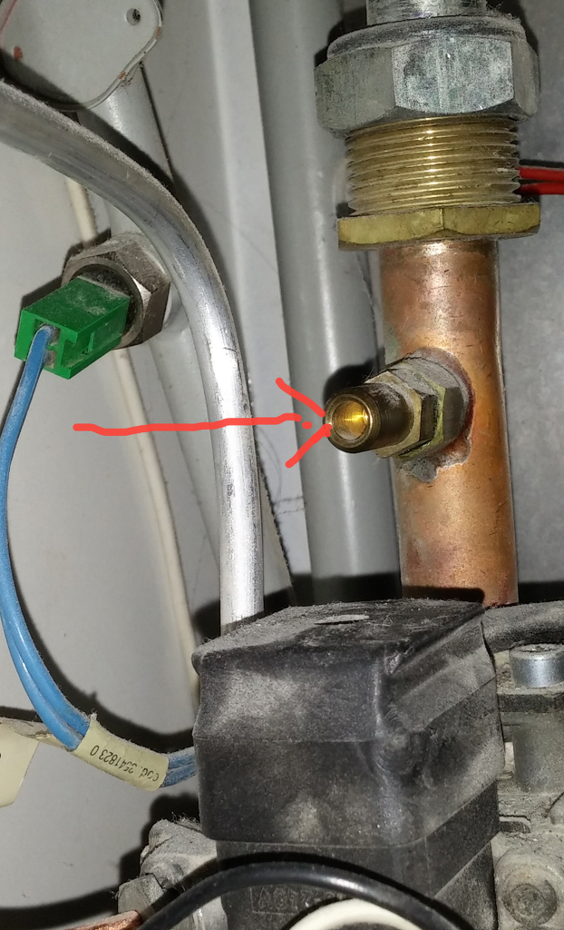

(#) merciabc válasza bazsito hozzászólására (») Márc 3, 2014 1 /
Szia! Ezt a képet elnézve, nincsenek vmik megolvadva? Nézd át a kábeleket.
Ha kiveszed a perlatort a fürdöszobában lévö csapból, van melegvized? A zuhanyrózsát tekerd le, és a csövön keresztül is nézd meg! Van hogy a levízkövesedett zuhanyrózsa szívat meg! Nem tudja elindítani a cirkót!
(#) bazsito hozzászólása Márc 3, 2014 /
Hello.Kiprobaltam amit irtal.Csak zuhanycso fej nelkul ill perlator ki es proba.A helyzet nem valtozik a viz lehul ugyanugy sajna...A kazanbol kilepo melegvizet lehetne meg megneznem a flexibilis csonel....Olvadast nem latok...Az a baj hogy semmilyen leirasom nincs a kazanrol.Igy vettuk az elozo tulajtol...

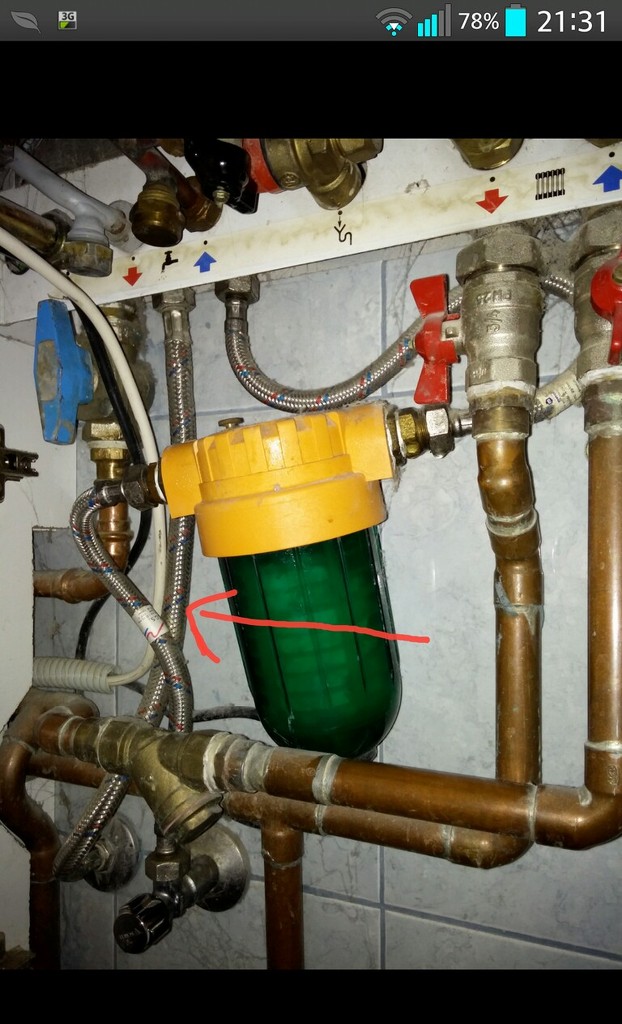

Ez a kazanbol kilepo melegviz flexibilis csove.Ezen is erezni hogy eloszor meleg aztan langyos lesz.Ezt azert csinaltam mert nyaron csorepedes volt a falban pont a meleg vizé a csaptelep csatlakozasnal.Akkor nem ott van a gond...
