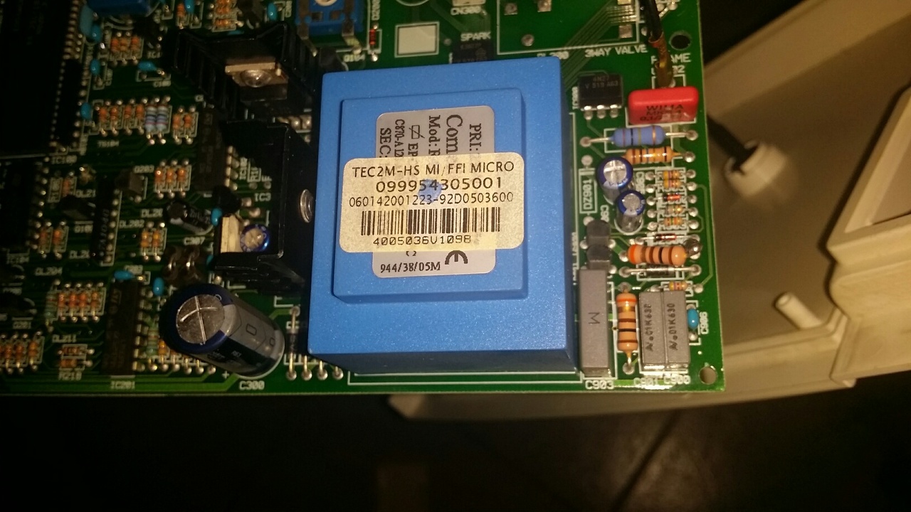

(#) AWT2288 hozzászólása Okt 5, 2014 /
Segítségeteket szeretném kérni.
Van egy Ariston tx23 MI kombi kazánom. Melynek a következő hibajelensége: folyamatosan ingadozik a gáznyomás és a nyújtó is folyamatosan gyújtaná, a már ingadozva égő lángot. Kis idő múlva piros led és leáll, reset nyomás után minden folytatódik elölről. Olvastam, hogy többeknek megoldódott ez a probléma itt az oldal segítségével. (panelon kellene valamit cserélni) De nem tudom, hogy pontosan melyik kondit kell cserélnem.? Hogy, milyen megnevezéssel keresem a boltban?
Előre is köszönöm a segítségeteket.
Üdv, Gyula
Üdv, Gyula
Van egy Ariston tx23 MI kombi kazánom. Melynek a következő hibajelensége: folyamatosan ingadozik a gáznyomás és a nyújtó is folyamatosan gyújtaná, a már ingadozva égő lángot. Kis idő múlva piros led és leáll, reset nyomás után minden folytatódik elölről. Olvastam, hogy többeknek megoldódott ez a probléma itt az oldal segítségével. (panelon kellene valamit cserélni) De nem tudom, hogy pontosan melyik kondit kell cserélnem.? Hogy, milyen megnevezéssel keresem a boltban? Egy fotót mellékelek amelyiken látszik a "kék trafó" és a jobb alsó sarkánál egy "kondi"!?
mely "M" betűvel van jelölve és a panelen C903. Én erre gondolok a sok leírás alapján, de kérlek erősítsetek meg benne.

(#) Gombszem válasza AWT2288 hozzászólására (») Okt 6, 2014 /
„Én erre gondolok a sok leírás alapján, de kérlek erősítsetek meg benne.”
Az bizony. A kondi púpos, cserélni kell. Ha elfér egy nagyobb feszültségre készült, az mindenképpen jó lenne.
Van ott még több elko a panelen, azokat sem árt megnézni, megmérni. Mellesleg nem drágák, egy komplett csere is beleférhet az akcióba.

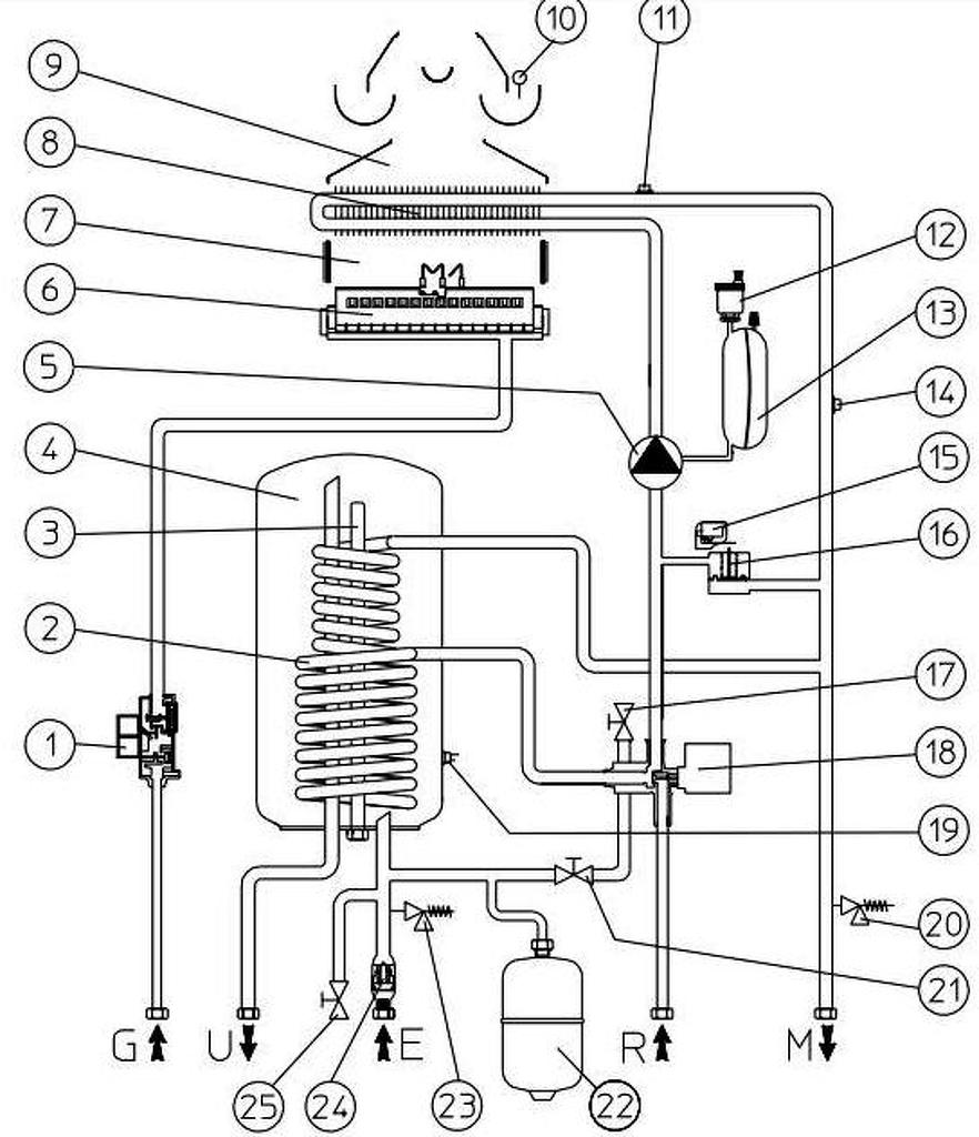

(#) gubalazs hozzászólása Okt 8, 2014 /
Sziasztok! Olyan problèmám lenne.. Van egy Immergas Avio Maior 24-es kèmènyes kombi kazánunk. Használati melegvízzel semmi gond. De a fűtèsnèl "èrdekes" dolgot csinál.. Van olyan hogy a termosztát mutatja a fűtèst, de a kazán nem.kapcsol be.. Vagy hamar kikapcsol, ugy h nem èrte el a beállított hőfokot. Ha pedig elèri ès kikapcsol, hangos zúgás, csattogás kísèri. Van hogy a 3 bar-os biztonsági szelep.is lefúj.. Hallottam olyant, hogy savazni kell.. Ma megnèzte egy szaki.. Azt mondja tágulási tartály át van szakadva.. Es valami szelep is szarakodik benne azèrt nem akar bekapcsolni.. Vèlemènyek? Köszönet!!!

(#) VIM válasza gubalazs hozzászólására (») Okt 9, 2014 /
Szia! A fűtési kör tágulási tartályával (a rajzon13) vannak a problémák, legalábbis annak is a nyomás értékeivel. Ebből adódik az a hiba is, hogy lefúj a biztonsági szelep, mert rugalmatlan és nincs hová tágulnia a rendszernek. A kikapcsolás utáni "zúgás" is a tartálybeli hibából adódik. Ha a tartály membránja lyukas akkor újat kell beépíteni és csak azután lehet a továbbiakról dönteni. Talán majd még a (18) számú motoros szelep működését kell ellenőrizni, hogy át áll-e a fűtésre megfelelően.
(#) Qrdi bt válasza gubalazs hozzászólására (») Okt 9, 2014 /
A probléma lehet összetett is. A tágtartály felfújása természetesen nagyon fontos,de nem jár hangos zörejjel,csak csöpögés,folyás. Ha 60c fok felett sistereg mint a nagyi vízforralója majd elkezd kattogni mint ami le akar ugrani a falról,savazni kell! Ha sistergés nélkül forr be ilyen durván,lehet,hogy eltömődött a rendszer. "Y" szűrő van a visszatérőben?
Láttam olyat is,mikor a bitermikus hőcserélő hmv oldala a nagy nyomás miatt deformálódott,elzárta az utat a fűtés felé.
A szobatermosztátra lehet,hogy ráfér egy elem csere.
Aszkaban. Olcsó és viszonylag jó kéményes kazán pl fondital. A vivaco honlapján megtalálod
(#) Qrdi bt hozzászólása Okt 9, 2014 /
Az avio major 24 nem átfolyásos kombi kazán,hmv tároló van benne.
A rendszer lehet eldugulva,lehet,belesült az iszap. A sav tünik a leglogikusabb válasznak.

(#) gubalazs válasza Qrdi bt hozzászólására (») Okt 10, 2014 /
Hallo mindenki!
Elemcsere megvolt pár hete! Az ok! Nem sistereg a kazán leálláskor "csak búg" Ès utána megemelkedik a nyomás ès lefúj! Több helyről is a savazást tanácsolták.. De a szakosodott szaki szerint a tágtartály "lufi" van átszakadva! Ezèrt a tartályban víz van! Mivel nem tud tágulni azèrt fúj le a szelep.
