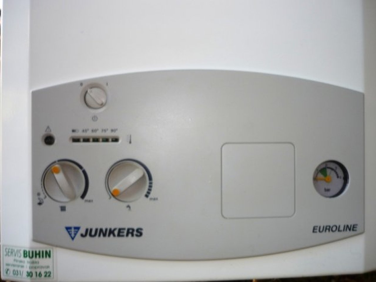

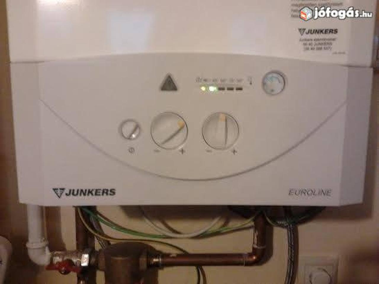

(#) zoszka válasza tomi9425 hozzászólására (») Okt 27, 2014 / 1
ha a termosztátot kikapcsolod leáll? Egyik radiátor sem melegszik?
Az első vagy a második olyan mint a tied?
A hozzászólás módosítva: Okt 27, 2014
(#) tomi9425 válasza zoszka hozzászólására (») Okt 27, 2014 /
Nem igazán áll le. Egyik se melegszik eddig. A bal oldali.
Annak ellenére, hogy kikapcsoltad begyújt időnként?
Lejjebb vittem a termosztátot és megállt, utána feljebb megint elindult.
lentebb van 2 kép.... ??
írtam hogy a bal oldali olyan mint az enyém
Aham... pont, hogy nem azt írtad.... Idézem:
„Kerek vagy hároszög alakú a hibajelző gomb?”
Válaszod:
„3szög alakú”
A bal oldalin szerinted milyen alakú? Innentől egész más a gyerek fekvése.

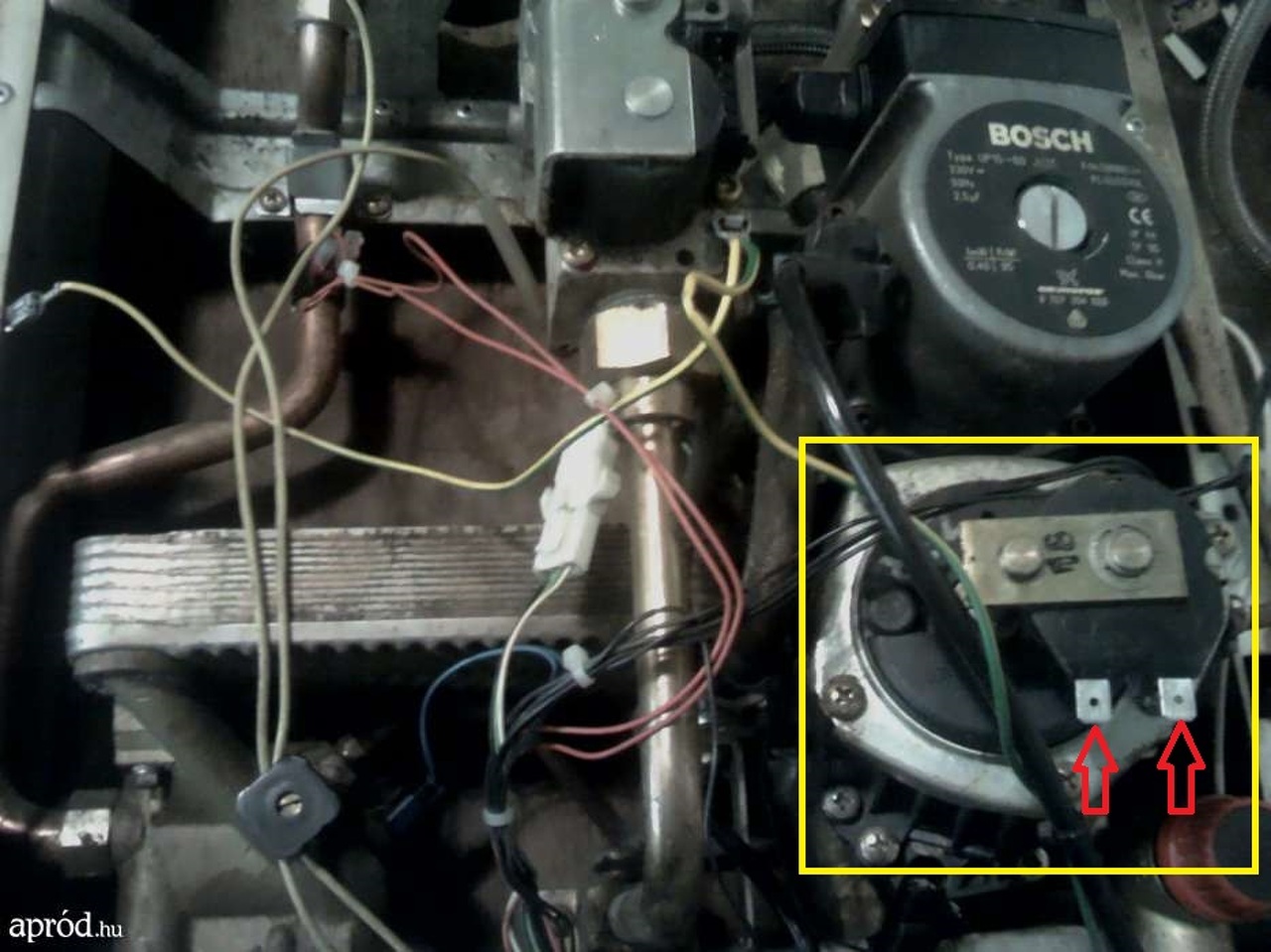

Nem baj... kapcsold be a fűtést. Képen bekeretezve van a váltószelep (sárga). Alulról hozzá férsz. Van rajta 2 db sarus csati (piros nyíl), az egyiket húzd le és érintgesd vissza. Ne aggódj kisfesz van benne, nem ráz. Egy idő után hallani fogod, hogy kicsiket kattan mikor rárakod. Akkor még párszor érintsd hozzá a lehúzott sarut, majd rakd vissza rendesen.... És lőn fűtés
én ezt fekete színben látom.kapcsoljam ki előtte?
„kapcsold be a fűtést.”
„bekeretezve van a váltószelep”
„sarus csati (piros nyíl)”
Akkor fekete nyíl
már megint. bocsi de kicsit félek tőle hogy valamit elrontok, ezért az izgalom.
Csak csináld amit leírok... úgy és abban a sorrendben, ahogy leírom....
Kész. Most várok. a jobb oldalit csináltam.
kattogott? mikor hozzá érintgetted?
nem
bekapcsoltad a fűtést?
„az egyiket húzd le és érintgesd vissza.”
Többször egymás után...
„Egy idő után hallani fogod, hogy kicsiket kattan mikor rárakod. Akkor még párszor érintsd hozzá a lehúzott sarut, majd rakd vissza rendesen”
Ha nem kattogott nem is fog váltani.
nem tudom mi a *** van velem hogy ilyen hibákat vétek. nem szokásom
A hozzászólás módosítva: Márc 9, 2015
(#) tomi9425 hozzászólása Okt 27, 2014 /
megcsináltam mind2-őt, jobb oldalit kattanásig bal-t kicsit feltoltam az is kattant de eddig semmi változás.
Nem feltolni kell... Lehúzod és vissza érintgeted. A szelepnek kell kattognia, nem a sarunak amikor feldugod... Csak érintgesd hozzá a lehúzott sarut a mágnes érintkezőjéhez amiről lehúztad.
