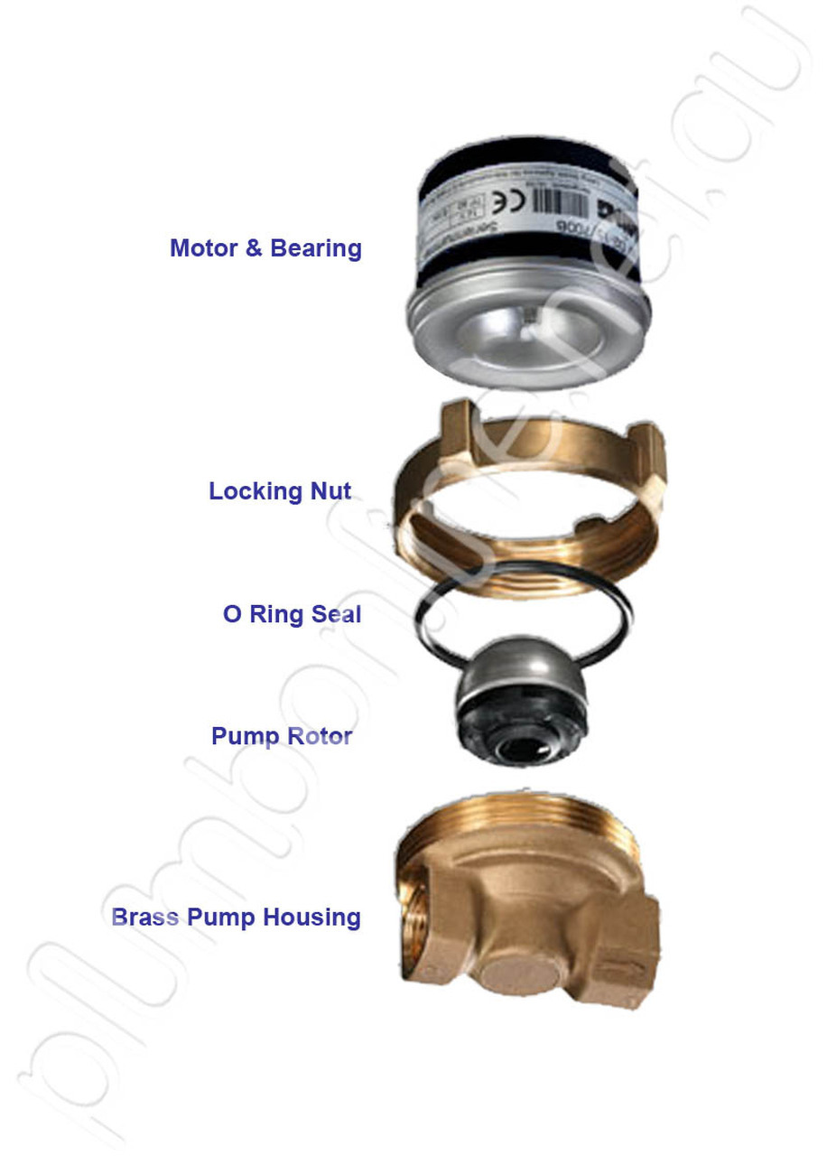

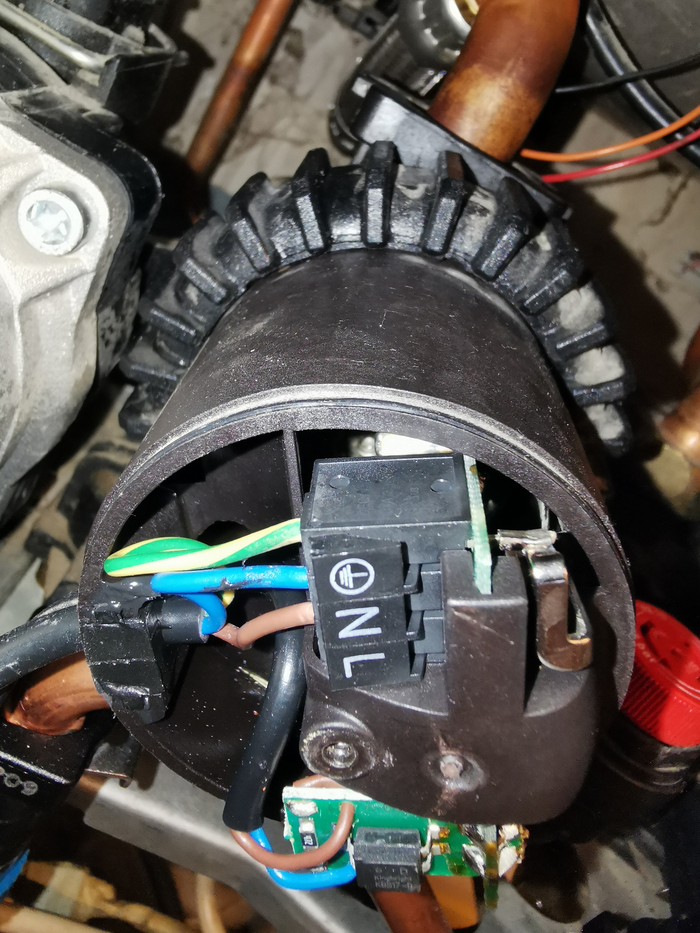

Sziasztok! Korábban már írtam Saunier Duval Isotwin F-25 kazannal kapcsolatban, meleg víz ellátási gondjai lettek.. szét lett szedve, újra összerakva, átmosva, jó is lett, egy ideig. Aztán gyanús lett a hmv keringető szivattyú, nem indult el(kattogott, de nem indult) kiszedtem, kimostam. Egy hétig jó volt, majd újra, hol elindul, hol morog (kocogtatasra mindig beindul), de ilyen motort én még nem láttam. Nincs benne "forgórész", olyan mintha egy bldc motor lenne, aminek a turbina része van kívül, ez maga a szivattyú lapát is, ami levehető, es egy kerámia csapágyon fekszik, és állandó mágneses tér tartja a helyén.. lentebb linkelem pontosan milyen! Ezt a motort hogyan lehet javítani? Vágy egyáltalán, mi a baja? Kocogtatásra MINDIG beindul, néha olyan mintha nemtudná elkapni a fordulatot, de ha elkapja, akkor tökéletes! PWM vezérelt (vagy legalábbis valami jel, amit egy opto-n kap, de törött forrasztást nem találtam..de nem értem hogy hogy működik, hogy a víz nyomás eltartja ettől a csapágytol és "zár" valamit, aztán ha indulna magnessel behuzza es felpörög?
Ilyen motor

(#) dave500 válasza user1914 hozzászólására (») Jan 5, 2022 /
Nem, itt semmilyen csavar nincs, olyan mintha az egész elektronika elölről lenne bele préselve!

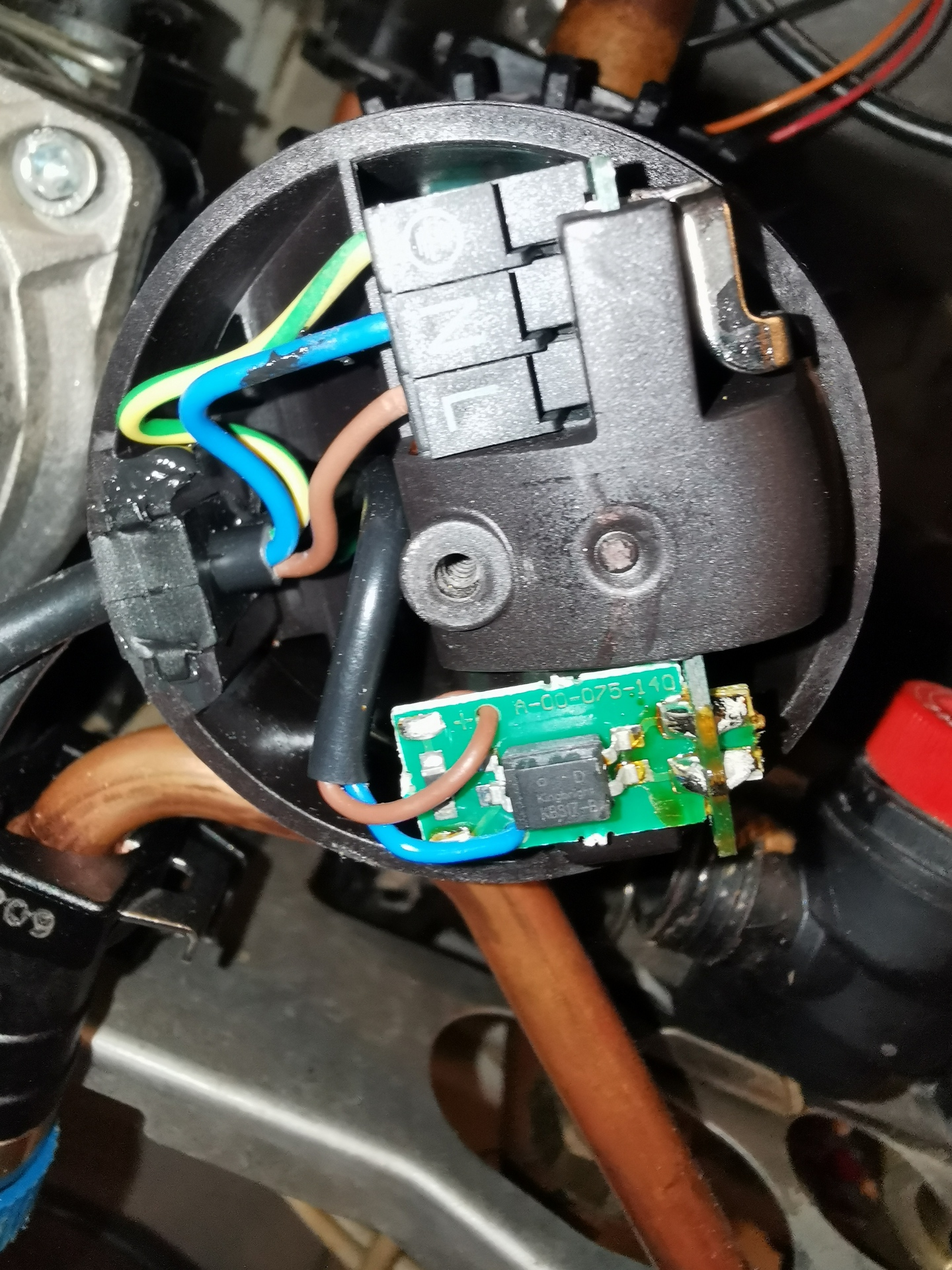

(#) dave500 válasza dave500 hozzászólására (») Jan 5, 2022 /
Itt vanak a képek, hogy hogy néz ki hátuolról a motor.
(#) user1914 válasza dave500 hozzászólására (») Jan 5, 2022 /
Szevasz!
Az írásodból kiderül "állandó mágneses tér tartja a helyén", vagy nem, és félre billen, ekkor beszorul és nem tud elindulni mert feltapadt.
A kerámia csapágyra a mágneses térnek kell felhúznia szerintem, és nem szabad oldalra billlennie, hogy meg tudjon tapadni (szorulni).
A forgó vizszivattyú lapáton is van állandó mágnes?
Vagy csak azon, és akkor a tekercseknek belül egyformán kellene, hogy vonzzák a forgórészt. Ha egy tekercs szakadt, akkor viszont oldalra elbillenve vonzza a mágnest a forgólapáton és ezért szorul meg. Én valószínűsítem, hogy egy 3F tekercselés van mögötte BLDC vezérléssel.
Üdv. M.

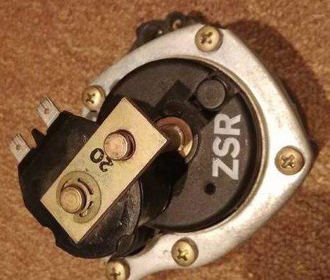

Az beteg egy Junkers ZW23-1KE23S. A jelenség a következő: Fűtés rendben működik, HMV nincs ( előtte fokozatosan gyengült). Ha fűtés közben vételeznék meleg vizet, a fűtés leáll és kazán újraindításig nem is kapcsol vissza, szivattyú megy végtelenségig. Ha éppen nem megy a fűtés és akkor vételeznék meleg vizet, ugyan ez a jelenség. Kazán újraindítás után a fűtés része ismét rendben működik. Vezérlőpanel? HMV NTC? Ha utóbbi mekkora ellenállás értéket kéne mérnem amikor hideg a HMV? Köszönöm előre is a tanácsokat, segítségeket!
Üdv: Adam
(#) uniman válasza AdamJay hozzászólására (») Jan 5, 2022 /
...kihagytad!: VÁLTÓSZELEP !?
(#) AdamJay hozzászólása Jan 5, 2022 /
Hogy, hol, milyen feszültséget mérjek legegyszerűbben? Amúgy meleg víz csap nyitáskor hallok egy kattanást, nem e az a váltószelep?

(#) qut88 válasza AdamJay hozzászólására (») Jan 5, 2022 /
Ha jól rémlik még ezek a ZSR motorok 24V-sak. Szóval a két saru közt kellene valami feszt mérni, mikor kinyitod a csapot utána...
Illetve még az NTC 20 fokon kb 10kOhm.
A hozzászólás módosítva: Jan 5, 2022
(#) AdamJay válasza qut88 hozzászólására (») Jan 5, 2022 /
0,5 kOhm szobahőn... Ha lehúzom elindul a HMV, de nyilván ki is áll hibára mert nem lát NTC-t.
Szerzek NTC-t, csere és meglátjuk!

(#) dave500 válasza user1914 hozzászólására (») Jan 6, 2022 /
Szia, ezt így sajnos nem néztem, az biztos hogy a forgó rész ami ugyebár kivehető, az erősen mágneses.. ha a helyén van, akkor pedig forgatva pontosan olyan, mint egy pc ventilátor, "ugrál", csak érződik, hogy erős a mágnes, mert ugymond "nehezen" de egyébként könnyen forog. szerintem a tekercs nem szakadt, mert egyrészt felveszi a fordulatot, másrészt meg ha szet van szedve, es ujra össze rakom, egy hétig általában hibátlanul működik.. aztán egyre nehezebben kapja el a fordulatot "hullamzik", es ilyenkor fordul elő, hogy a következő indulásnál csak kattog, vagy "bug", ekkor kocogtatás, és felporog. De ha te is azt mondod, hogy ez ugymond nyugalmi állapotban a víz nyomása miatt nincs a csapágyon, és indulasnál húzna be, akkor valahol itt kell lennie a hibának.. mert viszont a azt észre vettem, hogy amikor a közép részt lehuzom, nem jön szépen, "karcol"..
(#) Hutty válasza dave500 hozzászólására (») Jan 6, 2022 /
Lehet tök hülyeség, de engem a LAING szivattyúkra emlékeztet a félgömb forgórész.
Lowara néven találtam hasonlót. De miért nem jó a tied...
itt
itt is
(#) Hutty válasza Hutty hozzászólására (») Jan 6, 2022 /
És lőn: Lowara
(#) dave500 válasza Hutty hozzászólására (») Jan 6, 2022 /
Nagyon hasonló igen, de itt egy pontos kép, ez egy google-s, szóval a körítés más, de az álló rész és a forgó pontosan ugyan ilyen!
Illetve itt egy link is, ez is felepítésre ugyan ez.

(#) AdamJay válasza qut88 hozzászólására (») Jan 8, 2022 /
Köszönöm szépen a segítséget, részben megoldódott a gond. NTC 0,5 kOhm volt szobahőn. Annyi még a bibi, hogy nem túl acélos a HMV. Láng fullon ég akkor is csak 45 fok a víz. (fűtés jó) Kazántestből a bal oldali hidroblokkba menő cső megfelelően meleg, a kazánból elmenő HMV ahogy írtam 45 fok. Ha meleg víz csapot kissé fojtom akkor jó meleg, lángot szabályozza szépen a vezérlő. Hőcserélő tisztítás kéne neki?

(#) qut88 válasza AdamJay hozzászólására (») Jan 8, 2022 /
Valószínűleg igen, de inkább a kazánnál a hideg betápon (ha sarokszelepes) próbálj meg egy kicsit fojtani, hogy úgy mit mutat.

(#) AdamJay válasza qut88 hozzászólására (») Jan 10, 2022 /
Kipróbáltam. Felakadt az áramláskapcsoló. Azt is kicserélem majd hisz az ott lévő szűrő is kuka, állítólag azt csak az áramláskapcsolóval együtt lehet kapni.
