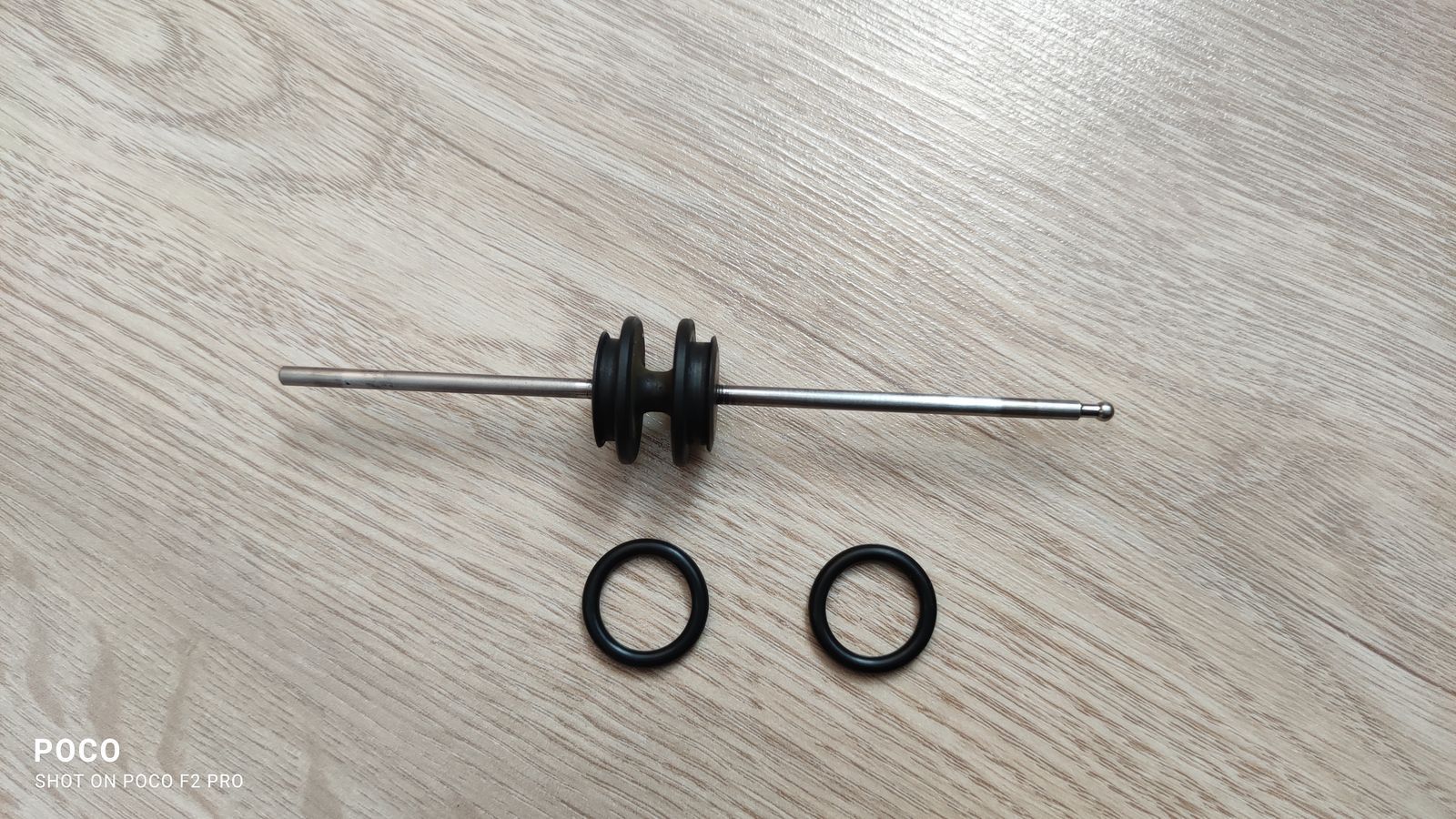

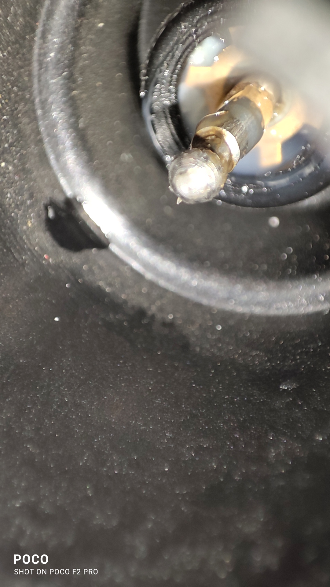

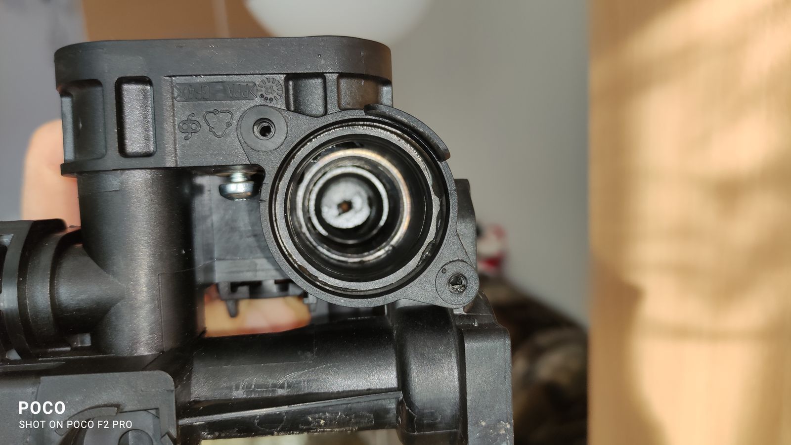

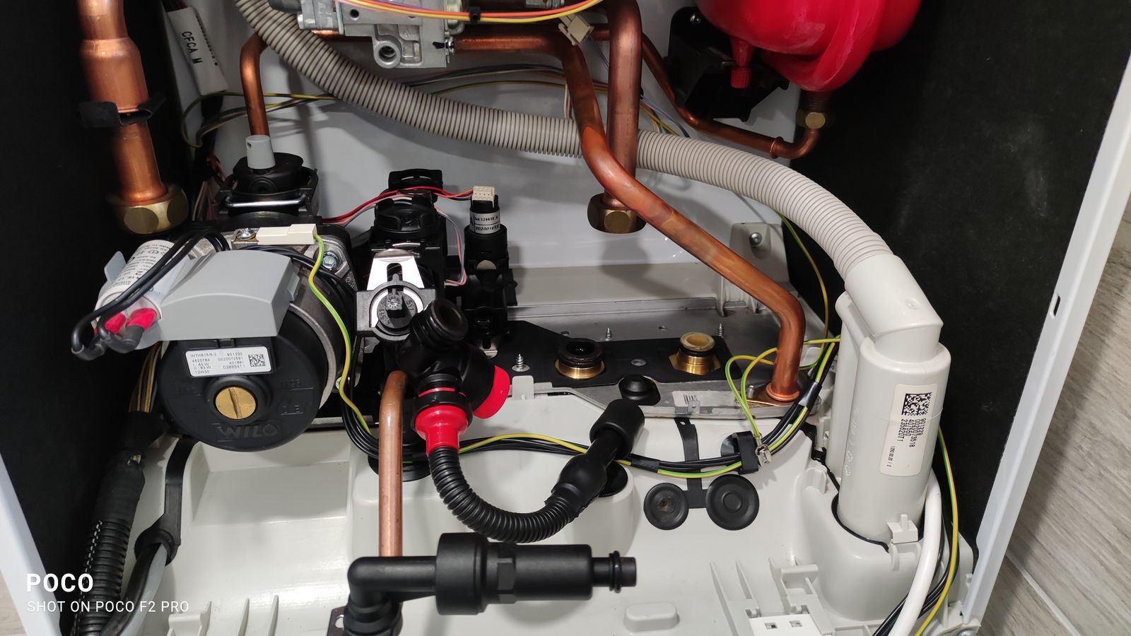

Van egy saunier duval semia f25 kombi kondenzációs kazánom ami ismételten rakoncátlankodni kezdett. Sajnos már többször volt vele probléma,legszívesebben leverném a falról,igaz 9 évet már kiszolgált legalább. Tulajdonképpen 2 probléma is van vele.Az egyik a háromjáratú(váltó)szelep.Sajnos HMV üzemmódban a radiátorok is kapják a meleg vizet. Átereszt a szelep,csak az okát nem tudom.Néztem működés közben,a működtető motor tolja húzza a rudazatot szóval azzal nem látok problémát. Szét is szedtem,tömítések nem tűntek sérültnek.Mindent kipucoltam,tömítéseket megkentem szilikonzsírral,majd összeraktam.A probléma ugyanaz sajnos.
A másik gond a levegősödés. HMV készítésnél bugyborékol a szivattyú felől a kazán,amit fűtés üzemben a radiátorokba juttat a szivattyú,amivel ugye korróziót okozhat.Már sok minden volt próbálgatva,cserélve. Gondoltuk hogy megforrhat a víz a HMV hőcserélőbe,ezért kapott egy új HMV hőcserélőt,ez nem oldotta meg a problémát. Néztem a tágulási tartályt is,előnyomás 0,75 bar,szelepből nem folyik víz,tehát valószínűleg nem lyukas,nyomást megtartja.A rendszer nyomása 1-1,1 bar. Fűtés közben ez 1,2-1,3 bárra változik majd mikor kihűl a rendszer visszaáll 1-1,1-re.Egyszerűen nem jövök rá honnan jön a levegő.Ha lezárom a fűtéskör előremenő és visszatérő szelepeit,kizárva a fűtésrendszert akkor is levegős lesz. Sokszor csináltam már rajta a gyári P6,P7 légtelenítő programokat,míg nem vételezek meleg vizet,addig jó,utána ismét jön a bugyborékoló hang.Segítő ötleteket szeretnék tőletek!

(#) VIM válasza tvszerelő hozzászólására (») Jan 2, 2022 / 1
Szia! Volt már megemlítve a bypass szelep de azt mondtam rá, hogy kár volt megemlíteni, most mégis azt kell mondjam, hogy már nincs más hátra csak az. Ez egy rugó terhelésű szelep volna ami automtikusan kinyit de csak annyira amennyire a korlátozó csavarral ki van nyitva a keresztmetszete. Próbáld meg "nagyobbra" venni (nyitni) azt a gyárilag beállított 1/2 állást (pdf 18. oldal). Előtte jegyezd meg, hogy a csavarzat mennyire volt nyitva, hogy valójában jelenleg hol áll. Az a feltevésem, hogy ha a kis körön a szivattyú indulása elő van segítve azzal a bypassal akkor a nyomás kiegyenlítődése után a szelep úgyis visszazár és nem keletkezik kavitációból származó buborék.
(#) tvszerelő válasza VIM hozzászólására (») Jan 2, 2022 /
Szia! Ezt a bypass csavart úgy kell értelmezni hogy egy teljes fordulatnál van teljesen nyitva és a fél fordulat a félig nyitott gyári állapot. Ezt nem egészen értem. Egyébként amikor kiszedtem a három járatú szelepet,a bypass-t is kitakarítottam,elég piszkos volt. A három járatú szelep továbbra is átereszt a fűtéskörbe meleg víz készítésénél.
Ez a bypassz arra volna beépítve, hogy ha a radiátoros körben minden termosztatikus szelep lezárna a szivattyú akkor is tudjon minimálisan keringetni azon a csőszakaszon és szelep nyitáson amire az be van állítva. A szivattyú indulásakor a nyomott és szívott oldal ezen a csőszakaszon egy pillanatra kinyit a rugó ellenében és amikor kiegyenlítődnek a nyomásviszonyok visszazár. Ha a háromjáratú szelep átereszt akkor az hibás. Ha egy gumiból készült gömb a záró elem az ennyi idő alatt eltorzul vagy deformálódik amit nem nagyon lehet szemmel láthatóan észrevenni de a szivattyú az átnyom rajta.
A fűtőkörön 6 db lapradiátor van termosztatikus radiátorszelepek nélkül ötrétegű csövezéssel .A váltószelep rudazatát is kiszedtem aminek a motor felöli oldalán van egy pici gömbcsukló.Ez csatlakozik egy műanyag házba a motor tengelyén, kb 1 mm kotyogása van neki.Próbálkoztam azzal hogy egy vékony falú műanyag csövet húztam a gömbös végű rudazatra és így pattintottam be a műanyag fészekbe,de a hiba nem szűnt meg,továbbra is melegszik a fűtés előremenő HMV vételezésnél.A tengely könnyen jár a szelepben,semmi szorulási sincs,gumigyűrűk épek.Esetleg a motor nem lehet hibás? Ugyan mozgatja a szelep szárát,de lehet hogy nem elég erővel?

(#) tvszerelő válasza jpuskas99 hozzászólására (») Jan 3, 2022 /
Igen,naívan úgy gondoltam hogy most már minden oké,aztán újra elkezdte. Már szerelő is nézte de nem találta a hiba okát. Kisavazta az akkor még régi HMV hőcserélőt,de a levegősödés maradt. Sőt miután elment akkor vettem észre ezt a váltószelep problémát. Tehát most már 2 hiba is van.
(#) VIM válasza tvszerelő hozzászólására (») Jan 3, 2022 /
Az nem lehetséges, hogy azért nem zár jól a fűtés oldal, mert a szelepek elmozdulhattak a tengelyen, vagy az fixen rá van vulkanizálva a rúdra az adott pozícióba? Ha könnyedén el lehet tolni a tengelyen a szelepeket az szerintem nem jó. A képen úgy látszik mintha elmozdult volna vagyis a rúdon látszik a gumi valamikori helye és az éppen a motor felőli oldalán. Az "O" gyűrűk könnyedén a helyükre mennek az átállításkor, mert ha nem akkor a motor a tengelyt megtolhatja a szelepen keresztül és máris elmozdult a helyes pozícióból és nem fog zárni a következő váltásnál. Ha mást nem is de az "O" gyűrűket talán ki kellene cserélni de ha a szelepek elmozdíthatók a rúdon akkor azt is.
(#) tvszerelő válasza VIM hozzászólására (») Jan 3, 2022 /
A szelep tengelye fekete volt a vasiszaptól,ezt rézcső szereléshez használatos szivaccsal tisztítottam meg. Amit a motor felöli oldalon látsz a tengelyen az a maradék vasiszap amit nem tudtam leszedni. A gumitömítést tartó műanyag elem nem csúszik el a tengelyen,azt néztem. Talán megpróbálom majd kicserélni a 2 tömítést. Bár kopásnyomot nem látok rajta. A levegősödés problémájánál már csak 1 dologra tudok gondolni. A nagy hőcserélőre. Sajnos sose volt takarítva csak kívülről. Arra gondolok hogy HMV vételezésnél magasabb teljesítmény miatt megforrhat a víz a nagy hőcserélőben. Aztán nehogy az legyen hogy mégis a TÁT szivat.
