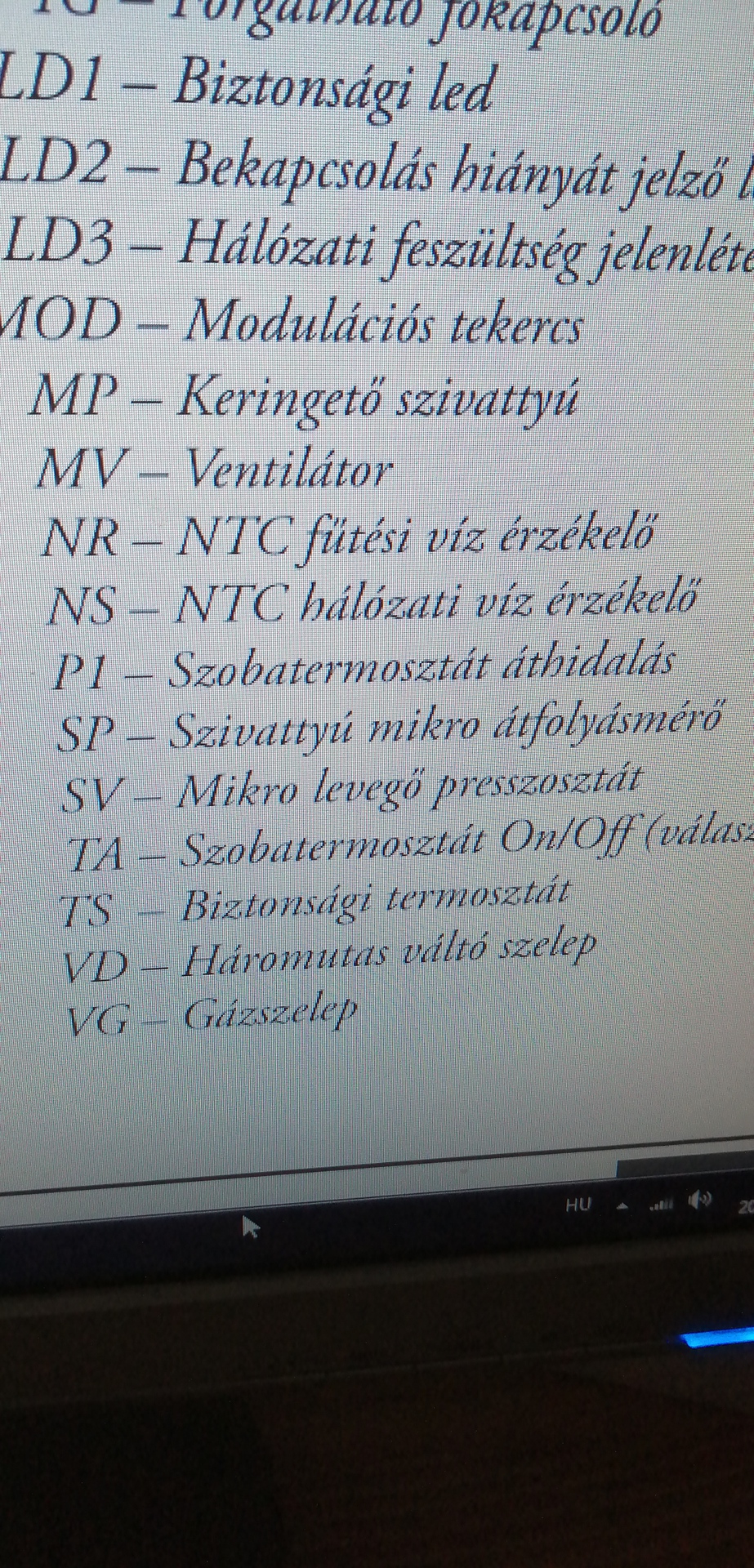

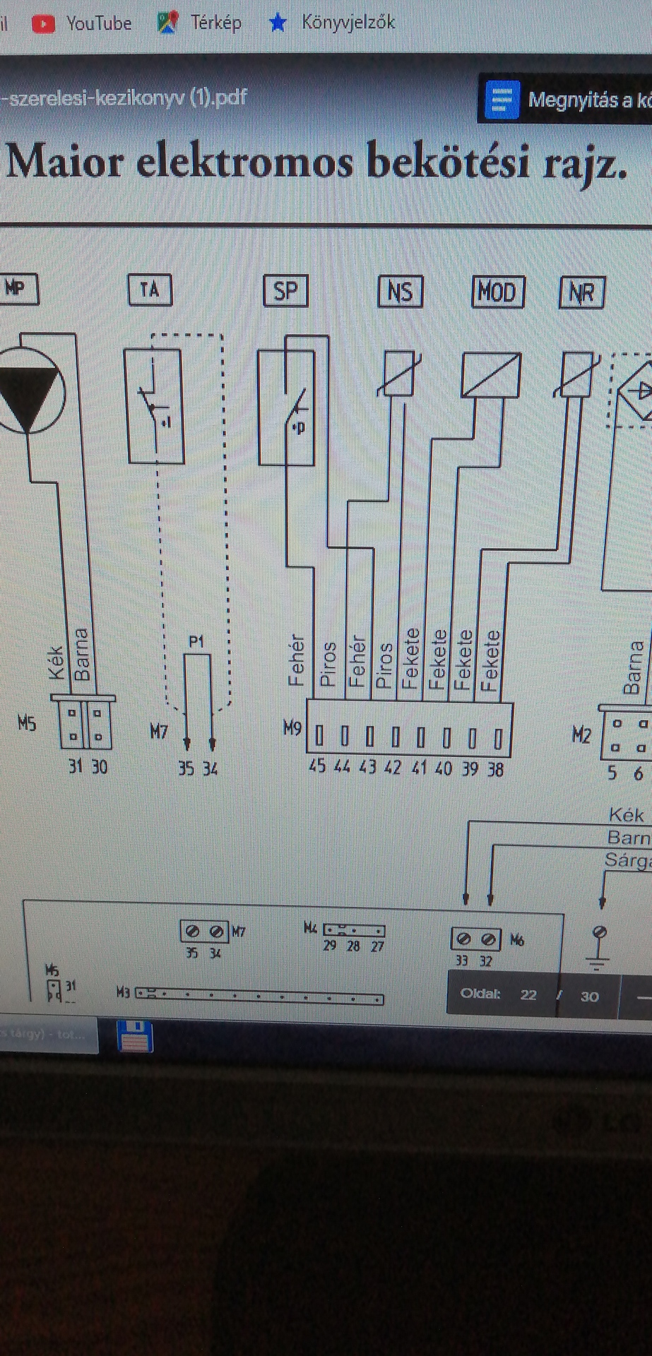

(#) Kokass Nandee hozzászólása Márc 14, 2022 /
Közben leltem vmit a kézikönyv Ben. Elvileg ezt a kapcsolót megadott nyomás zárná folyamatosan rövidre!? SP a jelölése

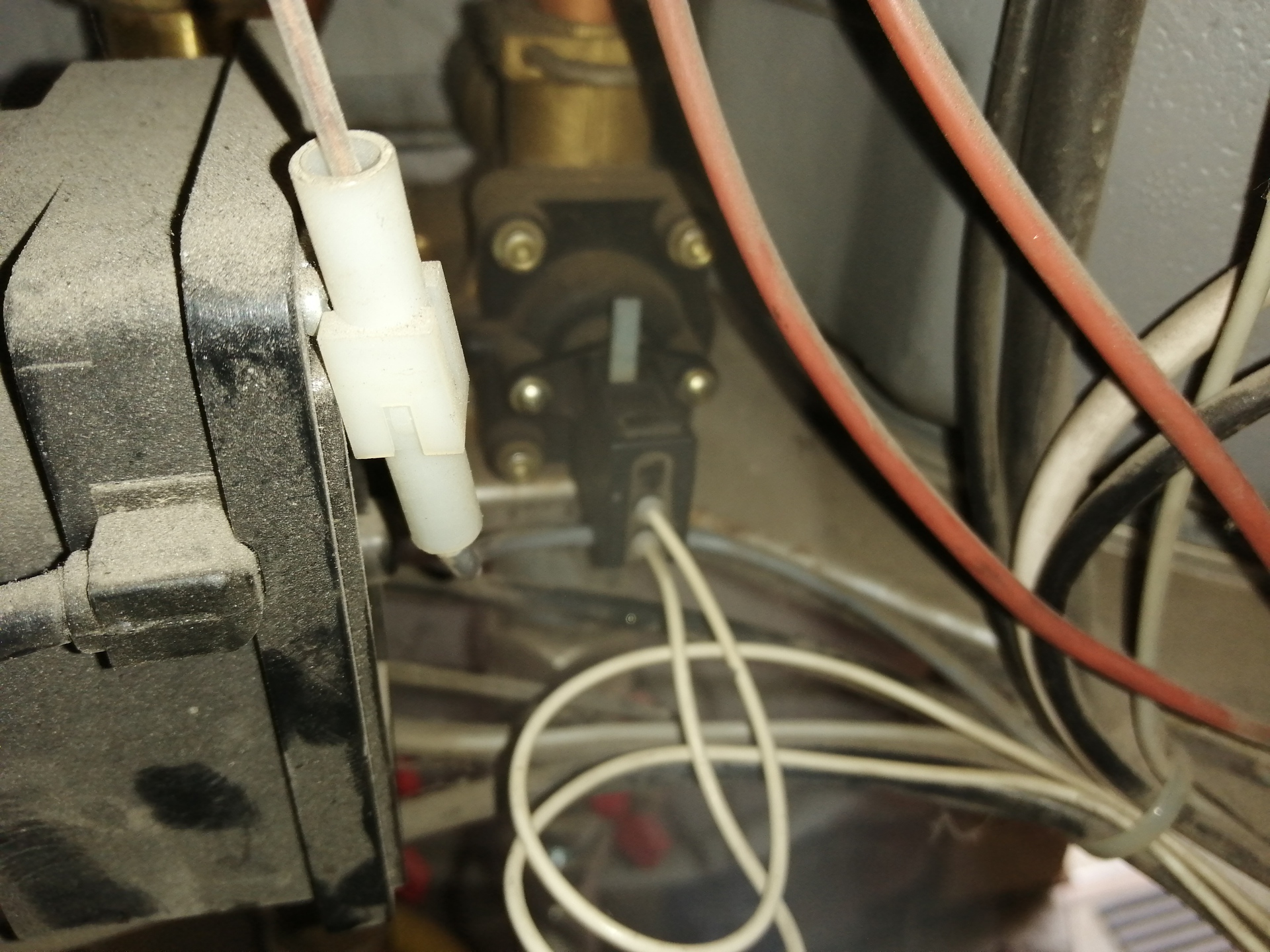

Gondolom ez a fotó is könnyít
(#) Hutty válasza Kokass Nandee hozzászólására (») Márc 14, 2022 /
Nem ez volt amit " bezsíroztál " az elején?
(#) Kokass Nandee válasza Hutty hozzászólására (») Márc 14, 2022 /
De bizony ő volt...
Nyomáskülönbség kapcsoló, így tudja a panel, hogy van áramlás és nem égeti szét a hőcserélőt.

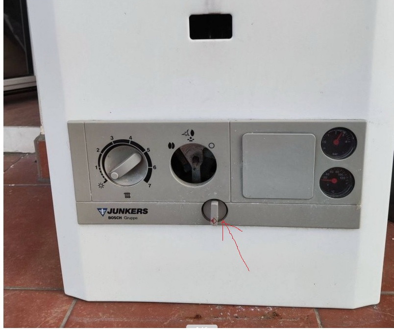

(#) Kaposi László hozzászólása Márc 17, 2022 /
SOS szeretnék tőletek segítséget kérni!
Junkers Novetherm ZW20 KD falikazánról lenne szó!
Valószinüleg elpattant valami a melegvízszállító Teljesítmény váltókapcsolóban mert körbe tudom forgatni a gombot és nincs ( csak ) melegvíz se a konyhában a mosogató csapon, se a fürdőben a fali keverő csapon!
Szóval ha valaki tudná ennek a kapcsolótipusnak a pontos nevét illetve hogy honnan tudnám beszerezni ezt nagyon gyorsan annak hálásan megköszönném az infót!
mellékelek egy képet erről a megnyilazott kapcsolórol lenne szó , a kép netről való!
https://i.imgur.com/ym32xAT.jpg
Hálásan köszönöm ha valaki segít!

(#) Kaposi László válasza jpuskas99 hozzászólására (») Márc 17, 2022 /
Nagyon köszi hogy próbálsz segíteni de ez nem az a kapcsoló!
Amit te belinkeltés az a kettő felsőből az egyik.
Nekem a képen benyilazott alsó, kisebb kell , ami a meleg víz mennyiséget ill a hőmérsékletet szabályozza!
(#) VIM válasza Kaposi László hozzászólására (») Márc 17, 2022 /
Szia! Erre a forgatógombra gondoltál? Talán ITT lehet kapni a megadott gyári számon (87020001720).

(#) vision61 válasza Kaposi László hozzászólására (») Márc 17, 2022 /
Az csak a kezelőgomb, ami az előlapon hozzáférhető, a panelen van a lényeg. Általában egy poti, vagy kapcsoló. Mielőtt fölöslegesen veszel egy műanyag darabot, nézd meg, hogy az nem sérült-e.
(#) 444Tibi válasza Kaposi László hozzászólására (») Márc 17, 2022 /
Az egy mechanikus állító ami asszem ha jól emlékszek a hmv hozamot állítja egy torlóval. Mondom ha jól emlékszek mert ezer éve volt ilyenhez szerencsém.
Egy csapszerűséget állít a vízkörbe. Vagy letört az egész műanyag gomb vagy megszorulhatott de ettől még kéne lennie melegvíznek. Szétdobva a készüléket, az elejét levéve simán tekergethető egy kombináltfogóval.

(#) vision61 válasza 444Tibi hozzászólására (») Márc 17, 2022 /
Igazad van, ez egy mechanikus vízmennyiség szabályzó nem a vezérlő panelhez kapcsolódik.
(#) 444Tibi válasza vision61 hozzászólására (») Márc 17, 2022 /
Akkor jól emlékeztem.
Azt viszont nem tudom hogy csak tól-ig szabályoz, vagy akár teljesen el is lehet vele zárni a hmv áramlást.
Ha nem és van a csapokon rendes vízhozam akkor nem az a bűnös, akkor nem érdekes hogy letört a gomb róla hanem a kazánnak más baja lett. Vagy, lehet annyira kicsire lett állítva a vízáteresztés hogy nem tudja elindítani a kazánt.
