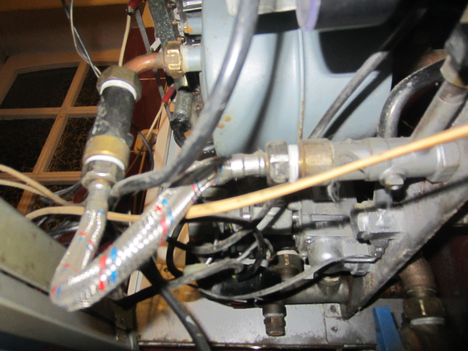

(#) Fats Domino válasza Georgee hozzászólására (») Dec 4, 2022 /
Köszi a válaszod! Megnézem ezt is mindenképp! Meghallgattad esetleg a hangfájlt amit feltöltöttem? Hasonló hang volt amit te is tapasztaltál?

(#) Fats Domino válasza VIM hozzászólására (») Dec 4, 2022 /
Szia! Két kérdésem lenne: 1. csak a biztonsági szelepnél kell leengednem a vizet, hogy a nyomást megfelelően beállítsam a kiegyenlítőtartályban?
2.az alul hideg radiátort légteleníteni kell,hogy rendesen működjön és ezt csak a légtelenítő szelepnél kell csinálni?

(#) VIM válasza Fats Domino hozzászólására (») Dec 4, 2022 / 1
Szia! Ne a biztonsági szelepet használd a leeresztéshez! A doksija szerint a 13. oldalon az RS csonkra húzott csővel (slagdarab) és a leeresztő csap elfordításával kell ezt elvégezni ha a szervízcsapokat előtte elzártad. A többit az ábra szerinti sorrendben kell csinálni.

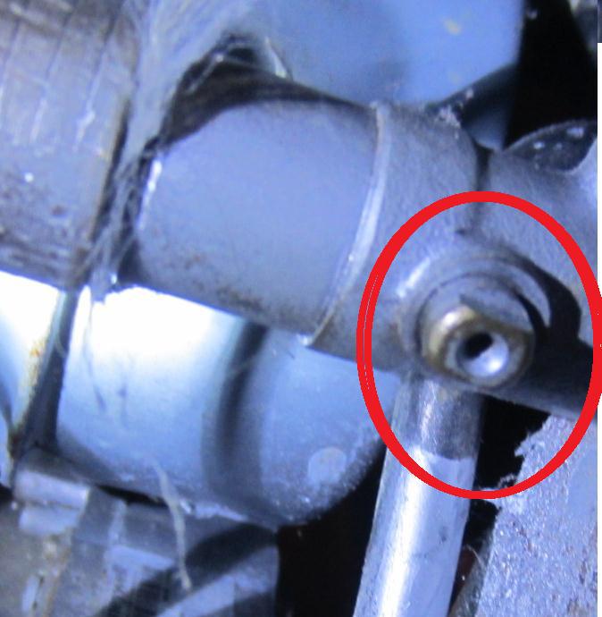

Szia! A rajz szerint ott a töltőszelep mellett egy kis csavarnak a helye van csak, két oldalt lecsapott darabka.. Lehet,hogy nem ezt kell keresnem?

(#) jpuskas99 válasza Fats Domino hozzászólására (») Dec 4, 2022 /
Nagyobb kép esetleg, hogy ott alul az a vezeték hová megy?
(#) Fats Domino válasza jpuskas99 hozzászólására (») Dec 5, 2022 /
Szia! Itt a fotó,remélem jó . Úgy tűnik nem tudom felfújni a tartályt. . Mintha kieresztené a levegőt rövid idő után. Sziszeg is valahol, víz nem csepeg ilyenkor,csak a levegő megy ki, nyomásmérővel nulla értéket mérek. Lehet,hogy ezért volt az a fura hangja, mintha forrna a víz tűztér feletti részben?
El lehet így indítani a cirkót, vagy tönremegy ha működtetjük.? Kicsit már fázunk...
(#) VIM válasza Fats Domino hozzászólására (») Dec 5, 2022 / 1
Szia! Ami nálad a kazánban le van vakdugózva ott bal oldalon biztonsági szelep mögött az lett volna a leeresztő csap helye. A tágulási tartály az lyukas, főleg ha még hallani is lehet a hangját. Ha tudsz venni hasonló űrméretűt és azt hozzáapplikálni a kazánhoz, máris nyertél. Addig csepegni fog a rendszer ha feltöltöd vízzel.
