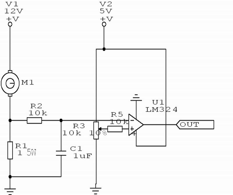

Szaisztok!
Egy motoron lévő áramfigyelő kapcsolást készítetten komporátorral, mellékelve a kapcs rajz.
Azonban a kimeneti jelet mikrovezérlővel szeretném feldolgozni, de az egyenáramú motor indításával vannak problémák, ugyanis indításkor nagy áramot vesz fel és a komorátor átbillen.
A kéréséem, hogyan lehetne kiküszöbölni az indítási tranzienst? Valami RC-tagot kellene tenni valahova?
A válaszokat előre is köszönöm!

(#) ferci válasza pid1951 hozzászólására (») Júl 7, 2007 /
RC tag már van az 1 ohmon, nagyobb érték meg lelassitja az érzékelést talán.
A mikrovezérlő reset idejével nem tudod áthidalni a bekapcs tranzienst ( ha akkor indul persze az is ) ?

(#) pid1951 válasza ferci hozzászólására (») Júl 7, 2007 /
Nem jó a reset, mert a mikrovezárlő végzi egy FET-tel a motor indítását és még a kezelőszerveket is kezeli. Tehát közben fut egy program, nem resetelhetek...
(#) Braf válasza pid1951 hozzászólására (») Júl 7, 2007 / 4
"mikrovezérlővel szeretném feldolgozni"
szerintem a mikrovezérlővel figyeltesd a motor állapotát (megy/nem megy) ha indul a motor akkor késleltetve kezd el figyelni az állapotát a komparátor nak (annyival késve hogy a komparátor vissza tudjon billenni) és utánna kezd el figyelni az állapotát

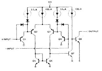

Egyébként hogy nézne ki egy komparátor diszkrét elemekből?
(#) ferci válasza Isti hozzászólására (») Júl 8, 2007 /
Pl. az LM339 egyik része, a uA-rel megírt szimbólumok áramgenerátorok.
(#) Isti válasza ferci hozzászólására (») Júl 9, 2007 /
kösz!

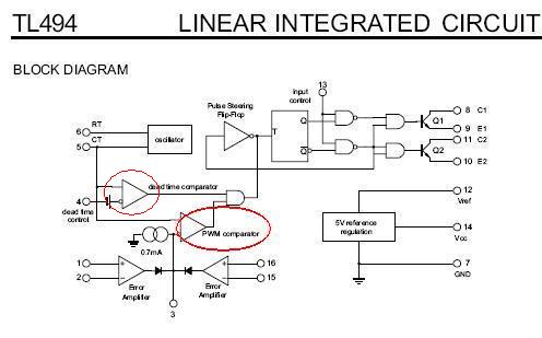

Hú ilyen sok tranyóból áll? A PC tápomban pedig csak 5-6 tranyó van, meg a 494 IC.
(#) ferci válasza Isti hozzászólására (») Júl 9, 2007 /
Ha IC-ről van szó...
Egyébként a legegyszerűbb komparátor egy kéttranzisztoros Schmitt-trigger pl., korlátozott felhasználással.
Egyébként a TL494-ben mit gondolsz, hány tranyó van?
Csak a blokksémáját nézd, ahol van két komparátor is...
(#) Isti válasza ferci hozzászólására (») Júl 10, 2007 /
Mostmár kezdem kapizsgálni a témát.
Csak egy PC-tápot akarok elindítani, úgy, hogy hiányoznak egyes feszültségek. Ahhoz pedig ki kell műteni belőle a komparátorokat. Gondolom a jelük a hiba-pinre megy.

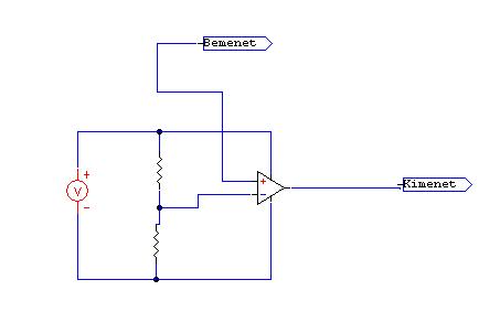

Műveleti erősítővel próbálok megoldani egy problémát de eddig sikertelnül. Azt szeretném elérni, hogy ha a bemenetre 0.6 V körüli fesz megy akkor 0 v legyen a kimenet, ha bemenetre 2.5feletti érték, akkor 5 v legyen a kimenet. A műveleti erősítős kapcsolást amivel próbálkoztam nem rajzolom le mert nem jó. De 1.5V referenciafeszültséggel igyekeztem megoldani. Tehát ha ez alatt jön ajel akkor 0v ha felette akkor 5v a kimenet. Jah és 12v vagy 5v áll a rendelkezésre, negativ feszültség nincs.
Bármilyen segítséget előre is köszönök és szívesen várok.
(#) Bonanza02 válasza histu1985 hozzászólására (») Márc 30, 2008 /
Komparátorral nem kísérleteznék ebben az esetben.Kizárólag CMOS nand kapukkal. Egyszerűbb is.
Tehát 0,6V bemenet > 0V kimenet, 2,5V feletti bemenet > 5V kimenet.
12V táp mellett. Kicsit méretezni kell, az idő pedig pénz. 500Ft-ot megérne neked a kapcsolás?
(#) menyus válasza histu1985 hozzászólására (») Márc 30, 2008 /
A komparátor hiszterézisét kell eltolni a kellő mértékben. Azért rajzold le és tedd fel mit csináltál hogy lássuk, segítünk kijavítani. Én ingyen gondoltam....

(#) ferci válasza histu1985 hozzászólására (») Márc 30, 2008 / 4
Pl. LM358-cal meg tudod oldani. A 4k7-es trimmerrel beállítod a komparálási szintet, a 2k2-es a kimenő szintet állítja be 5 voltra vagy többre (max. 9,...V).
A 2M2 ellenállás kis hiszterézist visz be, de ez változtatható.
Táp a 12 volt.

(#) ferci válasza Bonanza02 hozzászólására (») Márc 30, 2008 /
Oda megy be az összehasonlítandó fesz.
A hiszterézis a felhasználó igénye szerint állítható a 2M2 cseréjével vagy semmi, ha nincs ott.
(#) histu1985 válasza ferci hozzászólására (») Márc 30, 2008 /
Ez jónak tűnik. Egyébként ha nincs szükség hiszterézisre a 2m2-est elhagyhatom? Azért van szaggatottal?
Lehet használni TL062 IC-t is ehhez?
CD4011: Megnézem ezt is, de már "beruháztam" néhány műveleti erősitőre és inkább ezzel szeretném megoldani a problémát.
Szerk:
A hiszterézises kérdést már megválaszoltad amig bepötyögtem. Sztornó
(#) Bonanza02 válasza ferci hozzászólására (») Márc 30, 2008 /
Csak úgy bemegy?
Hát, ...szerintem időpocsékolás így. Nem látom a kapcsolásban a stabil billenési tartományt, sem a hiszterézist.
2008-at írunk! Miért 20 éves analóg komparátor?
38Ft/db van benne 4 db kapu, még led-et is vezérelhetsz vele, vagy akármit csinálhatsz a maradék kettővel.
A TL-t próbáld ki, hogy tudja-e kezelni az 1,5 V bemenőt vagy az alattit. A 358 tudja, az biztos és a min. kimenet is 0 V, nem 1-2 volt.
A 2M2-t írtam; ha nincs , nincs hiszti.
