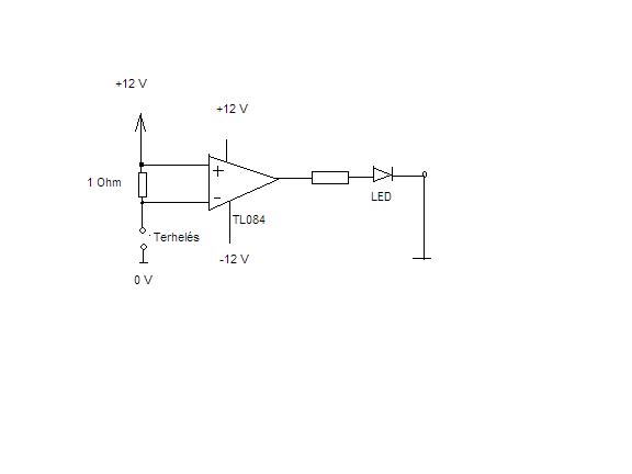

(#) nagytk hozzászólása Aug 10, 2008 /
Az alábbi rajzon lévő kapcsolásra keresem a megoldást.
Az áramkör lényege, működése:
Ha terhelést kapcsolok az áramkör "terhelés" kapcsaira, akkor gyulladjon ki egy LED.
Az 1 Ohmos ellenálláson lévő fesz esés hatására az IC kimenete + tápra ugrik -> LED világít elméletileg. (8-ból 4x gyakorlatilag is )
A probléma a következő: valószínű az ic belső aszimetriája miatt egyes kimeneteken akkor is + van ha nincs terhelés kapcsolva a körbe.
Mi lenne az az egyszerű! kapcsolás ami megoldja a problámát. Mivel 8 db terhelés - LED párt kell meghajtani ezért jó ha egyszerű .
(#) mex válasza nagytk hozzászólására (») Aug 10, 2008 /
Ez most hiszterézis nélküli komparátor. Tegyél egy 100k ellenállást a neminvertáló bemenet(+) és a kimenet közé,igy pozitiv visszacsatolásod lesz,határozottan fog billenni.
(#) Medve válasza nagytk hozzászólására (») Aug 10, 2008 /
Nem csak az offsetet kellene itt kompenzálni? Persze némi hiszterézis is jót tesz neki...
Ez a legegyszerűbb véleményem szerint. A referenciapontra rá lehet kötni mind a négy komparátor neminvertáló bemenetét. A kapcsoló helyére megy a terhelés.
(#) nagytk válasza mex hozzászólására (») Aug 11, 2008 /
Szuper! Köszönöm! Remélhetőleg még a héten +csinálom.

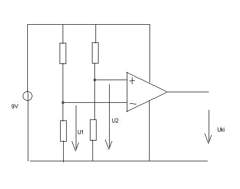

(#) pg602 hozzászólása Feb 4, 2009 /
Hi
Van egy kis problémám. Van egy LM393L -es komparátorom de sehogy sem tudom működésre bírni. Mellékletben küldöm h milyen kapcsolással próbálkoztam.
Szóval hiába cserélgettem h az U1 legyen a nagyobb vagy az U2, a kimeneten mindig 0V volt esett csak.
köszi a segítséget!
üdv
(#) Attila86 válasza pg602 hozzászólására (») Feb 4, 2009 / 1
Üdv.!
Tápfeszültséget kap a komparátor?

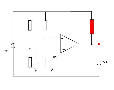

(#) karpi válasza pg602 hozzászólására (») Feb 4, 2009 / 1
A kimenet egy "open C" a kolektor a "levegoben" van .Egy ellenallas kell hogy legyen a tranzistornak munkaellenalasa es legyen aram a kimeneten.
A kepeken latszik.
kulomben talalsz
datasheetcatalog.com oldalon adatokat es bekotesi rajzokat kulombozo esetekre attol fuggoen milyen eszkozt hajtasz meg vele.(TTL,CMOS stb )
(#) pg602 válasza karpi hozzászólására (») Feb 5, 2009 /
Működik!!
Köszi szépen a segítséget!

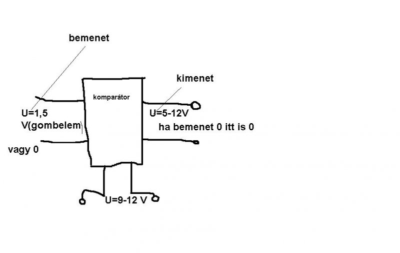

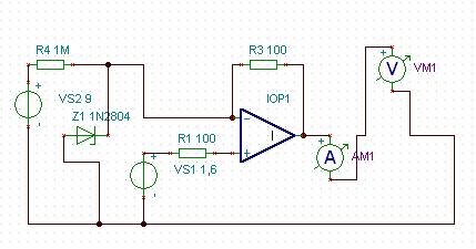

(#) maTaKee hozzászólása Feb 10, 2009 /
Szeretnék tervezni egy áramkört, de kéne hozzá egy kis segítség. Nos: azt szeretném elérni, hogy hogyha van egy 1,6V-os feszültség, akkor a komparátor kimenetén is legyen 1,6V feszültség. Remélem érthető vagyok
Tina-ba már próbálkoztam, de nem tudom, hogy az az áramkör (ha lehet egyáltalán annak nevezni) megfelelő-e lenne a célra?

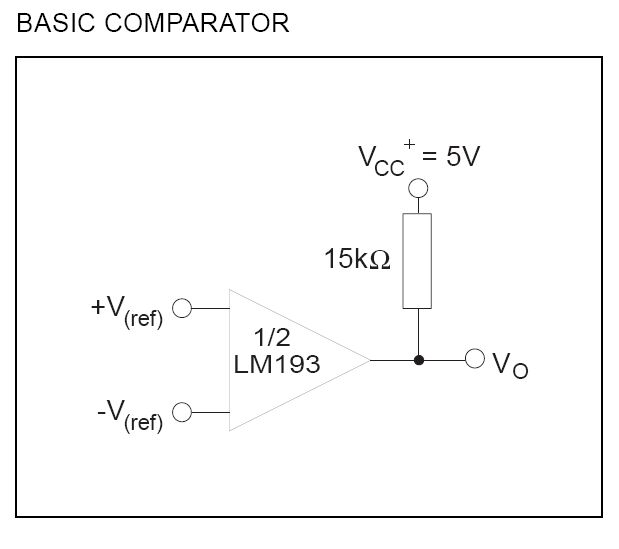

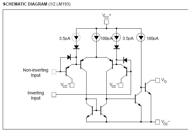

(#) kaqkk hozzászólása Nov 27, 2009 /
Sziasztok Nekem egy olyan komparátor kapcsirajzára volna szükségem : ami +5 v tápról menne és
két jelszintre kapcsolna (ablak komparátor )
Az lm 193 ic alkalmas lehet erre a célra ?
