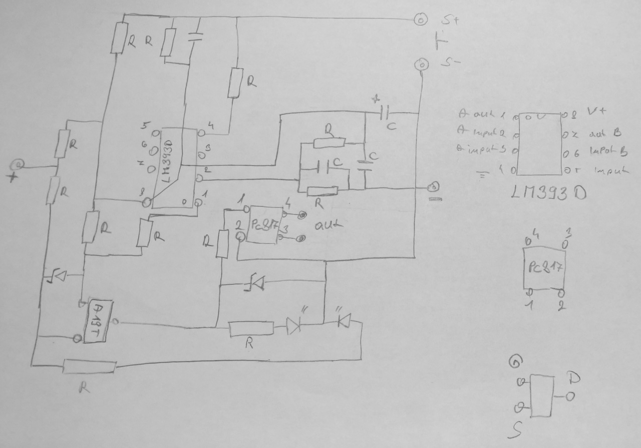

(#) aaakovacs hozzászólása Ápr 24, 2017 /
A véleményetekre lennénk kíváncsi a mellékelt kapcsolás működő képes lenne ?
Egy zavar mentes kapcsoló lenne, leegyszerűsítve egy komparátorral és egy optocsatolóval.
Kíváncsi lennénk van e szerintetek benne hiba, illetve mit csinálnátok másként?
(#) proli007 válasza aaakovacs hozzászólására (») Ápr 26, 2017 /
Hello! Ezt valami meglévő SMD nyákból rajzolhattad vissza. Alkatrész értékek nélkül,nem sok értelme van. Gyanítható, hogy több 0ohm-os átkötés is van a panelen. Met hogy az IC táppal soros ellenállások nincsenek, az borítékolható.
(Egyébként az "egy nyomógombos" dolgoknak van külön topikja. Mert hogy ebben komparátor van, az egy dolog. Ellenállások is vannak benne, abban a topikban lehetne a kérdés..)

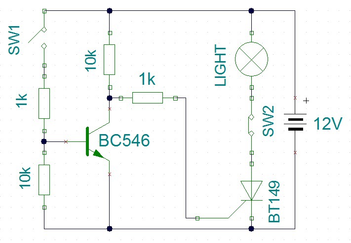

(#) Tom-ee hozzászólása Jan 30, 2022 /
A csatolmányban található rajz még régebbről van, egész jól működik. Annyi a lényege hogy ha az SW1 állapota változik, a lámpa jelzi és úgy is marad, mindaddig, amíg az SW2-vel meg nem szüntetem a tirisztor áramát.
Az SW1 helyére egy kettős komparátor kimenetét szeretném bekötni. Mondjuk ha pl. a hőmérséklet túl alacsony, vagy magas, jelezze a lámpa és akkor is jelezze, ha mondjuk közben újra határértéken belülre kerül. A lámpa az összerakott tesztpanelen ugyan felvillan, de nem marad úgy miután a rendszer visszaállt a kiindulási állapotra. Nem nagyon értem miért, mert az öntartó részéhez nem nyúltam. Tudna valaki tanácsot adni? Előre is köszönöm!
T
(#) Bakman válasza Tom-ee hozzászólására (») Jan 31, 2022 /
A tirisztornak (is) van egy minimális árama, amitől nyitva/bekapcsolva marad. Minden bizonnyal az a lámpa amit kapcsolsz, nem enged át elég áramot a tirisztoron. Vagy nagyobb teljesítményűvel próbálkozz vagy a lámpával köss párhuzamosan valamilyen ellenállást.
(#) ferci válasza Tom-ee hozzászólására (») Jan 31, 2022 /
Leírhattad volna a "lámpa" tulajdonságát is. Ennek a tirisztornak pár mA a tartóárama és furcsa lenne, ha a "lámpa" pl. 1 mA-t engedne csak át magán, ha bekapcsol a tirisztor..
A tesztpanelt alakítsd át úgy, hogy a gate előtti 1 kohm maradjon és egy 10 kohmos potin át ( csúszka és egyik vég ) adjál neki 12 voltot, sorbakötve egy kis kapcsolóval és teszteld le, mekkora gate áram kell neki a bekapcsolva maradáshoz.
A tranzisztoros rész addig nem kell. Ha kiderül, mi elég a tirisztornak és sok a 10 k kollektor ellenállás, módosítsd.
(#) proli007 válasza Tom-ee hozzászólására (») Jan 31, 2022 /
Hello! Amikor a tirisztor bekapcsol, visszavezet áramot a Gate-re és azon 600..800mV alakul ki. Ha ezt az áramot lesöntöljük, akkor kikapcsol. Vagy is, ha pld kihagyod a Gate-el soros 1k ellenállást, vagy jóval kisebb értékű, akkor a tranzisztor ki is tudja kapcsolni a tirisztort, mikor visszanyit.
Egyébként hogy rakod a komparátort az SW1 helyére? Azok kimenete általában nyitott kollektorosok.
Ha közben proli007 nem rajzol mást...
Tegyél a kollektor-gate közötti 1 k helyére 1N4148-at, anódja a kollektor felé nézzen és a gate-katód közé egy 100 kohmot.
Így ha visszanyit a tranyó, nem tudja a g-k átmenetet gnd-re húzni.

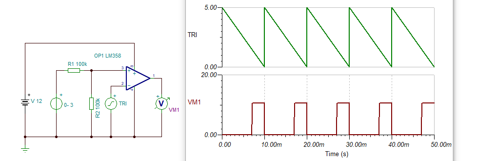

(#) dbase válasza proli007 hozzászólására (») Hé, 23:17 /
Hello itt is! Az alábbi kapcsolásba lm358-ra helyettesítve multisim programba kiállt hibára. Cserélhetem szerinted?
Mit módosítsak, hogy ne +-0 tápos legyen hanem 0+?
(#) proli007 válasza dbase hozzászólására (») Kedd, 6:31 /
Hello! Működik az, csak a háromszög jelnek 0-5V csúcsértékűnek kell lenni.
