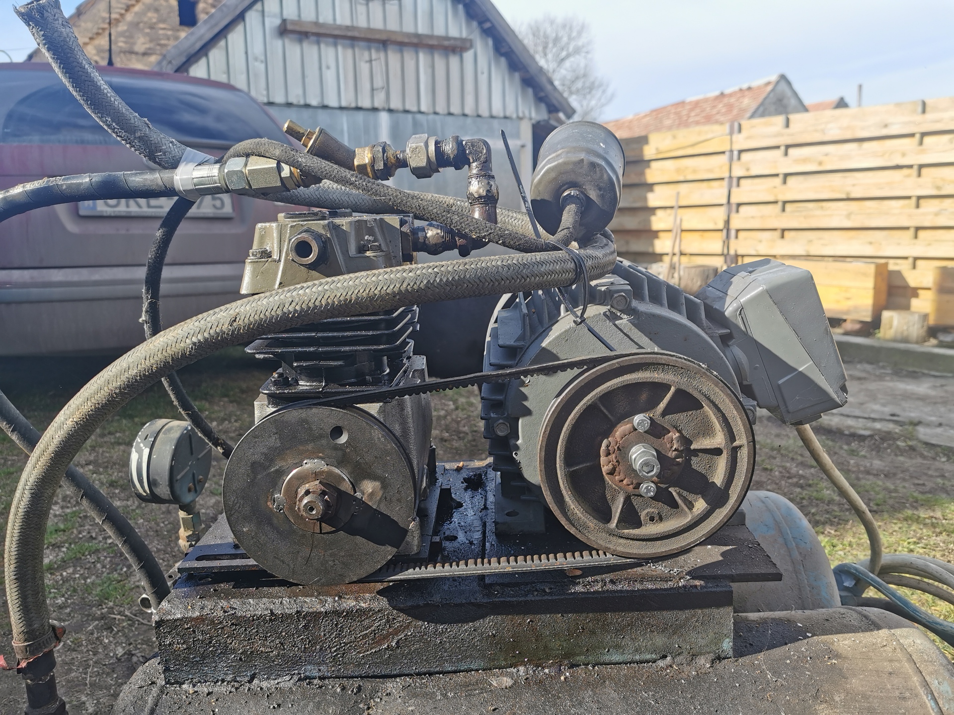

Egy is segítséget szeretnék kérni tőletek. Körülbelül két hete sajnos szó szerint leéget a "kis" Lidl-ös kompresszorom. Aztán egyik rokonom szólt, hogy van egy egyedi kompresszora, amit nem használnak már s odaadja nekem. A csatolt képeken ez a kompresszor látszik. Ami feltűnt, hogy nincs rajta légszűrő, ezt pótolni szeretném (Kérdés hogy ide mit ajánlanátok, milyen menet van ebbe, mert a 3/4"-os vizes toldó nem passzolt bele) A másik amit orvosolnék, hogy nincs nyomásszabályzó, hanem csak egy lefújószelep. (Jó kérdés, hogy mennyi bárnál fúj le) A Lidl PKO 270 A3-as nyomásszabályzója jó lehet ehhez? A másik hogy a csövek (idomok) hegesztettek, amit cserélnék. A tartály, ha jól sejtem IFA levegő tartály? Hol érdemes ilyen idomokat keresni neten? Az első két képen bekarikáztam a tartály, és a kompresszor vízhűtési csatlakozóinak a helyét, ezek milyen menetűek? A második képen a bekarikázott "elem" az micsoda? Én visszacsapó szelepnek gondoltam.
Köszönöm a segítséget előre is.
(#) VIM válasza Beni3432 hozzászólására (») Feb 12, 2021 /
Hát pedig azzal kellett volna kezdeni nem szétszedni, mert ez a lelke meg a visszacsapó szelep. Az olajos kompresszorok nem kopnak olyan vészesen túlméretesre ennyi idő alatt, hogy a dugóval legyen a probléma. Bővebben: Link
(#) VIM válasza kissbazsi1984 hozzászólására (») Feb 12, 2021 /
Szia! Ez a gép azért ilyen olajos, mert a karternak nincs szellőzése az az zárt. Így az olajat felhordja a dugó fölé ami pedig a tartályon keresztül a csövekbe. A felső szintjelző csavar volna az amit ki kellene fúrni vagy az helyett csövet tenni és a forgásirány pedig NE arra (felfelé) csapja az olajat. A lefújó szelep a biztonsági szelep aminek a lefújási értéke a feszmérőről olvasható le, hogy mikor nyit a zárás az pedig adott a rugó modulusa miatt cca. 1.5 bárral kisebb nyomásnál mint a maximum. Ha eddig vizet nem használtak a hűtésre akkor az ezután sem fog kelleni ha nincsenek nyomás termelési problémák. Jó lesz hozzá minden olyan alkatrész ami a másikban jó működött de ebben hiányzik.

Megcsináltam az indítás segítő szelepet:Bővebben: Link
Nehezen indult a kompresszor, lassan pörgött fel, emiatt keletkezett terhelés a nyomóágon, ezt hivatott kikönnyíteni ez a szelep. Csak akkor zár, ha elérte a motor a maximális sebességet. A szelep döntésével lehet szabályozni hogy mikor zárjon.
