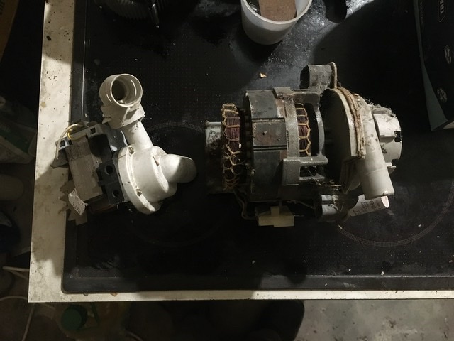

(#) csavarkulcs válasza Payne09 hozzászólására (») Jan 25, 2021 /
Köszönöm, akkor biztos hogy az ajánlott tartományban maradok.
A képen lévő két szivattyú egy mosogatógépben volt, 20-30 éves whirlpool.
Az egyik az üzemi, a másik az ürítő.

(#) sznyeg válasza csavarkulcs hozzászólására (») Feb 4, 2021 /
Akkor inkább valami kisebb keringető szivattyú lesz a jó megfejtés.
Inkább, minthogy megálljon a kompresszor.
(#) csavarkulcs válasza sznyeg hozzászólására (») Feb 5, 2021 /
Most is azzal üzemel, csak kell majd egy másik projektembe, ezért akarom kivenni belőle.
Amúgy egyszer belekásásodott a fagyálló, de működik. Meg egyszer már elfolyt és nem keringette.
De bírja. Van aki kisebb fordulaton ugyan de mindenféle hűtés nélkül használja. Ha meg egésznap használom úgyis azzal kezdem olaj, víz szintek meglegyenek.

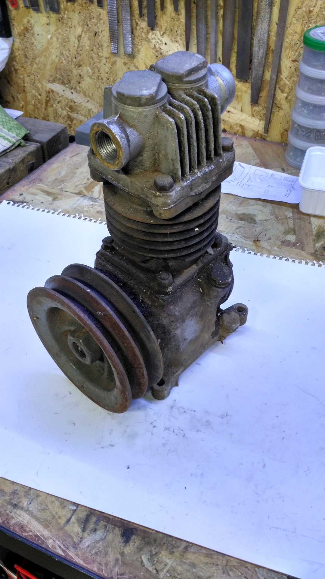

(#) Beni3432 hozzászólása Feb 6, 2021 /
Egy IFA kompresszort szeretnék bele építeni 2 hengeres motor helyére. Ezzel a villany motorral körülbelül mennyi kimenő levegőt tud termelni? Érdemes lenne átalakítani? Érdekel a véleményetekre. A mostani 74 liter perceként tud, ami nagyon kevés.
Készítettem képeket, benne van minden adat.

(#) VIM válasza Beni3432 hozzászólására (») Feb 6, 2021 /
Szia! Szerinted az egy henger az többet fog tudni mint a kettő? Talán a kéthengeres szelepei nem zárnak jól és azért termel keveset vagy csak a visszacsapó nem zár vissza rendesen.
(#) dB_Thunder válasza Beni3432 hozzászólására (») Feb 6, 2021 /
Ha az a Ifa sűrítő most lett felújítva cseréld! Ha meg ismeretlen az állapota, én ránéznék először arra 2 hengeresre!!

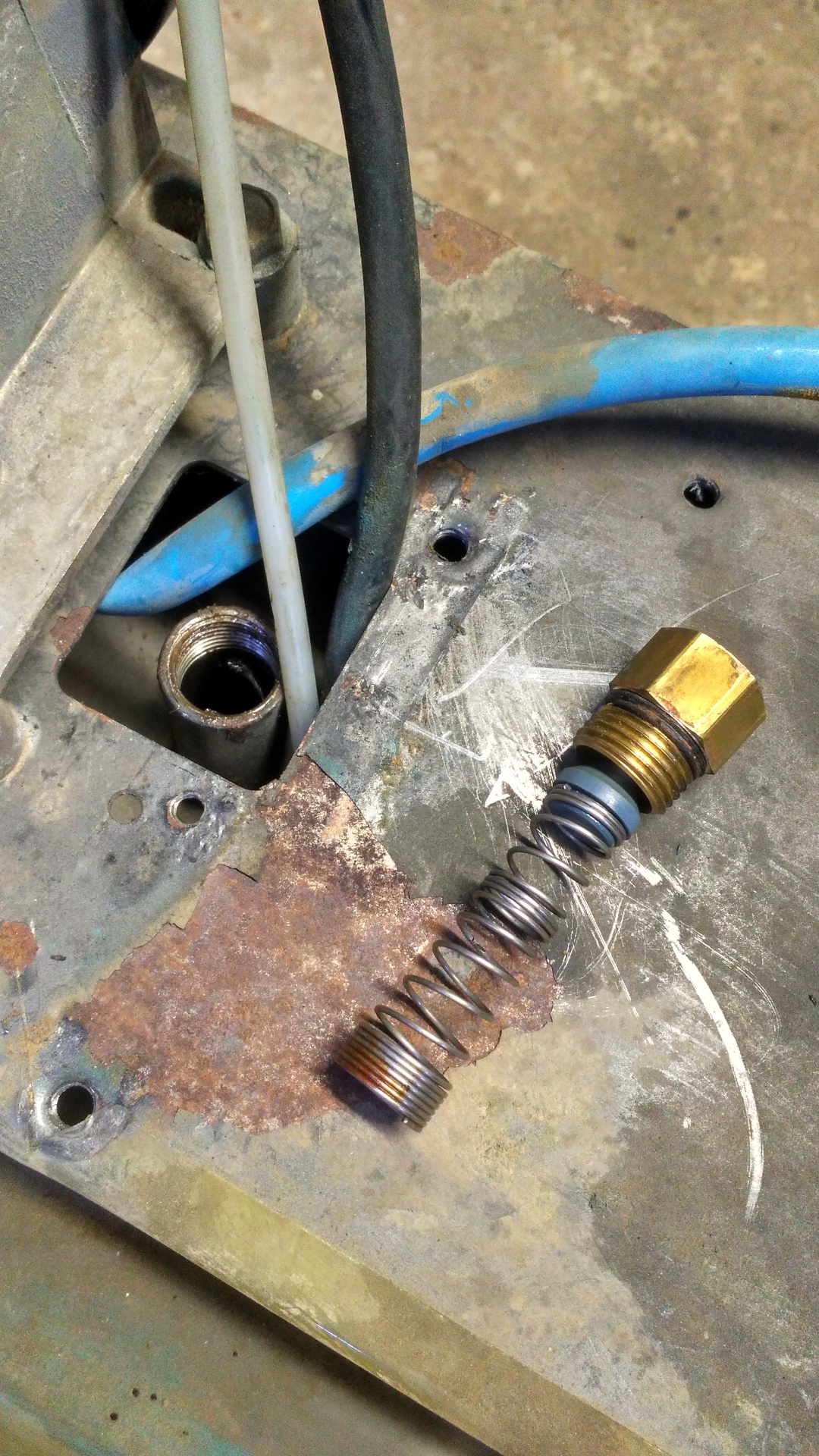

(#) csavarkulcs válasza Beni3432 hozzászólására (») Feb 6, 2021 /
Majd írd meg mi lett.
Apám kompresszorának az volt a baja hogy a hengerfejtömítés ből kiszakadt egy darab, ami elválasztja a két szelepet, és beszorult a szelep alá. Vágtam egy új tomitest, agyig húztam az imbusz csavarokat, olajatcsereltem és mint egy új kompresszor.

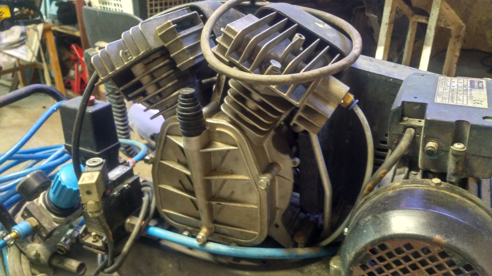

(#) Beni3432 hozzászólása Feb 7, 2021 /
Köszönöm mindenkinek a választ, nagy segítség számomra.
Ez a 2 hengeres kompresszor új gyűrűket kapott, minden más rendben vannak. Nem lett jobb. Az IFA bontatlan állapotban van, nem felújított, gondoltam egy próbát megér, de előbb a 2 hengerest hibát meg kell keresni.

(#) Beni3432 válasza Beni3432 hozzászólására (») Feb 7, 2021 /
Holnap veszek hidraulikus-pneumatikus boltba egy ilyen vissza csapószelepet.+könyöklőt stb. A tehermentesítő hollandert le lehet dugózni? Mert van külön beépítve henger fedélről, az megy oda a nyomáskapcsolóba.
A hozzászólás módosítva: Feb 7, 2021
(#) csavarkulcs válasza Beni3432 hozzászólására (») Feb 7, 2021 /
Egy pöttyontés elektródával.
De tényleg csak egy pötty, mert hamar megmelegszik.
Én nem tudtam szerezni hozzá hollandit. Egyedi menet.
De ebből a szelep ből van ami műanyag csovel tehermentesit. Én már olyat vennék inkább.
Nekem most egy sima vízre való visszacsapó van beépítve.
(#) Beni3432 válasza csavarkulcs hozzászólására (») Feb 8, 2021 /
Vettem egy vonalmenti visszacsapót, kisebb átalakítást kellett rajta csinálni.
Nem lett jobb..
Új gyűrűket kapott, 2 henger szelepei jók.
Hol keresem tovább a hibát? Gyári adat szerint beszívott levegő 320/l. Kimeneti olyan 150-200 liternek kell lennie? Eddig csak 75 litert mértem le, 2:30 perc alatt tölti fel 6 barról 8-ra.

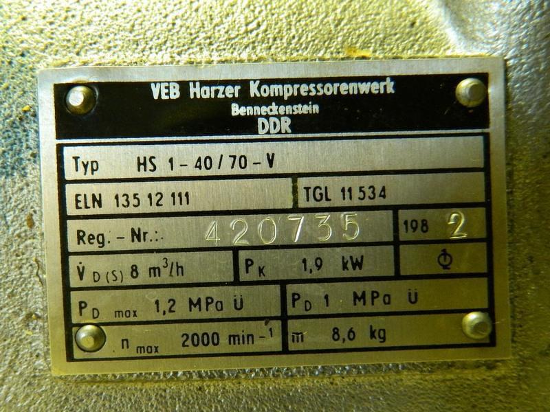

Nem lehet hogy kevés a fordulatszám?Az Ifa sűrítőtől nem kell elájulni,ha nem pörög rendesen az sem termeli jól a levegőt.Nekem 2db van egy tartályra szerelve,középen a villanymotor 400v-os,és kb.1800 fordulaton mennek. Igy kb.2-3 perc 0-10 bar.
Ha jól látom a képen igen kicsi űrtartalma lehet annak a 2 hengeresnek.De lehet csalóka a kép.
A hozzászólás módosítva: Feb 8, 2021
(#) Beni3432 válasza blasz hozzászólására (») Feb 8, 2021 /
Az igen, nálad az IFA jól teljesít.
A motor 2950 fordulaton tud, a 2 hengeres 1200 gyári adat szerint. Villanymotor lassan pöröghet?

(#) Tomi111 válasza Beni3432 hozzászólására (») Feb 8, 2021 /
Itt az IFA adattáblája. Max 2000 foroghat és 8m3/óra a szállítása, ha jól értelmezem??? Az 133liter/perc.

(#) Beni3432 válasza btamas81 hozzászólására (») Feb 9, 2021 /
Szétszedtem újra a 2 hengerest. Rosszul raktuk össze múltkor.
Régi felső gyűrűt beraktam a hengerbe, 0.30 mm hézagot mértem le. Az új pedig 0.50 mm. 0.10 mm-nek kell lennie?
Régivel és sokáig tölt fel a levegő, annak is 6 barról 8ra 2-3 perc között volt.

(#) blasz válasza Beni3432 hozzászólására (») Feb 9, 2021 /
0.50mm hézag sok,az már szinte egy fúrás mérete.0.15-20 max különben nem tud nyomást csinálni már.Mekkora a henger átmérő?
(#) Beni3432 válasza blasz hozzászólására (») Feb 9, 2021 /
50 mm-es a henger. A hengerből is le lett esztergálva gyűrű vastagsága miatt. Eredeti 2mm volt, az új gyűrű 2.5mm. Újat kéne bele dugattyúból és gyűrűből. Tudom, nagy hiba volt megcsinálni.
A hozzászólás módosítva: Feb 9, 2021
(#) dB_Thunder válasza Beni3432 hozzászólására (») Feb 9, 2021 /
Mi a kócot esztergáltatok meg ??
A dugógyűrűnek nagyon kicsi az hézaga, de a dugó sem kotyoghat a hengerben!
A 0.5 mm az már jobb helyeken 2 fúrás mérete, 0,2-0,25 egy lépés!!
