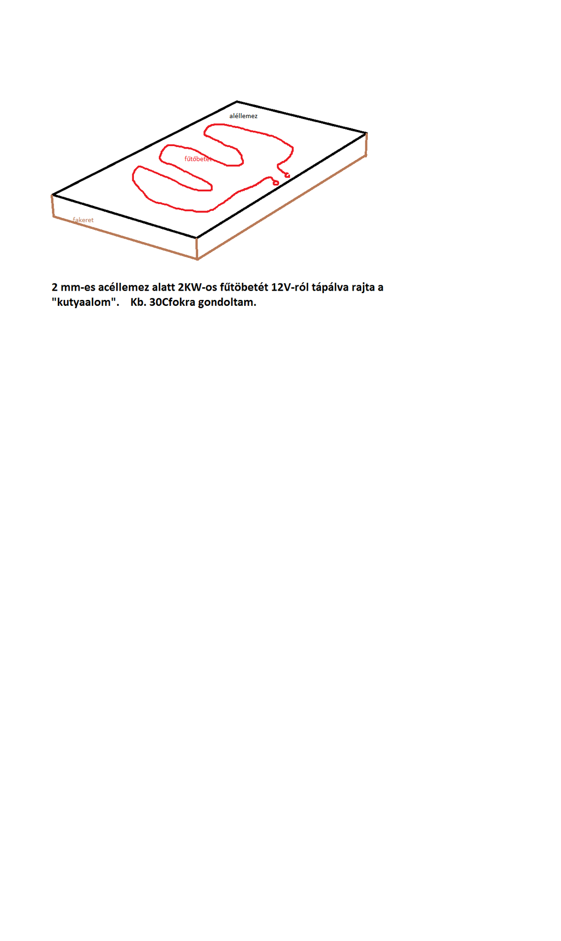

Én padlófűtésen gondolkozok. Van néhány hőtárolós kályha fűtőbetétem kb.2000W-osak.
Egy ilyen betét 12V-ról kb hányW-ot adhat le?
5-10cm fakeretre 2mm-es acéllemez, arra alulról felfogatva a fűtőbetét.
Nem kutyasütőt akarok!!!!

Megmértem a betétet 300 Ohm

(#) ronin75 válasza Laci66 hozzászólására (») Dec 28, 2019 /
Hirtelen szàmolva 100 W-ot adna le.
Én inkább passzívan oldanám meg, az áram sem olcsó. Ha alul-felül-körbe szigeteled, magának befűti a kutya. A kutya amúgy sem macska, hogy a radiátoron aludjon

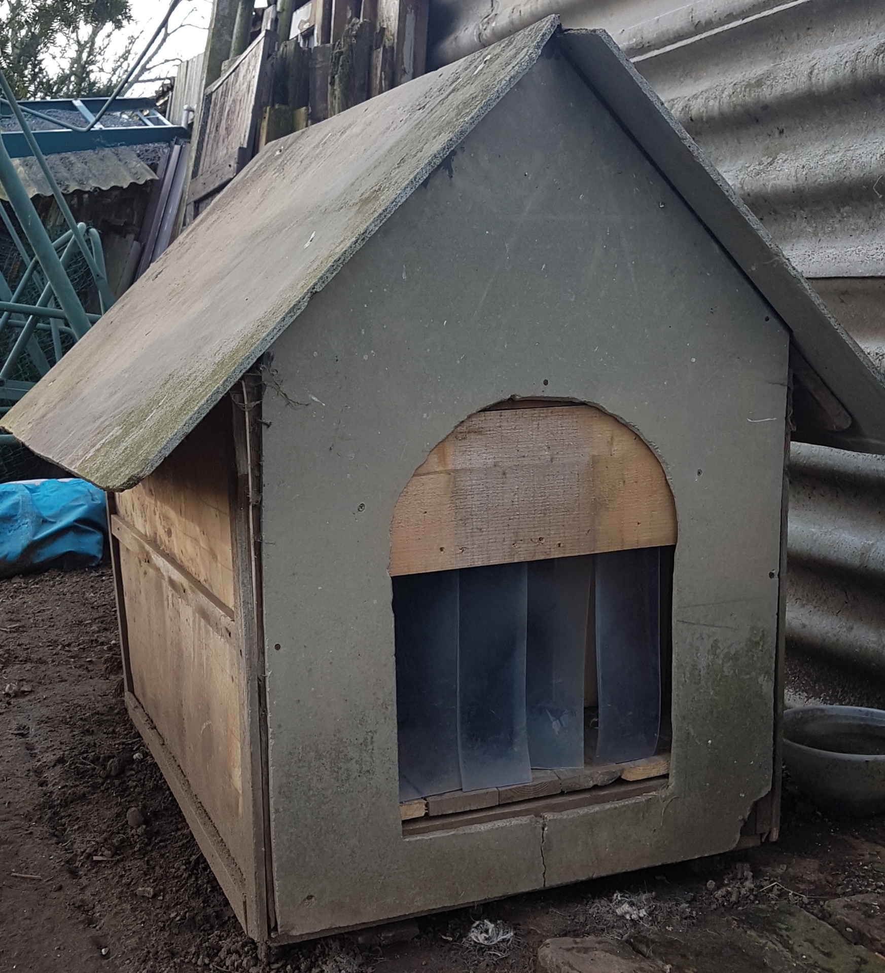

(#) CIROKL válasza Laci66 hozzászólására (») Dec 28, 2019 /
Amennyiben kinti kutya akkor neki nincs szügsége semmi fűtésre !
Kimondottan káros ha fütesz neki!
Egy jól szigetelt , a kutyus méretéhez igazitott házikó tökéletesen megfelel ,téli időszakban egy átlátszó függöny neki oszt kész!
Saját maga befüti a leheletével s a test hővel abban az estben ha jól szigetelt jól méretezett a házikó,
Nálam egy kökorszaki kutyaház van kivülről már az idő megviselte de bent tip top állapotban van , az elmúlt nyáron eestt át némi ráncfelvarráson
Totálisan szigetelve 50mm hungarocelllel majd laminált parkettával burkolva.
Az alja az rétegesen deszka 15cm közetgyapot megint deszka 30mm hungarocel majd laminált parketta majd 5 réteg kartonpapir!

Nekem 5W körül jött ki (5,436W) szerintem valamit elszámoltál.....Nem elég simán visszaosztani, eredőjét kiszámolod,majd a teljesítményt újraszámolod az adott tápfeszültséggel,és eredő ellenállás értékével.

Több nagyon különböző szám is elhangzott (szerintem némelyik biztosan nem lehet igaz).
Ha feltételezzük hogy 230V-on 2kW Ami nem biztos, mert hőtárolós kályhák szoktak 3 fázisról is működni, akkor nekem ez jött, egyszerűsített számítással:
2000W/230V=8.7A
230V/8.7A=26Ohm
12V/26Ohm=0.46A
12V*0.46A=5.5W
Ettől nem fog megsülni az eb...
24V esetében ugyanez 0.92A és 22.1W
Ez már talán érezhető.

A 2kW fűtőbetét ellenállása hőfoktól függően 22-26 Ohm. 12V-ról 6W körüli teljesítményt alakít hővé. Nem túl sok. 24V-on 24W. De ha meg lehet bontani, akkor megfelezve és párhuzamosítva 6 Ohm-os lesz, és az már 24W 12V-on. Sajnos nem tudom mekkora teljesítmény kellene, de szerintem két betétet felezve 12, 24, 36 és 48W közül lehet válogatni attól függően, hányat kötsz be. Profi megoldásként lehetne egy hőszabályzós fűtést is csinálni, de ilyen felhasználásnál nem szabad hibázni. Ha valami nem jól működne, akkor abból baj lehet. Már a vezetékelés is kritikus, mert ha a kutya elrágja, akkor az nem igazán jó. Most nem a vezetéket sajnálnám jobban.

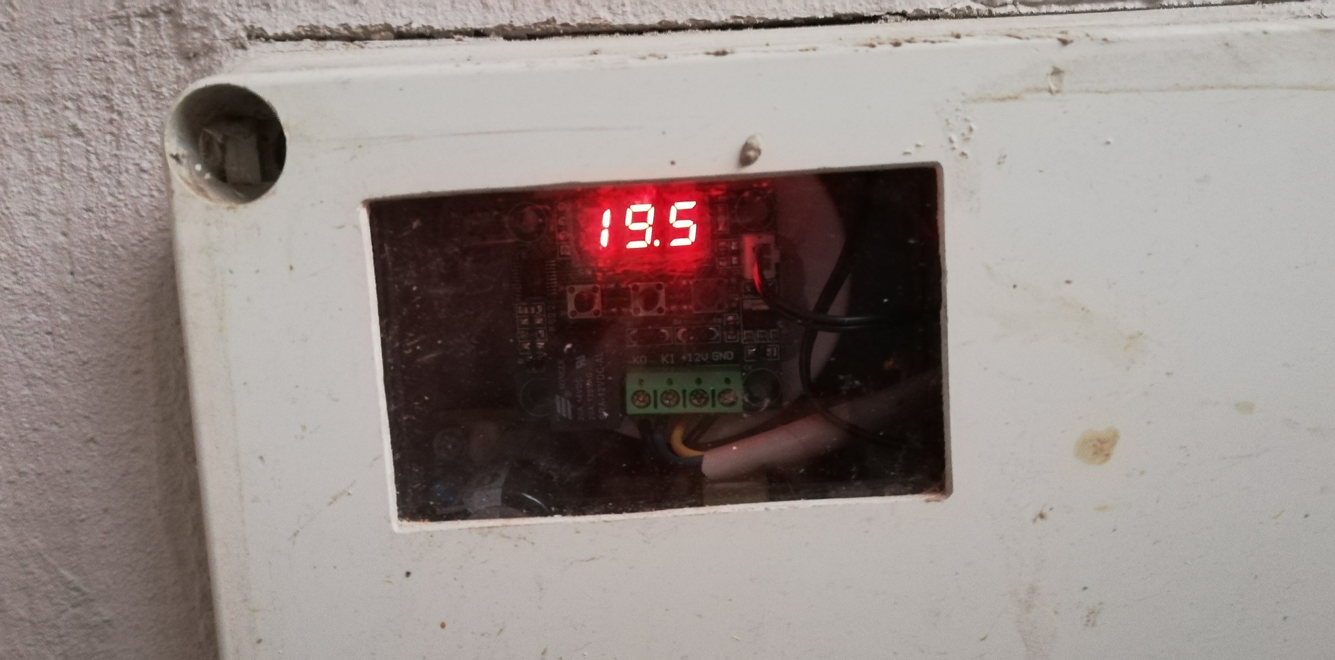

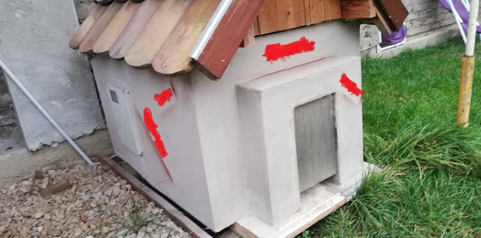

(#) zsoltee0001 hozzászólása Dec 28, 2019 / 3
Nem is tudtam, hogy van ilyen topic, de akkor bemutatom az én kutyám kéróját.
Szendvicspanelekből van hőhídmentesen purkappal ragasztva + 7centi nikecell kívül.
Felnyitható a teteje.
16 fokra beállított termosztát, PC táp 12V, leharcolt ülésfűtés.
A személyiségi jugok miatt a feliratokat kihomályosítottam.

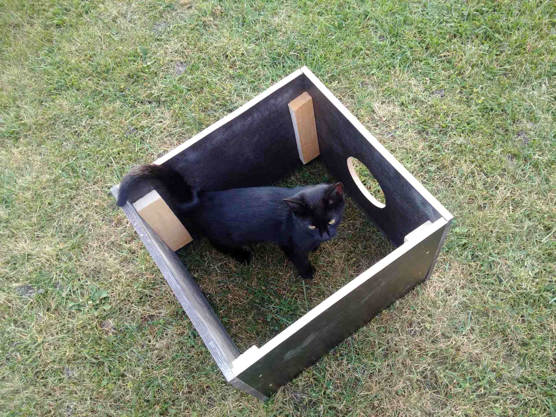

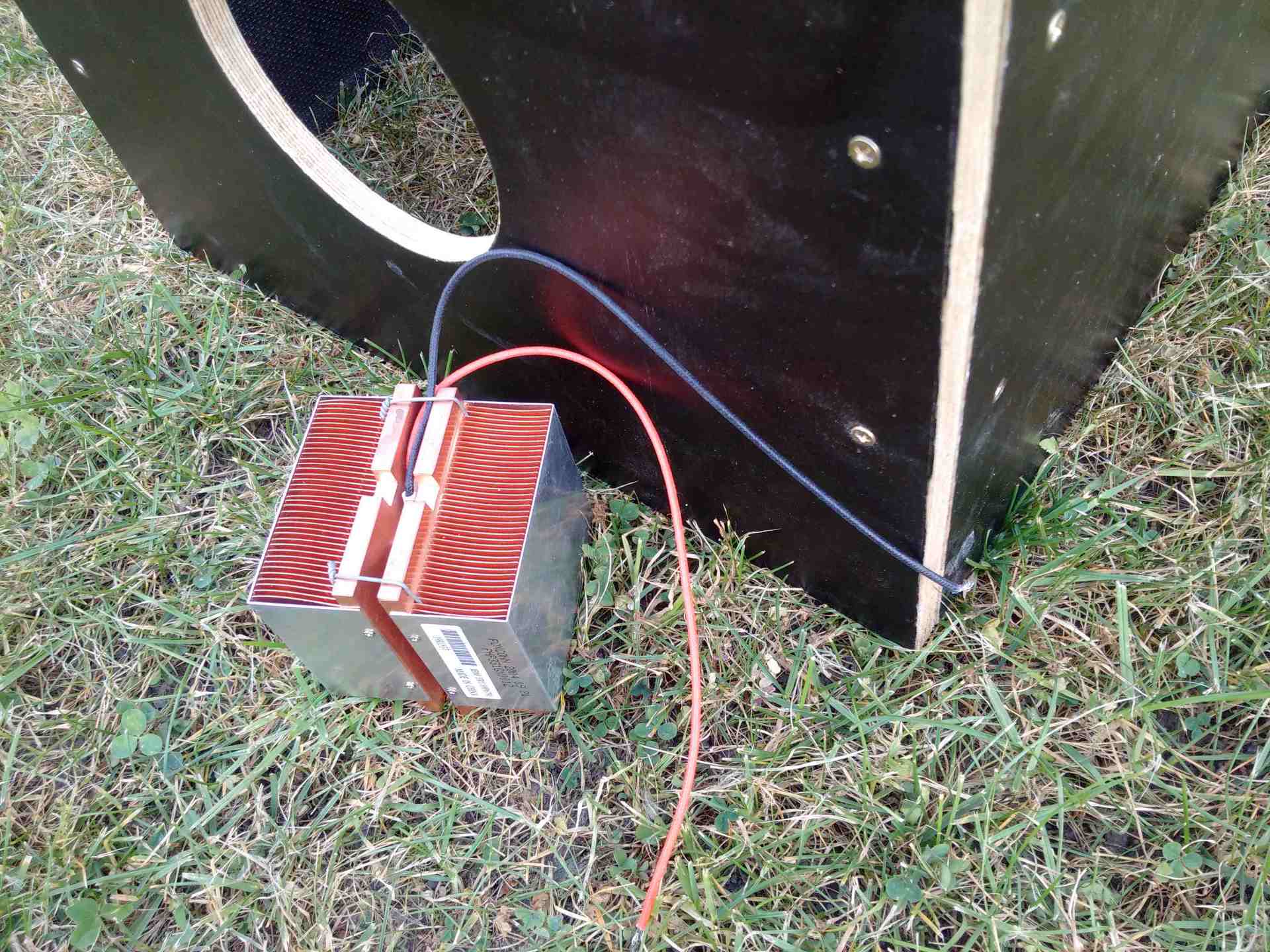

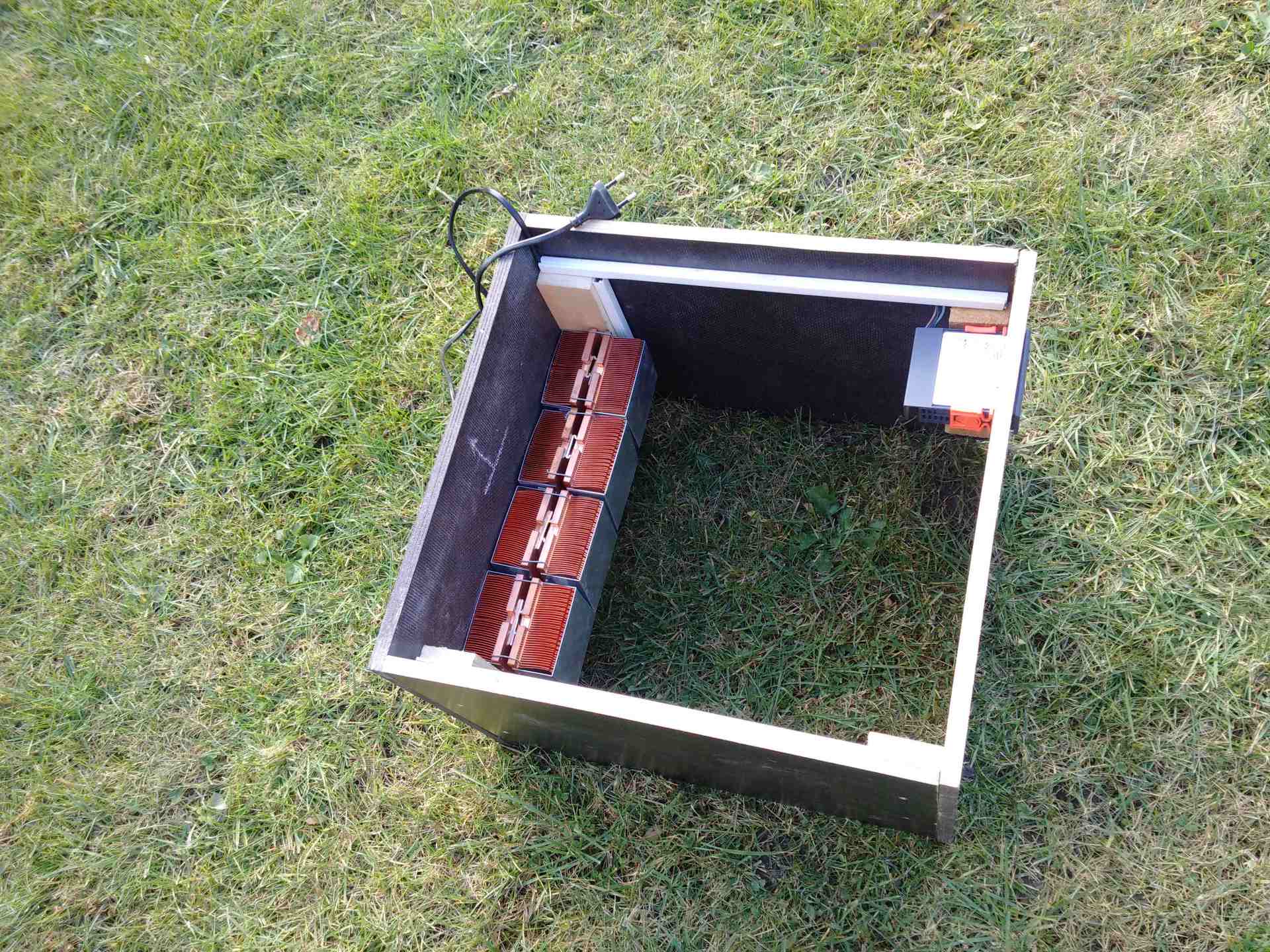

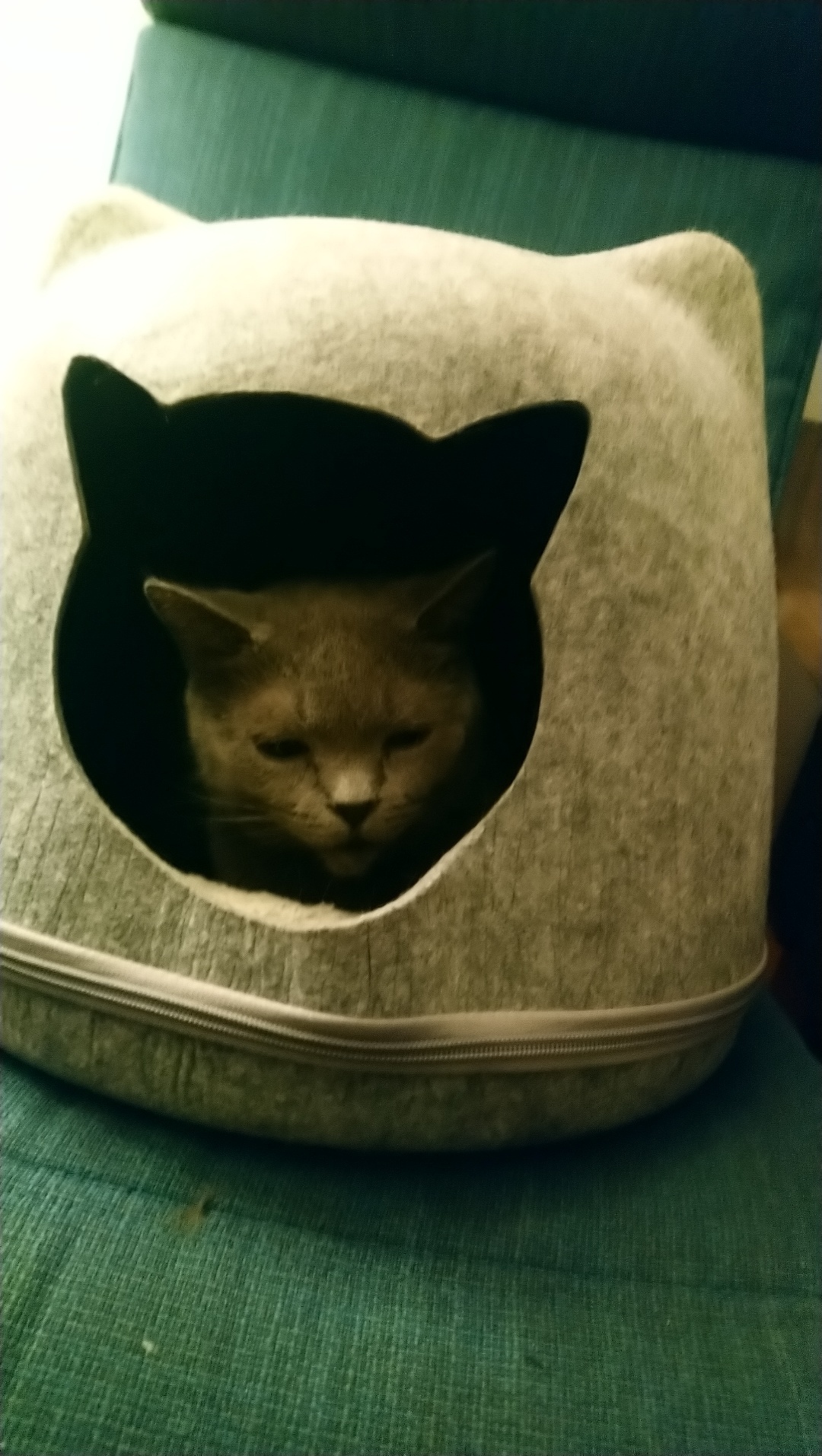

(#) Maffija hozzászólása Dec 28, 2019 / 4
Pár éve építettem, igaz nem kutyának, hanem a cicusomnak Özilnek. A lányom csak macskamirónak hívja. A termosztat 25 fokra van állítva - ez a réz processzor hűtőbordák hőmérséklete, fogyasztása kb 10 W. Tudom kicsit zakkant vagyok...
(#) Gafly válasza Maffija hozzászólására (») Dec 28, 2019 /
Ez ugyan nem fűthető (mivel beltéri a macsek), de nagyon jó a formaterv.
Nem nálunk van, de saját kép (ez sem netről letöltött).
Özil-lak kettős szigetelését Özil bundája (is) biztosítja?
A hozzászólás módosítva: Dec 28, 2019
