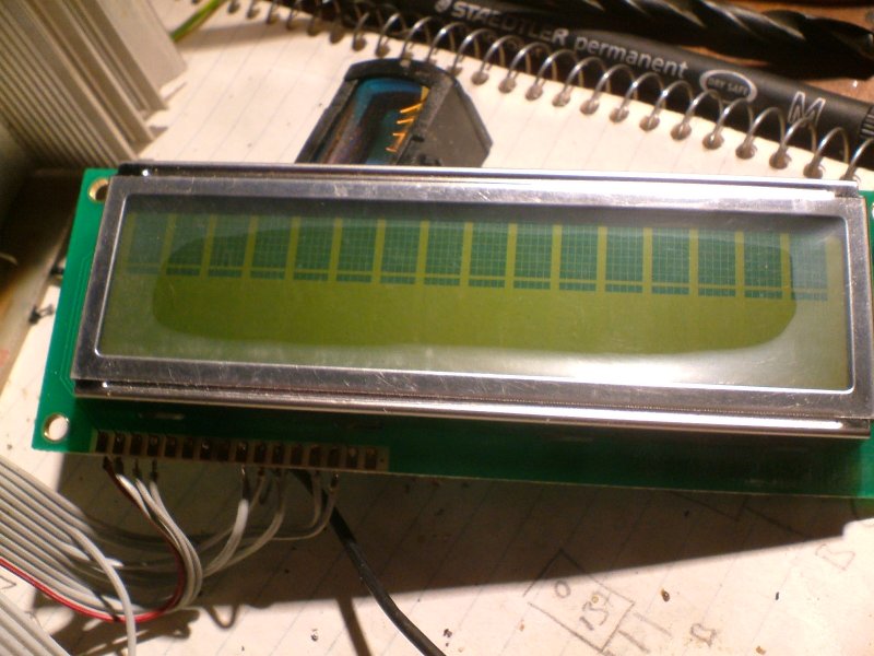

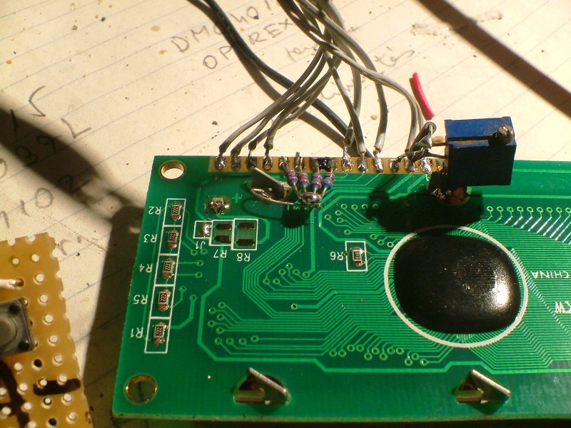

(#) pittyu válasza Novak hozzászólására (») Dec 30, 2008 /
Azért tettem ellenállásokat, mert ha véletlenül egyszer valamikor nemcsak kiiratára használnád a kijelzőt (R/W láb nem test ) adatkéréskor sérülne a HD belső IC.
(leirnád pontosan mi is a középső gomb? sejtem ,de erősits meg.)
(#) pittyu válasza raw hozzászólására (») Dec 30, 2008 /
Ha netalán valamikor sikerülne valamit kiokoskodni légyszi oszd meg velünk.
(#) Novak válasza pittyu hozzászólására (») Dec 30, 2008 /
Na megpróbáltam a lehúzó ellenállásokkal is, de sajnos ugyan az a helyzet. Felül végig tégla, alul semmi. Nem értem
A középső gomb a "storage", mint tárolás. Tehát ha beállítasz X értéket a feszültségre, Y-t meg áramkorlátra, és utána megnyomod a középső gombot, akkor ha legközelebb bekapcsolod a tápot, X és Y értékekkel fog indulni a táp.

Próbáld meg újra égetni a procit, az nemlehet hogy nem megy.Még utólag :valahol olvastam , hogy ha lassan emelkedik fel a kijelző tápja, akkor ki kell valami utasitást adni az egységnek . Nemtettél valami jó nagy kondikat a tápjába ? Meg hogy a ledek külön delejről mennyenek.
Lehet hogy nagy baromságokat irtam.
1 db 1 µF elkó van a 7805 előtt, más nincsen. (meg egy 100 nF mindkét oldalán)
A LEDeket pedig még be sem kötöttem. Kezdek kicsit elszomorodni...
Újra gondolom , én mit csináltam a hibajelenség után . Négy HP után már nem is olyan könnyű. Irtam egy nagy tudású ismerősömnek , hátha tud segiteni.( öt -tiz DB CNC marózott előlapért URI GELLER -t is elhivom. :yes:
Na még nem kellene aludni menni!! Átgondoltam a hiba utáni dolgokat :és megvan . Én két atmega 8 at égettem be és most betettem a másikat UGYANÚGY téglatestek vannak a felső sorban !! Tehát égetési gond !!

(#) pittyu válasza pittyu hozzászólására (») Dec 30, 2008 /
Visszatettem a "1 "számú IC t és gyönyörűen megy tovább mint előtte.

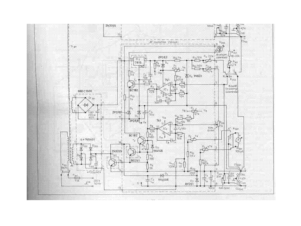

(#) ToXeN hozzászólása Jan 2, 2009 /
Ebben a tápban (Bővebben: Link) hogy tudom megoldani hogy egy másik ugyanilyen táp kövesse a másikat, mármint a beállított feszültséget?
Sztereo potira gonodltam de ugye együttfutás meg mindenféle alaktrész eltérések vannak, ezért nem ugyanaz a fesz fog megjelenni a kimeneteken. Ha az IC pozitiv bemeneteit összekötöm az működhet? nekem ez tűnik a legjobb módszernek, de nem tudom biztosra. Soros és párhuzamos működéshez kell az együttfutás és a Master-Slave funkció... köszönöm előre is.
-ToXeN-

(#) kaqkk válasza ToXeN hozzászólására (») Jan 2, 2009 /
SZerintem a "követő-"ből hagyd ki a potit és fő táp a potijának a kivezetését kösd a másik táp 10k -jára
(remélem érthető voltam )
(#) Sebi válasza kaqkk hozzászólására (») Jan 2, 2009 /
Azért ez nem ilyen egyszerű ennél az "orosz kapcsolástecnikájú" megoldásnál!
Én 10perc filózás után még nem tudok korrekt választ adni. Az is kérdéses, hogy kettőstápnak (+,- közös GND) kell-e, vagy más az elképzelés/cél.
(#) kaqkk válasza Sebi hozzászólására (») Jan 2, 2009 /
Igazad van én a kérdésre válaszoltam : de az sem biztos hogy nem jó az "orosz " kapcsolástechnika
(lásd MÍR)
(#) ToXeN válasza Sebi hozzászólására (») Jan 2, 2009 /
Soros módban a "+" össze lesz kötve a másik táp "-"-ával. Én azon gondolkozom már egy ideje, mivel a sztereó poti maga nem elég -mert 100% hogy nem ugyanaz a fesz fog megjelenni mindkét tápon- megkellene valahogy oldani hogy a követő tápot finombeállítani lehessen, kompenzálva ezzel a sztereó poti szétfutását. Ez a legegyszerűbb módszer az összes többi létrehoz egy újabb kapcsolatot a két táp között (ami ha jól tudom nem lenne a legjobb párhuzamos módban), márcsak az a kérdés hogy lehetne finomhangolni a követő tápot.
Sebi:
Az elképzelés 2 teljesen függettlen táp ami független, soros illetve párhuzamos módba kapcsolható
(#) Imi65 válasza ToXeN hozzászólására (») Jan 3, 2009 /
A 2002-es Rt Évkönyvben jelent meg egy ilyen tudománnyal bíró rajz. Nyilván, nem a szóbanforgó kapcsolás, de - esetleg - lehet "ihletet" meríteni.
(#) ToXeN válasza Imi65 hozzászólására (») Jan 3, 2009 /
Megnézem, köszi!
