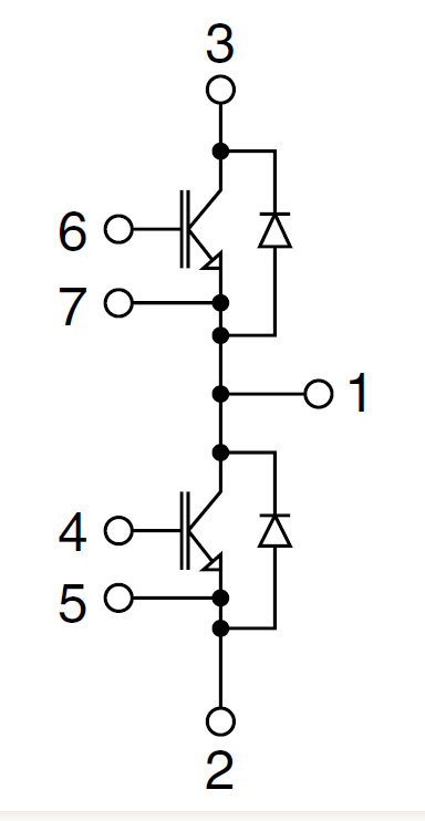

(#) Alkotó válasza Doncso hozzászólására (») Márc 3, 2011 /
Én nem tudom mi az IGBT. Nagyjából utánanéztem, de amit találtam, az alapján nem egyértelmű, miért jobb ez, mint több párhuzamos tranyó.
Néhány típust megnéztem, aminek a feszültség és áram határai magasabbak, de a teljesítménye alig több mint egyetlen tranyóé, de bőven elmarad a "4 db-os garnitúra" mögött.
Mi kerülte el a figyelmem, mi a "jobbság" benne?
(#) Doncso válasza Alkotó hozzászólására (») Márc 4, 2011 /
Szia.
A lényeg a "modul" szóban van. Nem hagyományos IGBT-re váltom ki, azok valóban nem tudják a 4db 3055-által nyújtott teljesítményt, hanem IGBT modulra. : Bővebben: Link Bal felül megtalálod az adatlapját. Azért a 220A kollektoráram, és a 780w max disszipációt nem pótolja 4 db 2N3055. A modul FET bemenetű, tehát nem szükséges nagy áram a meghajtásához. Azért tetszik még, mert megmenekülök al L-idomtól, bár nagyon jó hőelosztást nyújt, de én írtózom a sok pepecs munkától ami vele jár, illetve a szigetelő gyűrűkben sem bízok mindíg. Bár utóbbiból léteznek biztonságosabb darabok. Ami viszont a fő ok, az az, hogy itt nincs olyan, hogy egyik gyengébb és hamarabb nyit. Egyszerű a szerelése, viszonylag nagy felületen csatlakozik a bordához, nem kell szigetelni, két csavarral felfogatom és máris lehet izzítani. Nem utolsó sorban ilyenem van itthon, 3055-öm , megfelelő L idomom, és szerelékeim sajnos nincsenek, így kézenfekvő megoldásnak látom ezt.

(#) Alkotó válasza Doncso hozzászólására (») Márc 4, 2011 /
Ez valóban nem olyan, mint amiket én néztem.
Az adatlapi rajz szerint (mellékeltem), ebben két "tranzisztor-blokk" van, amik sorba vannak kötve. Csak az egyiket használod ezek közül? Tulajdonképpen egy ilyen egység kompatibilis a tranzisztoros áteresztő fokozattal, vagy egyéb módosításokat is igényel?
(Akinek nincs ilyen a polcon, az nagy beruházás elé néz, ha ilyet akar használni.)
Igen csak az egyiket használnám. Azt , hogy mennyire kompatibilis nem tudom, még csak most szeretném tesztelgetni, hogy lehet vezérelni. Sajnos nem két forint, ebben igazad van, biztos nem ruháznék be ilyenre, de ha már van itthon 4db , kettőt csak elhasználok a két tápra, másra úgysem használnám fel. Mindenképp megosztanám a tapasztalatokat. Remélem beválik a dolog.
(#) kadarist válasza Alkotó hozzászólására (») Márc 4, 2011 /
Ezen a képen jól látszik, hogy a modulbeli két IGBT ebben az esetben valójában négy darab és kettő-kettő párhuzamosítva van a disszipáció eloszlatása miatt.

(#) Doncso hozzászólása Márc 4, 2011 /
Na, kezdődnek a problemák. Nem akar kinyitni a modul. + feszültségre igen, de maga az áramkör nem nyitja. Keresgéltem, gondoltam elsőre inkább összerakom egy sima tranyóval, hogy lássam jól működik e. Naná, hogy nem. Szóval most elkezdem szépen keresni mi lehet a probléma.
(#) mpisti válasza Doncso hozzászólására (») Márc 4, 2011 /
Az IGBT-k nyitásához minimálisan 12V,de inkább 15V szükséges. Tehát ne akard analóg szabályzóhoz készített emitterkövetővel,vagy hasonlóval vezérelni,mert ezt az eszközt nem erre találták ki. Amit még érdemes figyelembe venni,hogy ha a Gate feszültség elér egy kritikus értéket(ez típustól függően 20-30V közé esik) akkor a Gate réteg átüt,és zárlatos lesz a kapcsolóeszköz.
Ha a Gate elektródát egyszer bekapcsoltad,az addig bekapcsolva marad,amíg a tárolt töltést ki nem sütöd,azaz a Gate elektródát az Emitterrel össze nem zárod. A fentiekből látszik,hogy ez a félvezető teljesen másképpen működik,mint a bipoláris tranzisztor. Az ilyeneket inkább kapcsolóüzemű tápokban szokás használni. Én még nem láttam olyant,hogy áteresztő tranzisztor helyett,azonos kapcsolástechnikával IGBT-t használtak volna. Az IGBT alkalmazása úgy lenne elképzelhető,hogy egy PWM vezérlővel meghajtott IGBT-vel töltenek közbenső köri pufferkondikat,amelynek a feszültsége 1-2V-al magasabb,mint a kívánt kimeneti feszültség. A kimeneti feszültség stabilitását áteresztő tranzisztorral biztosítják. Így az áteresztő fokozat vesztesége minimális lesz annak ellenére,hogy komoly áram folyhat át rajta. Az IGBT-k vesztesége pedig a kapcsolóüzemnek köszönhetően marad alacsony.
(#) kadarist válasza mpisti hozzászólására (») Márc 4, 2011 /
Ha áteresztős tápegységben lehet MOSFET-et használni, akkor IGBT-t is. Más kérdés, hogy van-e értelme. Az IGBT-k gate-küszöbfeszültsége 5V körül van, tehát ezen a feszültségen már igencsak kezdődik a nyitott állapot.
(#) Doncso válasza mpisti hozzászólására (») Márc 4, 2011 /
Értelek. jól mondod, ha egyszer kinyitottam, addig nyitva is maradt, amíg nem "emitterizáltam" , viszont azt nem mondtam, hogy egy az egybe fogom betenni a 4db 3055-helyett, nyilván nem is működne helyesen. Mint írtam, próbálkozom vele, mert sok előnyét látom egyetlen modul használatának, mint sok tranyónak. Ha van konkrét elképzelésed, hogy lehetne vezérelni, vagy beilleszteni áteresztő fokozatnak ebbe a kapcsolásba, ne tartsd magadban.
